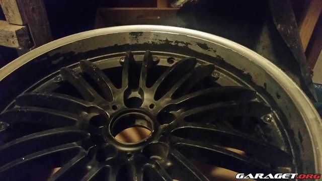

Hej!
Tänkte kolla ifall de finns någon som vet om de går att dippa dessa som dem är?
https://www1.garaget.org/gallery/images/9/8065/8065-037312c7eeca1629e6e01b8fd900a5eb.jpg

har en känsla av att dipp fäster på det mesta så länge man tvättar av ytan så den är ren åtminstonde

Är de jag har fått för mig när jag läst o kollar lite på den kända sidan google wink
Att de är väldigt viktigt att tvätta så de åtminstone är rent under. Känner inte direkt för att lacka dem om jag skulle köpa dem. Är ju inga stora skarvar på läppen utan "bara" lacksläpp.

Allt går att  dippa så varför skulle inte dessa gå att dippa? Somsagt av tidigare så är rengöringen viktig så det inte finns smutts och fett kvar på ytan som ska lackas smile

Dippa på, kommer bli rätt meckigt dock att få ett så pass tjockt lager så du med lätthet kan dra av det sen, speciellt mellan ekrarna. Men det går, och planerar du inte dra av dippen snart/nånsin så spelar det ingen roll.
Ju fler lager dip/tjockare gummi, desto lättare att ta bort sedan.
Fäster gör det så länge det är rent som tidigare sagts.

Det är bara köra på, jag dippade 19"are en gång i tiden som hade fått klarlacksläpp och resultatet blev riktigt bra wink
Angående hur bra det fäster så gjorde jag en tabbe och rengjorde fälgarna med avfettning innan dip vilket man inte skall göra.
Man bör använda liknande produkt som man anväder för att preppa innan lack ex. Thinner.
Men även om jag använde fel rengörningsmedel så fäste dippen hur bra som helst! Dip skulle förmodligen fästa på en räkmacka så det är bara köra på wink

Japp dippade över skruvarna då dom är fake, inga riktiga splittfälgar. La nog 4 lager då jag inte hade några planer på att dra bort det. Annars skulle jag nog lagt något lager extra.
Går att lacka 4st 19" med 3 burkar, men nu för tiden är färgen så billig att man kan dra på med 4-5 burkar för att vara på den säkra sidan.

Nej det behövs inte, bara spraya på sen drar man bort överflödet som hamnat på däcket.
Vill man underlätta kan man ta lite däckglans på däcket innan man sprayar fälgen så blir det ännu lättare att få bort.

Det behöver du inte. Men rekommenderar att maskera så du massa plastidip på däcken. Man vill ju ha det på fälgarna ju ;-)

Köpte ett par 19" till Audin min och två av fälgarna är riktigt ful, rätt mycket kantskrap på ena och lacksläpp på andra. Hur blir det med att dippa på kantskrapet?  4-5 lager och de kommer täcka rätt bra eller?
Ev. spackla groparna sen dippa på över. Vad hade ni gjort?

Eller ev. slipa, spackla, grunda och lacka svarta med glans..

Bara att slänga på dippen...vill man sedan ha en ball effekt finns det ju olika enhancers att använda. även glossifier (klarlack) finns att lägga på för extra slitskydd.
