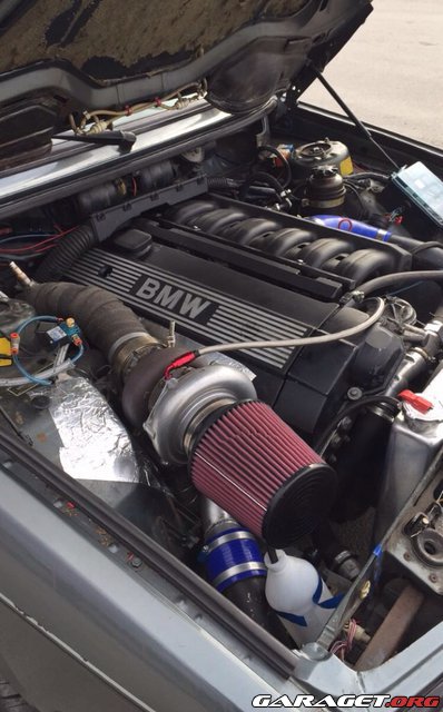

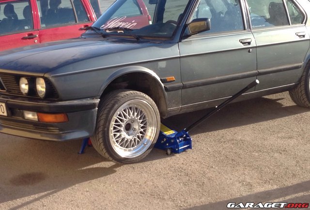

Har haft massor av problem att få bilen och Gånarp köra. Gav upp där ett tag. Men nu har vi fått den och gå hyfsat men misständer fortfarande rejält.  Nya stift så ska vi försöka igen!
Bild från när vi va ute och mappa
Challle här på gorg som sitter bakom datorn och knappar. Börjar blir en riktigt hejjare på de
https://www1.garaget.org/gallery/images/166/165905/165905-4dec473bbe2eb196591278b1a111c846.jpg
Sen en liten service på sidan av vägen då jag hade klantat mig lite roll

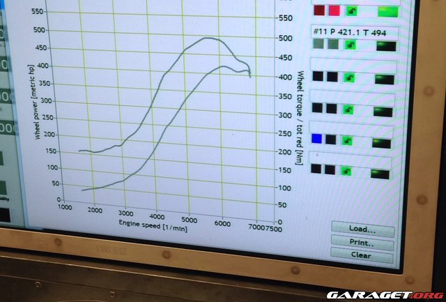

Bilen klarade sig att köras för egen maskin till Uppsala för mappning hos PBZ sedan hem i snöstorm
https://www1.garaget.org/gallery/images/166/165905/165905-1db115fe99eed488f7431a9e7848a5a2.jpg
Den gav 437whp och 511wnm

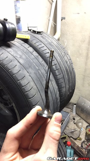

Fixade det och mös runt på 0,8 bar
Krökte en ventil i toppen, varvade 7000rpm på vanos ventilfjädrar
https://www1.garaget.org/gallery/images/166/165905/165905-1935cb5275cefd61ee1d2493c8be32b3.jpg
https://www1.garaget.org/gallery/images/166/165905/165905-1c37122293d9e55d47c6a2b9981e13a8.jpg
Efter jag skrota ventilen sänkte jag varvstoppet till 6300rpm. Körde resten av sommaren på 0,8 i ladd och tyckte efter ett tag att bilen va ju fan slö.

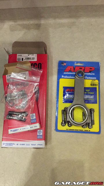

Har fått hem lite nya delar
https://www1.garaget.org/gallery/images/166/165905/165905-3b6415e85d7ff78d0021d5eeb45bdfe5.jpg
https://www1.garaget.org/gallery/images/166/165905/165905-b51e7766642b2b3e270806082fca9378.jpg
Så nytt recept för 2016.
H-profil
Svarvade iv kolvar
Nya lager och packningar
Tb60
Bosch 1300cc
Dubbla 044
Catchtank
Fuelcell
Hopps på att landa runt 550whp
Allt för nu. Mer kommer när jag har nya garaget

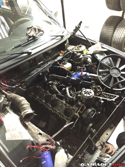

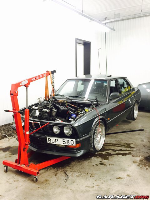

I helgen vart det en del grejer gjort
Fick ur motorn ur bilen och upp i stativ
https://www1.garaget.org/gallery/images/166/165905/165905-5e98cf00b4a60e21d4bfea0de6d99cea.jpg
https://www1.garaget.org/gallery/images/166/165905/165905-0c49225be5cd77cd9a365a3774a7aa94.jpg
Rev isär motorn också.

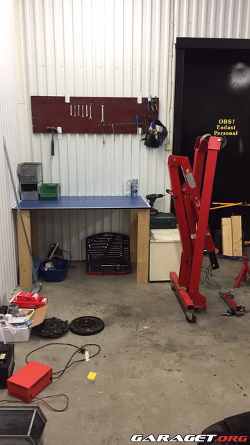

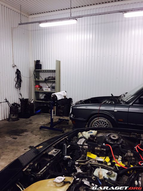

Lite stökigt vart det för vi inte har nå förvarning
Men vi byggde en enkel bänk av ett gammalt pingisbord cool
https://www1.garaget.org/gallery/images/166/165905/165905-cfeef7e4deb5141844e358ea6667d7cb.jpg
Vi införskaffa en hylla och städade lite så vart det bra smile
https://www1.garaget.org/gallery/images/166/165905/165905-ed077c62ba4b9b453a77527f76b45993.jpg

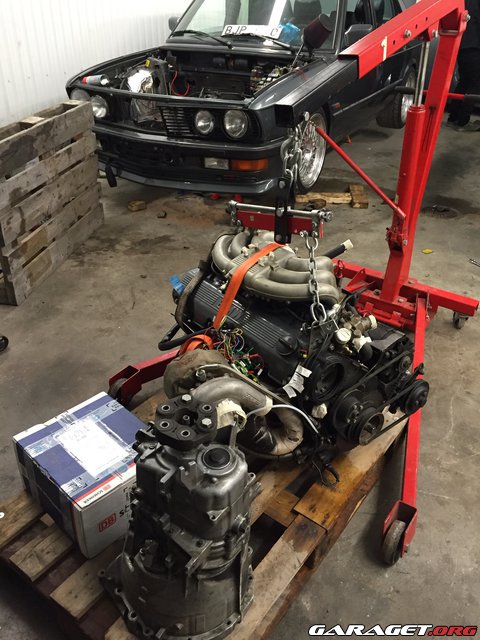

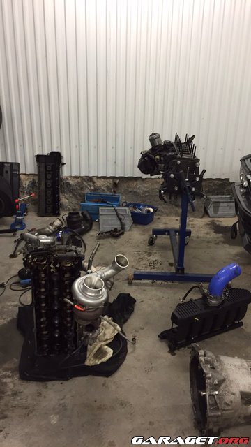

Förra helgen så rev jag ner hela motorn i bitar.
Jävla vevaxelbult och sitta fast! Fick loss den efter ett antal svordomar roll
Fick hona upp stakarna lite sen monterades kolvarna på de,big_smile
Sedan fick motorn en skvätt färg på.
https://www1.garaget.org/gallery/images/166/165905/165905-3d0adb723e954746a6036c83b2592a33.jpg
https://www1.garaget.org/gallery/images/166/165905/165905-de824ef9bde55c4d968f40782e7f456e.jpg
Upptäckte sen att en av cylindrarna hade en riktigt stor repa:/
Så det sög ju rätt hårt.
Så jag vart tjurig och drog hem. Försökte hitta ett block eller hel motor, men verkar börja bli tomt m50.
Fanns överallt förut ju tongue
https://www1.garaget.org/gallery/images/166/165905/165905-c9207ae0fa52bb3d2a51fc5bf441396d.jpg

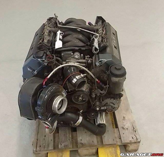

Men sen hade en kompis en m60b40 som han skulle ha till sin driftingbil. Den passade inte alls nå bra i hans.
Så han ville byta den mot min motor. Velade mycket fram och tillbaka. Ljudet från en turbo sexa är svårslaget, men vridet från en V8 hmm.
Så han tjat hela veckan på mig så tillslut vek jag mig och gick med på det:D
Så det blir lite ändrade planer hahah.
Det blir följande
M60b40
Kkk31 turbo
6vxl zf med 730 något tryckplatta och egengjort svänghjul
1000cc spridare
Vems sprut
https://www1.garaget.org/gallery/images/166/165905/165905-f0a3f360da13c0eda670084e746b0fb9.jpg
https://www1.garaget.org/gallery/images/166/165905/165905-c814dc17229e06ce6420064dbcaa306b.jpg
Tänkte att det blir nog coolt

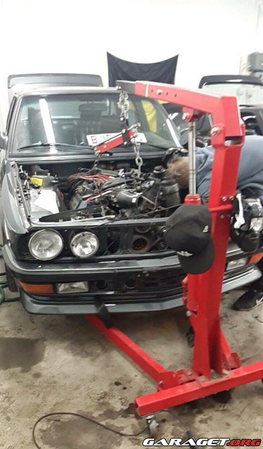

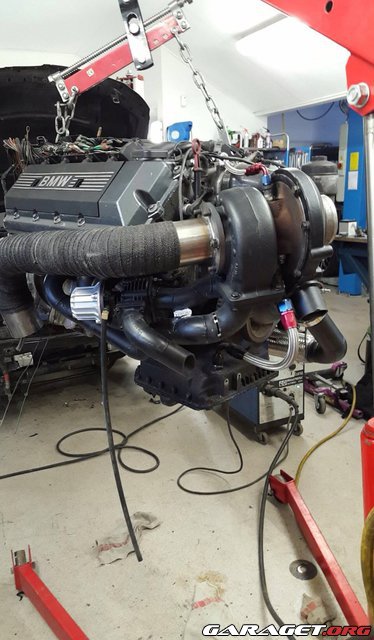

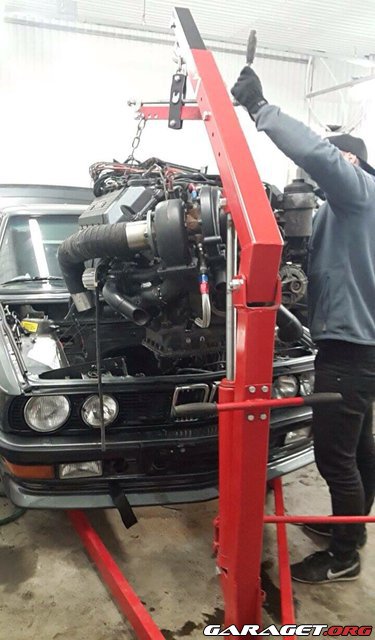

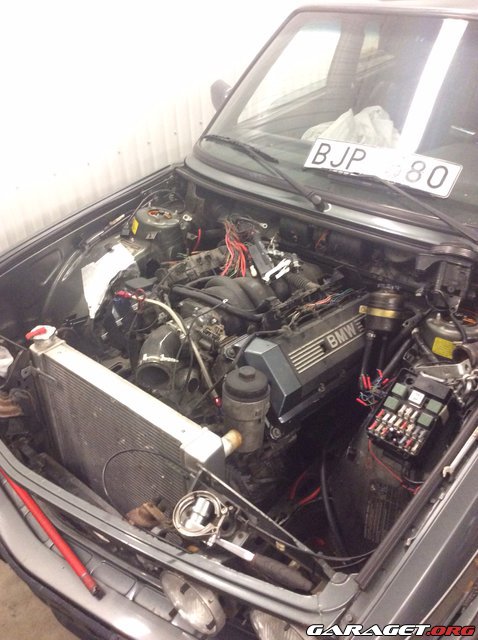

Så jag provmonterade den idag. Och det blir sjuuukt trångt. Den gick I när vi kapade av grenröret på turbosidan
Och tog bort det helt på vänstersida:lol:
https://www1.garaget.org/gallery/images/166/165905/165905-d9f66e04546f3336313da73a7af28cb7.jpg
https://www1.garaget.org/gallery/images/166/165905/165905-b4397c0a74cb12f3096f999747b1f521.jpg
https://www1.garaget.org/gallery/images/166/165905/165905-123f08e7174018411ed3865e5a5be395.jpg
Borde gå om man svetsar om lite och kapar lite i bilen också.
Det ska nog gå wink siktar på 600whp och 800wnm med denna motor big_smile

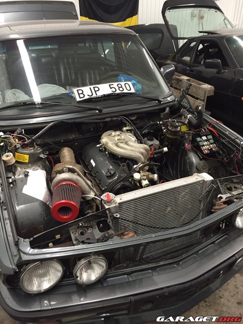

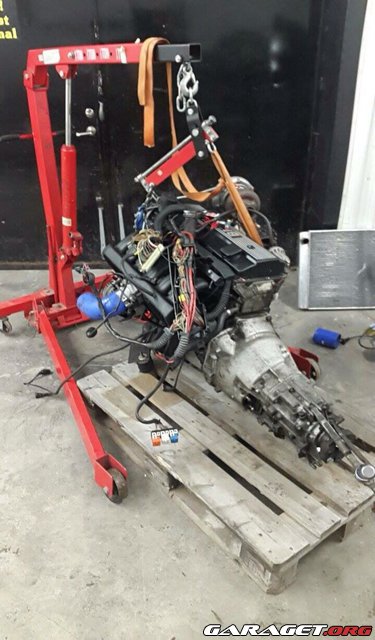

Försökte med massa olika saker, slutade med att jag kapad i sär grenröret sedan svetsa jag ihop det igen och sålde iväg v8an. Vart så less på den. Tänkte att jag aldrig får burna om v8an ska sitta där wink vill heller inte kapa nå speciellt i bilen..

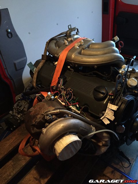

Så jag såg en annons på ppf, en fin och väldigt potent m20 big_smile tänkte va fan dom är ju ashärliga, låter coolt som fan, och säkert ännu coolare på 9000rpm som den m20in varvade roll
Så idag drog jag en resa på 200mil till Boden för att hämta den. Komplett motorpaket.
665whp och 800wnm något på hjulen.
https://www1.garaget.org/gallery/images/166/165905/165905-0452948a670affdc019d9204e7260821.jpg
https://www1.garaget.org/gallery/images/166/165905/165905-83bc3bdb6e25a60f0647e4d0fc5a96ae.jpg
var ju tvungen att stoppa i den på engång då den ska passa rakt ner lol
https://www1.garaget.org/gallery/images/166/165905/165905-f3a2f2ec319d9fb72f1e16188437e3b0.jpg
Så nu blire m20, lär ju bli klar tidigt in för säsongen nu smile
