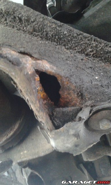

Hej. krävs de nån speciell svets för att kunna svetsa en framvagnsbalk på en w124-95a.
Jag har en migsvets (flusstråd) 130A.
besiktningen sa att det räcker å svetsa...
Volvo 945aaah!

Svetsa av vilken anledning?

Litet rosthål. Var iväg och kollade på bilen... Jag är skeptisk till svetsande.
Vad tror du?
https://www1.garaget.org/gallery/images/165/164720/164720-b9be5dc874e1d8d3bba889942cce0295.jpg

Inga problem att svetsa...

Vad säger bes om det? endel man pratar med, säger att dom hört av någon som känner någon som var släkt med någon som sa att  privatpersoner ej får svetsa framvagnsbalk, å endel säger att man får..
vet du hur saningen är i detdär? om man får eller inte...

Slipa rent bort med gammalt och släng på ny plåt wink
hehe okej:) tack:D

Inga problem och svetsa dedär :-) bara och visa upp lite fina svetsar så ska det inte vara några problem.
Dom kan dock klaga om svetsarna är nerslipade och det ligger ett tjokt lager massa över hålet. Dom brukar vilja se att det är ordentligt lagat. Så lägg på något tunflytande wax eller färg men svetsarna synliga så går det nog bra.

Jag är ingen van svetsare men jag fick beröm av bes efter en reparation liknande denna. La ett plattjärn från ena sidan och brände fast från andra hållet. Seriöst var betyget. Sålänge det håller för lättare slag med hammare är bes nöjda

aha okej tackar!smile ska fundera på bilen under kvällen.. såg inte ut som säljaren berätta.. så får se! men nu vet jag att det jag såg som de största problemet inte va nån fara!smile
