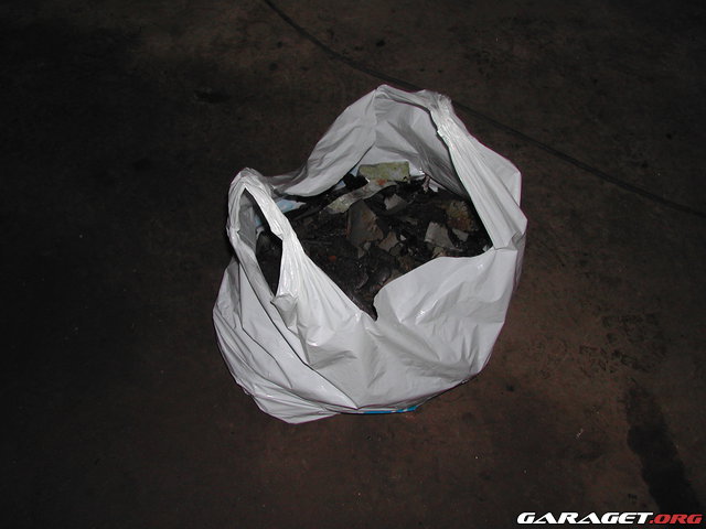

Golvmattan var dyngsur, skuffen vattenfylld, flera kilo barr både här och där, så det vart att kasta ur golvmatta och så snällt börja tvätta ur skrymslen och vrår från all skit.
Sedan dess har jag varit lite överallt i olika län för att samla på mig dom delar som saknades.

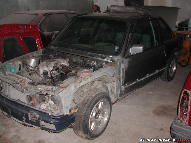

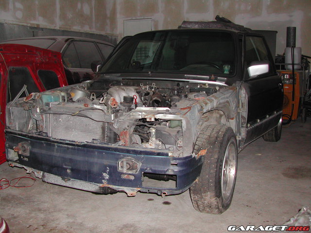

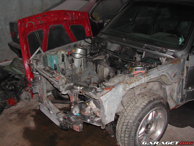

Så såhär ser objektet ut, inte mycket för tillfället, men kan nog framöver bli bra. smile
https://www1.garaget.org/gallery/images/173/172833/172833-f19138da4c6ac74469e02d449fbf30c4.jpg
Frontplåten är endast påhängd(detta var en av delarna som saknades), får se om jag använder den.

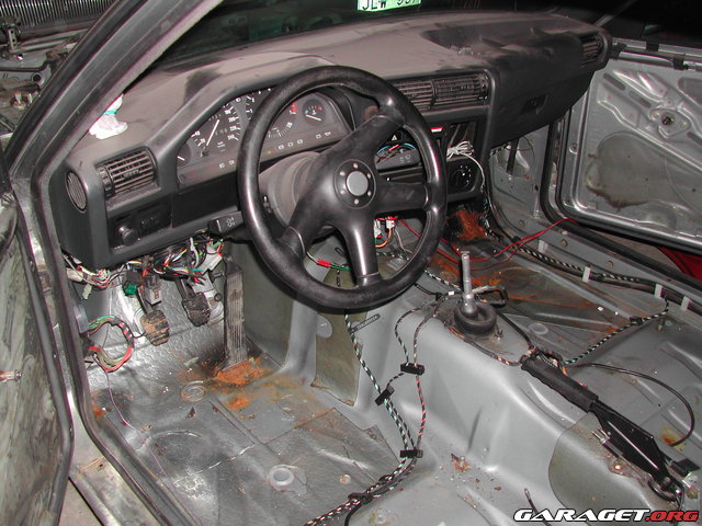

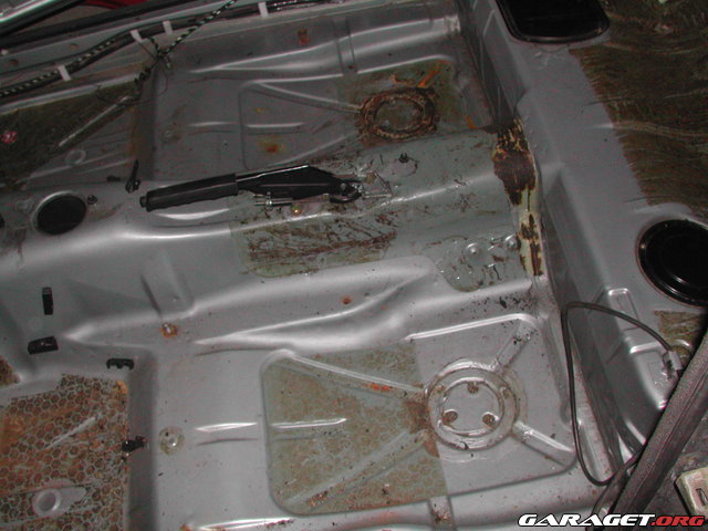

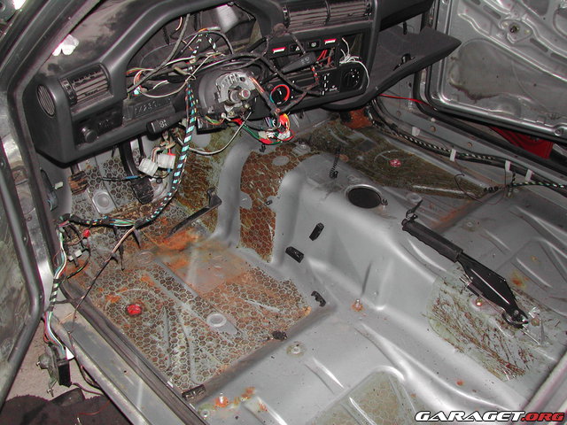

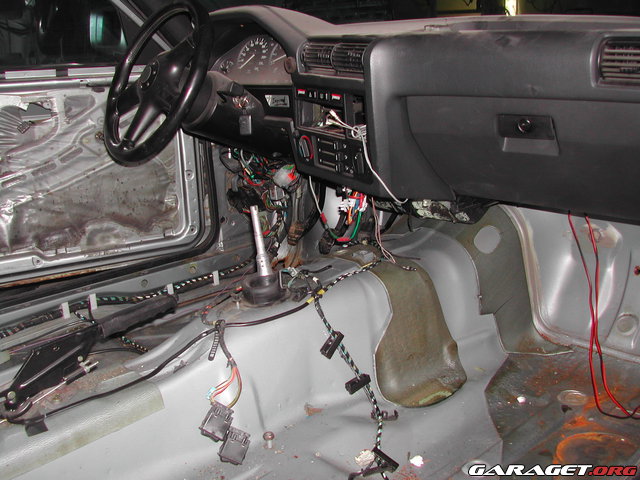

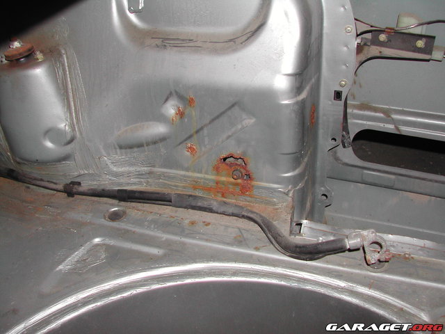

Det kommer allt bli lite rostlagning i golvet, men jag tycker dock att den har klarat sig riktigt bra genom åren.
Jag har inte en aning om vad det är för ratt, passar dock enligt mitt tycke, så det blir allt att behålla. wink
https://www1.garaget.org/gallery/images/173/172833/172833-6483adeefd4304a19ff82fd98b66e066.jpg
Även här hyggligt bra, får väl se när man skrapar bort asfalts mattorna!
https://www1.garaget.org/gallery/images/173/172833/172833-9ba13d6b6b4ad5ef4878aa7674e4f72b.jpg
Jag antar att jag kommer att svetsa igen "fukt luckorna" i golvet, stadgar upp lite ialla fall..

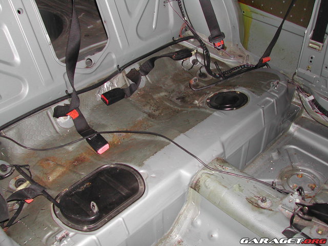

Även skuffen är allt skaplig, det synliga "verkar" endast vid snabb blick ytlitgt, det som inte syns dock är att själva "baljorna" är dåliga, framför allt höger sida där batteriet ska vara.

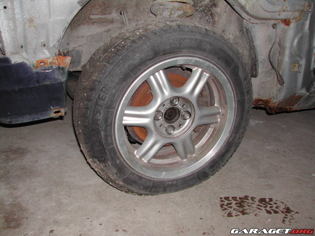

https://www1.garaget.org/gallery/images/173/172833/172833-5a9078718b0d473bb97a8ddabcc2e585.jpg
Bmw fälgar,  Style 10.. dom får duga sålänge. smile

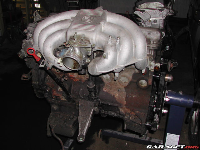

https://www1.garaget.org/gallery/images/173/172833/172833-ea2b548481fd2bb53531ec85364bf662.jpg

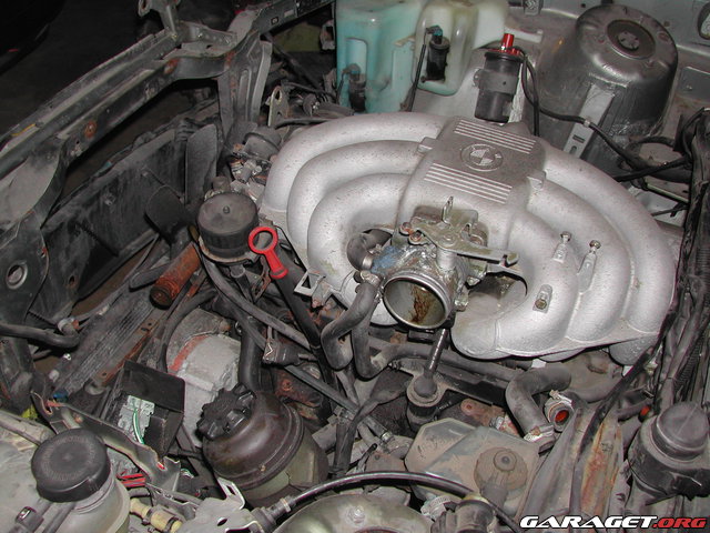

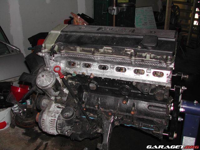

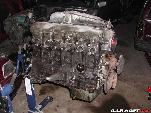

Kom över en M50 maskin i närheten av Finspång, är kollad i botten och ska väl orka med en sommar ialla fall. wink
https://www1.garaget.org/gallery/images/173/172833/172833-dd515492bf464ba9174bcff5badc5ff3.jpg

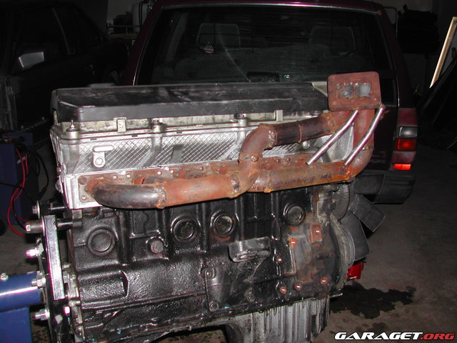

Grenröret som följde med, blir allt att göra om rätt så rejält.

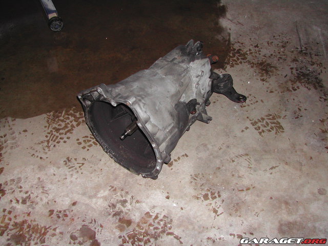

https://www1.garaget.org/gallery/images/173/172833/172833-4e081727e7f47f5a7c5ed6c48e7538fa.jpg

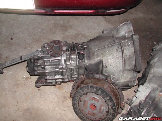

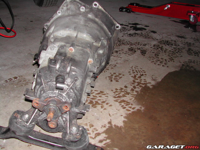

ZF med hockey puckar + passande växellåds balk. smile
https://www1.garaget.org/gallery/images/173/172833/172833-1b26628845d43b6c13ccae87c100046f.jpg
Skitig och jäklig.. jobb, jobb..

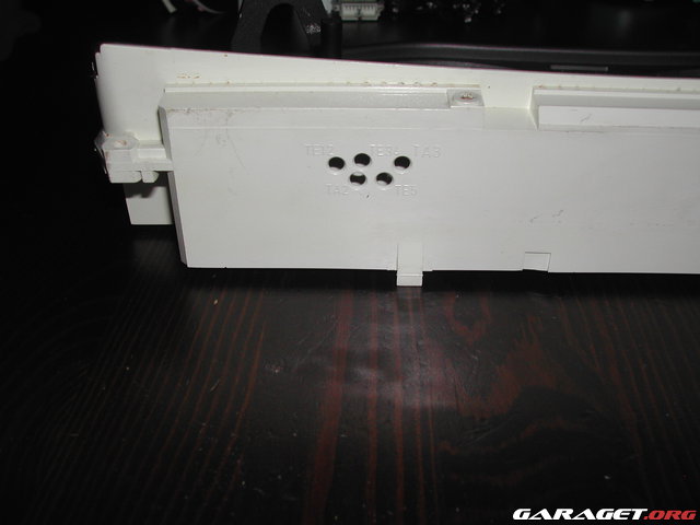

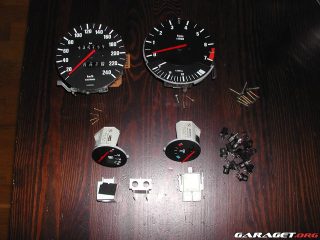

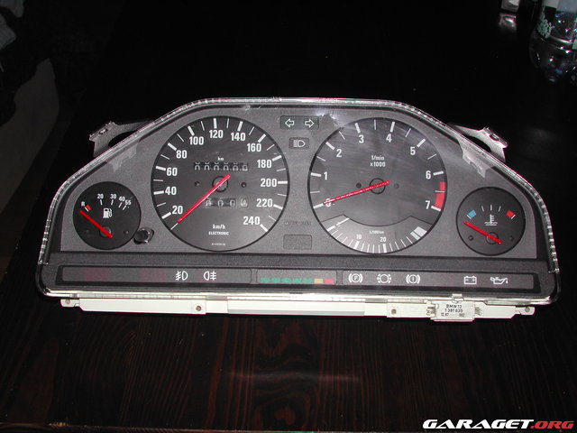

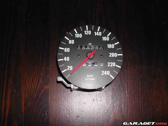

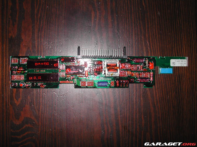

https://www1.garaget.org/gallery/images/173/172833/172833-03c4cf67024bbc128203d9f2671fa9e7.jpg

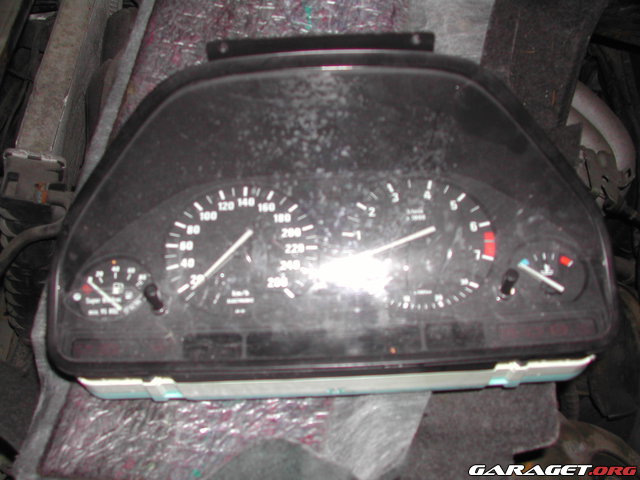

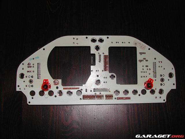

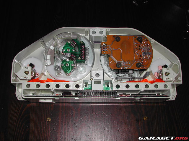

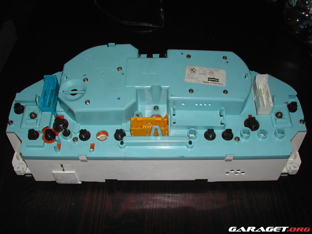

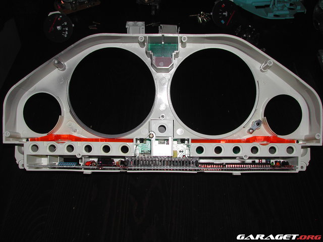

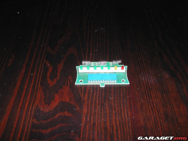

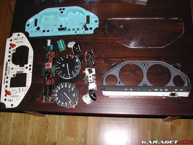

Instrumenthus med en hastighetsmätare som går till 260km/h, blir nog att använda om så går.

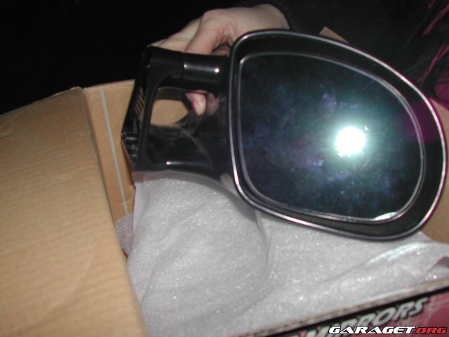

https://www1.garaget.org/gallery/images/173/172833/172833-94c19198a5374b0f1b35161cb5f0d100.jpg
M3 replica speglar, hoppas dom kan passa något sånär. cool

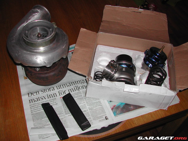

https://www1.garaget.org/gallery/images/173/172833/172833-622628d6ac5f767198bf6a1ccc3693b4.jpg,

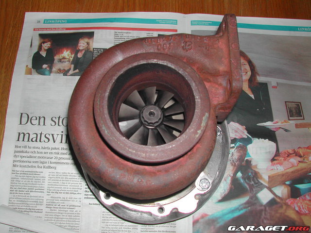

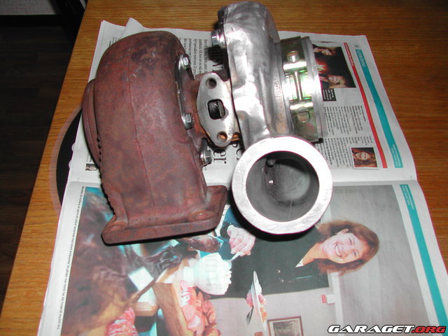

Schwitzer s300s060 aggregat, Tial kopior av dump och wastegate, dom var billiga.. jag har ingen aning hur kvaliten är, det lär märkas om det håller måttet. smile
2 st dörrhandtag!
https://www1.garaget.org/gallery/images/173/172833/172833-845d9b80d24d4e4d544f48cb48cd62cd.jpg
Aggregatet är allt i ok skick, bör nog allt hänga med ett tag..
Det började sitt liv på en John Deere 4L maskin.
https://www1.garaget.org/gallery/images/173/172833/172833-caf7d7e2d94212b60885f8c8cc60d686.jpg
Tanken är väl att kompressor sidan ska poleras upp lite lätt.

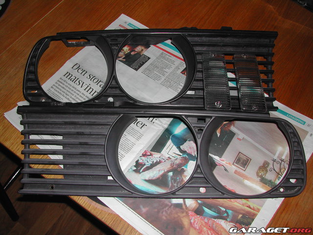

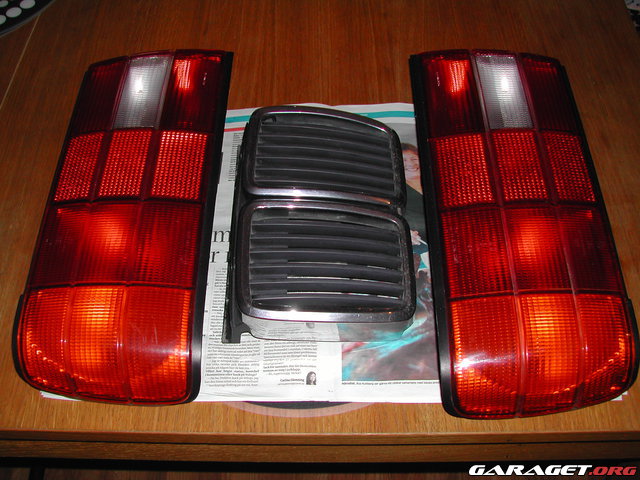

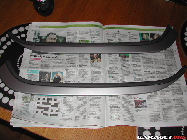

Plast jag kom över från en av mina färder på jakt efter delar, upp till höger syns dom två "klarglasen" som jag även hade turen att komma över bra billigt. big_smile

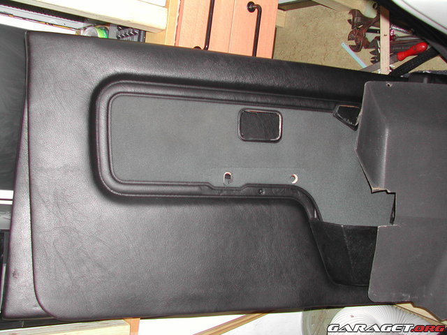

Dörrsidorna som följde med bilen, är väl fullt användningsbara, kommer nog använda dom sålänge om jag inte kommer över något annat till bra penning.

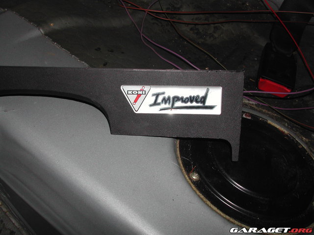

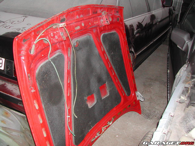

Främre huven(som följde med projekt) var lite intryckt i fronten, så en annan fick allt införskaffas.. det roliga med denna är att det faktiskt gick att klämma in den i en hyundai accent med lite våld, haha.. lol
https://www1.garaget.org/gallery/images/173/172833/172833-8663e147fa7c2076347302b4b99c87c6.jpg
"Koni Improved" emblemet. haha..   flera häst bara där. lol

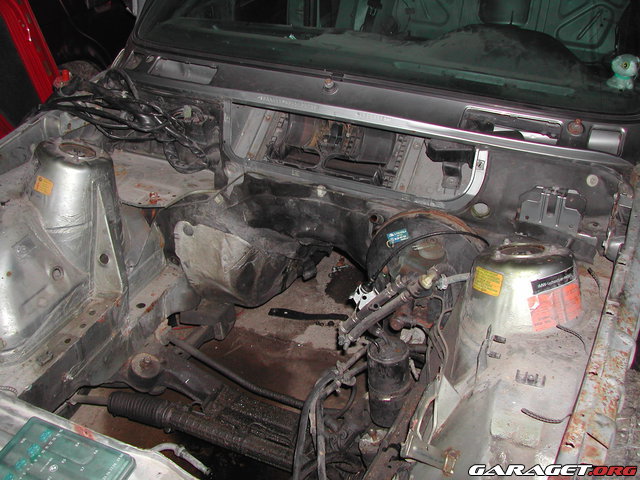

https://www1.garaget.org/gallery/images/173/172833/172833-102c79270dfc30c53680beebc864ac0b.jpg

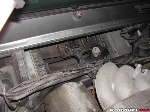

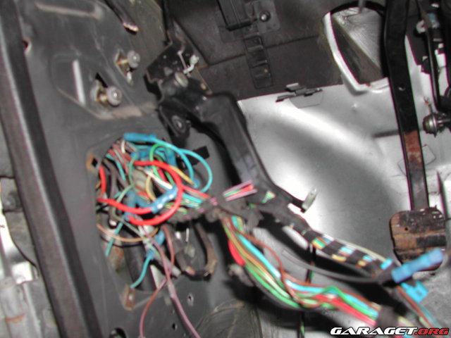

Plockade bort en del av torpeden för att få lite "inblick" i hur saker och ting låg till.. mycket riktigt fanns det mängder
med barr, efter litet "pyssel" vart det dugligt, så länge..
Själv gillar jag iden med service-lucka mitt för värmepaket, smidigt gjort!

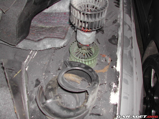

https://www1.garaget.org/gallery/images/173/172833/172833-8b544aed7c6c3a4555200889ab70a29c.jpg
Jag passade även på att plocka bort fläkt motorn, vilken visade sig snurra och se hel ut, återstår att se om den överhuvudtaget vill funka.

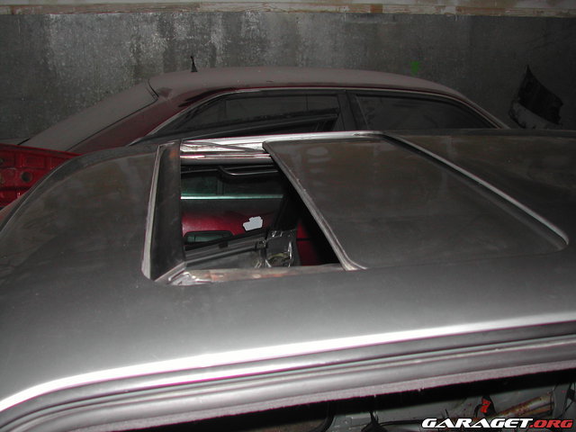

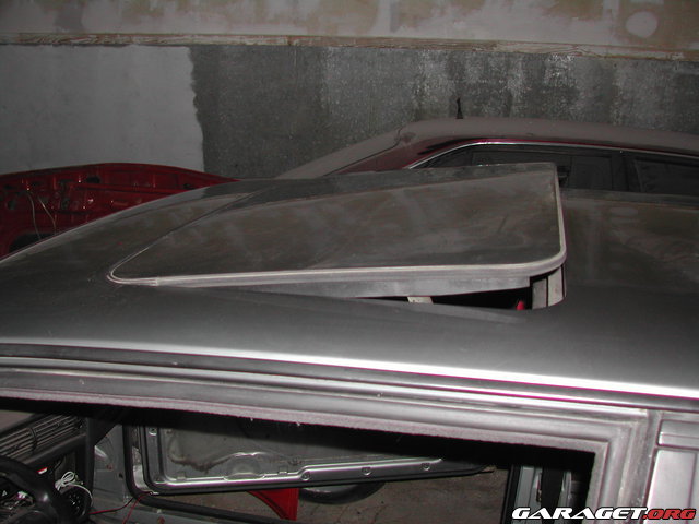

Började lite lätt kolla över takluckan, var faktiskt över förväntan, skapligt rent med andra ord.
Och det bästa av allt är väl att den faktiskt funkar åt "båda" hållen. smile
Blir att demontera denna för mer noggrannare kontroll(även dränering).

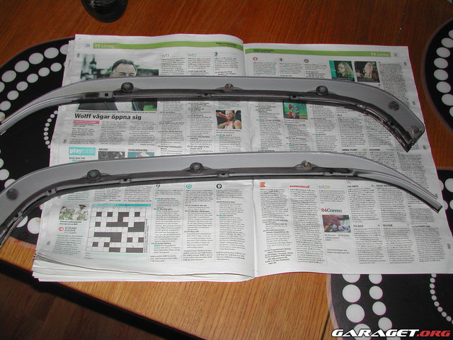

Dessa "täck/dränerings-lister"(som sitter på C-stolparna) var proppfulla med barr, föga förvånad! lol
Tog hem dom och tvätta av dom lite..

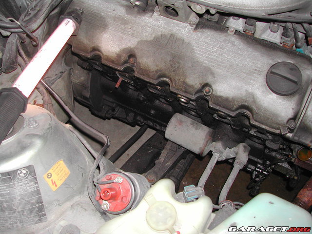

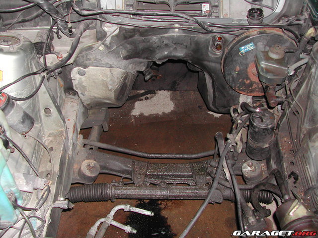

Började plocka bort lite kringutrustning på M20'in.
Lite småsaker kvar som ledningar till oljekylare mm, efter det bör jag kunna börja "sära" på motor och låda.
För tillfället så har jag ingen motorlyft.. så det ser ut som att det får bli en tripp till Jula så fort jag kommer åt.

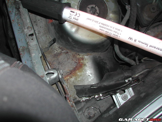

https://www1.garaget.org/gallery/images/173/172833/172833-1ae779b00c9f2e160a3701c8dba3edd5.jpg

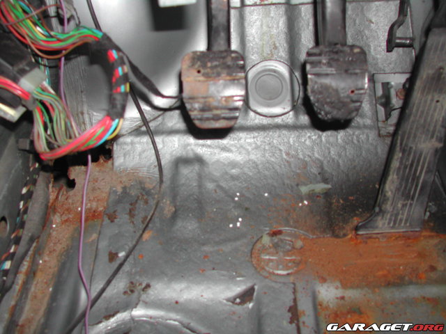

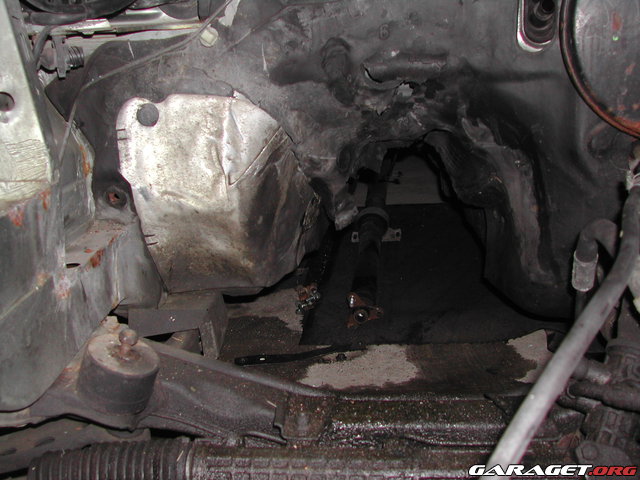

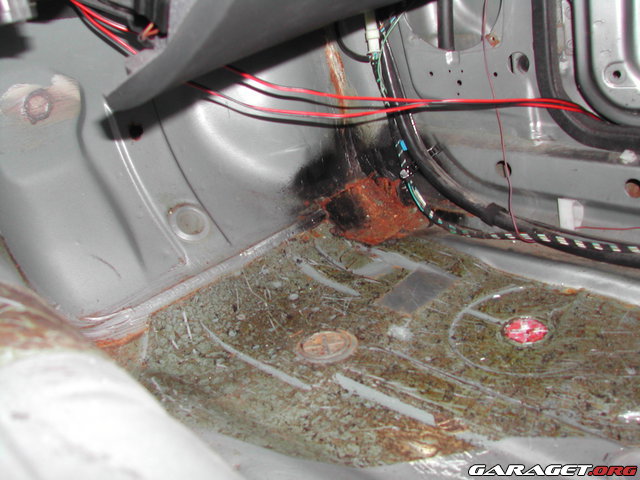

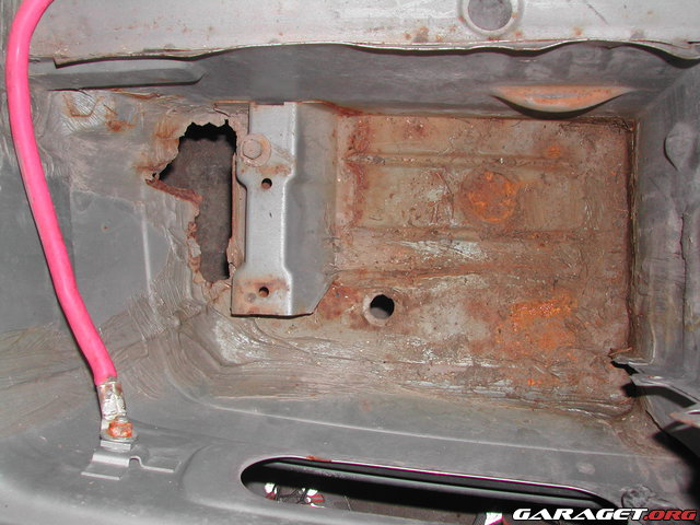

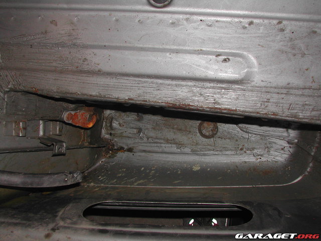

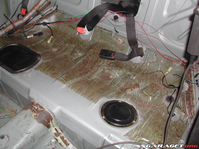

Började hacka/skrapa lite i golvet vid pedalerna, vid gaspedalen "verkar" det bara vara ytrost.
Till vänster syns det klassiska utsatta hörnet, mycket riktigt... HÅL! lol
https://www1.garaget.org/gallery/images/173/172833/172833-14b8b8366e7a78f4e9f5a98cb642a24b.jpg
När jag väl tittade lite närmare... ajaj, även här var det hål, men värre har man gett sig på..
https://www1.garaget.org/gallery/images/173/172833/172833-6ef9109335f7a9aaf42402333d7e8007.jpg
Vänster balja, dålig i framkant.
https://www1.garaget.org/gallery/images/173/172833/172833-21af579f5d37a48531e7a396125ca438.jpg
Och som tidigare nämnt så är det ett "skapligt" hål på den högra sidan.

Då har lite hänt..
https://www1.garaget.org/gallery/images/173/172833/172833-88c559c4843da9b73d1d7beb308118a2.jpg
https://www1.garaget.org/gallery/images/173/172833/172833-d5e08ad79cedcd16f073c3126482fd4d.jpg
https://www1.garaget.org/gallery/images/173/172833/172833-b3d38018b841d714d0682355ccc96d88.jpg
Då var "spisen" ur.. gick smidigt måste jag säga, nya lyften visade sig vara fullt användningsbar. smile
https://www1.garaget.org/gallery/images/173/172833/172833-61680211108d1606cf7d613123258e9b.jpg
https://www1.garaget.org/gallery/images/173/172833/172833-11a68e43463ea069b9a9191ef19e7acb.jpg
Skitigt och grisigt som det brukar vara på gamla "kärror"! hmm
https://www1.garaget.org/gallery/images/173/172833/172833-82282cd0c09c780e459a08884509913a.jpg
När jag särade på motor och låda så vart det en "flodvåg" av vatten som hamnade på golvet.
Jag skulle inte tro att det hade gått använda den kopplingen något nämnvärt.. lol
Ett antal liter som kom ut, jag skulle tro att den har stått utan huv en "längre" tid.

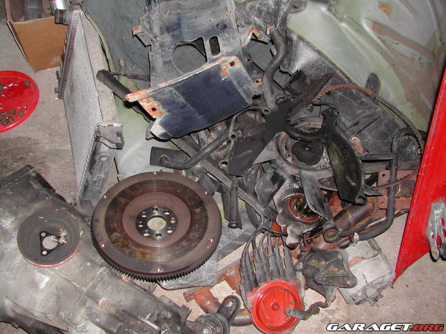

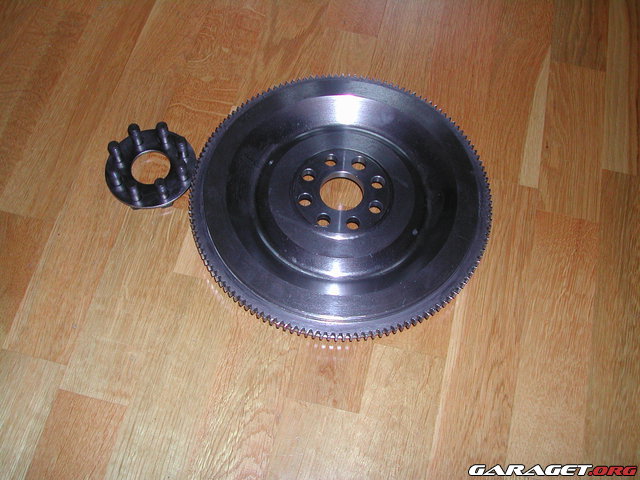

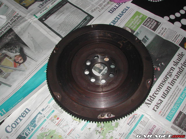

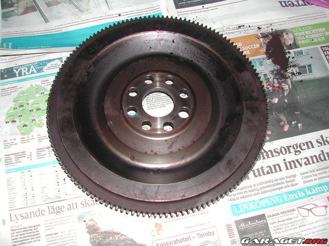

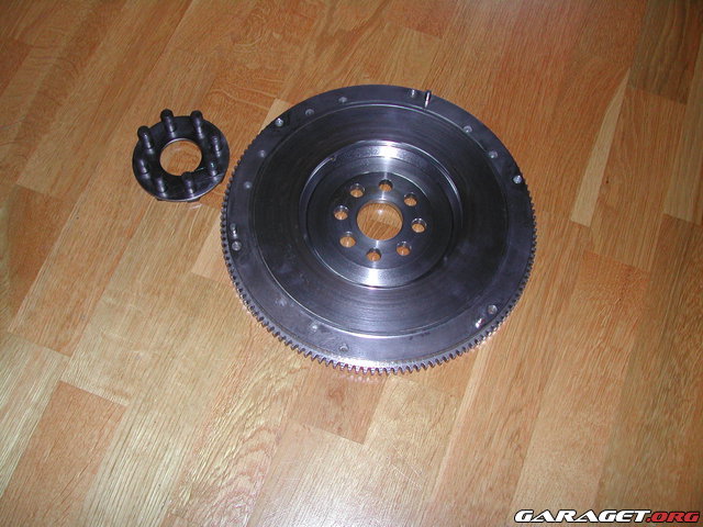

Då har jag fått något gjort igen..
Tog hem M20 svänghjulet och "gned" lite på det!
https://www1.garaget.org/gallery/images/173/172833/172833-299c86c2f38d794611f176749f413d24.jpg
https://www1.garaget.org/gallery/images/173/172833/172833-ba58696772d7e88a7a2531a4930d2630.jpg
Skitigt och äckligt..
https://www1.garaget.org/gallery/images/173/172833/172833-25edb4b19f58467fe7bc17ce9e6340cd.jpg
https://www1.garaget.org/gallery/images/173/172833/172833-cba41e65f76a7fe38845cfa87c9f2c7d.jpg
Efter ett antal timmar..  bättre! wink
Klart för att lämnas in på lite svarvning.
https://www1.garaget.org/gallery/images/173/172833/172833-e3ac89dfcd3a938bcda69a8e888359b0.jpg

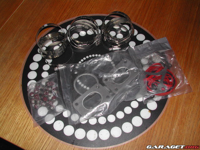

Jag vart lite "snopen" när jag tittade i kartongen som jag fick med motorn, diverse packningar mm, se där. lol
Allt för nu! Jobba på alla, sommaren kommer.. cool

Betade av några timmar ikväll..
https://www1.garaget.org/gallery/images/173/172833/172833-c23f15f754dbca2d9dde8c72e317f155.jpg
Demonterade diverse saker i motorutrymmet och gav mig sedan på säkringsbox med "el-piska".
Till slut gick det att få ut allt på förarsidan, men vilket bök.
För att underlätta ev demontering i framtiden kommer jag göra några extra kontakter..
https://www1.garaget.org/gallery/images/173/172833/172833-449f74534bc13c764e9790a6c71fc286.jpg
Rost, rost.. desto mer man tittar, desto mer "poppar" det upp, haha. roll
Ser ut som att svetsen kommer att få gå varm framöver..
https://www1.garaget.org/gallery/images/173/172833/172833-db14e263b69cfe7f769db6b35bf95d91.jpg

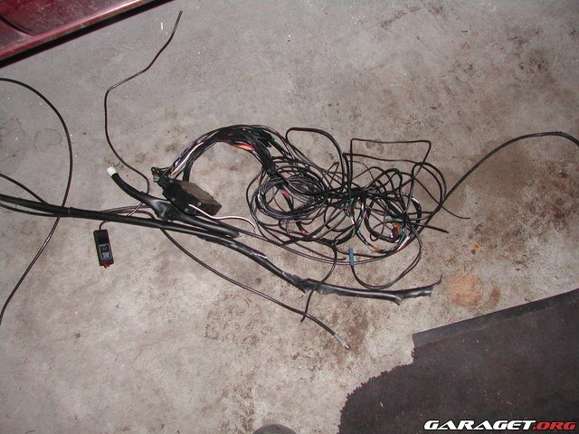

Tyvärr så är det "fibblat" en del med el-systemet, mycket skarvar både här och där.. och till råga på allt ett
gammalt larm, med sketna kopplingar/skarvar.. faan! sad
https://www1.garaget.org/gallery/images/173/172833/172833-54a955cd2dd71169d05fef6de0644efc.jpg
Här är den större delen av larm-piskan.. säkert 2 m extra kabel i hopvirad och "el-tejpad". suck. neutral
Min plan kommer att bli(gällande elen) att ta hem hela piskan och gå över den noggrant, montera dom extra
kontakterna jag vill ha, integrera den med en E34 piska så småningom. smile

Jag kan inledningsvis säga att det INTE går att korsa E36 och E30 instrument detaljer. sad
Dom är helt annorlunda uppbyggda, både huset såsom detaljer, så den planen sprack. roll
Det är fullt möjligt att E34'ans "hus" är mera kompatibelt, får bli att kolla upp det framöver.
Nåja, nu kör vi..

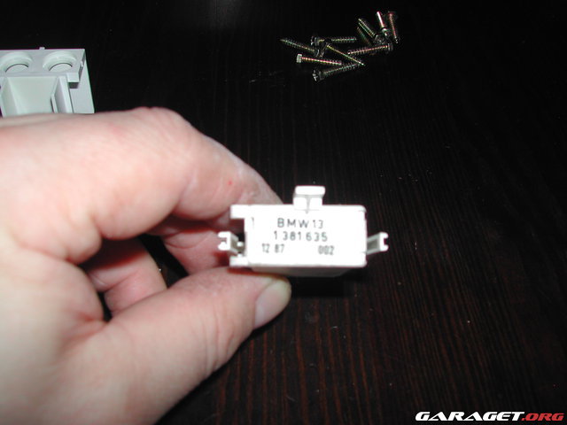

Tog hem instrumenthuset och rev ner det i "beståndsdelar"!
https://www1.garaget.org/gallery/images/173/172833/172833-7038a1ad6d4faab10f2f321653b03178.jpg
Ganska simpelt uppbyggt, inte allt för många delar.. och för att vara grejer från 80-talet är det allt god kvalitet. smile
https://www1.garaget.org/gallery/images/173/172833/172833-6811480a802e477625302c0501300669.jpg
https://www1.garaget.org/gallery/images/173/172833/172833-86d3cf43f4a6e6425843abe775f7b189.jpg
https://www1.garaget.org/gallery/images/173/172833/172833-dfa93d2681c4bcfb32ba532e5bfb2f90.jpg
Lite närmare bilder på dom kretskort som finns i instrumentet.
Jag passade på att syna av dom efter dålig "lod/bristningar"..
Obs: Vill man se varje detalj för sig får man kolla upp mitt fotoalbum.
https://www1.garaget.org/gallery/images/173/172833/172833-c911f72c0b44eb71b0114dd0e6487462.jpg
https://www1.garaget.org/gallery/images/173/172833/172833-d8a2afc738389a893d4eb7be1adbfc7b.jpg
Diverse mätpunkter som finns på dessa instrument.. och den så kallade "Dongen". smile
https://www1.garaget.org/gallery/images/173/172833/172833-10c3d8ed3271f002566bf2e59bca735f.jpg
Jag målade mätarnålarna röda.. ser bättre ut enligt min mening.
Det var allt lite småpilligt. lol
https://www1.garaget.org/gallery/images/173/172833/172833-97769dc5ac511c4bd370593b0cdf4c85.jpg
Jag passade även på att nollställa miltal.. en kul grej! cool
Till slut kunde återmontering påbörjas..
https://www1.garaget.org/gallery/images/173/172833/172833-da204412326bd1f4233acda971e0b541.jpg
https://www1.garaget.org/gallery/images/173/172833/172833-7af5128d5811ff98edc9e9424420176e.jpg
https://www1.garaget.org/gallery/images/173/172833/172833-503fd2602d2ba0ee7c662ac94d667a16.jpg
https://www1.garaget.org/gallery/images/173/172833/172833-05004059981ca1d6e9b0d4f29da75ed1.jpg
Och till slut det färdiga resultatet.
Det får duga åt mig sålänge. wink
Allt för nu, håll till godo.. PEACE!

Gav mig på att skrapa bort asfalts mattorna!
Det släppte rätt så fint, så efter några timmar så blev det som följande:
https://www1.garaget.org/gallery/images/173/172833/172833-15777de6988c10131a433eec9893b899.jpg
https://www1.garaget.org/gallery/images/173/172833/172833-03e372e47537ca3e4e62ee6da29322b1.jpg
https://www1.garaget.org/gallery/images/173/172833/172833-97096bce1afe0bfb69e32fb40c3d4ff5.jpg
Får bli att gå över med "sprit" och roterande borste för mera noggrann översyn.
https://www1.garaget.org/gallery/images/173/172833/172833-bc6d72d87288d3bdc723c52f11512032.jpg
Noterade en gammal lagning i hörnet, modell "överlapp".. suck! roll
https://www1.garaget.org/gallery/images/173/172833/172833-ff4a1b4b577ce087662a85e688eb3586.jpg
En kasse "tjära", någon?
PEACE! wink
