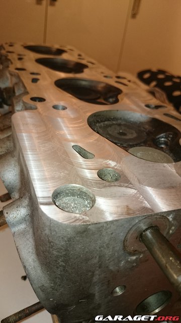

lämnade iväg toppen på planing i veckan och fick tillbaka den idag! Planade 1mm men jag tycker att det vart ganska djupa "repor" efter planingen. Hur kommer det fungera? tänkte på om blockpackningen kommer täta ordentligt osv? smile

Bild?smile
Här smile
http://www1.garaget.org/gallery/images/ … 370b0f.jpg
Reporna ser väldigt djupa ut men det kan vara en synvilla. Du har inga andra bilder från andra vinklar eller så?
/Benny

turbosunken skrev:
skanepiraten skrev:
Bild?smile
Här smile
Såg ju ut som hela havet stormar det där..
Hur ser det ut om du lägger något plant över? Glappar det någonstans?

Vettemannen skrev:
turbosunken skrev:
skanepiraten skrev:
Bild?smile
Här smile
/Benny
här har du en annan bild, hoppas det syns bättre smile
http://www.garaget.org/mypage/gallery_i … ge=2345003

Mack skrev:
turbosunken skrev:
skanepiraten skrev:
Bild?smile
Här smile
inget glapp vad jag ser!

turbosunken skrev:
/Benny
Det ser ju ut som en massa kanter också. Men det kanske ser mer ut än vad det är.
/Benny

turbosunken skrev:
Så länge det är plant så ska det mig veterligen inte vara någon fara.

Mack skrev:
turbosunken skrev:
Näe, sådana där märken blir det ju efter bearbetningen men det ser uppenbart repigt ut och man kan antyda höjdskillnader men det kan vara synvillor.
/Benny

Min topp såg också ut som den va jätte repig, men tog man nageln så kändes dem knappt. huvudsaken är att den är plan och inga kanter vid tätningsytan runt cylindrarna. smile
Eller hur, visst ser det repigt ut fast det inte är det. Man ser ju var verktyget har vandrat över toppen.
/Benny
1 938 Inlägg
3 februari 2015
Kan se ut sådär beroende på skärdata och använt verktyg, hur det ser ut säger väldigt lite om hur plan ytan är.
Du får känna helt enkelt.

Okej, får prova slänga dit toppen och se hur de funkar helt enkelt smile

Ja inte ser det bra ut får jag lov säga.
Funkar gör det nog men optimalt nej.

Känner du inga höjdskillnader när du drar med fingertopparna över skarvarna  mellan "fräscirklarna" så är allt väl.

Ser normalt ut tycker jag. Ser att den firma du lämnade in på planing hade använt lite slö verktyg, men prova du att slänga i motorn och kör komp test. Ser allt bra ut så är det lugnt.

Helt ok, När packningen åker på så blir de nog bra.

Igen fara, men undrar varför dem använt ett sålitet verktyg?
