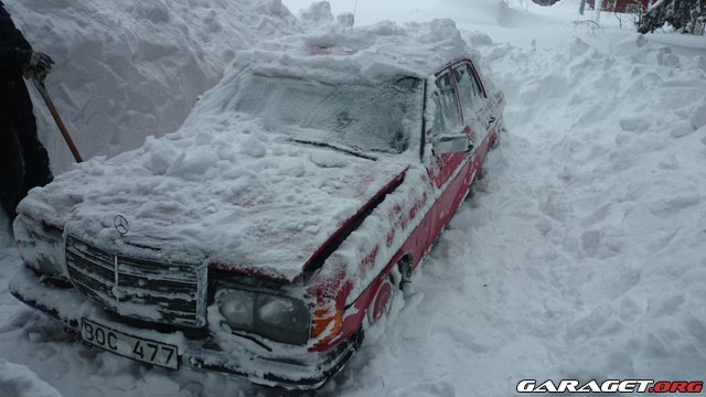

I vanlig ordning försämrades chanserna till ett uppfyllt projektmål markant efter utgångsobjektet inhandlats. Istället för att betala för sig och införskaffa en fräsch 240d med låga mil och lagom lång lista på defekter att slipa lite på under våren slog snåltarmen till och innan man visste ordet var blev man ägare till raka motsatsen av tidigare nämnt objekt – En 200 bensin, rostig och jävlig till priset av 1000 kr.
Bilens existens uppdagades för mig efter en längre tid av febrilt blocketsökande av en polare som spanat på och pga. rost ratat denna bil i utkanten av en lägda i grannbyn. Då denne herre med mina mått mätt är något av en perfektionist och lite väl pedant med sina bilar hoppades jag att den kanske kunde vara ett lämpligt objekt för mig trots allt. (redan där var man helt ute och snedseglade med tanke på att jag påstått att jag lärt mig något efter inköpet av min nuvarande 190D som var en liknande historia) Efter ett telefonsamtal med ägaren av bilen där man fått bekräftat att den mycket väl kunde tänkas avvaras bestämdes en dag då den skulle skottas fram ur de snömassor som lagt sig över landet.
Det skulle visa sig vara ett mycket spännande sätt att besikta en bil på, spadtag för spadtag upptäcktes dess många defekter. Bilen var nära att även av mig ratas pga. dess rostproblem om än de faktiskt var betydligt mildare än vad jag räknat med, detta dock innan förardörren öppnades och interiören visade sig vara av helt annat slag än den ärrade exteriören! Tog plats i den mjuka välbevarade förarstolen, ställde in en lämpligt avslappnande Mercakörställning och greppade den överdimensionerade stjärnkringlan – kärlek. Så återstod bara att förhandla fram ett pris och affären var avgjord.
Till helgen ska en väg skottas upp in på lägdan så ett startförsök kan göras och om allt går som det borde med tanke på kalibern i en vagn av detta ursprung körs den ut på vägen och flyttas till ett garage för en ordentligare besiktning och startskott för renoveringsprocessen!

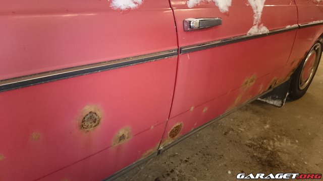

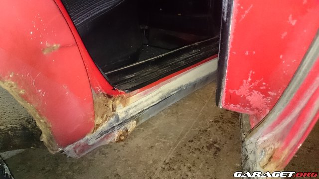

Bilen är, som kommer visas senare i tråden, rostig på något annorlunda ställen, och likaså frisk på helt andra ställen än vad man brukar kunna förvänta sig på denna modell. Men framskärmar och båda dörrarna på höger sida kommer behöva bytas kunde man genast konstatera, något som med lite flyt redan kunnat införskaffas och läggas på lager!
https://www1.garaget.org/gallery/images/212/211161/211161-fd00ffefc0b9617a8780a7e1220a1b8b.jpg

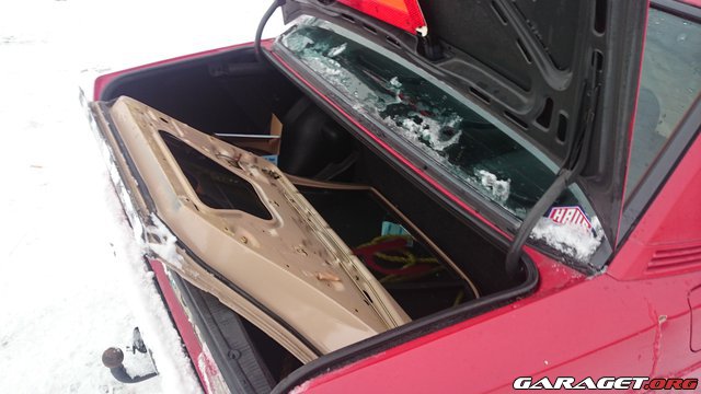

Arbetslösa polare är bra att ha
https://www1.garaget.org/gallery/images/212/211161/211161-eee5ac33558cf6e590be46fcf2c21bc2.jpg

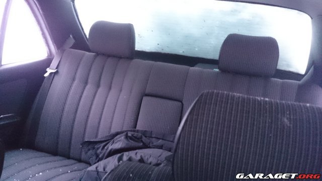

Bagageutrymmet på en 190 är något knapert för dylika ändamål...
https://www1.garaget.org/gallery/images/212/211161/211161-50d02e24016625f91e8f2ed882312ee3.jpg

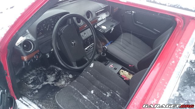

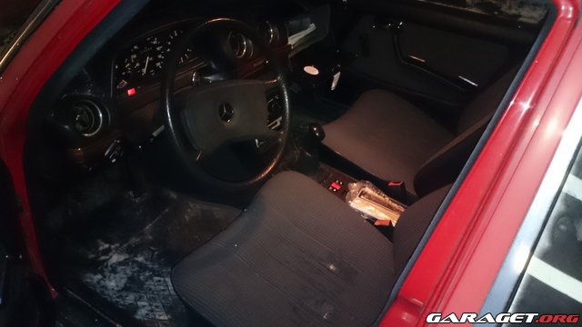

... kupén lika så.

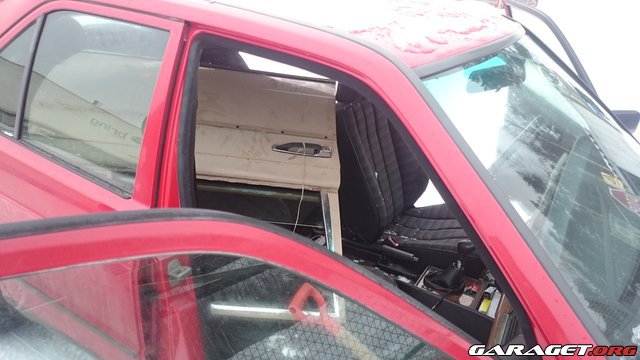

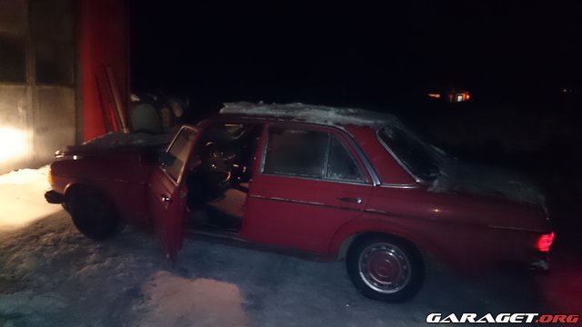

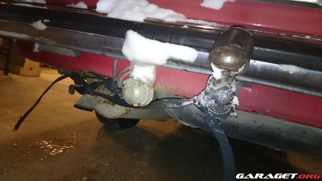

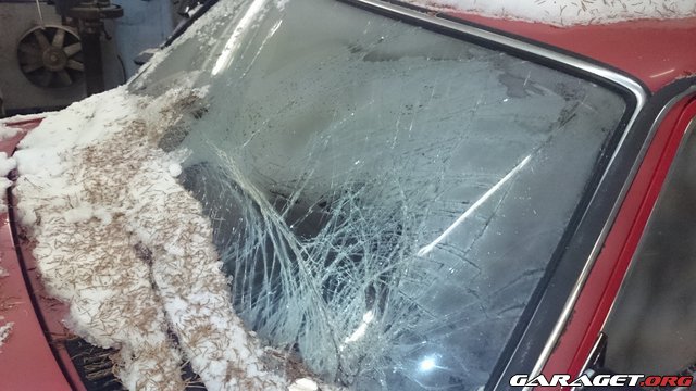

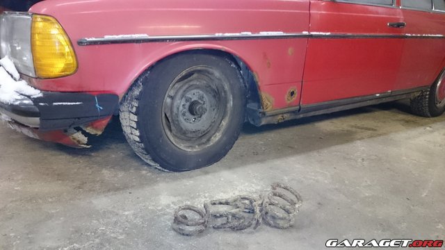

Då var bilen hämtad. Då ägaren skottat upp fram till bilen kunde man direkt konstatera att jag vid första besiktningen missat att samtliga avgasupphängningar gett upp och hela systemet låg platt på marken. Hade dock som tur var med mig ett spännband så det kunde knytas upp hjälpligt.
Traktorn kopplades på och med en smäll lossnade åbäket ur de hål som bildats för hjulen efter en tid på lägdan. I samband med detta smällde en framfjäder av i inte mindre än sex delar och bilen säckade ihop totalt vänster fram.

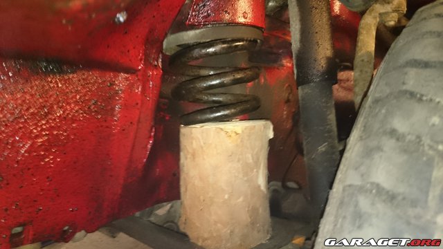

Efter att den brustna fjädern bytts ut mot ett vedträ i lämplig längd, något hjul fått hjälp av järnspettet att snurra efter fastrostade bromsar var det dags för att se vad den gamla bensinspisen hade att säga. 190'n kördes upp sida vid sida, startkablar kopplades, lite soppa sprutades in i luftrenaren med en blomspruta och ett startförsök gjordes. Krävdes knappt en sekund på startmotorn så hoppade den igång och levererade utan att tveka de kilometer som krävdes till garaget där en mer ingående inspektion stod på agendan.
Resten får bilderna tala för.

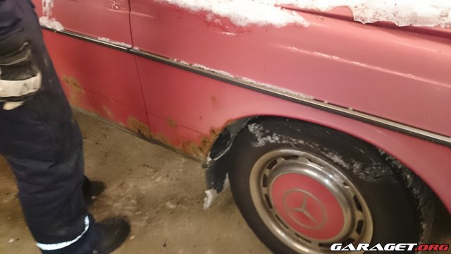

Riktigt saggigt, men som sagt har dörrar på denna sida och båda framskärmar redan inhandlats

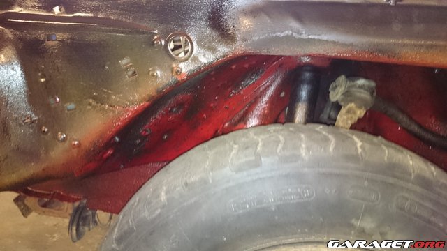

Mycket skapliga hjulhus faktiskt
https://www1.garaget.org/gallery/images/212/211161/211161-3244dab2b3706e4a7f3be001d7797d02.jpg

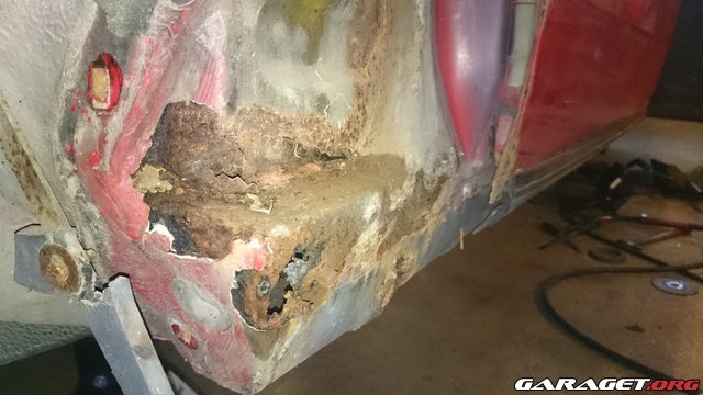

Desto sämre bakom hjulen mot bagaget dock
https://www1.garaget.org/gallery/images/212/211161/211161-ec27f89aed134afd17ad6714d5247a43.jpg
fyyyyyy....
https://www1.garaget.org/gallery/images/212/211161/211161-e874e1bfbf079a8adf3b636ee6c5c2ac.jpg

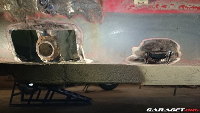

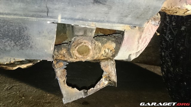

Provade såga upp ett av de tre dåliga domkraftsfästena och hittade en del lera som legat där och grott...
https://www1.garaget.org/gallery/images/212/211161/211161-111505a450b975043ae5681e79063e14.jpg

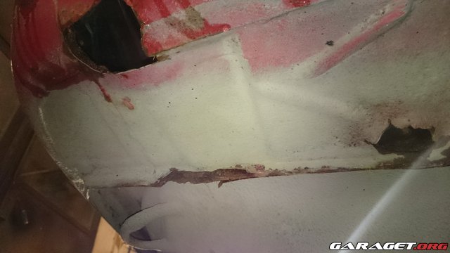

Varit dålig på att uppdatera men skyller på att jag genomgått en sådan psykisk bergochdalbana till följd av arbetsprocessen på denna bil. Har (kan ni tänka er??) hittat en del mer rost än vad som först riktigt kunnat greppats, men efter ett fullkomligt mentalt sammanbrott som resultat av att blivit införstådd med omfattningen av det totala anarkihålet framför vänster bakhjul har jag med hjälp av en 35a brännvin special på lördagskvällen återhämtat mig och skridit tillbaka till verket.
https://www1.garaget.org/gallery/images/212/211161/211161-0c09b6c6a1f4a615e1ce29411f245174.jpg
Damasker måste bytas
https://www1.garaget.org/gallery/images/212/211161/211161-3de861dabb4bdbea19475fd5c56baa51.jpg
Känns iallafall som att rostätaren uträttar något slags jobb när den färgas lila, får hoppas att ger lika mycket som det ser ut att göra

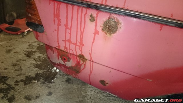

Naaahh dick, som vanligt inser man inte hur många hål det är på ett ställe och lägger massa smålappar överallt istället för att byta ut en större bit direkt ....
https://www1.garaget.org/gallery/images/212/211161/211161-41cd8d08e45859aa8ebb486a1ed4d86e.jpg

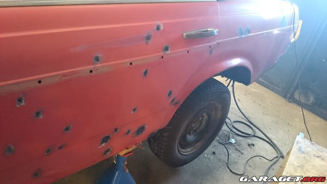

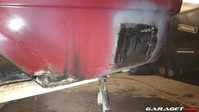

Okej jag ska inte sticka under sanden med att jag är sämst på att svetsa men hur jävla lätt är det med en svets som glappar som en idiot när man ligger under en bil och försöker se vafan man gör wink
https://www1.garaget.org/gallery/images/212/211161/211161-5d483c0c80b7ffab26fdaeabf00fb7fb.jpg
Tog en kafferast och provade gnida lite på kapslarna och visst verkar det finnas potential ändå, kanske man slipper lacka om dessa, har gruvat mig en del för hur man ska lyckas maskera stjärnan....

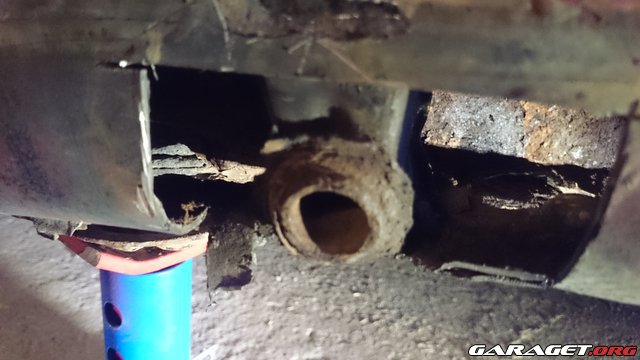

Beslutade mig senare för att ta mig en titt på tröskellådorna vilket visade sig vara ett ödesdigert beslut då vad som kom att visa sig knäckte mig fullständigt...
https://www1.garaget.org/gallery/images/212/211161/211161-73eaac3a998f5a8c5ef0e5e73f4f51c9.jpg
jehe....
Efter lite hackande och sågande såg konturerna på rostangreppet ut såhär
https://www1.garaget.org/gallery/images/212/211161/211161-2e9aca4878813f528e0c2d965c7e238f.jpg
https://www1.garaget.org/gallery/images/212/211161/211161-842902e24c1b9c3aaf4c98df1be218ea.jpg
https://www1.garaget.org/gallery/images/212/211161/211161-22260e9668cfbe05daca5d6bb1a189b8.jpg
https://www1.garaget.org/gallery/images/212/211161/211161-afbd27eee181eb4235f131c121ef8401.jpg
https://www1.garaget.org/gallery/images/212/211161/211161-204211780a6da015237ce48a6a48be11.jpg

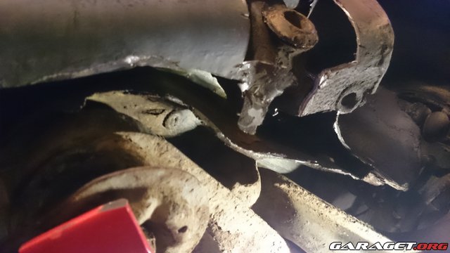

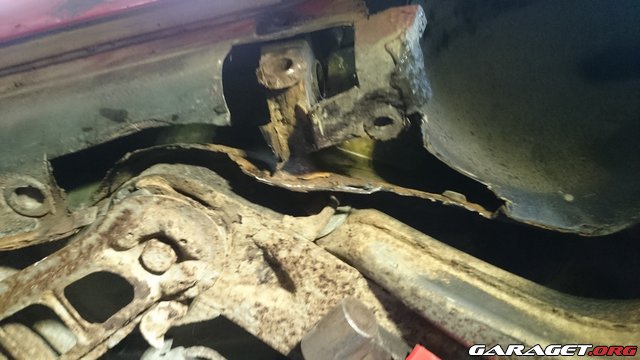

Rosten har minst sagt gått mordors bärsärkagång här....
Tanken slog mig att det kanske är dags att börja ge upp här och se om bilskroten har lust att komma och hämta liket. Efter lite fundering kom jag fram till att låta hyllan bakom framskärmarna mot torpedplåtens kondition avgöra bilens öde då jag visste att något form av predikament skulle dölja sig där, frågan var bara vilken omfattning det skulle röra sig om....

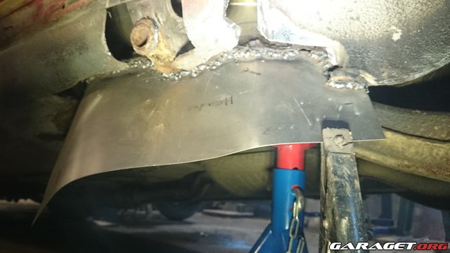

...gick ju bra, så jag kom fram till att börja snickra lite på någon form av lösning på mordors hål.
https://www1.garaget.org/gallery/images/212/211161/211161-c530a7d5e19169ed08162058e79d3764.jpg
https://www1.garaget.org/gallery/images/212/211161/211161-dc08e1658e9566a89d79e11165020245.jpg

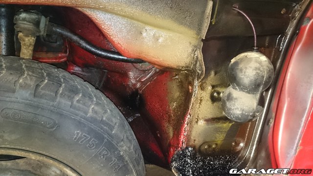

Inte hänt överdrivet mycket men ska uppdatera er lite iaf.

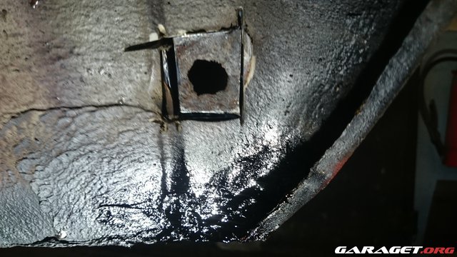

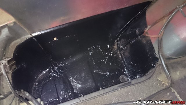

Ena rostbaljan i bagaget färdig
https://www1.garaget.org/gallery/images/212/211161/211161-6cfd478282c767ea5d5aef3d497ebde1.jpg

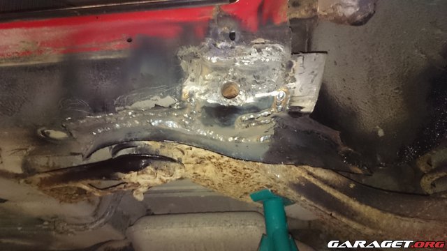

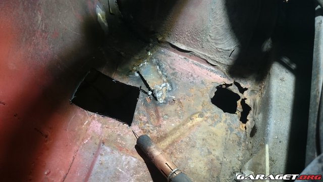

Kommit lite längre med det totala dödshålet
https://www1.garaget.org/gallery/images/212/211161/211161-0ef10f04c33f06418a9b5f01536daae1.jpg

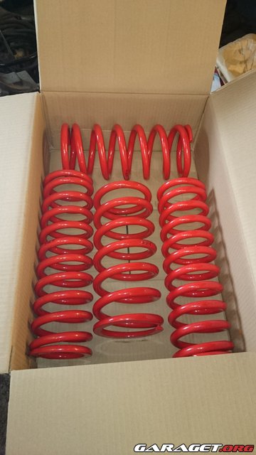

Fick ett paket från deutscheland som jag tror jag bättra på vägegenskaperna aningen...
https://www1.garaget.org/gallery/images/212/211161/211161-e3524043802e6a2787b9124d835709bd.jpg
https://www1.garaget.org/gallery/images/212/211161/211161-58bd4f9abd5c7577f36eec8c26379c0b.jpg
https://www1.garaget.org/gallery/images/212/211161/211161-3b8cf2347f3b1d9cd0a7423925a63404.jpg

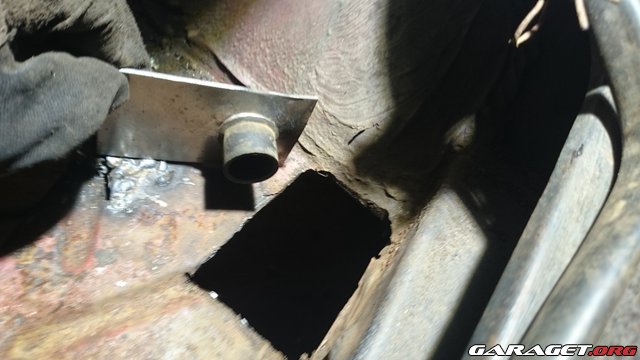

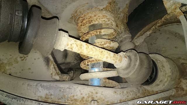

Fick inte dit fjädrarna då jag måste ta upp hålen för att kunna använda invändig fjäderkompressor, så passade på att spruta linolja i hjulhuset istället! Ser kuuuung ut!
https://www1.garaget.org/gallery/images/212/211161/211161-cc4f9fd2719ce7af1dc8cf055ccac1c7.jpg
https://www1.garaget.org/gallery/images/212/211161/211161-353238e0078d89f6ff2a0a9a4171646e.jpg
(corroprotect + vanlig underredsmassa på lagningarna längst ned i bild)

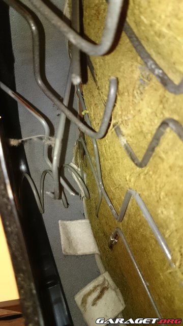

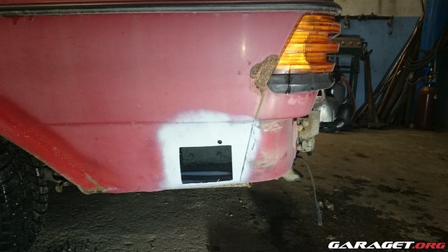

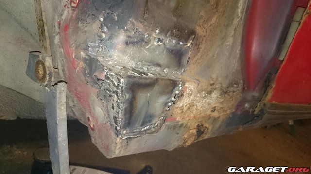

Härnäst på rostlistan:
Främre domkraftsfäste + div hål längs balken och i golvet..... börjar redan bli less svetsning, inget bra tecken.
https://www1.garaget.org/gallery/images/212/211161/211161-f162a19f0a7c0b34ea09c5836331f1e1.jpg

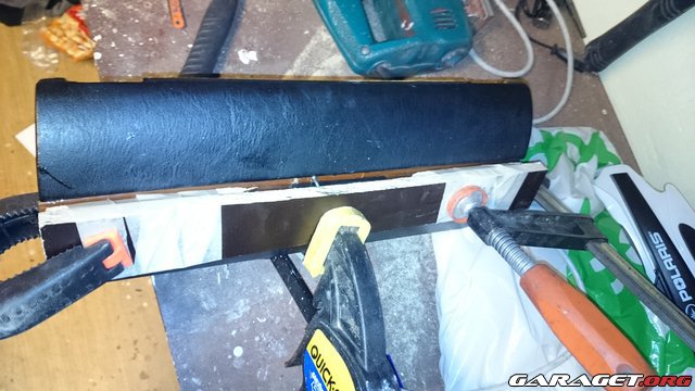

Tog istället tag i inredningen lite, limmat fast alla lösa trälister med epoxy, får se hur det fäster.
Hanskfackluckan här:
https://www1.garaget.org/gallery/images/212/211161/211161-73869fa408e82d3495b11c8067a1d134.jpg
Använde en bit plywood för att kunna pressa ordentligt, och skruvar för att hålla ned listen bakom öppningshandtaget då den blivit aningen konkav.
Verkar som att jag i ren upphetsning överdrev lite då jag romantiserade inredningen och förarstolen, den är tvärtom ganska trött i fjädringen insåg jag, så jag tog lös den och kunde konstatera....

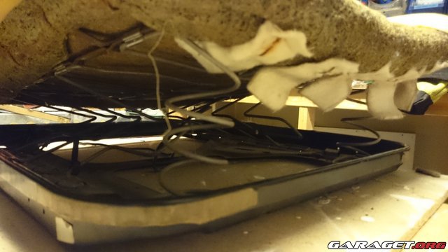

https://www1.garaget.org/gallery/images/212/211161/211161-b3a49c2446d3238cfc59a1c69213a07a.jpg
...att två fjädrar gått av, vilket förklarade varför man tycktes glida snett vänster mot pedalerna....
Har därför läst lite instruktioner av oss benzägares favorit Kent Bergsma (Mercedessource-killen) och funnit att det går utmärkt att plocka fjäderpaketet från en passagerarstol (då det lär vara omöjligt att hitta en fräsch förarstol till denna modell), en operation jag skall försöka mig på härnäst.
https://www1.garaget.org/gallery/images/212/211161/211161-f6fb15037526549ecd7290d3331c805d.jpg
https://www1.garaget.org/gallery/images/212/211161/211161-d2087c86161d5df9d8f15eb0219174b4.jpg
https://www1.garaget.org/gallery/images/212/211161/211161-154f7e67b4e62df7c361fef75677c262.jpg
Utmärkt spänst, kommer bli perfekt
