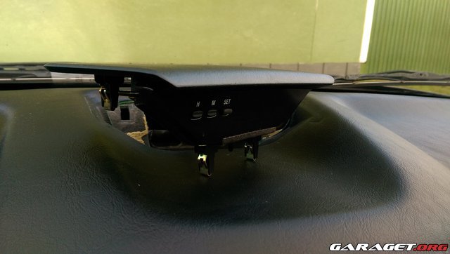

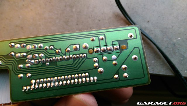

Jag har också åtgärdat den glappande klockan som är ett vanligt fel på Mitsubishi Galant g8, jag fick hjälp av Robin (amoreex), stort tack, och det var precis som han sa att man behövde löda om 4 st lödningar till kontakten i klockan, det var ganska lätt ordnat men den sitter rätt hårt i sina klips så man får va bestämd men lite försiktig så man inte spräcker plasten på klockan när man ska få upp den, sen är det lätt att skruva isär och löda om.
https://www1.garaget.org/gallery/images/104/103125/103125-c2ee09553b3ba9339c355a52b3bad19a.jpg
https://www1.garaget.org/gallery/images/104/103125/103125-602bd21b0edfd0a67c6dbe5d85314500.jpg
Det är dom fyra inramade lödningarna som behöver lödas om.
https://www1.garaget.org/gallery/images/104/103125/103125-706825d5e695c4d89c360cf78417032e.jpg
Tada! Klockan funkar igen!! smile

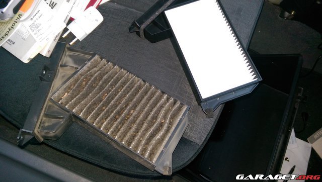

Sen bytte jag kupefilter idag och det var på tiden såg det ut som och förutom renare fräshare luft så tycker jag även att fläkten låter lite mindre nu.
https://www1.garaget.org/gallery/images/104/103125/103125-a85f27b5302654511191650a69f860dc.jpg
När tror ni det var bytt senast baserat på bilden? smile
