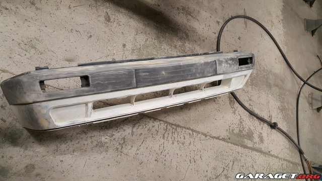

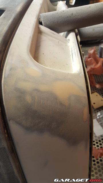

Har nu börjat piggna till så har fått lite gjort smile Trodde jag var klar med fronten men hade glömt bort en liten grej som ja måste fixa, sen är de bara att börja med nästa grej smile
https://www1.garaget.org/gallery/images/206/205828/205828-96dcdc409359621be98d4d84161d71cd.jpg
https://www1.garaget.org/gallery/images/206/205828/205828-970664b90aeb64aa551497bbf49ae498.jpg
Här är den lilla skadan ja ska åtgärda innan den är redo för lack smile

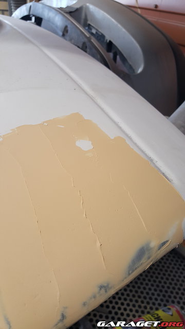

Nu kommer en liten snabb update cool
Stöten är färdig smile
https://www1.garaget.org/gallery/images/206/205828/205828-b2dbff2110120c7f8f71d83bf33cec89.jpg

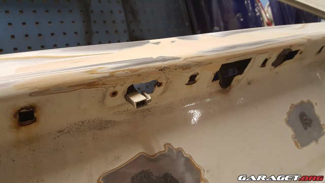

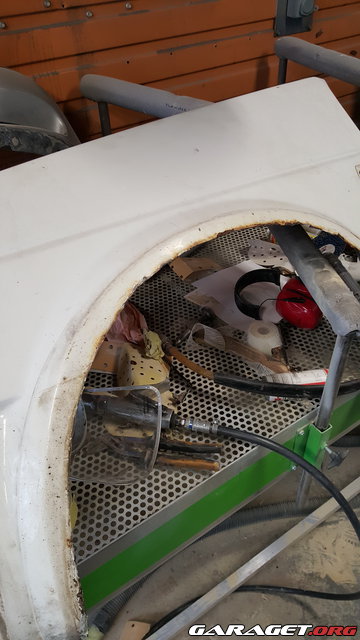

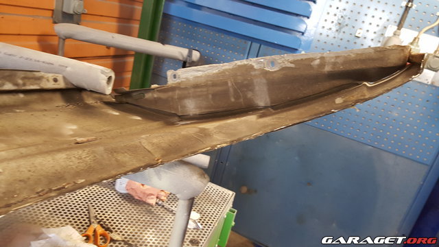

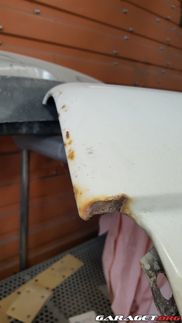

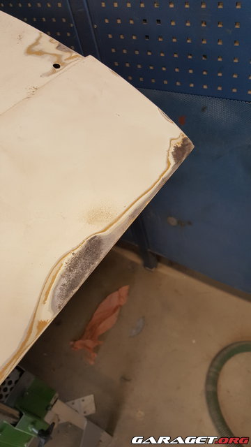

Har börjat med ena skärmen nu smile

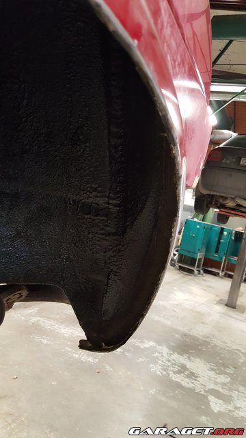

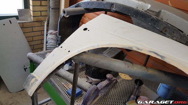

Den var rätt rostig runt själva skärm "kanten" vilket inte syntes allt för väl då dom hade bättrat lite halvt där runt o sen var de en buckla på ett ställe som dom bara hade spacklat över, har riktat den någorlunda men är lite kvar innan den delen skall spacklas, sen har ja skärt bort den lilla kanten vid skärmkanten... så den inte tar i däcket sen smile
Märkte även då att dom breddarna som satt fram på den vita ska egentligen sitta bak.. så ja har 4st breddare till bak varav dom 2 som satt fram är till en viss modell o de andra paret är en annan modell.. xD rolllol

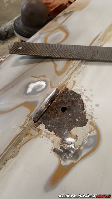

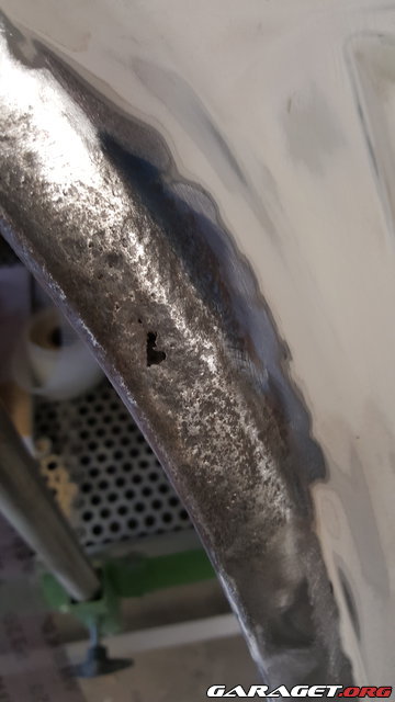

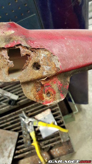

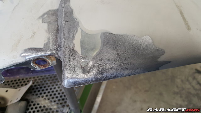

Denna delen var typ uppäten av rost så den får åka i skrot containern, men just denna delen var fräschare på en utav dom röda skärmarna så ska ta den därifrån o svetsa fast på denna skärmen smile
Buckla, rikta lite till sen så är den redo för lite spackel.

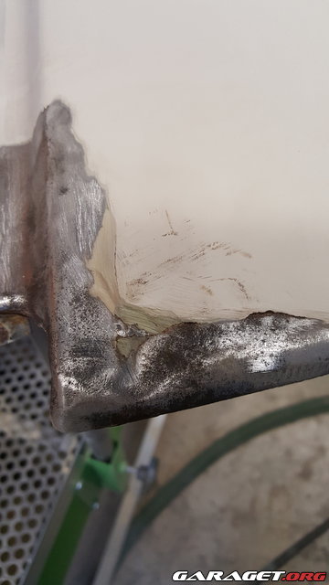

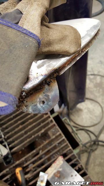

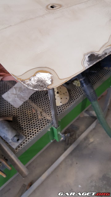

Lite utav de norska chromet wink Svetsat igen hålet så klart big_smile
https://www1.garaget.org/gallery/images/206/205828/205828-3414bf535388b62ca8e1a07191e4d453.jpg
Den lilla kanten borta
https://www1.garaget.org/gallery/images/206/205828/205828-e9c3ee2b859245a7fb749e927268d1bb.jpg

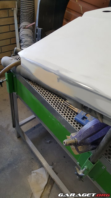

Har spacklat kanten en runda men lär bli några innan de blir riktigt bra smile
https://www1.garaget.org/gallery/images/206/205828/205828-b41e6d911a82a2bd039b01ba48d27f0c.jpg

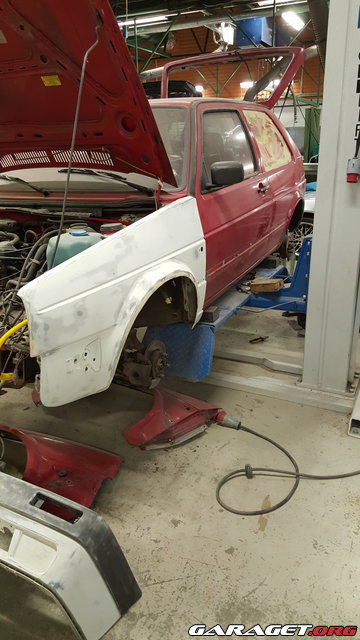

Hej på er, tänkte lägga update igår men kom lite ivägen, har inte hunnit med nå särskillt då det varit mycket annat genom skolan, såsom mässor, skadebesiktningar, kollat efter praktikplats osv osv...
Men imorn ska ja fan få hålla på med bilen big_smile
Så här kommer lite bilder från i måndags smile

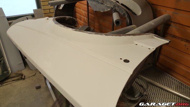

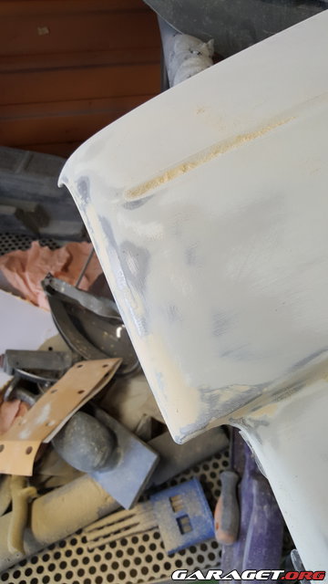

https://www1.garaget.org/gallery/images/206/205828/205828-51fe17904a3a9eacea589d5930781ae0.jpg
Själva skärmkanten är spacklad en gång till o ska bara slipas ner sen är den färdig.

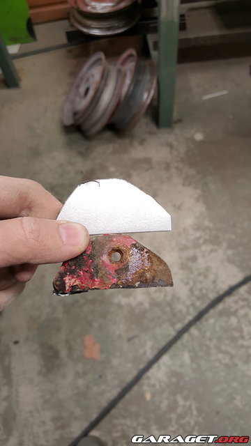

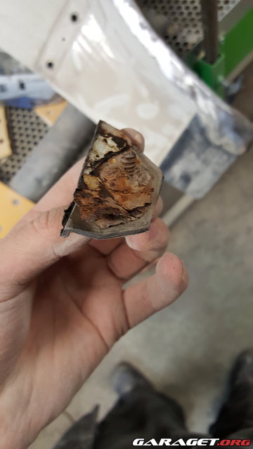

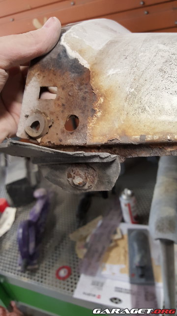

Tänkte ju ta ena fästet från den röda skärmen men den var inte heller i sitt bästa skick satt tog o gjorde en egen plåtbit som ja borrade hål i så är de bara o använda nån plåtskruv sen smile
https://www1.garaget.org/gallery/images/206/205828/205828-e466b0f330900e2d852b11f20ddd0212.jpg
https://www1.garaget.org/gallery/images/206/205828/205828-68c9dd4b144e51917932e15c25709637.jpg
https://www1.garaget.org/gallery/images/206/205828/205828-1e19c2fa82c6e154c7a8e8d543ba1997.jpg
På plats, dock har svetsarna slipats till lite o ska på med nå primer.

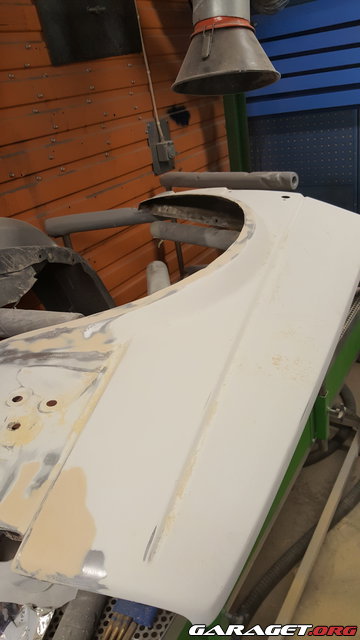

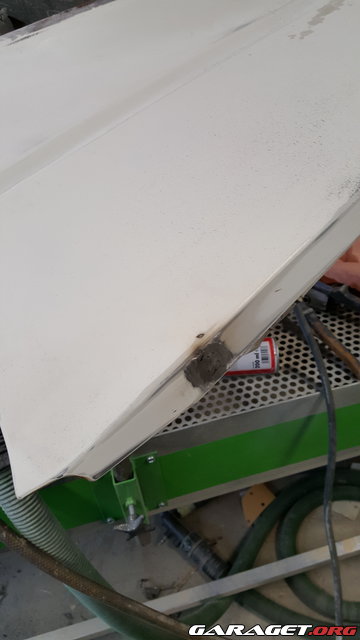

Fick spackla om skärmen framtill en gång men nu är den färdig o redo för grunden smile
https://www1.garaget.org/gallery/images/206/205828/205828-f96bb6c2b04c74c483dea7c24c42e515.jpg

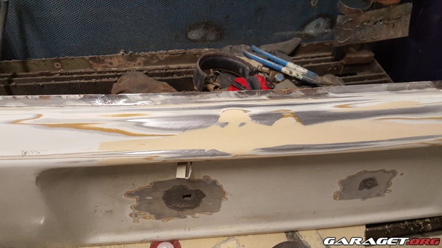

Sen spacklat om luckan en gång o slipat ner den men tror de är nån ojämnhet kvar fortfarande, får kolla på de imorgon smile Har även hållt på o slipat rent runt rutramen så man får bort rosten smile

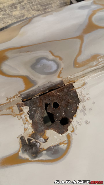

https://www1.garaget.org/gallery/images/206/205828/205828-79e34bdab0dfc354e864e19d48bd941e.jpg

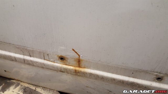

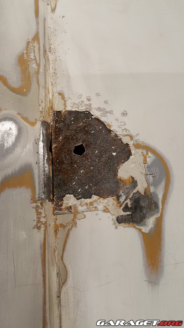

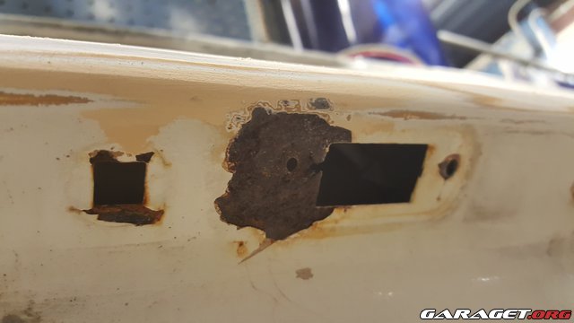

Sen är de lite rost där skylten o skyltbelysningen sitter som skall fixas smile
https://www1.garaget.org/gallery/images/206/205828/205828-08acfc6bb065f7f76f4a5d6c20eb3257.jpg
https://www1.garaget.org/gallery/images/206/205828/205828-702e959c38d0c8059cc14c970014e510.jpg

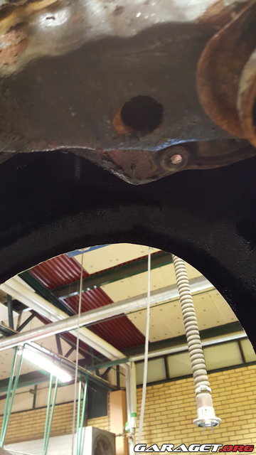

Blir o fixa golvet o bygga ihop avgasröret när ovansidan är klar ^^
Dock skulle väl framvagnsbalken o bakaxeln snyggas till lite också big_smile

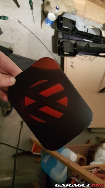

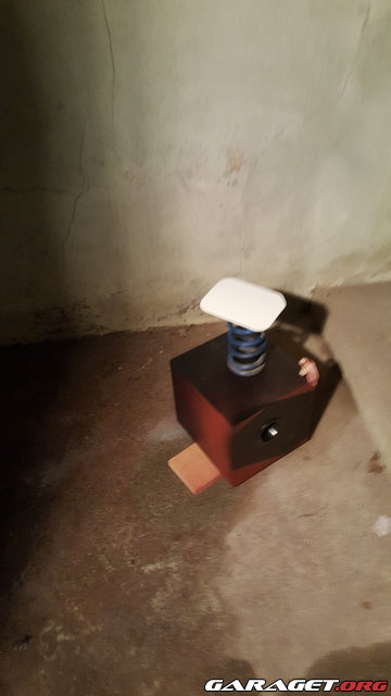

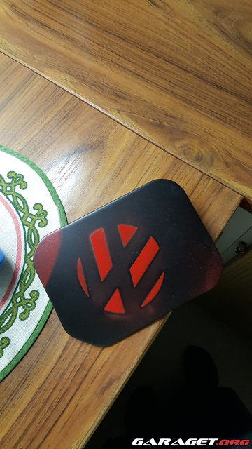

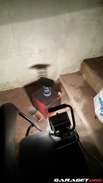

Hållt på lite med tanklocket som jag tog från den vita då jag hade lite tråkigt smile
https://www1.garaget.org/gallery/images/206/205828/205828-149dcd8870dac626fe5fbec61c7e9c85.jpg
https://www1.garaget.org/gallery/images/206/205828/205828-f1ea31f3c5bd1745338b35fc8b6acb52.jpg
Mattsvart :p
Sen tänkte ja gö nå lite eget o iomed att bilen ska bli röd så fick de bli röd som andra färg, detta var bara ett test dock för ja visste inte hur jag ville ha smile
O de röda på kanterna ska så klart inte vara där, jag som råka klanta mig lite rolltongue

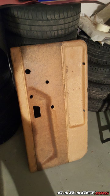

Sen hållit på lite med o förberedda dörrsidorna inför plastning för högtalare, men de blir i ett senare skede smile
Första dörrsidan naken

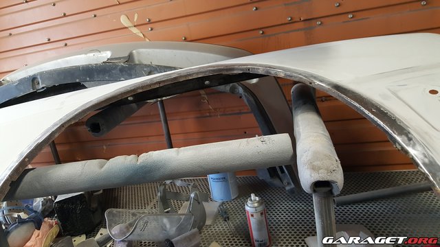

Båda framskärmarna är klara för lack
Samt framstöten.

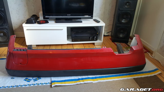

De som är kvar nu utav dom lösa delarna är en dörr och bakstöten.
Skulle dock behövt fått tag på ett lock till bakstöten då de fattas sen en ny balk som sitter med stöten då den är rostig o ena fästet som ska vara med karossen är av.

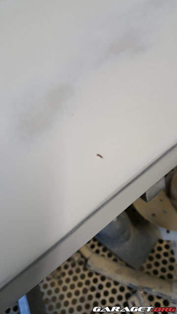

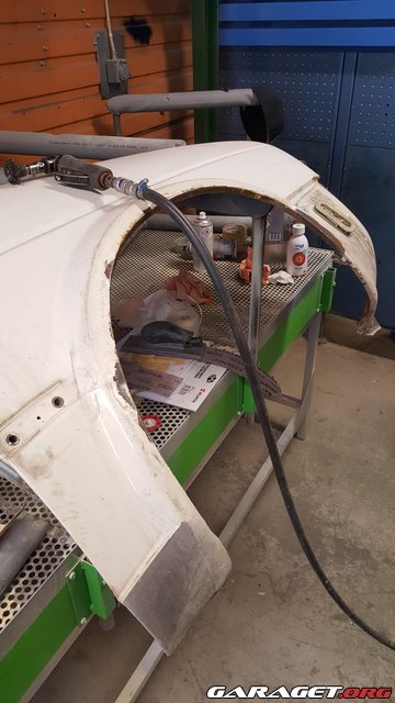

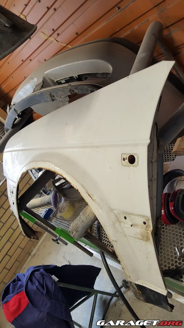

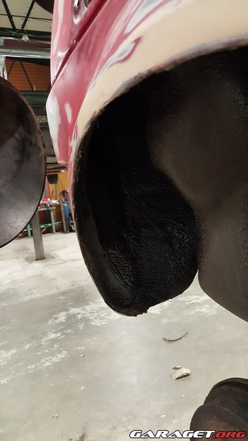

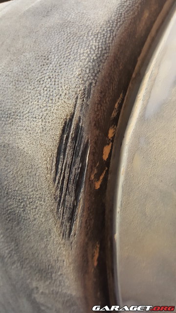

Lite bilder på den vänstra skärmen då tongue
Lite rost o en buckla
https://www1.garaget.org/gallery/images/206/205828/205828-c934de163215340ede93bed3fccaf07b.jpg
https://www1.garaget.org/gallery/images/206/205828/205828-4edcb9229bdf63652139a8a85d3cfaeb.jpg
https://www1.garaget.org/gallery/images/206/205828/205828-72df37b0e7915ac9ac8a0c47225d8b42.jpg

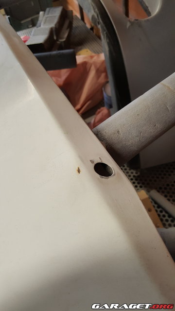

Antenn hålet ^^ Klart de skulle bort cool
https://www1.garaget.org/gallery/images/206/205828/205828-a085d687e4fbb26db2d5048d5b9873ef.jpg

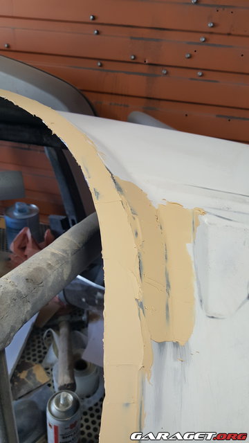

Svetsat o spacklat smile
https://www1.garaget.org/gallery/images/206/205828/205828-1b326d1af88a3466b808712bc3b2e2ba.jpg
https://www1.garaget.org/gallery/images/206/205828/205828-330a290605c3b2f595ebd0756621b8ea.jpg
https://www1.garaget.org/gallery/images/206/205828/205828-1fc625d956a87869c046f0e9a63f5786.jpg

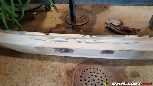

Då vare dax för en snabbis.. wink

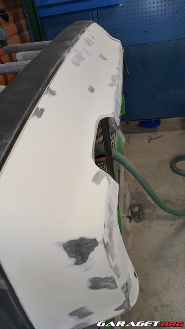

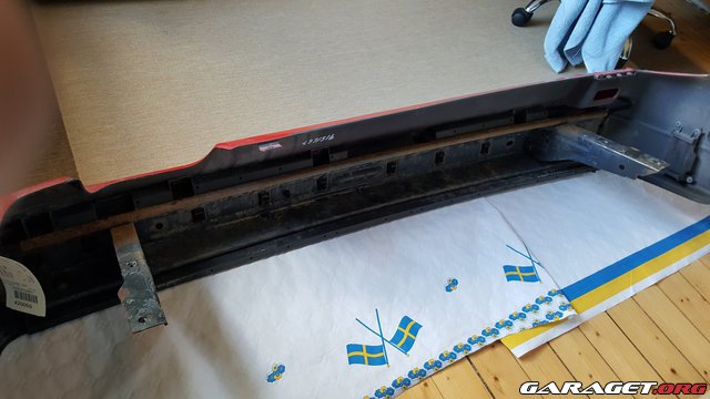

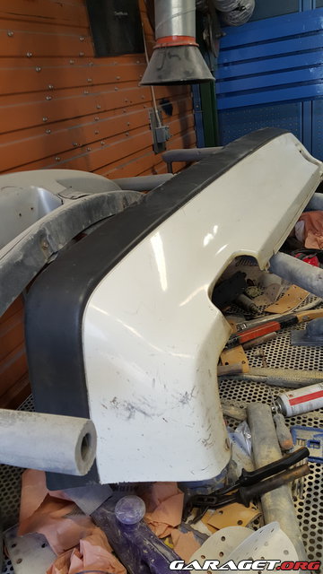

Hållt på med bakstöten idag, hann inte riktigt klart idag då vi hade så kort lektion men ska bara slipa ner lite spackel o dra av den lite snabbt med ett finare papper smile
https://www1.garaget.org/gallery/images/206/205828/205828-d0f53ebaf2dc23471cc2060dfd008639.jpg

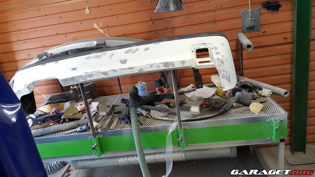

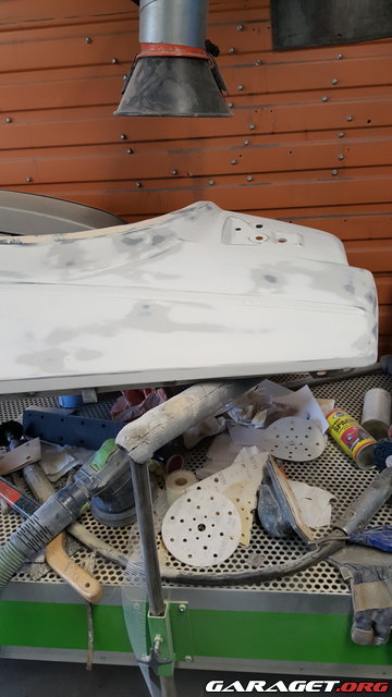

Slipat plastrent där de var massa revor o skit i plasten o sen spacklat på dessa ställen och de är bara lite mer slipjobb kvar sen är den redo för grund, bild kommer när den är färdig smile
https://www1.garaget.org/gallery/images/206/205828/205828-65b924ce01fd1c6ad64efa47c5fe59c8.jpg
https://www1.garaget.org/gallery/images/206/205828/205828-10f4516854db06107170e53c072e2654.jpg

Blev lite försenat med denna updaten då ja åkte på magsjuka.
Här kommer lite bilder.

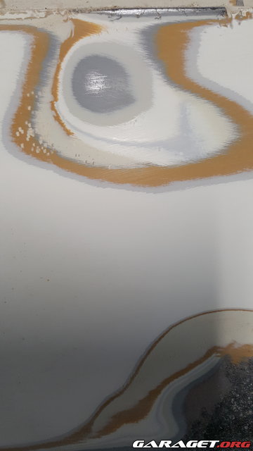

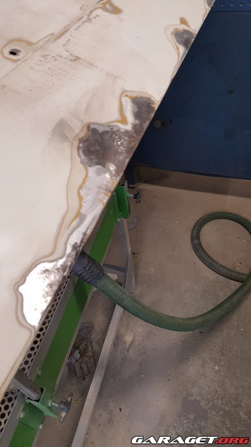

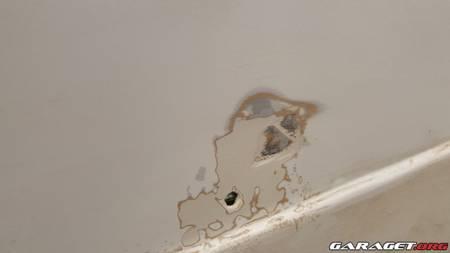

Har börjat med dörrn men spacklet var slut i torsdags så kom inte så långt ja ville.. sen i fredags var ja hemma på grund utav magsjukan men imorn blire lite mekande big_smile
https://www1.garaget.org/gallery/images/206/205828/205828-eb0644083e04302b40663eb3ead1271e.jpg
Det var en del rost o lite mindre bucklor osv ^^
Nån tidigare skarv, därför rosten har så tydliga linjer just på detta ställe.
https://www1.garaget.org/gallery/images/206/205828/205828-262517f4c6085e1da3ff86dfefad19e8.jpg
https://www1.garaget.org/gallery/images/206/205828/205828-4f16d2c5fa7dddf0055b6d8b787d29d8.jpg
Började slipa ner och har även gjort plåtrent så man fick bort rosten, slipade även ut kanterna från de gammla spacklet så när man skall spackla så blir de mindre slipande o lättare att få de bättre smile
Sen en buckla men efter lite slipande o lite massage med hammarn så blev de bra wink
(var nå gammalt spackel där sen en tidigare lagning)
https://www1.garaget.org/gallery/images/206/205828/205828-dd08e84d571cf36f15da4fda76fc376e.jpg
Sen tagit bort en massa rost lite här o var
https://www1.garaget.org/gallery/images/206/205828/205828-95bbc20582a577fb4ca145f2a2529807.jpg
https://www1.garaget.org/gallery/images/206/205828/205828-36cebd63fd1f1847624a17966810c1d6.jpg
https://www1.garaget.org/gallery/images/206/205828/205828-54d3d058a674a533ae10a6fc9096178c.jpg

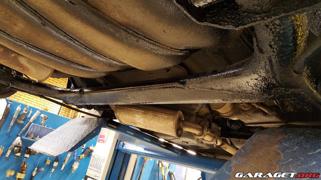

Så de blev att man hitta på lite annat igår så man fick litegrann gjort i varje fall smile

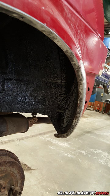

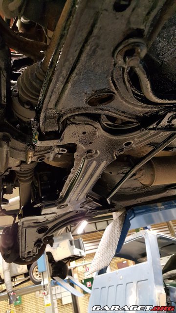

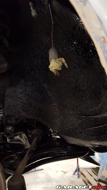

Sprutade på nå rostskyddsmassa bara fatt de ska se lite trevligare ut, blir o fräscha upp de riktigt längre fram smile
Blev i hjulhusen, insidan av skärmar, på framvagnen och bakvagnen samt på banden runt tanken smile
Dessa bilder är dock tagna när de inte var torkat, ser mycke finare ut när de torkat smile
https://www1.garaget.org/gallery/images/206/205828/205828-dd82df9b771632f73668dfb8deea45bc.jpg
https://www1.garaget.org/gallery/images/206/205828/205828-c858e51ca433c7324f511a2a61618355.jpg
https://www1.garaget.org/gallery/images/206/205828/205828-ef4d6dadbf1773fa59ba7878c6cc8cad.jpg
Här är en bild när de fått suttit på en stund.
https://www1.garaget.org/gallery/images/206/205828/205828-c35eacca17bb234f902edebcaef1ad22.jpg

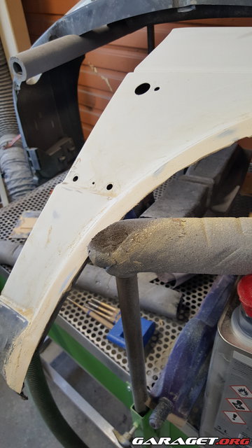

Kapade även bort den innersta skärmkanten så de inte tar i sen smile
https://www1.garaget.org/gallery/images/206/205828/205828-ebf01900654f819b3730f01558f7e672.jpg
Borta big_smile
https://www1.garaget.org/gallery/images/206/205828/205828-c6d462b3951e379e05246b293b9263a4.jpg
https://www1.garaget.org/gallery/images/206/205828/205828-24f4ba7ef7e8b77a91cb89f741017c70.jpg
Det skall dock fin slipas till lite smile

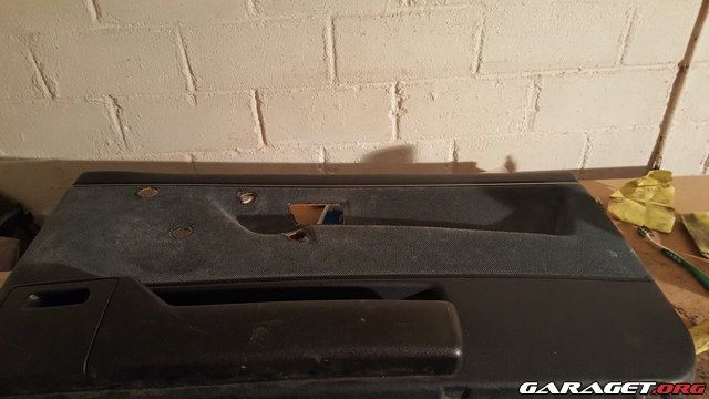

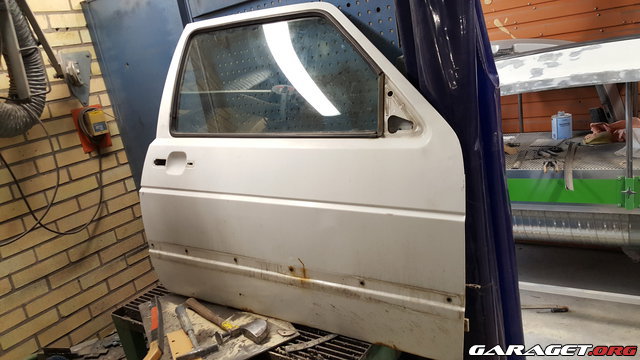

Sen gjorde jag även iordning insidan av den vita dörn inför lack smile

Glömde en sak förresten, har beställt en bakstöt som även innehöll balken och täckkåpan (behöver inte själva stöten) sen har ja även beställt hem ögonlock så nu kommer ja ha allt som skall lackas! smile
Ska även försöka få tag på nå skärmbreddare smile
1 013 Inlägg
10 april 2016
#299
Halloj smile
Fått hem bakstöten så ska ta lös balken ifrån den någon dag o även täck kåpan, balken såg faktiskt bra ut smile
https://www1.garaget.org/gallery/images/206/205828/205828-8f6cf02e3ccc39595a977b7eaaa91656.jpg
https://www1.garaget.org/gallery/images/206/205828/205828-731d4f55900d8910850a358b42e999d6.jpg

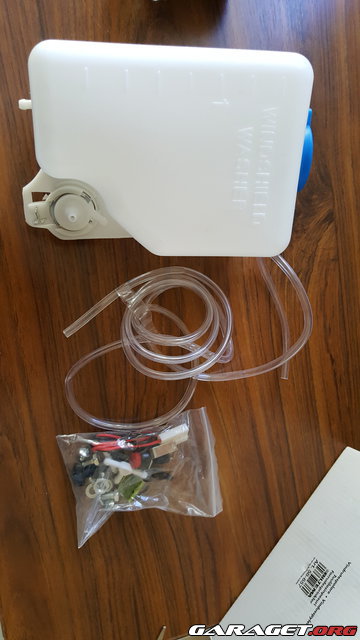

For även o köpte en annan spolarvätskebehållare, lite snyggare med en mindre o en som är genomskinlig gentemot den originala som är typ lika stor som motorn o blå rolllol
https://www1.garaget.org/gallery/images/206/205828/205828-e6f3cadec62a6e082606a105af0fc9a3.jpg
Köpte även bromsoks färg då dom skall blästras o fixas till se de blir lite schysstare, färgen blev gul roll tror de kan bli schysst mot röd bil smile
https://www1.garaget.org/gallery/images/206/205828/205828-695d4f7b0cb0ee85aedd7d49b84b6451.jpg

Hej

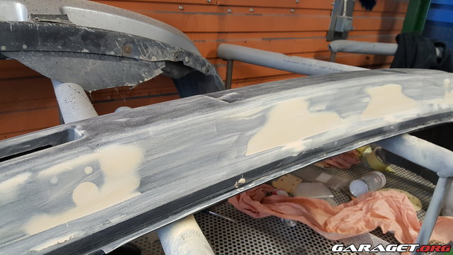

Bak stöten är färdig o har hållt på med dörrn o skulle knacka till en ojämnhet men då lossnade en hel spackel kaka från de stället sen nån tidigare gamm lagning som någon gjort.. o plåten bak om för de spacklet var helt slut... så blir o hålla på med den röda dörrn ändå.. tonguehmm
Men ah bara bita i de sura äpplet som man brukar säga.
Även klickat hem extraktor grenrör så får se när de kommer, sen är de bara ny kat så är allt i avgas väg nytt o fräscht smile
https://www1.garaget.org/gallery/images/206/205828/205828-6968057529817fd721deedb5bf0bfe34.jpg
https://www1.garaget.org/gallery/images/206/205828/205828-ab56075eff183921cf74425f54ff4073.jpg
https://www1.garaget.org/gallery/images/206/205828/205828-749eed0bbebcd49e160e7aab54b9dcc1.jpg
Blir o hålla på med den röda dörrn imorgon men lär ta en stund o fixa den då den slagit sig rätt så duktigt...
