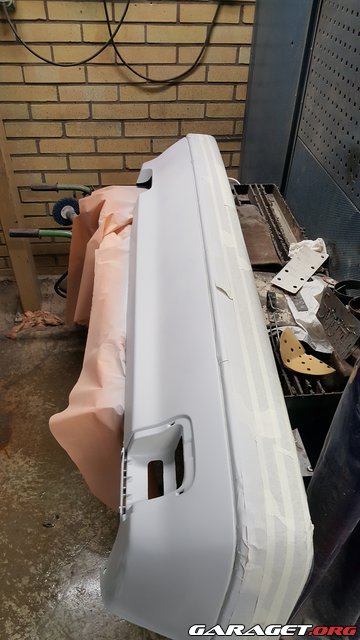

Dörren är i stort sätt färdig, ska bara dra av insidan med lite finare papper så är den redo för grund.
Sen har jag även grundat bakstöten, ska börja slipa grunden på den till veckan sen så ska ja även grunda framstöten.

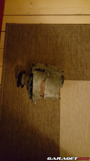

Tänkte fixa upp denna generatorn nu i helgen o även polera volvon om vädre tillåter ^^

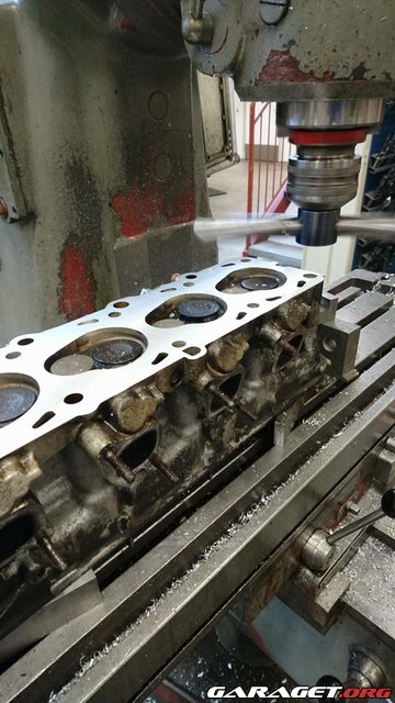

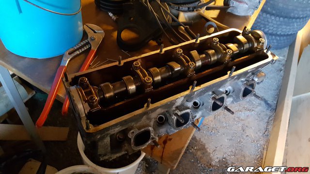

Lite off topic men blev inte allt för mkt gjort åt generatorn i helgen men får ta igen de nu på kvällarna, blev istället volvo mek då topplocks packningen hade rykt satt blev o demontera toppen. Har egentligen inte skola på måndagar men stack in med toppen dit imorse och lämnade den till en kille på industri som planade den åt mig big_smile Så nu ska ja bara se över ventiltätningar då de är lite ventilknack sen ska ja även fila av kanalerna lite o polera upp dom sen så skall den monteras igen! smile Men de får ja göra på nån lunch ^^

Där va den av! big_smile

Foto från han som slipa toppen, blir o hämta imorn o ta upp den dit man är

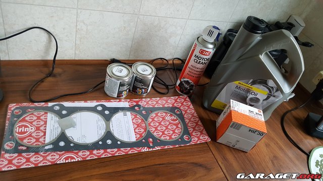

Sen blev de en liten shopping runda nu ikväll wink alla packningar ska bytas, oljefilter o oljan ska också bytas osv.

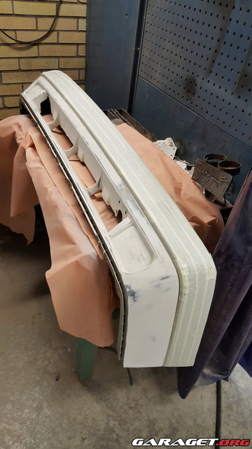

Halloj, idah blev de o göra klar dörrn sen har ja även grundat framstöten o hade tänkt porta toppen till 240in men glömde packningen hemma så kunde inte se hur mycket ja skulle ta bort hmmtongue
Maskerat där de ska vara svart.
https://www1.garaget.org/gallery/images/206/205828/205828-35cd73961ecc16cf02e981d7afdf1d9c.jpg
https://www1.garaget.org/gallery/images/206/205828/205828-aa136b81bd2651bf0265431aebc4ba99.jpg
Grundat smile

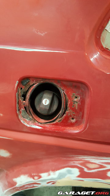

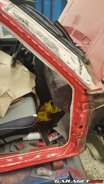

Detta ska lagas, har beställt hem så kallad "ekonomiplåt" Satt blir o kapa o passa in den biten när den kommer. Lär kanske få den nästa vecka smile

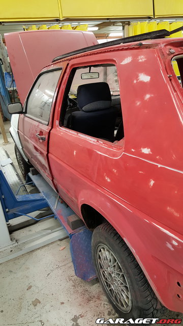

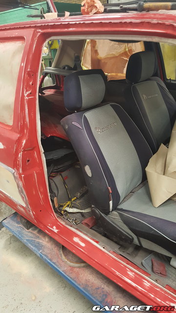

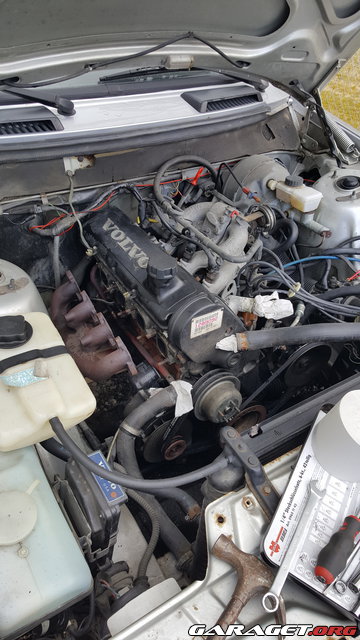

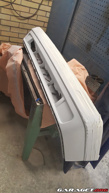

Hållt på o gjort om spacklingen bakom framdörrn då ja inte riktigt var nöjd men nu är de färdigt sen har ja även hållt på o matta ner lacken på denna sidan men har väl dörr gången kvar sen äre tak, huv och den vänstra sidan kvar att matta ner, men måste fixa en buckla uppe vid förar dörrn som skall dras ut där först.

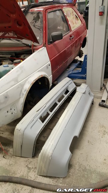

Sen har man lite huvudfunderingar.. Har ju kapat bort skärmkanterna som pekar inåt mot bilen men undra om även ska kapa bort den kanten som pekar ner mot backen så de inte tar i sen roll

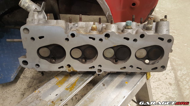

Offtopic: Nu är även toppen till 240in färdig.
Planad, ventilerna är inslipade, nya ventiltätningar på plats o ventilspelet är inställt sen

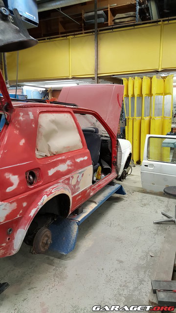

Men ah, har mattat ner dörrgången o de på höger sida nu så de är klart sen har ja även hållt på o mattat ner bakdelen så de är också färdig i stort sätt smile Så nu har ja börjat med höger sida smile
https://www1.garaget.org/gallery/images/206/205828/205828-8c146369a2b81ee4e3e02d4fb2463ff1.jpg
https://www1.garaget.org/gallery/images/206/205828/205828-16eca2ed40f56718f5edcee19a2661a7.jpg
https://www1.garaget.org/gallery/images/206/205828/205828-436f0a72f49e990f4e1d5950d017e44f.jpg
Håller på med denna sida nu smile

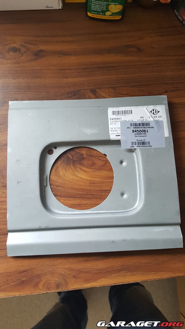

Har även fått hem huvförlängarn och plåtbiten smile
Men har tyvärr ingen bild på huvförlängarn, får fixa de fram över smile

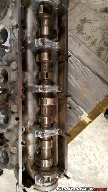

Även monterat toppen på volvon men de visade sig att tydligen så var toppen planad sen innan nån gång eller om dom ställde in fräsen fel då ventilerna tar i...
Men blir o hämta en 531a med vx3 kam ikväll eller imorn smile
