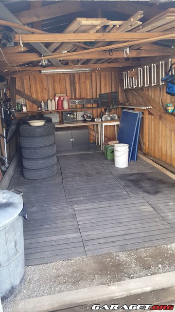

Kan iaf bju på nån bild där golfen ska få stå sen.
Blev en hel del saker o slänga, mycke skit som bara ligger o skräpar egentligen roll sen la ja typ som ett golv i "garaget", eller ja de är väl mer som ett skjul kanske lol
https://www1.garaget.org/gallery/images/206/205828/205828-4b278e28014bd1acb0b76db9df9fa16a.jpg
https://www1.garaget.org/gallery/images/206/205828/205828-98e4edac417e4d7cdaea656487b65995.jpg
https://www1.garaget.org/gallery/images/206/205828/205828-0a01fe7a8041544e711864685524dfde.jpg
Däcken, pingisbordet o lite annat ska ner i källarn så ska nog golfen få plats där sen! rollsmile

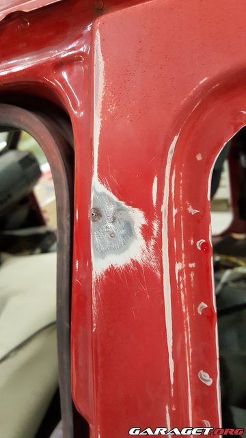

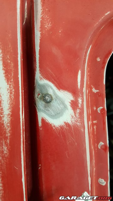

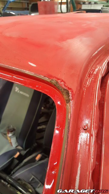

Halloj, varit lite dött här ett tag då ja haft lite fullt upp med allt möjligt men de händer en del med golfen fast de har varit mycket dö tid på skolan där man bara gått 1-2h vissa dagar tongue Så man har ju inte hunnit lika mycket som man velat men men hmm
Har hållt på med en massa finlir, inte så mycket att ta bilder på men ah, var några stenskott o små bucklor som har riktats till o spacklats sen har jag dragit ut bucklan uppe vid dörrn som var men glömde någon för bild hmm
Men imorn blir det o börja med plåtbytet vid tanken. smile
Här kommer nån bild smile
https://www1.garaget.org/gallery/images/206/205828/205828-3fd2ea2a3d6c3b9e259e89d5e2287a30.jpg
https://www1.garaget.org/gallery/images/206/205828/205828-5ba345cb01b2722e9bcbbc08096f5077.jpg

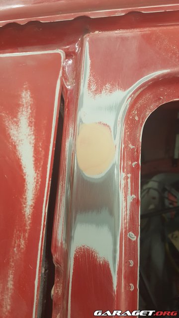

Drog ut bucklan med draghammarn.
https://www1.garaget.org/gallery/images/206/205828/205828-6e2734646adc4e6d96c51f9c10feb131.jpg

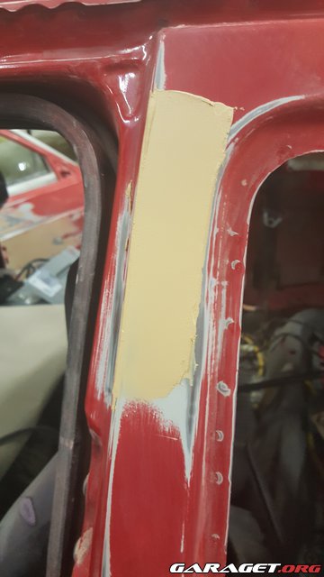

Slipade ner topparna på svetspunkterna som blev utav draghammarn sen svetsade jag för hållet som uppstud när ja drag i plåten o slipade ner de.
https://www1.garaget.org/gallery/images/206/205828/205828-b1b87cb282269be4c20216bdbee455d7.jpg
https://www1.garaget.org/gallery/images/206/205828/205828-54fe8be1c4f5f7780c907a46229c347e.jpg

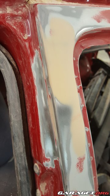

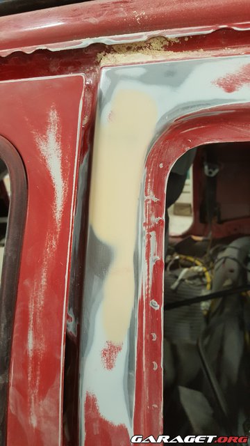

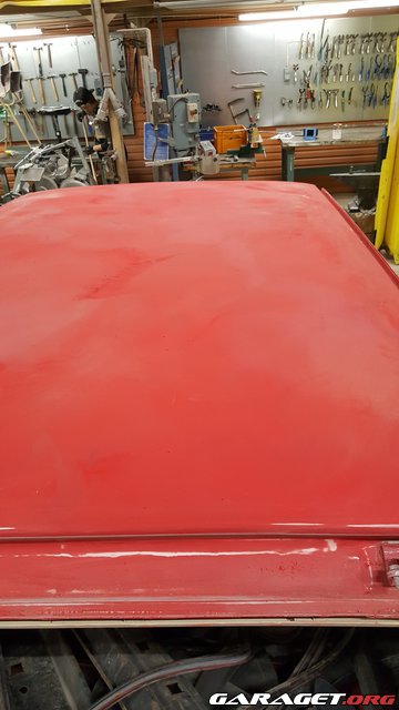

Spacklade först en gång men blev inte helt hundra satt tog o spacklade om en gång o nu äre perfekt näst intill smile
https://www1.garaget.org/gallery/images/206/205828/205828-2565b8ccb5eeb8b1a4e008e44de401da.jpg
https://www1.garaget.org/gallery/images/206/205828/205828-445716118bd0fcdc029f8fc05843df61.jpg
Klart smile

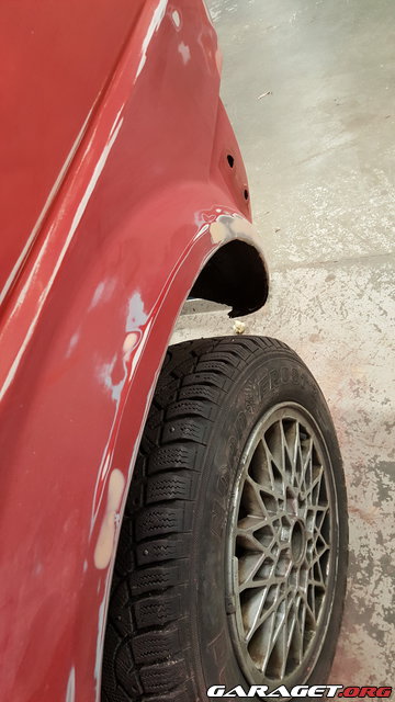

Hållt på med lite fin lir runt skärmkanten.
https://www1.garaget.org/gallery/images/206/205828/205828-d6611b199ea070646026b57e327d81c0.jpg
Imorn blir det att börja med bytet utav plåten. Kommer bli lite fräschare rollwink

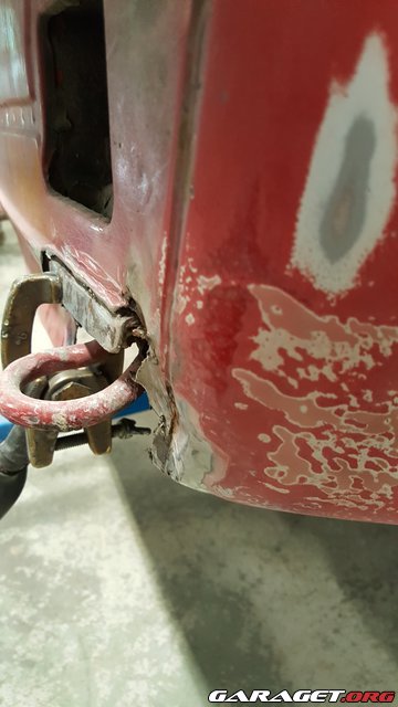

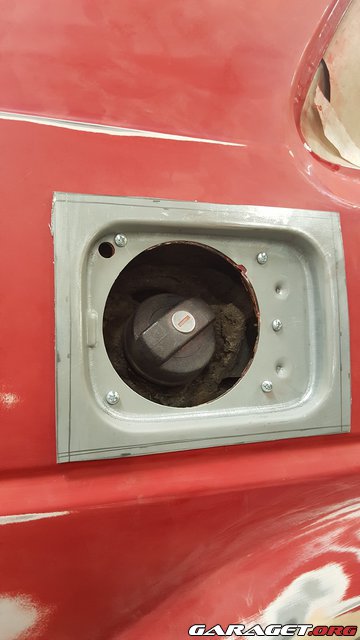

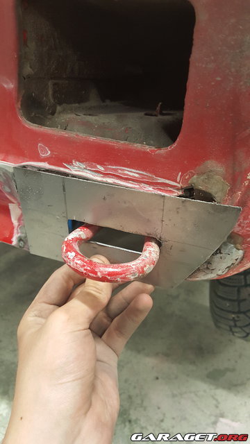

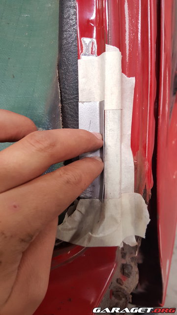

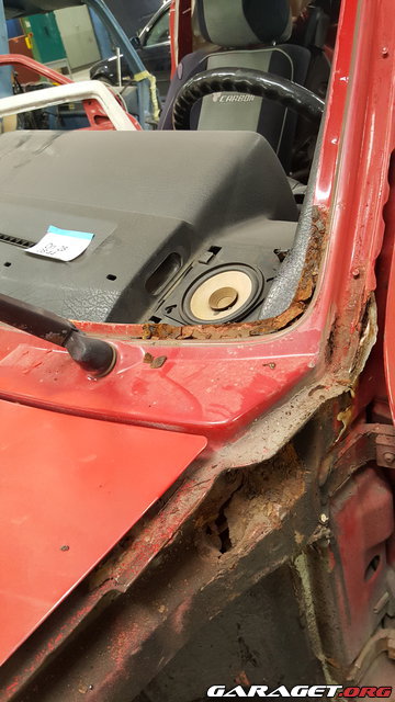

Hej, liten snabbis av vad som hänt idag.
Blev inte o börja med plåtbytet vid tanken idag för hade helt glömt bort en annan sak så tänkte göra klart den innan jag börjar med något annat smile

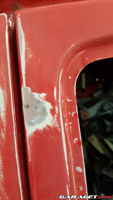

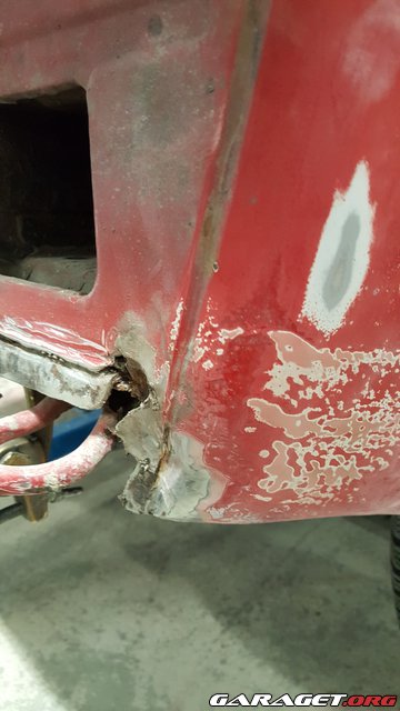

Var väll smälld bak till där nere iomed en hel del metallspackel o vanligt spackel utanpå några bucklor som antagligen har uppstått i samband med skadan som var nedanför bakluckan. där hela skiten var intryckt som nån hade "lagat" med även metall spackel och vanligt spackel.
Sen hade plåten runt dragöglan rostat bort o var ersatt med spackel utanpå rosten.. men var länge sen jag tog bort de men har nu iallafall dragit ut dom små bucklorna på kanten med hjälp utav draghammarn bland annat.
Sen har ja hållt på o mätt o fixat till en plåt som ska sättas dit.
https://www1.garaget.org/gallery/images/206/205828/205828-3e3415abe3ff70175b2c345f05978f58.jpg
https://www1.garaget.org/gallery/images/206/205828/205828-2c4c9b5950f3d9687427cfe2f3366b41.jpg
Som ni ser på bild, en hel del spackel som nån smetat på :p syns även där de är rött med prickar överallt, de är alltså spackel innanför rödfärgen där oxå :p Men tog inte bort allt utan slipade till så de blir någorlunda sen har ja riktat till där de är plåt framme så de blir hyfsat så ska väl he på spruta på lite rostskydd där o även på den nya plåten som blir runt öglan smile
Lite bilder på plåtkonstruktionen wink
https://www1.garaget.org/gallery/images/206/205828/205828-d0702a4ffcc6dd966cadd610d5665cf8.jpg
https://www1.garaget.org/gallery/images/206/205828/205828-75885e980257a10de747bf3a82ae7e0c.jpg
Ska bockas till så den följer linjerna sen slipas till lite o skall även banta den lite så passformen blir bra så man kan svetsa dit den sen smile
Får se om de blir nån update imorn, kort dag även imorn satt får se vad ja hinner smile

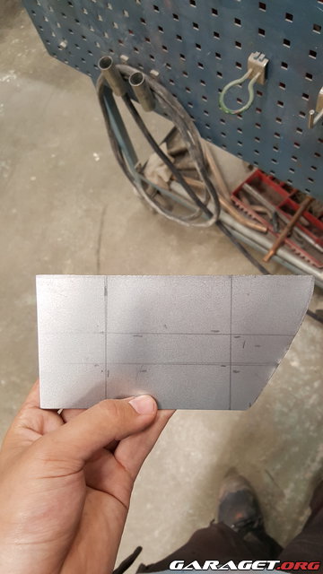

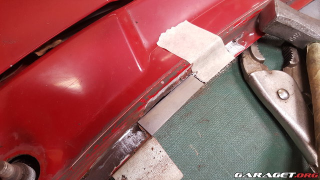

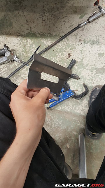

Bockade till plåtbiten någorlunda sätt fick ja hålla på o fila o kapa lite o börja svetsta fast den så man hade nått att utgå ifrån, sen hade polarn inget o göra så då fick han ta över, o efter lite bankande osv så ser de rätt bra ut.
Måste riktas till lite till sen äre lite mer svetsjobb kvar.
Tyvärr ingen bild på hur de ser ut just nu då ja glömde av helt o ta nån bild... neutral

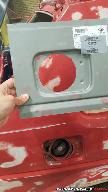

Sen medans han fortsatt med de så tog jag tag i plåtbytet vid tanken smile
Började med att måtta lite för att sedan banta ner plåten.
https://www1.garaget.org/gallery/images/206/205828/205828-caf53c3571c8722ba1333b6cc57ac7a0.jpg
Sen måtta ut lite inför kapningen.

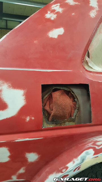

Satt plåten emot o kollade satt de stämde sedan borrade ja igenom bägge plåtarna för att sedan dra fast den nya plåten emot karossen för att underlätta när man skall kapa igenom dom.
https://www1.garaget.org/gallery/images/206/205828/205828-97c053efbb3325ceb269af46f64495a5.jpg
https://www1.garaget.org/gallery/images/206/205828/205828-e357e171f94df835603ccadddf37ebd1.jpg
Blev ett litet fint hål wink Sen var det bara att börja slipa rent runt om för att sedan punkta hörnen lite o rikta till o bända med en mejsel för att få kanterna o stämma mot varandra. De är nu i stort sätt färdig svetsat, skall bara svetsa ihop en liten springa sen slipa ner svetsarna o rikta till lite sen he på nå rostskydd o spackla smile
https://www1.garaget.org/gallery/images/206/205828/205828-382041fab8586344ef46e8b5df0e453a.jpg

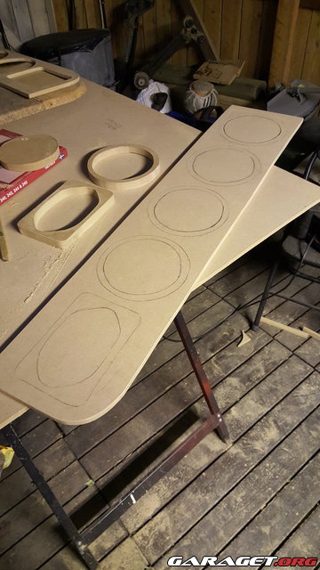

Har inhandlat lite grejer roll

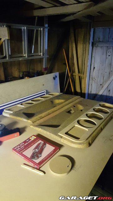

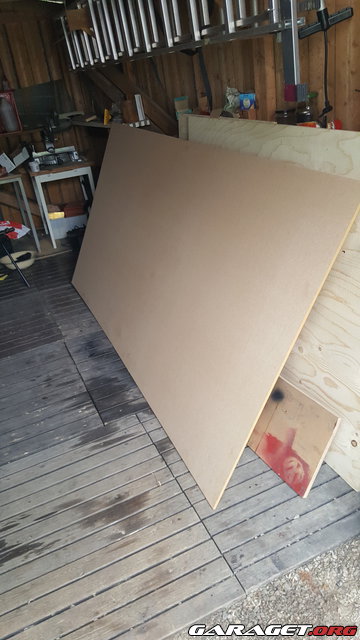

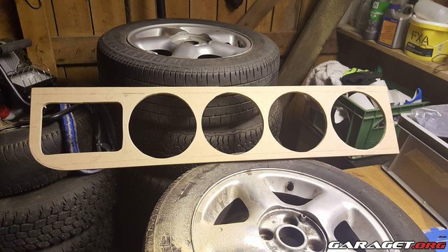

Tänkt börja med dörrsidorna nån helg fram över så köpte lite grejer jag behöver, bara mdf som fattas smile
https://www1.garaget.org/gallery/images/206/205828/205828-95c9086f4d44f0664d6144648294d51b.jpg
Var o köpte stegen som jag ska ha till framsystemet och 2 paket dämpnings matta, få se om de räcker tongue

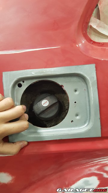

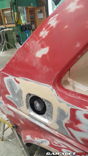

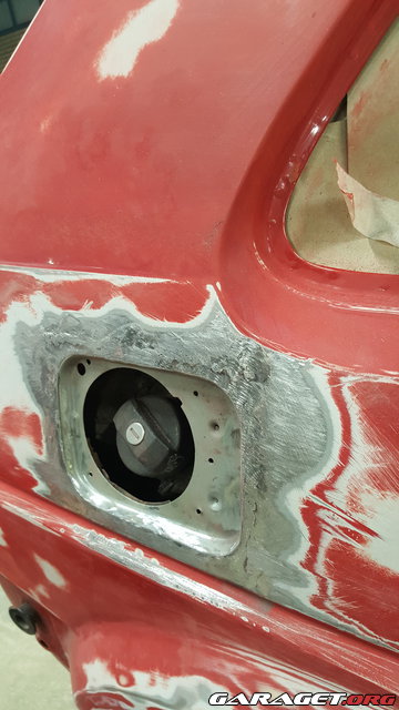

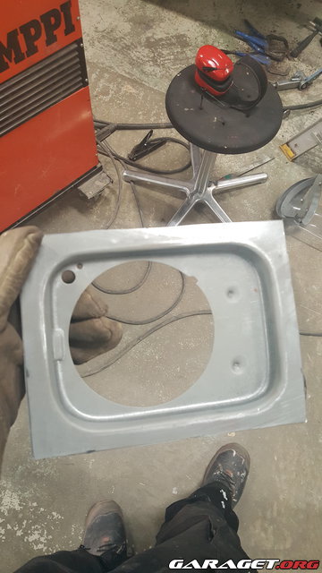

Hänt litegrann idag, snart klar med plåten som skulle bytas vid tanklocket.
Helsvetsat, slipat ner svetsarna o riktat till lite samt börjat spackla.
Var dock lite göra kvar innan ja kunde börja spackla när bilden togs.
https://www1.garaget.org/gallery/images/206/205828/205828-77a6ddcdf0a6a880034b0423ec655082.jpg

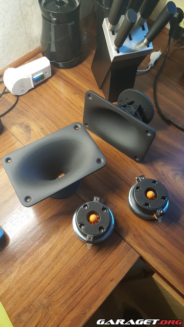

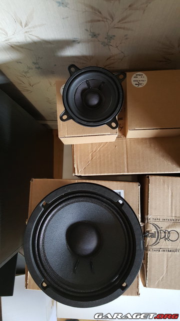

Fått hem mina drivers och horn big_smile Så nu har ja allt till framsystemet i stort sätt:cool:

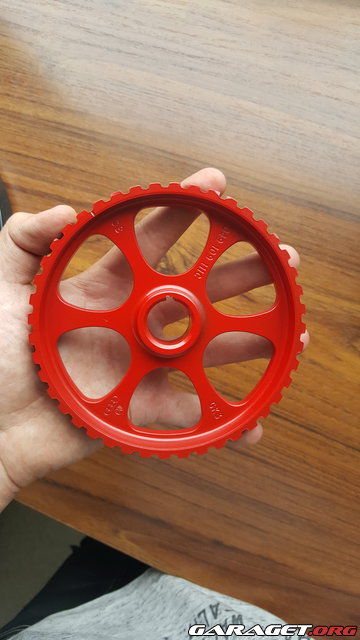

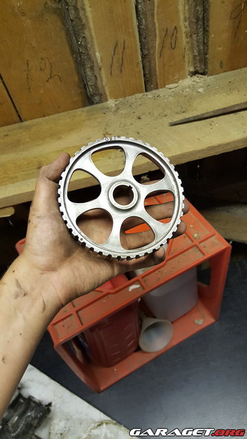

Har monterat nya toppen men bara ett problem o de är att kamremmen vill hoppa...
Tror de är bulten som går igenom spännarn som jävlas..tror de är gängorna på den som gör så att muttern släpper trycket å på så sätt släpper spännarn sitt tryck på remmen, annars vet ja inte... :p
Är det nån som har nån teori eller varit med om samma problem så får ni gärna skriva smile remmen och spännarn är ny.

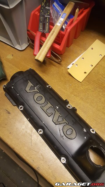

Tog o fixade till ventilkåpan för nån kväll sedan, blev lite bättre cool
Före:
https://www1.garaget.org/gallery/images/206/205828/205828-7acbb2f3ed793c5b83d33a8d9249bf11.jpg
Efter:
https://www1.garaget.org/gallery/images/206/205828/205828-daa17e0a25ccf33d1bdb55cb3f444c5b.jpg

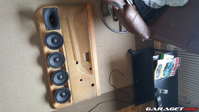

Placering av högtalarna får nog bli något sånt här roll och bredbandare i brädan som sagt, får se om man kanske kan börja med dörrsidorna nästa helg smile

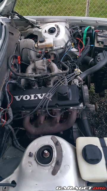

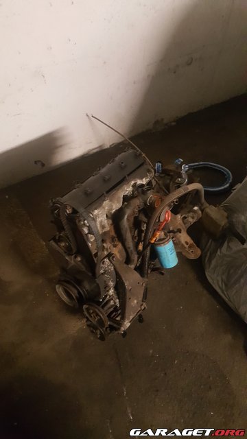

Blev lite gjort ikväll, blev o he ur motor o låda ut ur den vita golfen, lådan ska vara okej och koppling ska tydligen vara ny. Blir och renovera upp motorn längre fram om de är någonting att bygga på får ta en närmre titt på de sen.
https://www1.garaget.org/gallery/images/206/205828/205828-f69bd8b44fb1dd0ecea8eb320f4fdb85.jpg

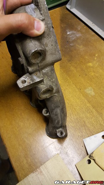

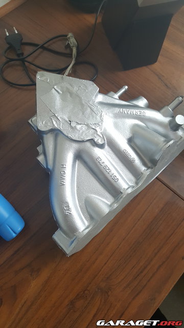

Även hållit på och fräschat upp lite saker, bland annat insug och kamdrevet roll Blir så när man är hemma och har absolut ingenting o gö, då äre bara o skaffa nått o gö wink lol
Före:
https://www1.garaget.org/gallery/images/206/205828/205828-4e4cedcc12628831a5c8cbb130fda867.jpg
Efter:
https://www1.garaget.org/gallery/images/206/205828/205828-b77463280b2a06549d4f4ffad86cffe9.jpg
Före:
https://www1.garaget.org/gallery/images/206/205828/205828-02b40befade51ea68b38350fc9957a8d.jpg
Efter:
https://www1.garaget.org/gallery/images/206/205828/205828-5fed088a14241b1e4839563f720079aa.jpg

10 171 Inlägg
4 september 2016
#333
Har du rätt kamdrev på toppen ? finns två olika kamremmar vill jag ha för mig en med raka och en med rundkugg.
har jag för mig hm.
1 013 Inlägg
4 september 2016
#334
har jag för mig hm.
Har de kamdrevet som sitter original på 531 så de kan nog vara som du säger, hade ju inte detta problem med 530 toppen så får prova o byta kamdrevet. smile
Tack!! smile
411 Inlägg
4 september 2016
#335
har jag för mig hm.
Det stämmer det finns både fyrkantskugg o rundkugg smile
10 171 Inlägg
4 september 2016
#336
Razzmouse skrev:
har jag för mig hm.
Tack!! smile
Så lite så smile
limpa97 skrev:
har jag för mig hm.
Toppen då finns det något hopp för minnet mitt wink smile

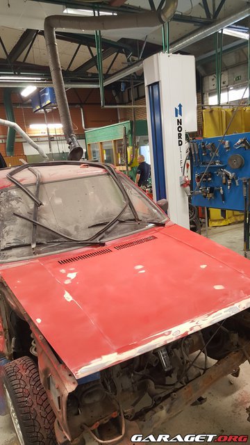

Hänt en del den här veckan smile
Fått färdigt vid tanklocket, huven är fri från rost och diverse stenskott med mera och den är även ner mattad så den är nu redo för grund smile Sen är taket i princip färdigt för grund de också, måste bara fixa nå små skador, håller även på med o laga en jäkla massa rost runt rut ramen och balken nedanför på vänster sida innanför skärmen.
Var o köpte hem mdf nyss så nu har jag allt för att bygga dörrsidorna, får se om jag orkar o ta itu med de ikväll eller på söndag. Hållt på en hel del hemma också med volvon bland annat så man är ganska utmattad :p
Här kommer lite bilder i alla fall.

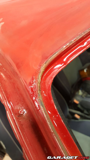

Är en del rost roll
https://www1.garaget.org/gallery/images/206/205828/205828-1c72d4cd69198797a96c45f3101647c2.jpg
https://www1.garaget.org/gallery/images/206/205828/205828-7605872855508335244be84b088ba801.jpg

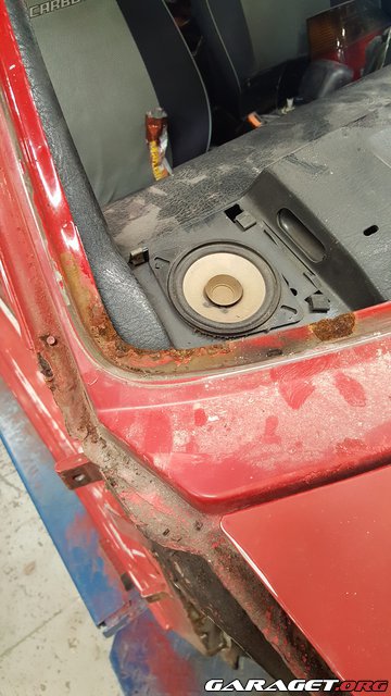

Här ser man även hålet i balken.
https://www1.garaget.org/gallery/images/206/205828/205828-cec86a8bbf93f6fa3ac8241e2218128c.jpg
https://www1.garaget.org/gallery/images/206/205828/205828-0f6bf6f04949711ae20e6ac579bbac4e.jpg
Hållt på o kapat upp o passat in ny plåt. Dock svetsat o de nu, ska bara slipas till lite osv.
https://www1.garaget.org/gallery/images/206/205828/205828-0cc59ef87938ca3b51b2bdc2251bc1a0.jpg
https://www1.garaget.org/gallery/images/206/205828/205828-360af98dfb37431053e4864ca25c0465.jpg
Huven redo för grund
https://www1.garaget.org/gallery/images/206/205828/205828-68c4d971b87de9aea9005cd29a4aa318.jpg
De vid tanklocket klart.
https://www1.garaget.org/gallery/images/206/205828/205828-d9f7e549b02702d9b1fe514c64299087.jpg
taket typ klart för grund

mdf skivan som ska vara till dörrsidorna roll
https://www1.garaget.org/gallery/images/206/205828/205828-68107f4f9fb96c6d2a7c7d780cb1c4c5.jpg

Har börjat lite smått med dörrsidorna smile
Har gjort färdigt dom yttre plattorna som skall gå jämns med högtalarna och är snart färdig med skivorna som skall sitta limmade ihop med dom yttre som högtalarna ska fästas i cool
Sen är det bara o göra några distanser mellan dörrsidan o plattorna så att högtalarna kommer ut lite sen kan man börja plasta smile
Yttre skivan till den förar dörrn smile
https://www1.garaget.org/gallery/images/206/205828/205828-ce6d3ad2540634b8171a487bb3194234.jpg
Bägge yttre färdiga, dock saknas dom innre och distanser där men vara bara för att få ett hum på de hela roll
https://www1.garaget.org/gallery/images/206/205828/205828-ad252b55e6dc00a0bb23179b82c8fad1.jpg
Ritat ut för dom inre skivorna, ska bara såga ut hålen sen limma ihop dom med dom yttre cool
https://www1.garaget.org/gallery/images/206/205828/205828-f92bd6614c858721bdb23df362a2dca6.jpg
