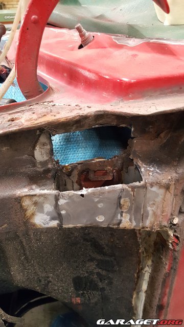

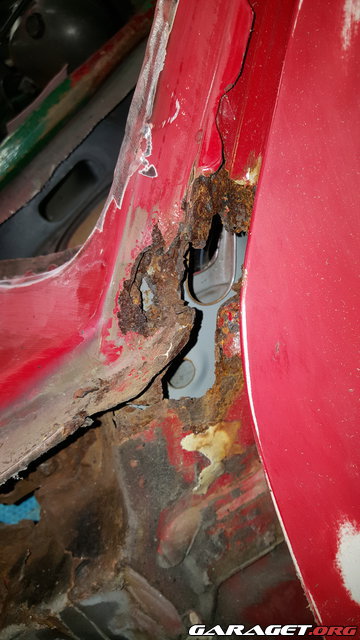

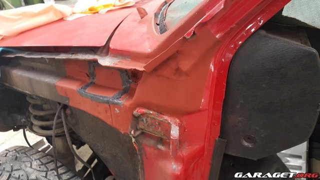

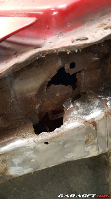

Håller på med o laga rosten som är innanför skärmen / dörren och det var lite mer omfattande än va ja trodde men de är bara o ta tag i saken och fixa det :p
https://www1.garaget.org/gallery/images/206/205828/205828-e0e5c711cd84941c500cc0b76ddda8f1.jpg
https://www1.garaget.org/gallery/images/206/205828/205828-72475de0e2c48a9fa9b828984a984cc1.jpg

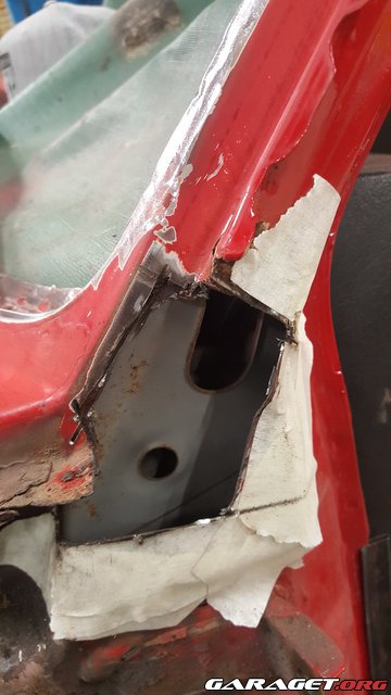

Kapat ut o skall ersättas med ny frisk plåt.

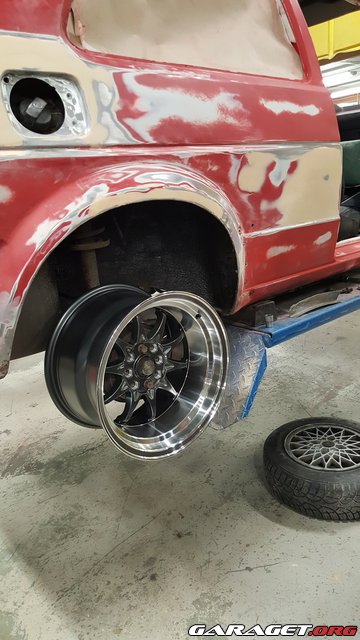

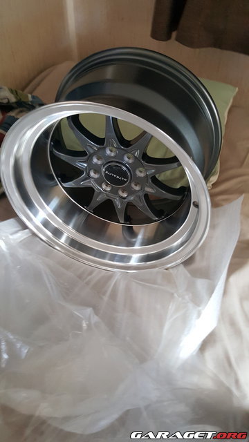

Och imorse fick man sig en motivationshöjare i precis rätt läge! smile För då kom fälgarna big_smile

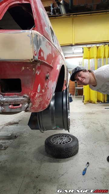

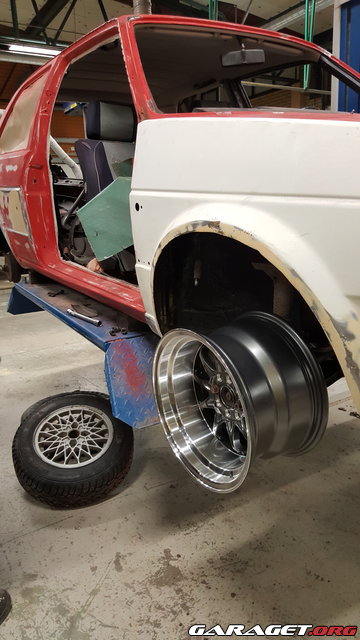

Vart tvungen o ta med ena till skolan för o testa smile Blev lit väl långt ut kanske roll
men får fixa nå breda skärmbreddare o kapa upp skärmarna lite mer :p
Dock tog fälgen i bromsoket fram men de är typ bara 1 millimeter som gör det så det blir o slipa ner bromsoket nån millimeter roll lol för vill inte spacra ut dom då dom redan är rätt långt utanför skärmen :p

Testa hur de såg ut på bilen
https://www1.garaget.org/gallery/images/206/205828/205828-ec8796139a0ae3f367b23c1343158c19.jpg
https://www1.garaget.org/gallery/images/206/205828/205828-f6ff4875c170748cb9601a9e87bd282e.jpg
Lagom bredd wink roll Sen ville min underbart vackra kompis vara med på bild också wink
Och som ni ser återstår lite arbete på i princip hela hörnet... :p

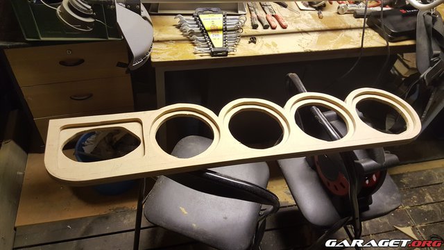

Håller på för fullt med rosten och hoppas på att jag blir färdig med den imorgon smile

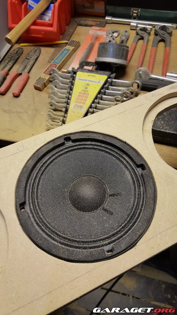

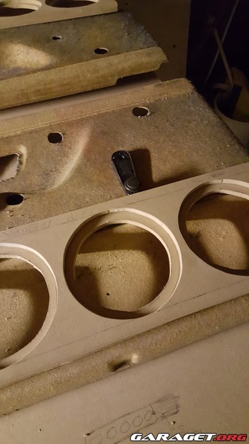

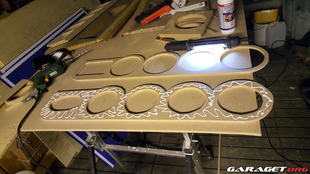

O nu ikväll har jag hållt på med skivorna till dörrarna.
Behöver köpa tvingar sen så skall dom limmas ihop big_smile
https://www1.garaget.org/gallery/images/206/205828/205828-e8a30cce17f4033dc58e2994c6df2ad6.jpg
Har dock lite o klura på med veven, men funderar på o kapa så att det blir som ett U mellan högtalarna så veven går fritt roll, annars vet ja inte, om man inte får tag på nå el hissar smile Idèèr mottages gärna smile
https://www1.garaget.org/gallery/images/206/205828/205828-2acc5424f41f11ff15a96336c9780714.jpg

Vinkla ut den veven alltså gjorde så i 244an min förutt funkade finfint smile
1 013 Inlägg
17 september 2016
#352
Vinkla ut? förstår inte riktigt smile
I 240in är den i plast så tog värme pistolen böjde den utåt och värmde sen tillbaks den längre ner så den vart rak där man vevar. smile
1 013 Inlägg
18 september 2016
#354
Djo skrev:
Razzmouse skrev:
Jaha du menar så, de får man testa big_smile Tack! big_smile

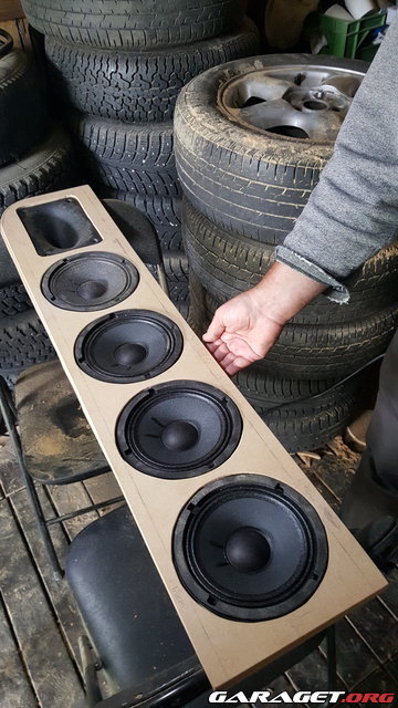

Vart tvungen o testa hur passformen blev för högtalarna.

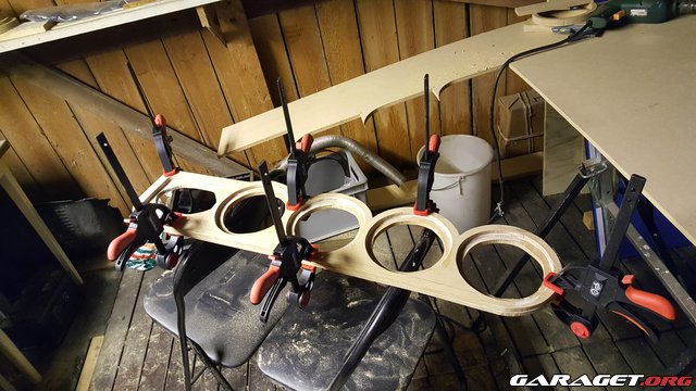

Sen blev de o fara iväg o köpa tvingar då ja inte hade några :p
Rätt bra pris o funkar bra, finns på jula men tycker att dom man skruvar för hand är bättre för då kan man dra åt lite mer smile
https://www1.garaget.org/gallery/images/206/205828/205828-d5cb77eafb18126c58fbdf6b27616543.jpg
Blev o kapa till som V:en mellan högtalarna, tror de kan bli bra faktiskt sen blir det även o forma till veven som Djo sa så får man hoppas på att den går fritt sen big_smile

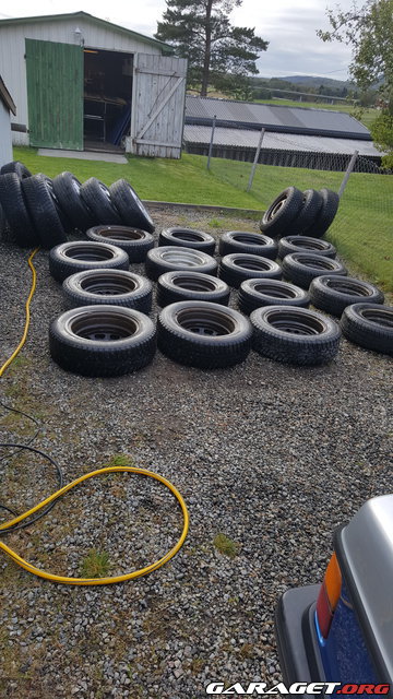

Blev även en fälg tvätt i helgen... Var nå stycken o göra ren, typ si så där 26st lol roll

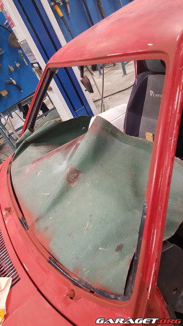

Hållt på med rosten somsagt o är klar med de runt rut ramen och de som var vid skärmen / dörren på förar sidan smile
Måste dock slipa ut alla maskeringskanter som blivit sen man la rostprimer så de blir plant sen när lack ska på smile
De var ju aningen rostigt så de var ju bara o sätta rondellen i bilen smile
https://www1.garaget.org/gallery/images/206/205828/205828-c154c0a6c7641ee03ab47afecc9b9da4.jpg

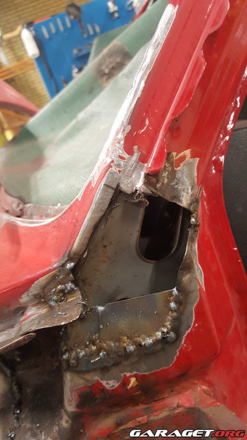

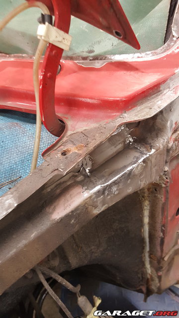

Sen var det bara o börja he dit ny plåt, kruxet var väl o få till alla linjer då de var som rn bula utåt o sen en buckla inåt typ roll ska tydligen vara så original, blev väll inte helt 100 men men :p Kanske inte är den bäste på o svetsa som syntes men man lär väl sig wink blev tätt i alla fall smile
https://www1.garaget.org/gallery/images/206/205828/205828-b409ed958b4530bb5793fcd69fd9f33d.jpg

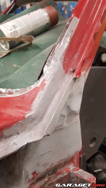

Ny plåt o spacklat o slipat roll
https://www1.garaget.org/gallery/images/206/205828/205828-fc3064e47c1b5b7d333284232822a229.jpg
Var lite slipning o svets kvar där.
https://www1.garaget.org/gallery/images/206/205828/205828-f2df1d0214e6845eb1776fba57dc215d.jpg
Klart smile
https://www1.garaget.org/gallery/images/206/205828/205828-d62c93e8b0289b792cb58e470be781eb.jpg
All rost runt rut ramen är borta så la på rost primer runt om och kit där ja svetsat och bytt ut plåt smile
