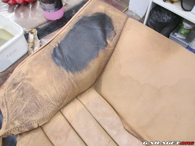

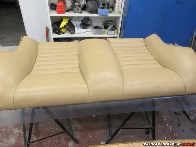

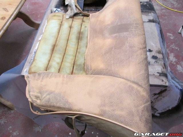

Då min bil har ganska rejäla skador i inredningen av vatten även sätena och speciellt baksätet som ser ut så här;
https://www1.garaget.org/gallery/images/127/126202/126202-9ea8a2be02f7d078bd8be2bfc05f5fd3.jpg
Som man ser så måste mycket sys ihop igen, på den här tiden när bilen byggdes så användes bommulstråd vilket ruttnar/torkars sönder med tiden. Annars är det inga skador eller revor i skinnet så finns ingen anledning att kasta ut det, nä det här går att fixa till till nyskick.

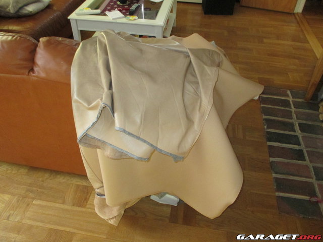

Men innan vi tar sätena i bilen så börjar jag med det här i stället, ca 2m3 skinn från en slaktad 3-sits skinnsoffa.
Skinnet ska användas i bilen där jag kommer byta ut en del vinyl mot skinn i stället.
Ska även sy upp nya "sittdynor" till baksätet på dom är välding stela pga av att dom stått under vatten.

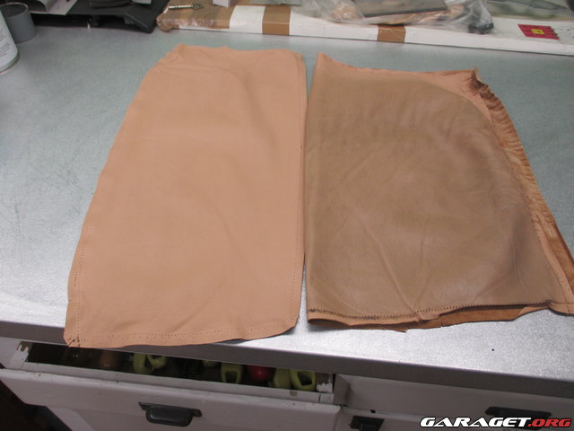

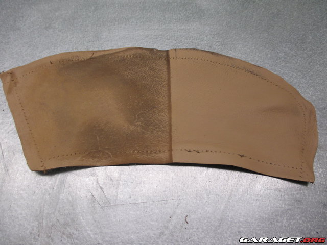

Tog en liten bit för att testa hur hårt färgen sitter;
Till vänster så gnodde jag bort all färg och till höger mera moderat

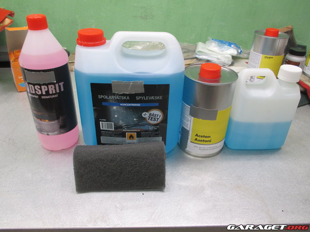

Och vad är det då man använder för att tvätta med då, jo det här;
T-Röd, spolarvätska konsentrerad (T-blå) och aceton. Längst till höger en dunk "strong remover" som är en blandning av spolarvätska och aceton.
Jag kör en blanding av 50/50 aceton T-Blå, vill man ha starkare grejot så blanda 50/50 T-röd aceton.
Man kan naturligtvis ändra blandningsförhållandena beroende på smutsgrad.
Till det använder jag en "scotch-bright" duk mjuk, finns i oilka hårhetsgrader men var försiktig med dom hårdare så ni inte polerar skinnet blankt...
är det vinyl ni jobbar med var försiktig med acetonen så inte vinylen försvinner helt och hållet!!
Till vinyl funkar det bra med vanlig YES och torka sedan med "silicon remover"

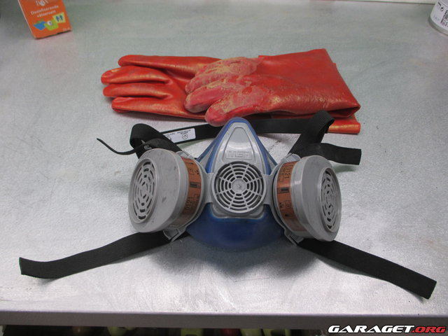

Och det allra viktigaste!!!
Glöm inte skyddsmask och handskar, inga roliga grejor att dra i sig och se till att vara i ett välventilerat utrymme.

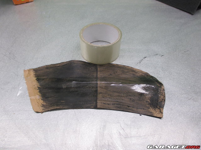

Innan man går vidare så åter till testbiten, den färgade jag in med en vanlig disksvamp med den "grova" sidan.
Man masserar helt sonika in färgen i skinnet i ett tunt lager och låter torka, det är första steget.
Hur kollar man då om färgen verkligen sitter??
Enkelt ta en bit packtejp och gnugga fast ordentligt i det färgade skinnet och ryck dän.
Sitter färgen kvar så är allt ok, sitter den på tejpen så måste du tvätta bättre.
Lite färg följde med när jag rycte dän den men vid närmare kontroll var det ytan i skinnet som separerat och alltså inte släppt från gamla färgen.

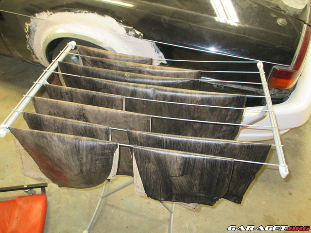

Har ingen bild på det men här hänger skinnbitarna på tork;
https://www1.garaget.org/gallery/images/127/126202/126202-cad6b3aa109d46238724428689e5c167.jpg
Som ni ser så är det långt ifrån att det täcker och det ska vara så, tunt första lager.

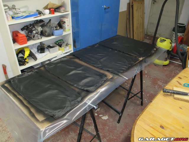

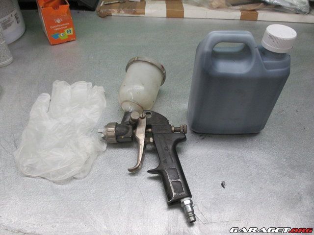

Nu finns det flear alternativ, antingen fortsätter man med svampen eller skaffar sig en skumgummiroller.
Jag föredrar att använda förgspruta med överliggande kopp, modell mindre.
https://www1.garaget.org/gallery/images/127/126202/126202-df204d0da96ab6d1faf2281c98499bb0.jpg
Färgen är som flytande gummi och för seg och simmig som den är så jag spär den 3:1 med vatten så funkar det kanon, kan naturligtvis skilja mellan fabrikat....kör väldigt lågt tryck till sprutan ca 1,5bar.
Inga bekymmer med färgsprut heller
Skinnet drog jag fast med en klammerpistol mest för att skinnet är lite format efter soffan
https://www1.garaget.org/gallery/images/127/126202/126202-c84109098d2d1004c0890bd6b6d692d8.jpg
https://www1.garaget.org/gallery/images/127/126202/126202-5a1d9b87f5058e62327a6dcf8f2af70f.jpg

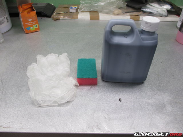

Det är en speciel färg för läder/vinyl extremt flexibel.
Har ingen aning om vad det är igentligen men är nåt vattenbaserat...
Finns flera aktörer på marknaden;
Vad kostar det då? Mitt kitt gick loss på 1600:- bestående av;
1 liter färg
0,5L toppfinish
0,25 Softner (att använda senare..)
1L strong cleaner

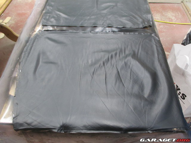

304 Inlägg
1 mars 2015
Top finishen kom och efter lite tester med olika blandningsförhållanden så blev det bäst med 50/50 av den glansiga jag hade och den helmatta. Nu ser det betydligt bättre ut. 2 lager av detta men låt det torka ordentligt mellan lagren, helskum lack.....luktar trälim :-)

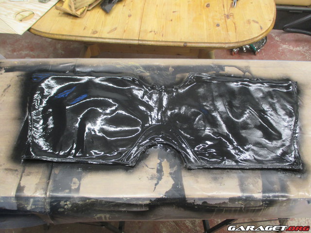

Då var det hela klart faktiskt....i alla fall med dom skinnbitarna, ska ju användas i inredningen men återkommer till det. Nu vart det dags att gå loss på baksätet. Skinnet är i mycket dåligt skick tyvärr men räddas det som räddas kan....började med att tvätta av gamla färgen på sitsen. Satt som bara den och väldigt tjoclt lager.
Blev att lösa upp det med och gnugga loss med schotsduken och sen torka av med papper vart efter för att få bort det.
Har gnott som en galning men när det hela torkat ser den lika färgad ut fortfarande.....
https://www1.garaget.org/gallery/images/127/126202/126202-52a23b830c7196421bd0f0e7f1c29d1a.jpg
Körde ett "tejptest" för att se hur bra det färgen bet i lädret....Inget vidare som vi ser
https://www1.garaget.org/gallery/images/127/126202/126202-8411a10e1bf13556b65565878e3340bc.jpg

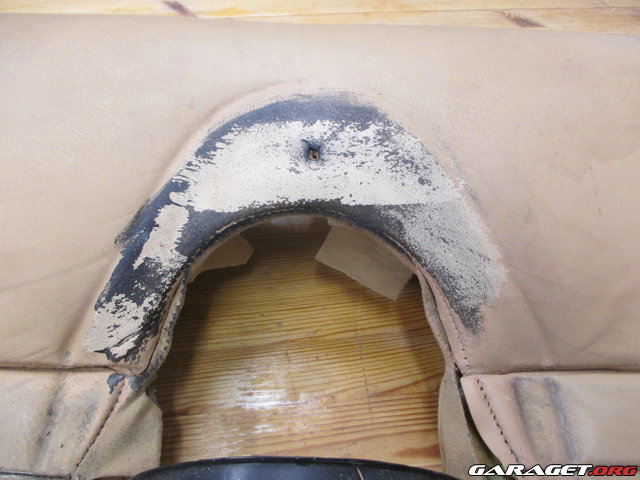

Sen vart det dax för ryggstödet, eftersom sömmarna och sidotyget är så dåligt så tänkte jag att det blir lättare att sprätta upp allt först sen tvätta och färga om......det gick sådär
Ryggstödet ser ju superfint ut
https://www1.garaget.org/gallery/images/127/126202/126202-085e6c872f7e783cbd9b6716017aeba2.jpg

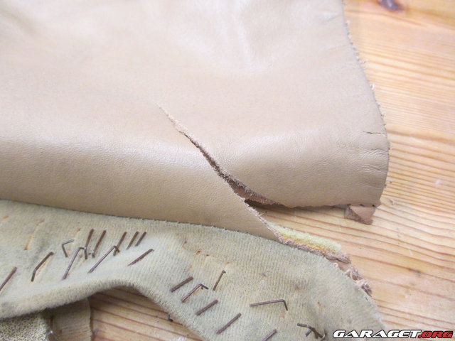

Tyvärr så har tiden och mest troligt solen gjort sitt åt skinnet, var sprött som papper....
Det här är mitten biten, tyvärr sprack ena sidostycket med.....kommer att ersättas med vinyl i stället.
Orkar inte färga upp mera skinn från soffan nu.
OBS såna här revor går att laga upp med, bara att limma på en skinnbit under, sen finns det spackel att fixa "skåran" med. Går att få så pass bra att det inte syns efteråt men nu är skinnet så sprött att det inte finns någon mening med att laga det

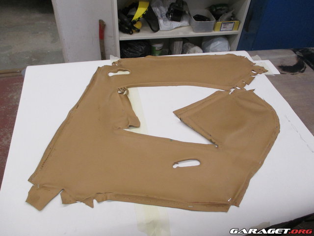

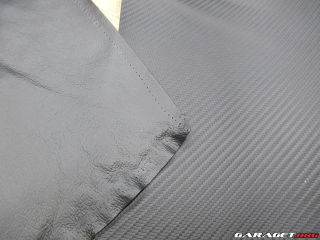

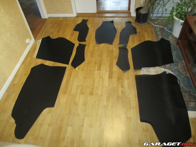

I och med att mitten delen och ena sidostycket sprack i ryggstödet så fick jag tänka om lite hur vinylen ska användas, rullade ut det hela 3x1,4m på golvet efter att jag gjort pappmallar av allt först.
Här ligger ena sidopanel bak fasthäftad på en bit renoveringstapet, den är ju styv och fin perfekt som mallpapper. Häftpistol och en bänkskiva att skjuta fast grejor i underlättar något enormt....
https://www1.garaget.org/gallery/images/127/126202/126202-b47705578b66d279521c548589e97b31.jpg
Efter att man funderat och mätt ca 50 11 gånger så fick jag till det, vinylen är ju kolfiberimiterad så gäller att få mönstret åt rätt håll på alla bitar. Tyvärr räckte det inte till mittkonsollen i bilen så får beställa en meter till....
