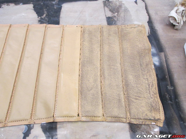

Här har vi även en bild på ryggstöden under tvättfasen
https://www1.garaget.org/gallery/images/127/126202/126202-cd2c2b2b1b66180fba7d3b839c012bdd.jpg

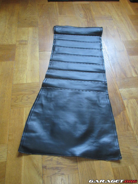

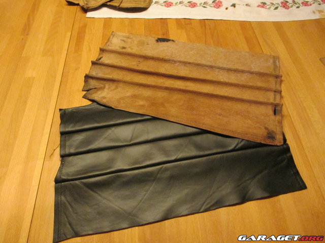

Sen fick farsan gamla symaskin från Clas Olson smaka på lädret...
Nya sittdynor till baksätet uppsydda av skinnet från soffan.
Tyvärr är det nåt fel i maskinen mekaniskt slår tvärnit i den i mellanåt....
Annars går det fint att sy, köpte riktiga skinnålar + nylontråd för ändamålet.
Syr med 4mm stygn som var det längsta på maskinen, underlättar om man kan ställa fottrycket med då skinnet glider lite dåligt och är tjockare än normalt tyg.
https://www1.garaget.org/gallery/images/127/126202/126202-4363bb9becd8a332dfeb239a8a3bf288.jpg

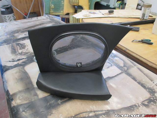

Har även klätt om armstödet och ena panelen till sidostycket bak numera i skinn från gamla soffan.
Passade på att bygga en riktig högtalarbaffel på en gång.
Köpte en utgående modell av DLS 6x9 kostade bara 250:- paret cool
https://www1.garaget.org/gallery/images/127/126202/126202-cbef732b910d1d7b30373328dcf7ff85.jpg
698 Inlägg
2 mars 2015
http://www1.garaget.org/gallery/images/127/126202/126202-cbef732b910d1d7b30373328dcf7ff85.jpg
Blir nog snyggt i slutänden. smile
217 Inlägg
2 mars 2015
Jag har INGEN erfarenhet av sånt här, så jag måste fråga.
4 mm, är inte det väldigt långa stygn? Är det inte risk att lädret "delar" sig i sömmen? Vad har du för tjocklek på tråden till detta?
Jag har sytt med stark tråd tidigare (björntråd hette det förr) och då var tråden så "vass" att den riskerade att skära av det man sydde i. Hur undviker man detta?
Och till sist, man kan inte få lite namn på produkterna och kanske inköpsställe? Vill du inte offentliggöra det, får du gärna ta det via PM.
304 Inlägg
2 mars 2015
Det är kortare stygnlängd än vad det är sytt med från början har gjort dragtester i provbitar jag sytt upp
och kan fanimig inte få varesig söm eller skinn/vinyl att gå sönder.....
Syr du med för täta stygn är det nog större risk at du får "perforeringseffekt"
Har antagligen med tråden att göra, jag använder en tråd som heter Serafil 40
Sedan är skinnålen helt annorlunda mot en vanlig nål, är nästan som en tveeggad kniv som skär skinnet.
Då det är ett helt osponsrat projekt så kommer jag inte skriva ut inköpsställen i tråden.
För er som vill veta så ta det via PM.
Senast redigerat av swejag (2 mars 2015)
