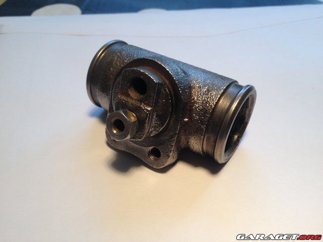

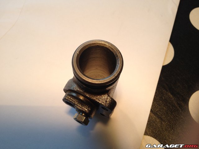

För dem som gillar bilder. Inga namn nämnda big_smile
Så här såg det ut:
https://www1.garaget.org/gallery/images/206/205450/205450-33e534d438b0ebe5a1463defc8e3d458.jpg
Grovslipat utsidan:
https://www1.garaget.org/gallery/images/206/205450/205450-6156b023697fa474b4f829ea7ba9a9ce.jpg
Honat insidan, ser kanske inte helt bra ut men känns jämt:
https://www1.garaget.org/gallery/images/206/205450/205450-8461c6a32c45cef621ad77bc871bfb86.jpg

Nån som vet nåt bra sätt att få bort den sista rosten ur skrymslen och vrår?

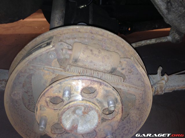

Rostångest, finns det nåt sånt ord. I såna fall får jag det av bild nummer ett...
Är det ett stort jobb att skruva loss hela "plattan" för att kunna gå loss på den med stålborsten?

big_smile Mmmm---rost e väll kul lol ..... För att få bort bromsskölden som sitter bakom bromsklossarna så blir du tvungen att ta bort drivaxeln.
Du behöver först plocka ner bromsklossarna, skruva loss drivaxeln.
Skruven sitter i hålen som du ser på axeln på bilden, har för mig att det är 4 st.
(Kan blanda ihop den med caprins axel.)
Dra ur hela axeln. Sen sitter skölden lös & bara dra av den från axeln. (Blir en del söl med olja.)
Ett ingrepp som tar en stund.( Jag kan bara gissa, men ca 1-2 timmar.) Men går skruvarna av så tar det ju förstås ännu längre tid.
Men ska du bara ordna till bromsarna för besiktningen så tycker jag väl att du ska ta det efteråt.
Prova att lägga cylindern i ett diesel bad ett par timmar så borde rosten släppa.
