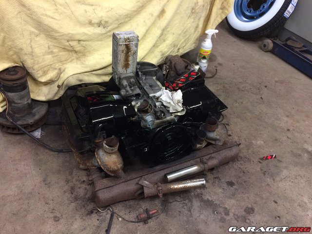

https://www1.garaget.org/gallery/images/45/44975/44975-8a71e202c9004078cad0807451831875.jpg

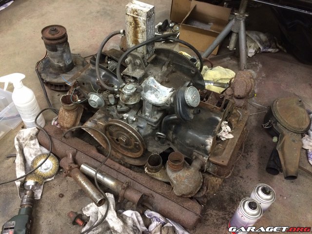

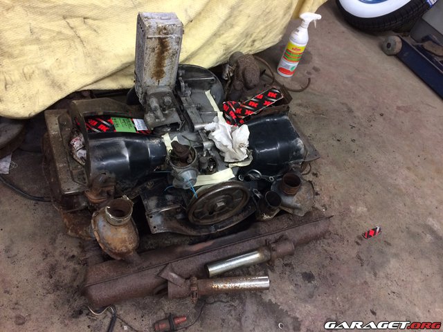

ful motor

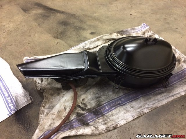

https://www1.garaget.org/gallery/images/45/44975/44975-90baeb5dd32065e46eaefc33cf0ee4b9.jpg
rengjort innan lack
slipa, tvätta, lacka....

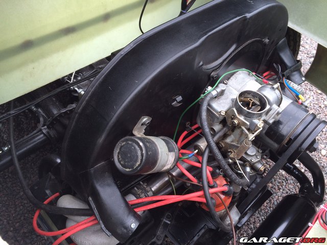

Motorn är en glappfri 1300DP på 44hk, ganska skapligt med tanke på att en 1600DP motor är på ca 50hk.
Jag håller på samla delar till en 1835cc motor, har det mesta med färdigt borrad block smidd cyl sats, trimkam, lager packningar m.m fattas insug och förgasare samt lite plåtar. har väl hopp om ca 90-100hk på den.
men det projektet får vänta lite...

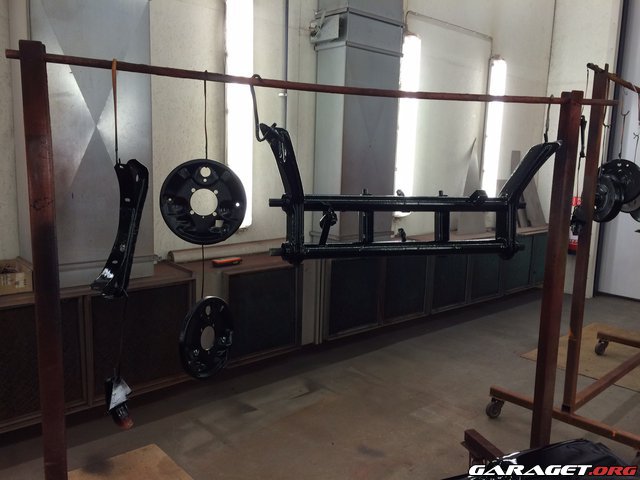

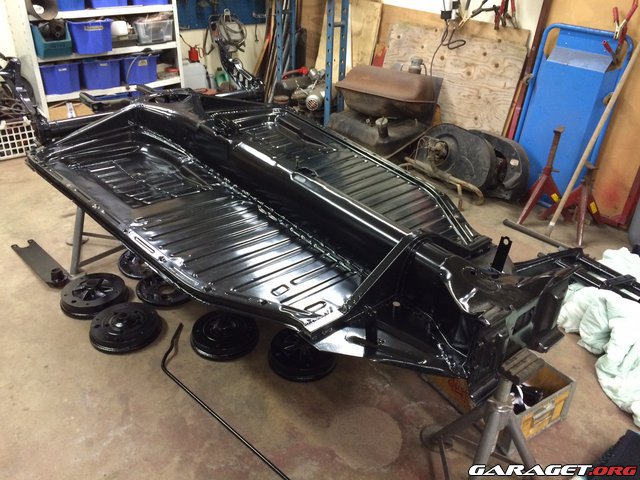

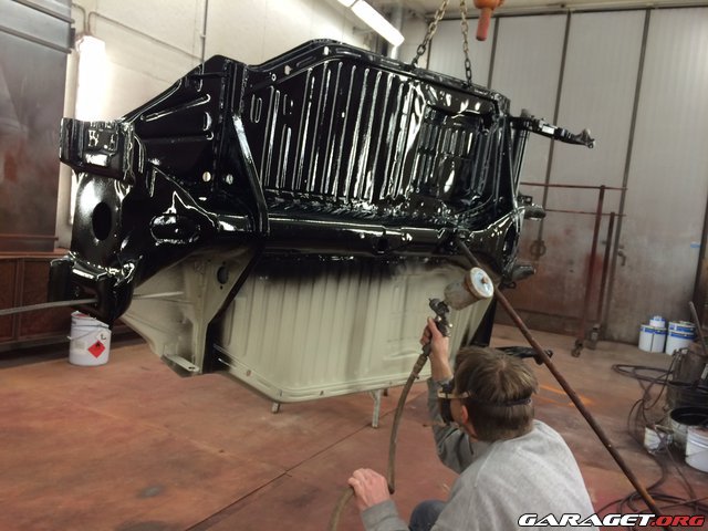

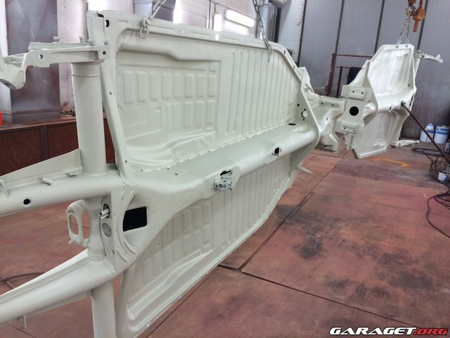

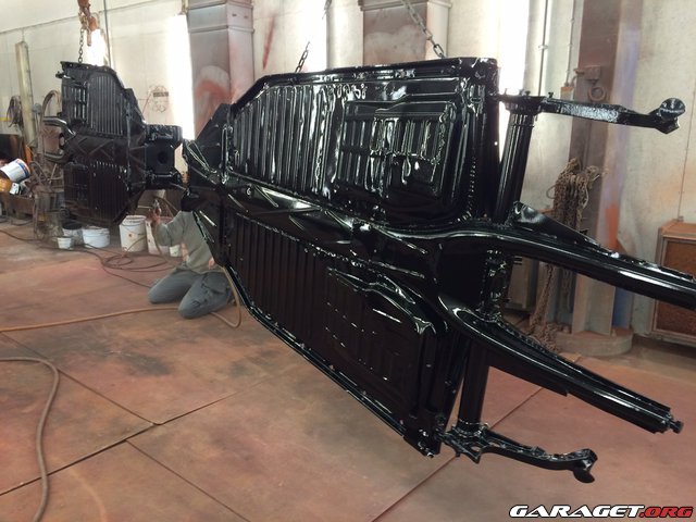

https://www1.garaget.org/gallery/images/45/44975/44975-124734311c5206ab78a4e9e2ab6fcfcf.jpg

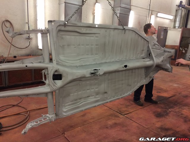

Blästring av bottenplattan
https://www1.garaget.org/gallery/images/45/44975/44975-0ed4919636ec7a4b6efbba89ace5cccf.jpg
Grundlackering
https://www1.garaget.org/gallery/images/45/44975/44975-d289d9b344fa3f1c12684e0dee4f7313.jpg
lackering
https://www1.garaget.org/gallery/images/45/44975/44975-80d8a49e01335354325411192c77af83.jpg
Vi passade på att blästra och lacka båda plattorna på samma gång.

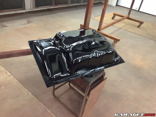

https://www1.garaget.org/gallery/images/45/44975/44975-945dfd13ed5e7b7b3fe78e95706eb9e6.jpg
Nylackad tank

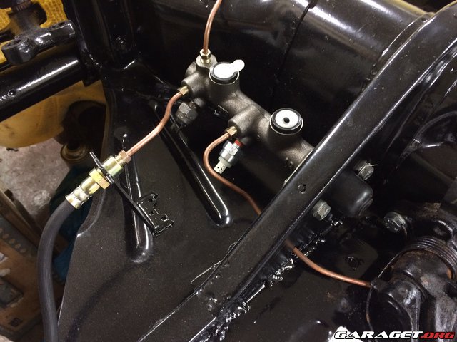

Montering framvagn och framvagnsdetaljer
https://www1.garaget.org/gallery/images/45/44975/44975-750ce85a07b48f1d777859f0466cf562.jpg
Bromscylinder, bromsrör, och bromsslang

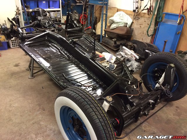

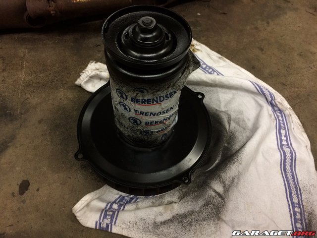

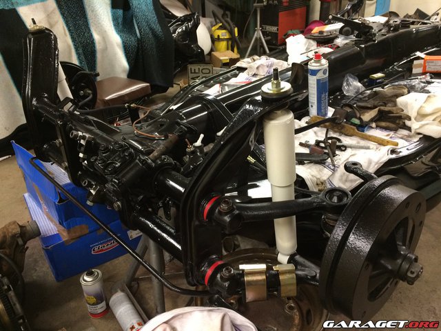

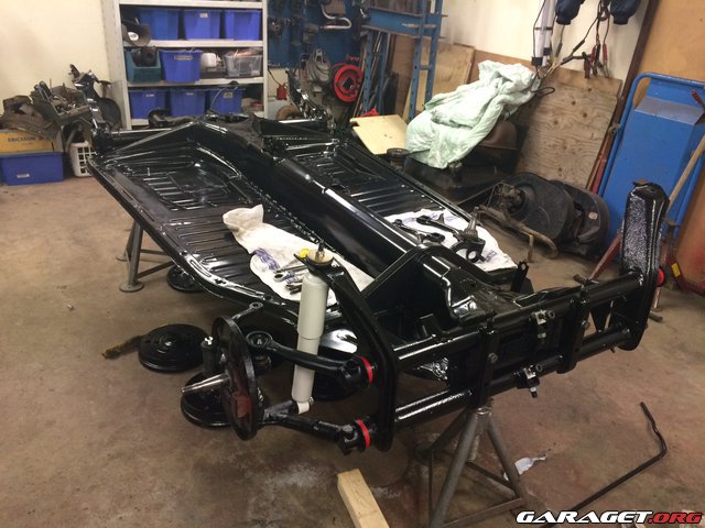

https://www1.garaget.org/gallery/images/45/44975/44975-e35609759fbb1407b11fca05a55cfab3.jpg
Framvagn nästan komplett

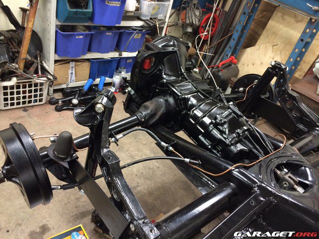

https://www1.garaget.org/gallery/images/45/44975/44975-52e9bba5b9288f462031c9c37af40c39.jpg
Bakvagn och dämpare monterade
Närmar sig en komplett bottenplatta.
Bromsystem med slagar o rör är klart, handbromsvire kortade och justerade, växestäng kortad och monterad.

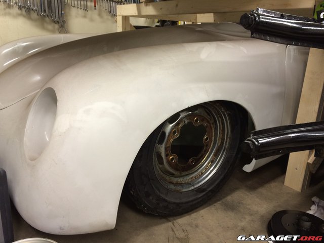

https://www1.garaget.org/gallery/images/45/44975/44975-ab997727d9fdf5ac467a64659b3edb55.jpg
Skulle väl vara cool med så låg bil...

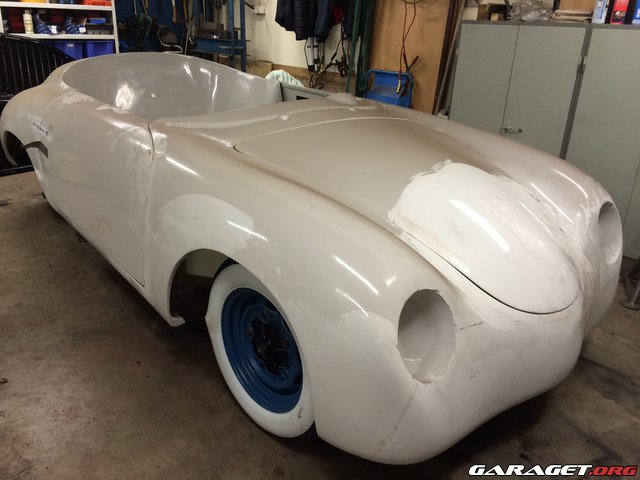

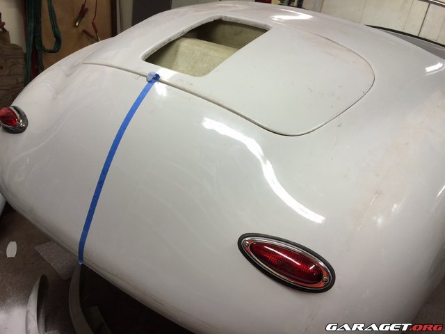

https://www1.garaget.org/gallery/images/45/44975/44975-0504d485fa84aa1e2e24c8c2e0828738.jpg
i äntan på montering av kaross..
https://www1.garaget.org/gallery/images/45/44975/44975-3bbf74016d80e08e38e56932e2e04efa.jpg
Provmontering

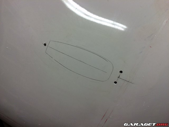

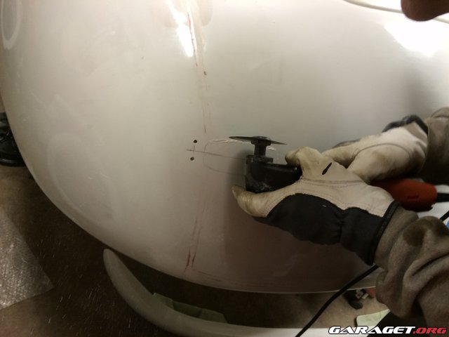

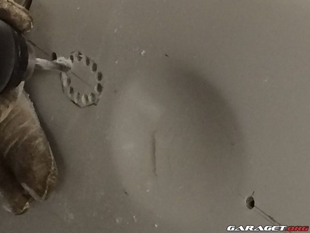

https://www1.garaget.org/gallery/images/45/44975/44975-3d72941c7e229ccecd965f32a59b6723.jpg

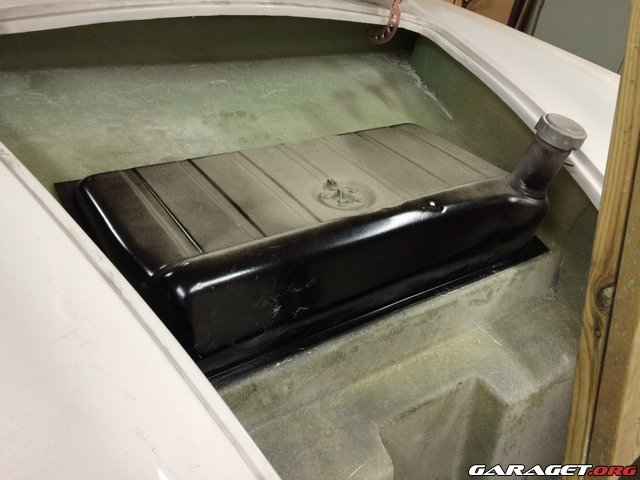

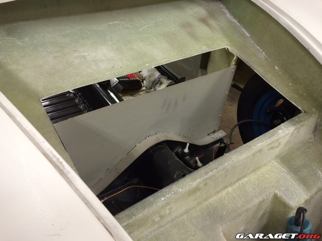

hål för tanken

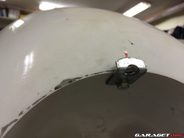

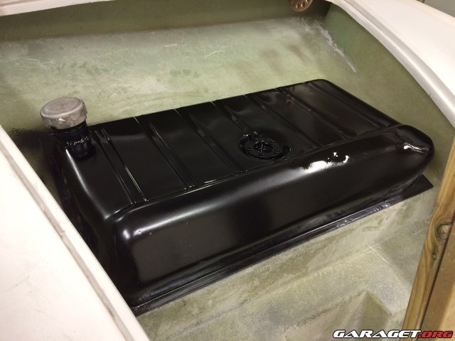

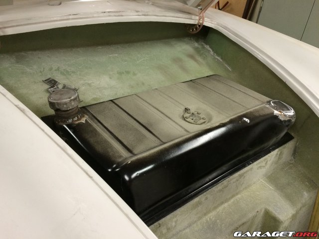

https://www1.garaget.org/gallery/images/45/44975/44975-7e98aa5cdea46d616ff795d0603fb05c.jpg
provmontage...nu dags att modifiera tanken med tanklocket på andra sidan
https://www1.garaget.org/gallery/images/45/44975/44975-59cd2f5262a6a02d491a400b8591248c.jpg
nu går det att stänga huven igen...
https://www1.garaget.org/gallery/images/45/44975/44975-7c7d045a54df3c53b9cd883baf2640a7.jpg
Lackat och klart!

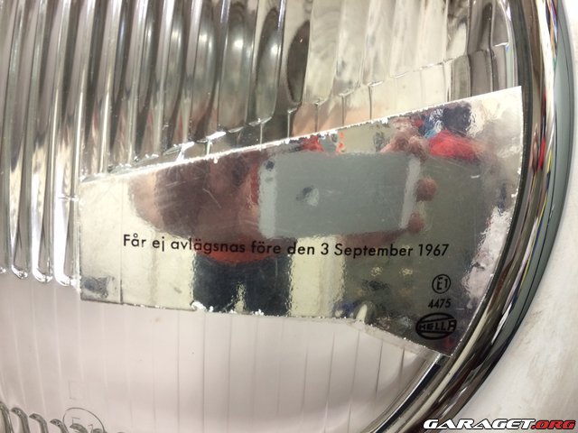

https://www1.garaget.org/gallery/images/45/44975/44975-6ccb035c59091b563f093934c5bdcd1c.jpg
Fäste till framlyse

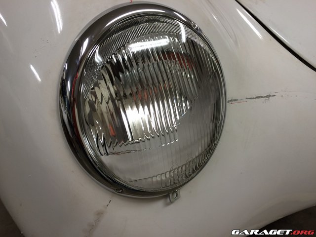

https://www1.garaget.org/gallery/images/45/44975/44975-ebdf7c52c32daefaa866a3c19c10055d.jpg
Ser trevligt ut med nytt lyse!

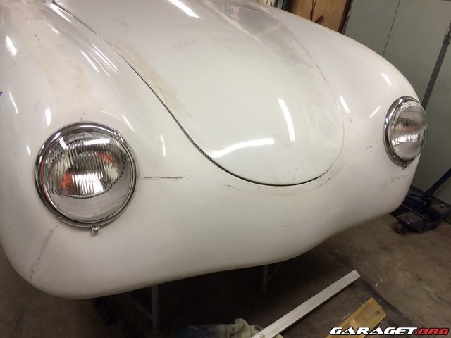

https://www1.garaget.org/gallery/images/45/44975/44975-d77cf5ffcc06e1bff46a4b4c99a2458b.jpg
Ser ju nästan ut som en färdig bil...

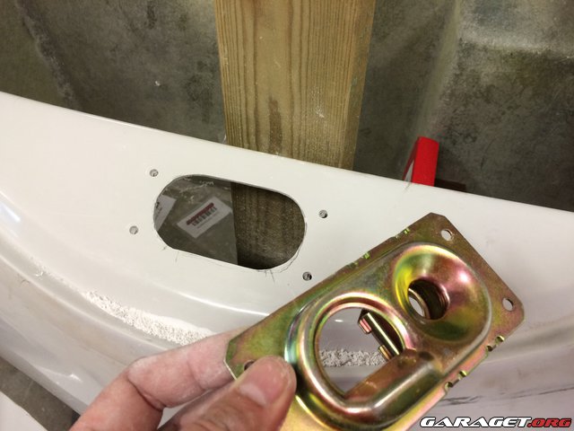

https://www1.garaget.org/gallery/images/45/44975/44975-316faf1e0386ae3525fb60747ad23d58.jpg

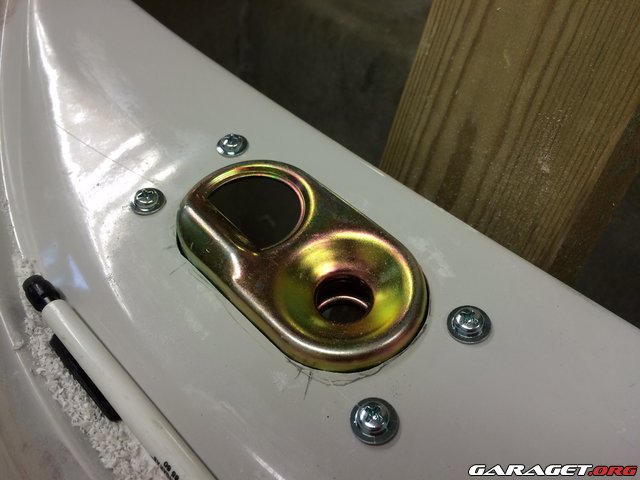

Huvlås
https://www1.garaget.org/gallery/images/45/44975/44975-eedeca4776800fb9e17ec0a8c52854df.jpg
Monterat
