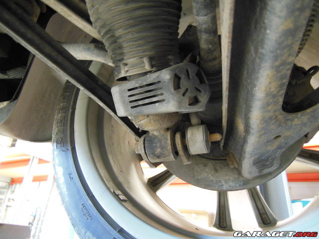

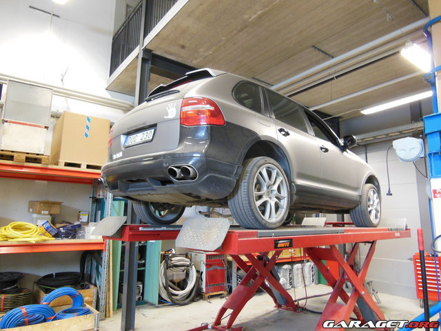

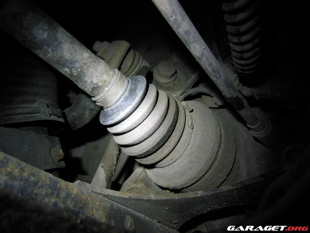

Fly förbannad nu.. Bilen inne på lyften och kollat lite va de e som klonkar i bak.. Visade sig att de inte sitter muttrar till krängnings hämnaren bak. Så mycket för 150 punkters genom gång innan försäljning... Drivaxel damasken måste bytas pga detta med sad

Talade med deras verkstad nu, visade sig att de aldrig ens gjort denna koll som de hövdade... Kan tillägga att denna bult som saknar mutter (som jag kan trycka ut med fingret) även håller i fjäderbenet / luft dämparen, ramlar den av så e de nog god natt med den bilen.

https://www1.garaget.org/gallery/images/69/68221/68221-2725a3de3ee1ab462ba59097d0057904.jpg
https://www1.garaget.org/gallery/images/69/68221/68221-ce503907e2cfe2635cfa747d42054590.jpg
Klåpar sm ab....
https://www1.garaget.org/gallery/images/69/68221/68221-a41fc03b27ff8e3fdc29e5c252120943.jpg
Vidare skada är även damasken som gått efter att den fått stryk av krängningshämmaren.. bara lossa spindel mm.. Säkert skit billigt att göra
