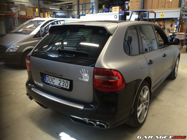

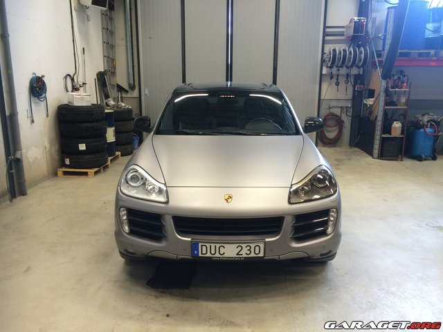

https://www1.garaget.org/gallery/images/69/68221/68221-1d55cad2a1119b8c7e096a592c858ccb.jpg
Liten snabb update innan lunchen är över då.
I helgen skar jag om bakluckans vinyl tillfälligt pga att den fäste lite dåligt där jag sträckt den lite hårt. Får gå på med primer där sen och göra om luckan men detta fungerade tillfälligt.

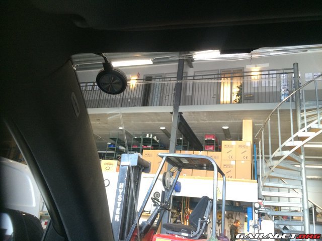

Även fått dit antennen samt jorden men inte fått in den i stereon ännu. De kommer men svårt att finna tid för tillfället.

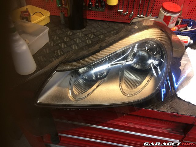

Monterade loss ena strålkastaren på lunchen idag med.

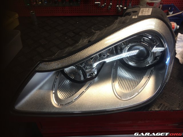

https://www1.garaget.org/gallery/images/69/68221/68221-3bcfb78a936d62cb3afe9b99a280a1cf.jpg
Fick äntligen tummen ur med stenskotts filmen.
https://www1.garaget.org/gallery/images/69/68221/68221-05e3bd47ea8b695ad78f8f07022af9b1.jpg
Hann tyvärr bara med ena då min kropp skrek efter mat... Jävla krävande sak detta.

Bra jobbat hitills, tummen upp. Gillade verkligen strålkastar filmen, har själv sån liggandes som aldrig kommer på men nu blev man inspirerad smile
När filmen släppte där bak, berodde det på att du värmt för mycket och sträckte filmen för mycket eller? Undrar eftersom kompisens film har börjat släppa trots avställd under vintern så väder o vind kan inte påverkat den.
Och anv du bara fästprimer på känsligare delar?

Sträckt den väldigt hårt och kan ha missat lite nör jag gjort rent. Använder bara primer där jag sträckt den väldigt mycket eller i känsligare delar som ex utsöta för mycket blästring av hjulen.
Filmen e skit bra. Denna är en något dyrare film men fungerar hundra gånger böttre en de billigare modellerna smile

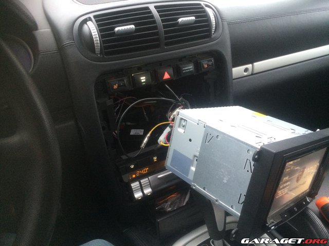

https://www1.garaget.org/gallery/images/69/68221/68221-340b68e157b82cadbe4da358bcac4ab5.jpg
Fuck... Börjar ruttna på detta nu... Men nu fungerar radion iaf
