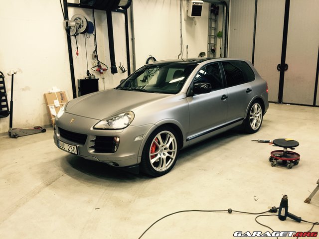

https://www1.garaget.org/gallery/images/69/68221/68221-7277290ec966c4cda19f1d58b94ccc28.jpg
En sådan där härlig dag där allt är strålande och man bara sjunger med i låtarna på radion på jobbet. Sluta jätte tidigt från jobbet men den så vände dagen rätt drastiskt och nu har jag låst in mig i garaget i hopp om att bli en lite mindre aggressiv person. Såg till att utnyttja de lilla extra folien jag har till o göra klart trösklarna. Skit less över att man inte har tillfälligt kvar för att laga skadan på bilen. Beställt en ny rulle folie med samma färg kod och hoppas för gudarna att de blir samma lika annars e de bara göra om hela jävla bilen igen.

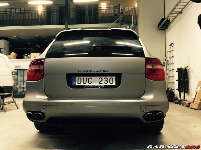

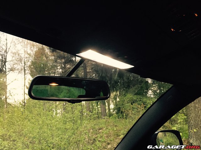

https://www1.garaget.org/gallery/images/69/68221/68221-cb0da70d62b1499e76dbf74d7544f2af.jpg
Massa nya led lampor så fick man lite nyare ljus i bilen, vitt is The shit!
https://www1.garaget.org/gallery/images/69/68221/68221-09416fd38010692640db38bd40bb65cb.jpg
Dekalerna bak rök med så blev den lite med clean smile

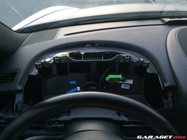

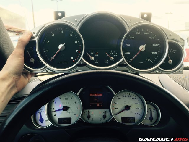

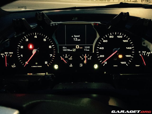

https://www1.garaget.org/gallery/images/69/68221/68221-34d336e755d2190261ad1c4d51251d25.jpg
Var en hel del saker som inte alls var samma lika. Och bra mycket mer än vad jag till och med hade väntat. En del i problemet är att Sam modulen inte är kopplad på samma sätt. Pga dessa så säger till och med Porsche experterna att de e omöjligt att få de att fungera. Men vi vet att alla experter ljuger som den bästa politikern och igentligen menar dom att alla kan lösa detta. Så fuck them smile
Hur som, problemen som följer med ev lösningar:
Problem 1:
Mätar fanskapet visar något påhittat mät system vid namn Miles..
Lösning 1:
Få hus fanskapet att fungera trotts "att de inte går". Sedan konfugrerar jag den digitala mätaren till metriskt system. Tavlorna blir så avancerade att man bara gör nya. Inte direkt ett problem i detta läget.
Problem 2:
Få kontakterna och stiften på rätt platts så alla mätare talar med varandra.
Lösning 2:
Halvvägs där. Har fått till alla kopplingar så de stämmer med gamla. Nu fungerar delar av instrumentet.
Problem 3:
Huset har en komponent spärr som låser pga imobelizer.
Lösning 3:
Koda in huset mot bilens imobelizer och gift huset med bilen. Detta löser ett annat problem som för att meny knapparna ej går att använda.
Bilden visar hur långt jag kommit nu. Hastighets mätaren fungerar. Tank mätaren fungerar och även olje Temp. Motor Temp och meny knapparna lirar ej så kan ej ställa in huset ännu. I övrigt visar den allt som den skall med ex nivåreglering mm.

Återspegling:
https://www1.garaget.org/gallery/images/69/68221/68221-25619706d53224c70e45852d25a522a3.jpg
Även om de känns som man står på samma ställe och trampar vatten så e de rätt kul att se hur långt bilen har kommit på dessa korta månader ändå. Inte mycket som e sig likt sen jag köpte den.
Just nu står jag åter igen och trampar vatten.. väntan på ett försäkrings bolag som inte alls har de speciellt bråttom.. Instrumentet måste kodas in med Porsche dator (PIWIS eller Porsches egna) och jag värkar inte känna någon som har tillgång till utrustningen. Min dotter Saga kommer till värden om 12 dagar enligt beräkning så att köpa sig duratecs pro (den man kan koda med) för 9000 känns inte heller så där super lägligt.
De sägs att motgångar stärker oss men just nu känner jag bara att de agerar som en uppstudsig tax. Biter tag i ens byx ben och vägrar släppa greppet. Behöver en och en annan RedBull nu och försöka komma på någon ide för detta.
