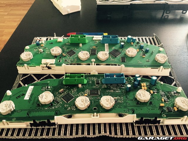

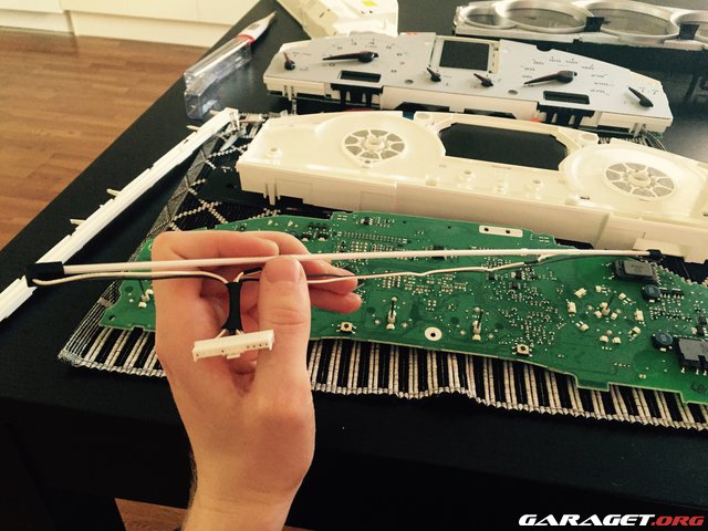

https://www1.garaget.org/gallery/images/69/68221/68221-f560b56c412a3d7d760798463f1332d7.jpg
Medans mitt lilla hjärta låg o sov så gav jag mig på instrumentet idag. Lite som skiljer mellan dessa och de blev en hel del pillande.
https://www1.garaget.org/gallery/images/69/68221/68221-4ab5e31a6bd663428fb046b0a1a9689a.jpg
En del chip fick flyttas över och några dioder börs ut.

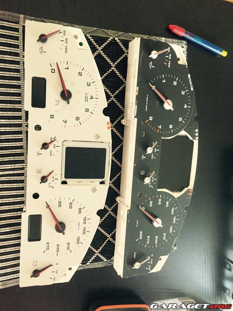

https://www1.garaget.org/gallery/images/69/68221/68221-1031b29856190cab1acc1b77fb4a68ec.jpg
Hitta en annan lite udda sak som bara Porsche kan få för sig.  Lysrör för att belysa mätarna. Vem fan sätter ett lysrör i ett instrument? Blir att forska på detta så jag får tag i en annan färg.

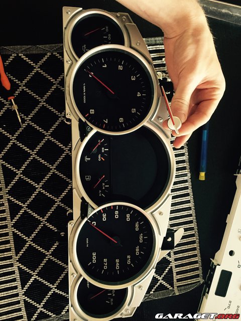

https://www1.garaget.org/gallery/images/69/68221/68221-d19ddae6dec317447305268ca9c3db64.jpg
Böt även ut nålarna till svart röda, blev lite mer Porsche anda över det.

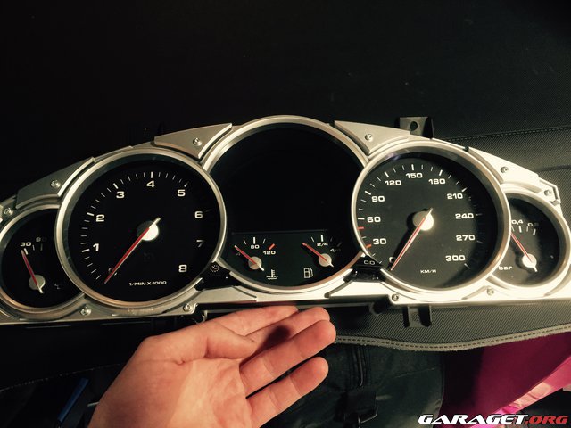

https://www1.garaget.org/gallery/images/69/68221/68221-00413865e6ed62f17c511048d802b1d9.jpg
Sedan var de bara o sätta ihop och hålla tummarna att min logik var korrekt. Vill uppmana alla som gör dessa jobb efter att kollat i mina trådar att ni måste använda plast verktyg för att slippa sabba era bilar.
Och allt fungerar, lite motor ljud oxå smile

Ser bra ut! big_smile dock så är videoklippet privat så det gick ej att titta på för mig iallafall! hmm

kul att de fungerar, bra jobbat! smile
