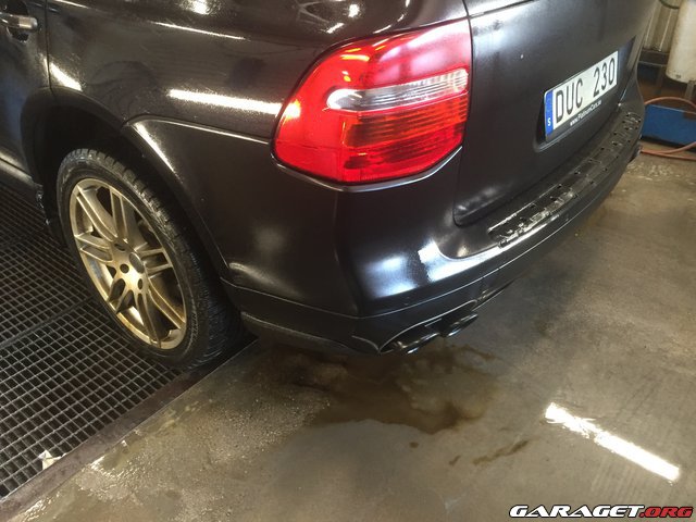

https://www1.garaget.org/gallery/images/69/68221/68221-f156a3d38355747cba1494c8d26be981.jpg
Lite efter update då jag inte hunnit skriva i dagarna. Bilen var inne för tvätt av den där jävla tjäran som ncc snällt hält ut på vår väg. Var en del och tog bra lång tid att få bort skiten. Är en hel del skit som rinner av med kemikalerna som ni ser.

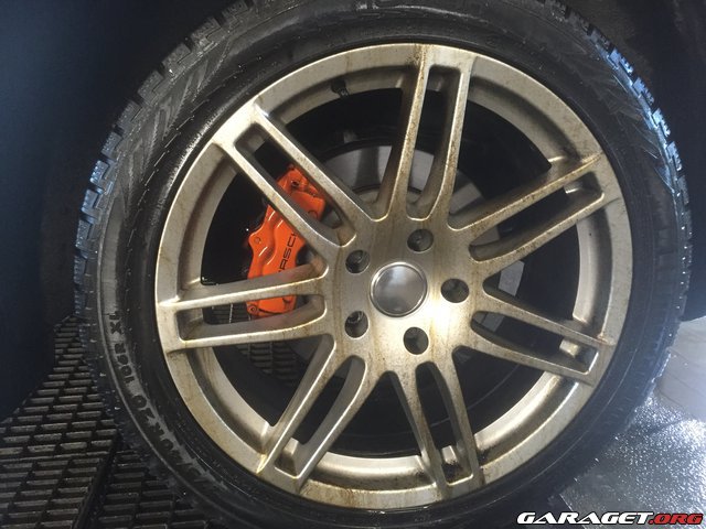

https://www1.garaget.org/gallery/images/69/68221/68221-ad923056671e9953de652760846d6a2f.jpg
Fälgarna krävde en del jobb med.

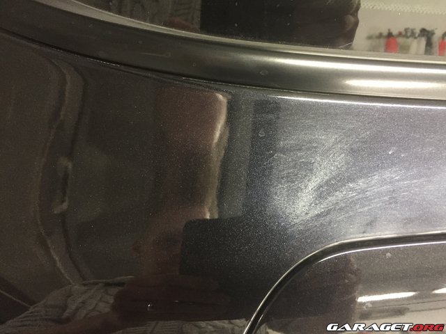

https://www1.garaget.org/gallery/images/69/68221/68221-539eadc1cf5d443f902b40297167470f.jpg
Idag var jag iväg och köpte lite medel på SBG, vi gick igenom lite olika märken mm för att hitta bästa resultat oxh här e skillnaden. Bakskärmen som ser förjävlig ut (ja de e ytliga repor) innan på höger och en snabb bearbetning på vänster. Nu kommer jag jobba längre än detta för att få bort allt men ni kan ju se skillnaden på ett par lätta vändor. Imorgon skall bilen på tvätt på morgonen sedan skall bilen poleras hela dagen. Blir mothers produkter som medel, senad angelwax trissor. Får se hur resultatet blir smile

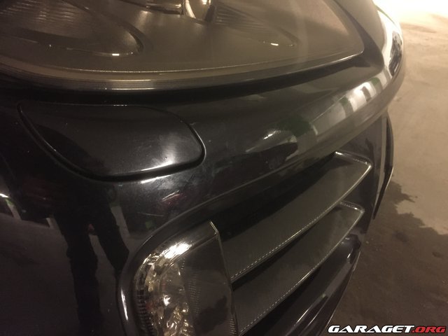

https://www1.garaget.org/gallery/images/69/68221/68221-306d8538a67fda2efea611d6bfacd3db.jpg
Blir en liten update på stort jobb. Trött som en.. A ingen aning om en bra jämförelse faktist.. Så blir inge långt inlägg. Bilen polerades som sagt igår. Först med mothers rc sedan med en fin polish och vax. Blev otroligt nöjd med resultatet men tog extremt lång tid. Men hela bilen ser blank o gin ut nu. Då den e svart e de svårt att få till bra gämförelse bilder. Men detta va före.

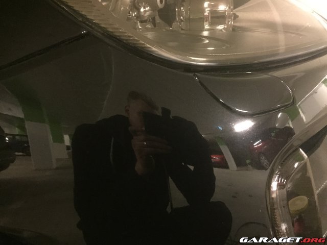

https://www1.garaget.org/gallery/images/69/68221/68221-e3a952cac10b1bb0b3d7da88e495a88a.jpg
Lite senare smile
https://www1.garaget.org/gallery/images/69/68221/68221-ba7a474b7f53167523faf7752dc94213.jpg
En hel del tid senare smile
Bilen skall igenom gå lite operationer i morgon. Så fort helgerna är över så kommer den stå varmt o tryggt på michell o co. Ni som mailat om intresse kan vända er dit efter detta.
