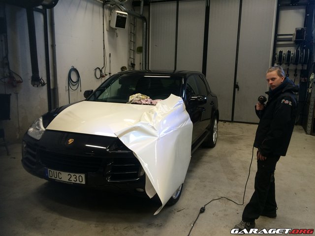

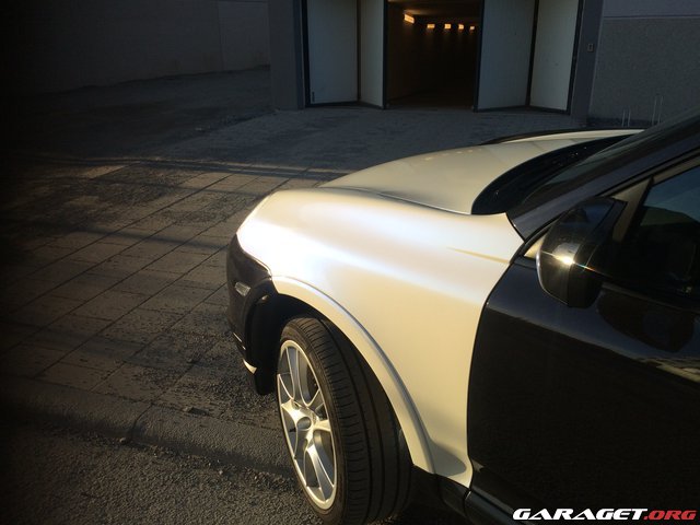

Glaf kille idag big_smile folien kom tidigare än måndag som som var planerat.
Här har ni färgen big_smile vart lite blankare en jag trodde men sjukt nöjd ändå.

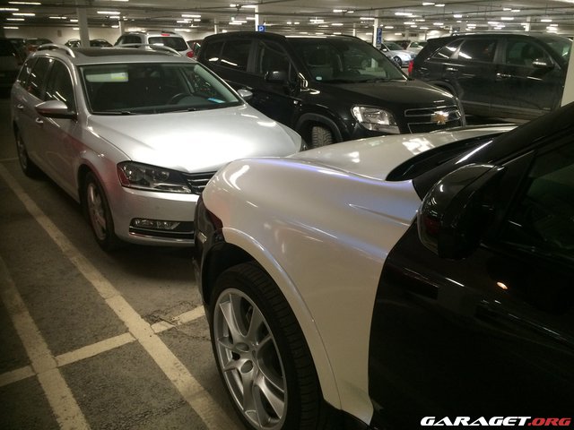

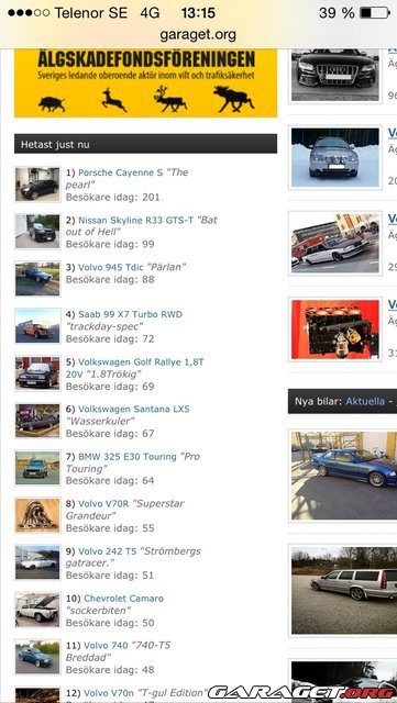

Känns som bilen börjar bli poppis. Taget imorse, låg ganska bra bit före big_smile

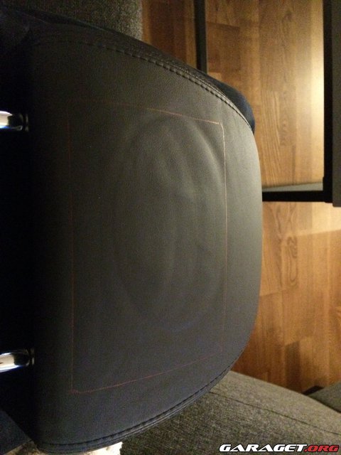

En dag med blandade kännslor. Både med och motgångar har präglat timmarna och bygget går som vanligt inte smärt fritt. Porsche har i regel väldigt bra lösningar på monteringen av bilen men de finns även en hel del rent av idiotiska delar. Har kollat runt en del och inte hittat någpn cayenne med dvd i nackstöden. Finns inga eftermonterings kit eller dyligt. Grymt underligt att man blir en av de första men förstod ganska snabbt varför idag.. Läs vidare för anledningen.
https://www1.garaget.org/gallery/images/69/68221/68221-725d981b441321c7ff979ba277bac705.jpg
Började kvällen med att ta loss nacketuterna som de så vackert heter på norska.
https://www1.garaget.org/gallery/images/69/68221/68221-e1c9654e68cc4c15503eb279921c5952.jpg

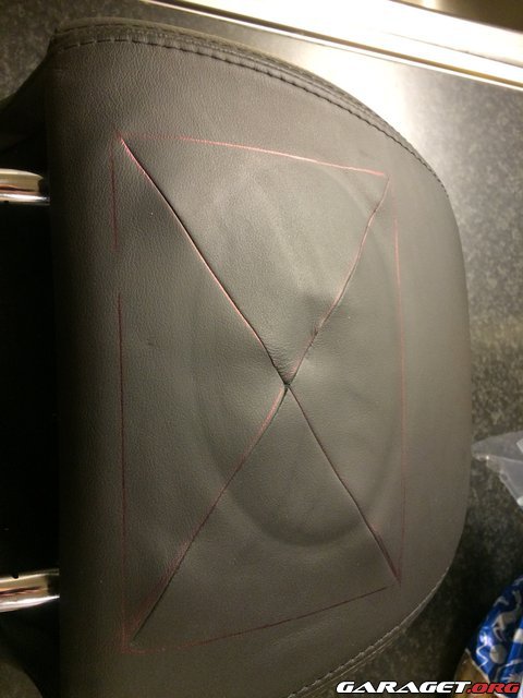

Markerade sedan ut ytterlinjen runt skärmen (utan ram)

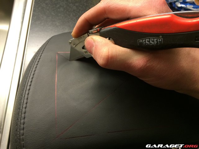

https://www1.garaget.org/gallery/images/69/68221/68221-f9e31b37411485336f9f580a0ebf7ad6.jpg
Kors markerar sedan mellan varje hörn. Skär inte ut rutan,
Du vill ha skinnet kvar för att klä yttre ramen.
https://www1.garaget.org/gallery/images/69/68221/68221-d6da8aed19e1e93294f6e59790bc8fac.jpg
Point of no return, med hjärtat i halsgropen och bilden från ebay etsad fast på näthinnan med den sköna siffran på 10 papp för ett nytt nackstöd. Men valde att svälja rädslan o bara köra. Som sagt ingen kommer ihåg en fegis. Tur för mig så kommer alla ihåg en idiot o de är jag väl desto bättre på.
https://www1.garaget.org/gallery/images/69/68221/68221-9c3d7047aa736251babf300c7a9551fe.jpg
Efter att ha skurit korset med däett snyggt resultat så kände jag en extrem seger sötma. Fan de här va u lätt ju, är de för sent o nämna att jag aldrig gjort detta förut?

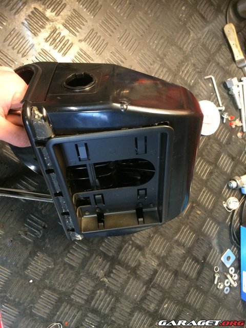

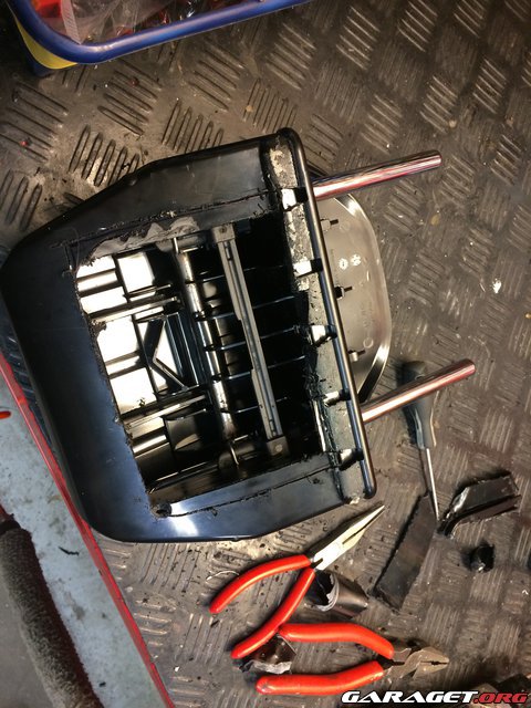

Vek sedan ut flikarna och tejpade fast de för att hålla dem ur vägen. Skar sedan ut skummet efter det. Ramen skall sänkas ner och ytterlanten skall läggas in innanför skinnet.
https://www1.garaget.org/gallery/images/69/68221/68221-7c0647f86ca58f2d2a1ea346f92a091d.jpg

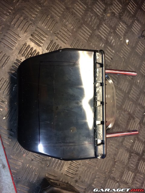

Här gick allt åt helvete, vart sjukt pisst off. Grinig och tappade vettet. Slutade med att jag röck bort skinnet och stoppningen. Sedan valde jag att agera skräck film med min fula nuna själv o stoppade upp huvudet som nackstöd.
https://www1.garaget.org/gallery/images/69/68221/68221-a1adcf0a2f5c0e4a841bf08c25626977.jpg
Här är anledningen till denna härdsmälta. Porsche har inte bara valt att sätta en skilje vägg under som man måste undvika vid infällning, de har ett helt jävla skelett. Detta bygger dock ca 3 mm för mycket och sträcker skinnet med ramen. Vill att de ska se org monterade ut så va gör man? Jo jag drar med skiten till jobben och tar fram kapen, bilen skall fan inte vinna detta slaget!

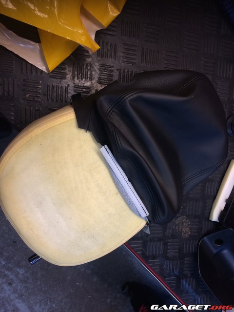

Dagen har ju varit sådär idag, grymt dåligt humör och de går tyvärr ut över både bil och förbi passerande bilar. Inge vidare possetiv stämning över lag så jag vart väl lite tjurig. Men hur som..
https://www1.garaget.org/gallery/images/69/68221/68221-046191c7634218939c8ccdbd67f44986.jpg
I all agression så valde jag att ta i tur med nackstöden efter jobbet, se till att få hålen klara för försänkning så man iaf kan klä dem ikväll.
https://www1.garaget.org/gallery/images/69/68221/68221-d809cb1ed0bfa581bc46d3fa5a3d9b84.jpg
Efter mycket oljud och diverse okomersiella verktyg som passar till allt annat en att fin lira med porsche nackstöd så var de ett hål. Porsche har dock valt att sätta skilje väggar överallt så att få hålet så stort jag vill blev en utmaning.
https://www1.garaget.org/gallery/images/69/68221/68221-e94d061600635afa399e0710d293ab0e.jpg

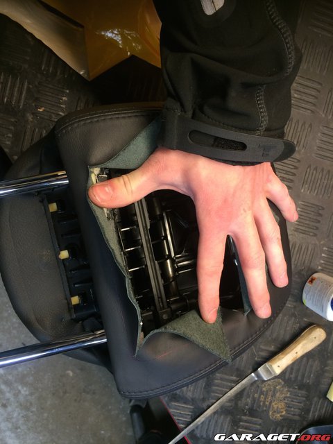

Vet inte vad detta e men porsche skall ju va en sportig bil, även suven men de e mycket för dö vikt. Gick lös med hammaren och rev bort massa väggar o allt möjligt o de gjorde inget gott alls utom att väga massor. Inte konstigt att bilen väger 2.5 ton?
https://www1.garaget.org/gallery/images/69/68221/68221-95179a49dbb263ebbf26497c8863fea5.jpg
Fick till slut upp hålet så skärm ramen fick platts. Och alla ni porsche freaks. De e bara kul att retas med att skära sönder bilen så era värde minsknings kommentarer kommer inte bita på mig smile
https://www1.garaget.org/gallery/images/69/68221/68221-6229874b5e423273173058d30c90248d.jpg
Efter att ha krossat någon poltergaist varit framme o mördat min skärm på telefonen för att ni skall få super luddiga inlägg (pga sprickor så tycker min skärm att de bokstäver jag väljer är fel) så har jag beställt ett renoverings kitt till luren. Nu kanske ni får lite bättre inlägg big_smile
Nackstöds baladen fortsätter ikväll

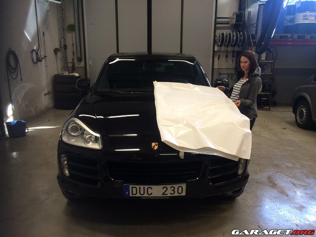

Efter att ha visat damen filmen i torsdags (en liten bit som ni såg på bild) så fick jag den snälla kommentaren.. Den är piss gul. Jag övertalade henne och mig själv om att de e bara ljuset i lägenheten (vet ej vad jag tänkte på då vi har led över allt). Så vi kom fram till att vi prov monterar den på bilen och då är den mycket bättre. Jag e så bra på att övertala så till och med damen hjälper till o foliera.
https://www1.garaget.org/gallery/images/69/68221/68221-1b43dc7dc1376b24b4aec801048781d2.jpg
Filmen var grymt snäll o jobba med och märkte även att de var en skydds film på den. Grymt trevlig att lägga.

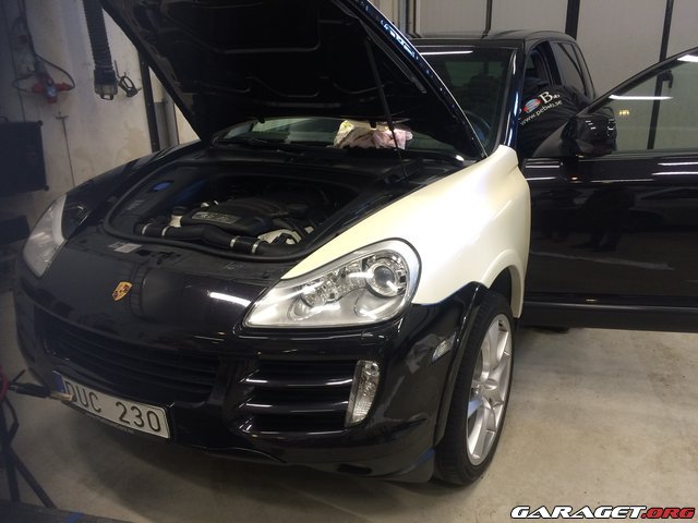

Blev till o slänga ut strålkastaren och sedan foliera skärmen med.
https://www1.garaget.org/gallery/images/69/68221/68221-a31fc2b69e7099e9fa358173775da321.jpg På med vinylen och vide denna tid dök även direktören (HJD) upp och tjatade om att få posera med en pistol (läs värme pistol) för att se lite tuff ut. Troligen för att kompensera tanken att han kör en pizza racer. Men hjälpen uppskattas.
https://www1.garaget.org/gallery/images/69/68221/68221-4e6ad579129f5b9f113f5cbd827e71d1.jpg
Man tänker inte på hur mycket former bilen har innan man får lite ljus på den. Sedan valde jag att inte ta i tanken om att de är skärmbreddare på denna heller, Var ju lagom kul att få loss.
https://www1.garaget.org/gallery/images/69/68221/68221-8c52af16c4c98eff0f00e8f27179efee.jpg
I detta läge börjar jag bekymra min över filmen. Damen säger inte men vi har varit tillsammans tillräckligt länge för att jag skall förstå hennes skeptiska vibration i rummet. Varför i helvete har jag rosa skiftningar när de ska va en blå pearl?
https://www1.garaget.org/gallery/images/69/68221/68221-cccf1ee8ee24a33ae2c6f19c4f862574.jpg
Kastade i strålkastaren och på med skärm bredaren med. Men var otroligt fundersam över färgen. Kan inte sätta fingret på den o valde att vi skall åka hem o möta upp vårar sällskap som kommer på besök över kvällen. Ställa bilen i solen och hoppas för gudarna att solen ger ett vitare intryck.
