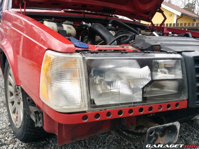

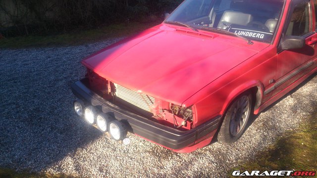

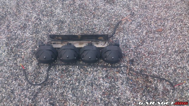

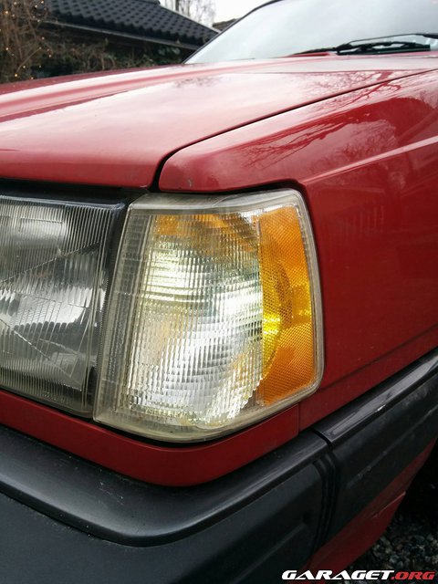

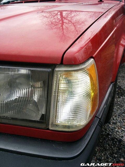

Började med att slita av lyktorna o extraljusen smile
Börjar bli dax att fira av vintern så extraljusen fick ryka wink
https://www1.garaget.org/gallery/images/212/211510/211510-8f38bf80b4ad9ad73a02fa8ed92be782.jpg
https://www1.garaget.org/gallery/images/212/211510/211510-b5de48cae63111c913f7d7f4f637ac51.jpg
Som jag skrev i förra inlägget så bytte jag för att stoppa dit USA blinkers smile så de fick åka dit smile
Vill även få ett lite mer aggressivt utseende på bilen så jag målade även sarjerna i reflektorn big_smile
Ska måla runt på blinkerserna också smile så det ser mer lika ut smile

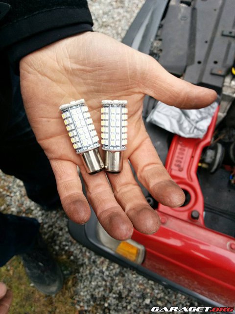

Även LED lampor fick åka i smile
https://www1.garaget.org/gallery/images/212/211510/211510-1a4070934f55055464b87961705bc5eb.jpg
https://www1.garaget.org/gallery/images/212/211510/211510-08eb998839f98af110ec427fa2d609a1.jpg
https://www1.garaget.org/gallery/images/212/211510/211510-b6c4c5e8783e2a527238b5f9b5aee6e6.jpg
https://www1.garaget.org/gallery/images/212/211510/211510-91f53d090b42cd764e1e6ab84b267a34.jpg
https://www1.garaget.org/gallery/images/212/211510/211510-5020145718d0645bbf253baed17569b1.jpg

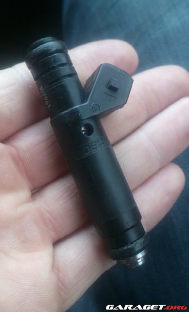

Så nu när jag bestämt det så Blev det ju aktuellt med större spridare smile
Så jag hittade en kille som sålde Siemens Deka 630cc för ett mycket bra pris, så jag slog till direkt smile
https://www1.garaget.org/gallery/images/212/211510/211510-19f3ba5227b525f9e645a4c11dc43857.jpg
https://www1.garaget.org/gallery/images/212/211510/211510-462c5ae81ecf430ab2475f853c6a3a93.jpg

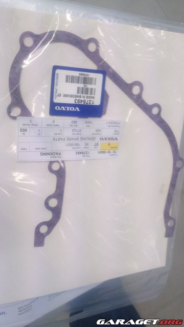

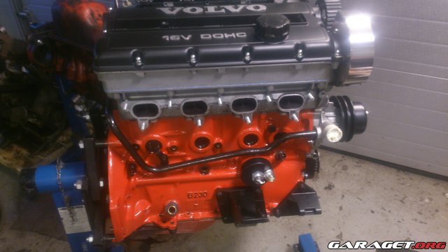

I förra veckan var jag på Volvo oköpte den sista packningen som saknas på motorn smile
https://www1.garaget.org/gallery/images/212/211510/211510-a8effd49e9548ba73a920d512fc6ae4d.jpg
En början på oljeretur från turbon, har börjat tagit form också big_smile

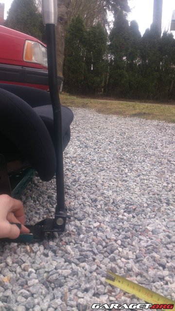

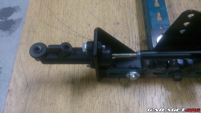

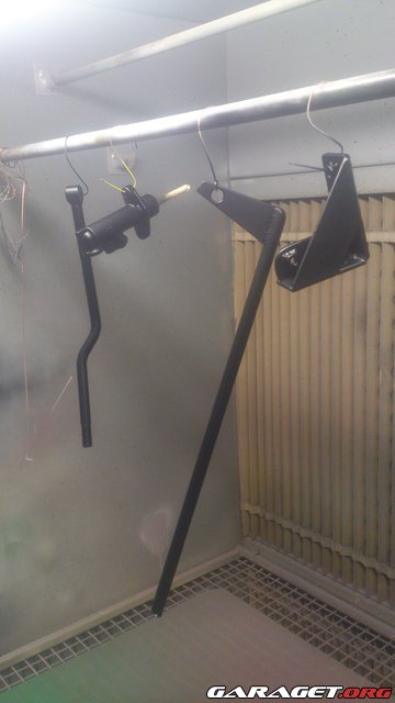

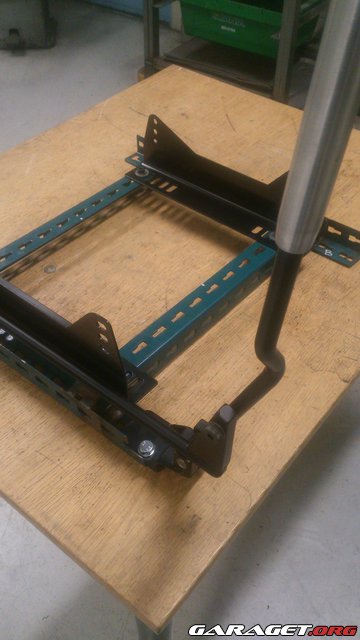

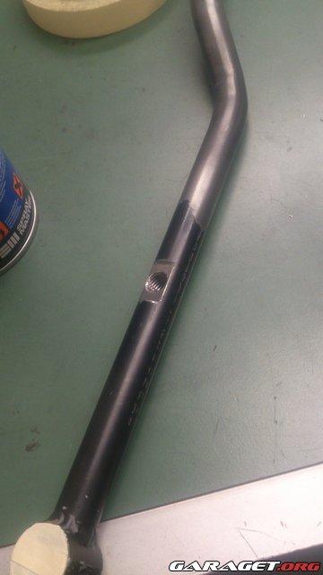

Sen har jag ävent byggt min hydrauliska handbroms big_smile själva kryckan eller van man ska säga smile
Började med att måtta lite smile
https://www1.garaget.org/gallery/images/212/211510/211510-f6dca1805a5ca173bfee7a722a3c95b9.jpg
Sen så tog det fart big_smile

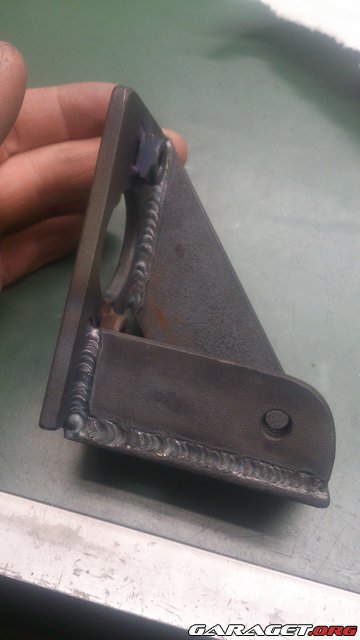

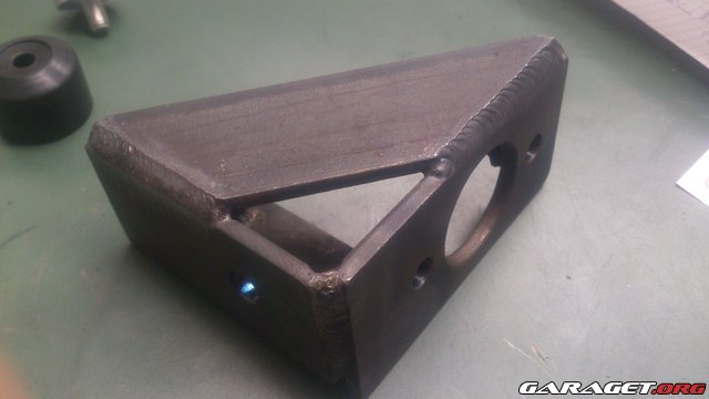

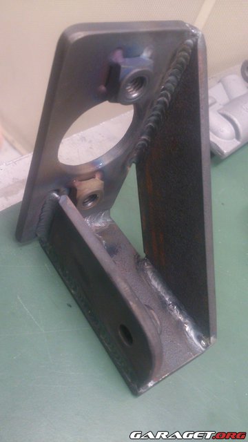

Detta fäste kommer hålla i själva bromscylindern smile
https://www1.garaget.org/gallery/images/212/211510/211510-c4fdbc4ea361eff7c219739592383ca5.jpg
https://www1.garaget.org/gallery/images/212/211510/211510-867286eae5041ced4c3e2858d8b3153c.jpg
https://www1.garaget.org/gallery/images/212/211510/211510-3f9afec353e7a4926c0df368bbb12744.jpg

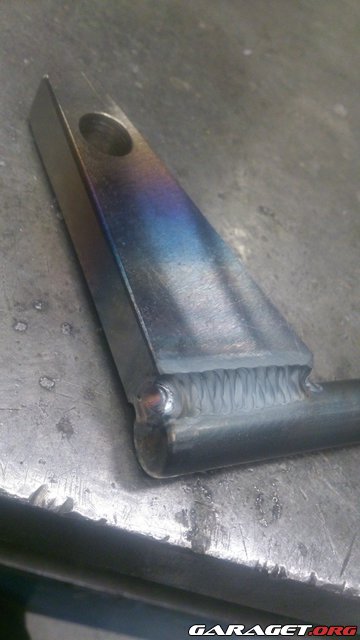

Sen svetsade jag fast själva leddelen på axeln som kommer föra kraften bak till cylindern som kommer sitta i bakre stolsskruven smile
https://www1.garaget.org/gallery/images/212/211510/211510-b65c9c5d6492b3b4d22958ca03ef63b7.jpg
Sen fräste jag ett plan o gängade ett M10 hål i själva spaken
https://www1.garaget.org/gallery/images/212/211510/211510-a5cf06fc30ca0e9f25ef671b6446e0ba.jpg
Delarna fick sig lite färg smile Även bromscylindern smile
https://www1.garaget.org/gallery/images/212/211510/211510-dda01076c3a841e9d61d3d16bdf0a671.jpg

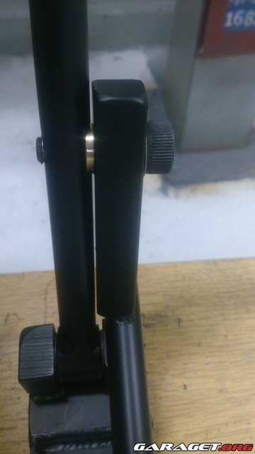

Sen tröck jag i en glaciärbussning o svarvade en lite mässingsdistans som jag sedan monterade en passbullt o drog åt smile
Detta blev en utmärkt led smile
https://www1.garaget.org/gallery/images/212/211510/211510-36b743b5834e2b6c4192879ee4f1fc2a.jpg
O såhär blev det färdiga resultatet big_smile cool
https://www1.garaget.org/gallery/images/212/211510/211510-0f7b2c77edd1e740b41796aea6d5b525.jpg
https://www1.garaget.org/gallery/images/212/211510/211510-86695d23a4ff38c143fa915a86aa6a29.jpg

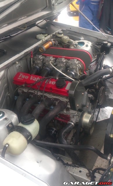

Riktigt häftig bil big_smile Fick även turen att få åka med efter tävlingen på en del av banan big_smile
Dra mig baklänges vad det gick!
Ca 320 hästar ur en sugmotor!!!!!! yikes lol cool
Evo toppen i denna bil lol  är ju vara lite pengar nerlagt i denna bil wink
Öhlins-dämpare runt om wink

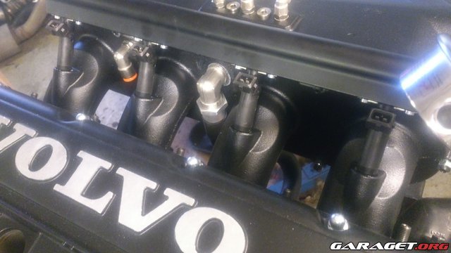

Monterade mina nya spridare smile
Dem är ju inte lika cool färg som dem gröna men men  wink Hahaa lol

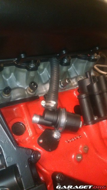

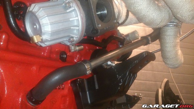

Drog även en ny slang till tomgångsmotorn smile Rak istället för den böjda som jag monterade innan smile
https://www1.garaget.org/gallery/images/212/211510/211510-efe90db92f36e91948ab16c61dbd6188.jpg
Sen fick g renröret åka av ännu en gång! roll Jag måste svetsa dit en nippel för avgastemp-givare tongue
Så det är bara ta bort o åtgärda tongue
Går som tur är fort att skruva bort smile

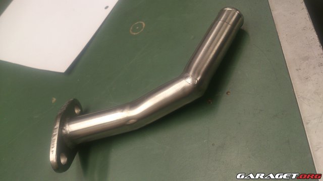

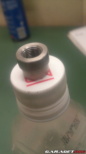

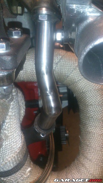

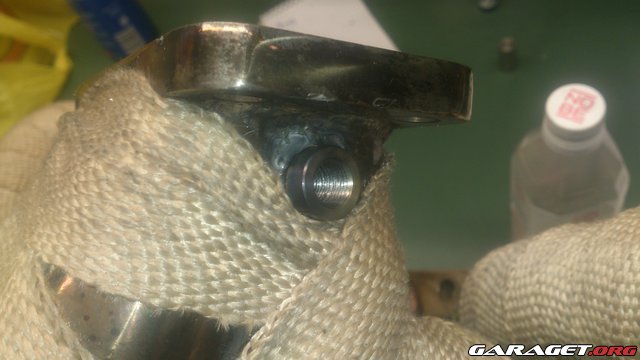

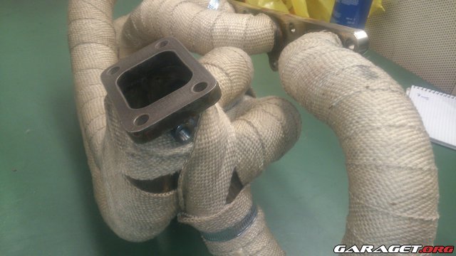

Jag börjar där jag slutade, grenröret fick ju åka av för att svetsas smile
Jag svarvade en nippel för avgastempgivaren som jag sedan svetsade fast i kolektorn smile
https://www1.garaget.org/gallery/images/212/211510/211510-117df44cd87ff48f900378544c2d7677.jpg
https://www1.garaget.org/gallery/images/212/211510/211510-22f49901129f264493b505e4c5be1fb1.jpg
https://www1.garaget.org/gallery/images/212/211510/211510-c3ee7ae65656cc79b8263c84e189a333.jpg
När det var gjort var det bara att skruva tillbaka det för 3e gången tongue
Denna gång fick även oljereturen åka på plats smile

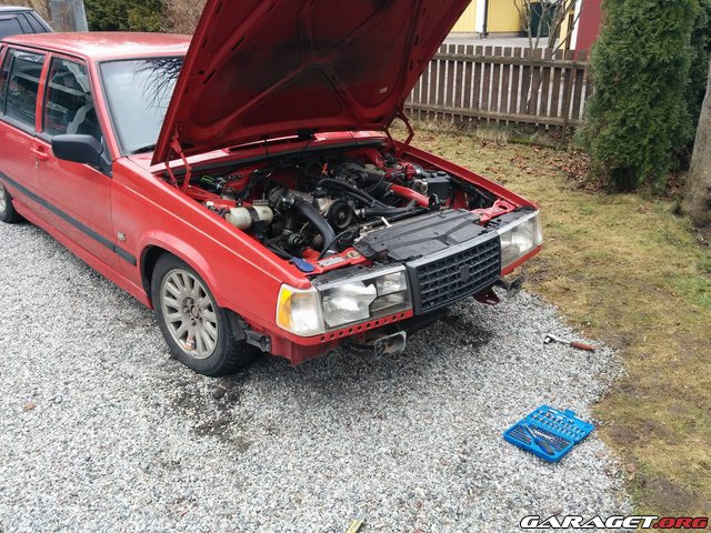

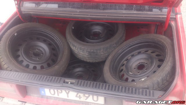

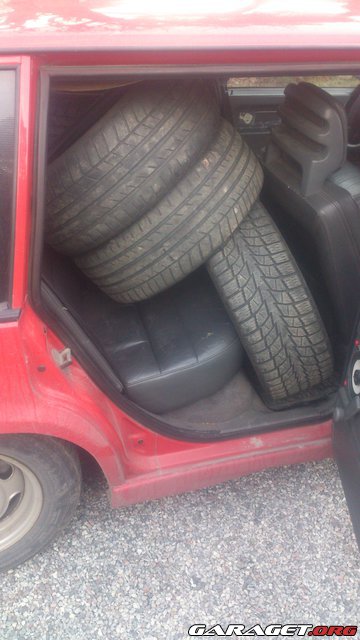

När det var gjort så drog jag hem o hämtade lite däck o slängde in i bilen tongue nu var det dax för 17"arna att få bli omkrängda big_smile
4st fälgar med däck o 4st däck samt en person i baksätet fick jag med mig lol
https://www1.garaget.org/gallery/images/212/211510/211510-f54cdfa7a7f0fa5fd6f1778430d2e43e.jpg

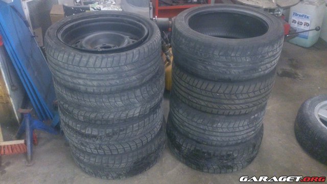

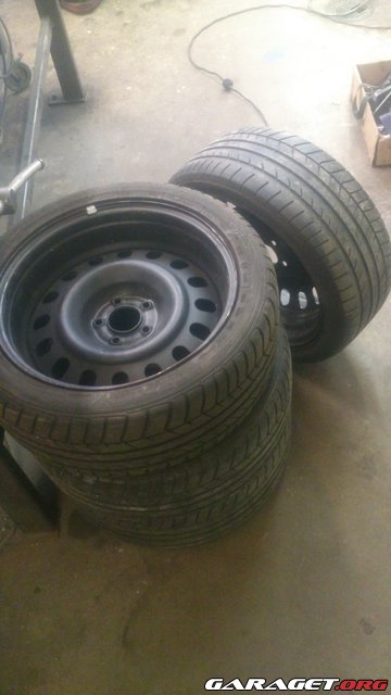

Väl framme hos polaren så var brottningsmatchen med däcken igång tongue det första däcket var väldigt svårt att få av o sedan dit men när jag fick in snittsen så gick restan ganska fort smile
Här är första däcket på smile
https://www1.garaget.org/gallery/images/212/211510/211510-46f5e170329d65d85aec13cae9f0268f.jpg
Sen var det bara att göra resten smile
Så här är dem smile 4st 17" med sommardäck balanserade och klara big_smile
https://www1.garaget.org/gallery/images/212/211510/211510-a0a9abdb1cd25f77cec905bfc230a653.jpg
Var väldigt praktiskt, han jag köpte fälgarna av ville köpa tillbaka friktionsdäck som satt på så det tackade jag inte nej till smile skönt att få tillbaka lite pengar som man kan lägga på annat skojj smile
Sen så skulle jag packa in däcken i bilen tongue o det var väldigt precis vill jag lova lol wink
Men det gick med nöd o näppe lol tongue wink

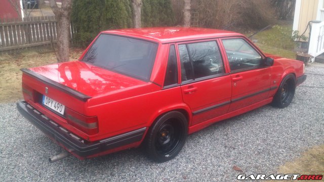

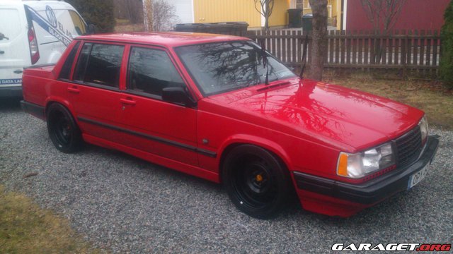

Nu sitter faktiskt 17"arna på bilen wink men det får bli till nästa uppdate wink måste ju hålla på spänningen lite big_smile
O jag vill lova att det ser sjukt nice ut!!!! big_smile big_smile big_smile
Det blir en helt annan bil mot mina 18" Dotz tongue Men ni får se o se vad ni tycker wink

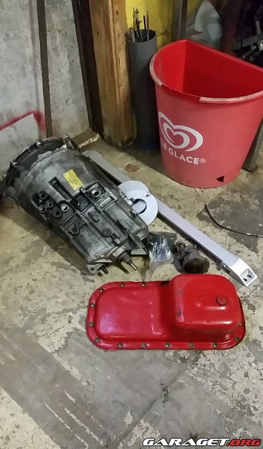

Som avslutning tänkte jag dela en bild om vad jag kommer få hemlevererat i morgon big_smile
En ZF växellåda som är omsvetsad för rakställd rödblockare big_smile
B20 tråg och pump så det passar till rakställd motor smile
O sist men inte minst ett fjäderbensstag big_smile
http://www1.garaget.org/gallery/images/212/211510/211510-117df44cd87ff48f900378544c2d7677.jpg
http://www1.garaget.org/gallery/images/212/211510/211510-22f49901129f264493b505e4c5be1fb1.jpg
http://www1.garaget.org/gallery/images/212/211510/211510-c3ee7ae65656cc79b8263c84e189a333.jpg
http://www1.garaget.org/gallery/images/212/211510/211510-f54cdfa7a7f0fa5fd6f1778430d2e43e.jpg
http://www1.garaget.org/gallery/images/212/211510/211510-46f5e170329d65d85aec13cae9f0268f.jpg
http://www1.garaget.org/gallery/images/212/211510/211510-a0a9abdb1cd25f77cec905bfc230a653.jpg

Hallå!!!
Jag kan inte hålla mig utan måste slänga upp lite bilder på bilen big_smile
Skruvade ju som sagt på fälgarna i går smile
Med den nya profilen på däcken blev det helt perfekt big_smile
Dock så var det så att, när jag skulle backa ut från gårn så skrapade det i duktigt i fram tongue
Så det vart att rulla ner till gatan neranför o ta fram handtaget till domkraften smile
Det må låta tattigt o bondigt o man kan tanka sig att resultatet ska bli dåligt tongue
FAST!! smile
Det blir förvånande fär bra resultat big_smile jag själv märker ingen skillnad met bak där jag valsat med en riktig skärmvals tongue Skillnade är att med valsen tar det 40min o med handtaget/röret tar det 2min tongue haha cool

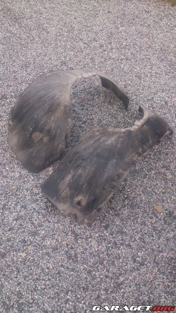

Sen när vi valsat båda sidorna o körde bilen lite framåt så skrapade det fortfarande i hmm
det var plasten i hjulhuset som skrapade i, så innerskärmarna fick ryka tongue wink
https://www1.garaget.org/gallery/images/212/211510/211510-6802dc21c011abfa3e7d81f5a5054793.jpg
Så nu skrapar det inte i någonstans när man kör vanligt big_smile jag kan svänga fullt utan problem smile

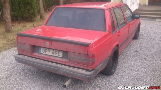

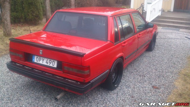

Sen idag så tog jag tag i saken o tvätta bilen big_smile
Jag mår nästan dåligt när jag ser hur bilen såg ut innan roll
Så här kommer bilderna en nytvättad bil med dem nya fälgarna big_smile big_smile big_smile
https://www1.garaget.org/gallery/images/212/211510/211510-123dd7a7421109f41dfa13f41c99ca58.jpg
https://www1.garaget.org/gallery/images/212/211510/211510-fc80a7ba6599ee6a6c771e750ba7d047.jpg
https://www1.garaget.org/gallery/images/212/211510/211510-c4728b0d84237ad8729df589399729ab.jpg
https://www1.garaget.org/gallery/images/212/211510/211510-d54ca4762ea2fcaba14938e1c886e872.jpg
https://www1.garaget.org/gallery/images/212/211510/211510-d1eba6d22582a03668cb3ddd42b3b997.jpg
Såhär ser bilen ut just nu big_smile
Är sjuuuukt nöjd med fälgarna big_smile big_smile Blir ett riktigt rått utseendet big_smile
LOVE IT!!!!!!!cool

Jäkla va nice de blev med plåtisar big_smile

#197
Ja men visst!! big_smile
Jag är grymt nöjd!!!!! big_smile cool big_smile
