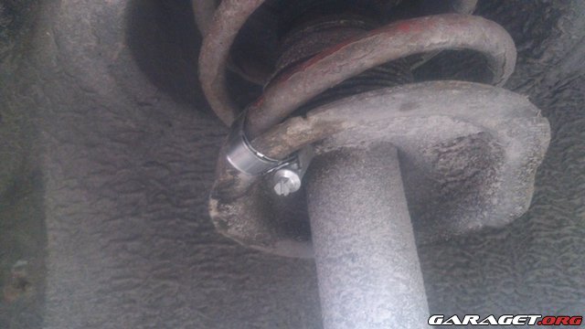

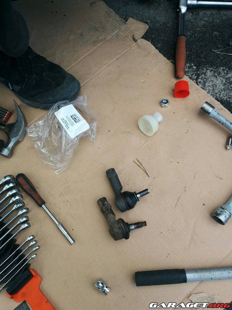

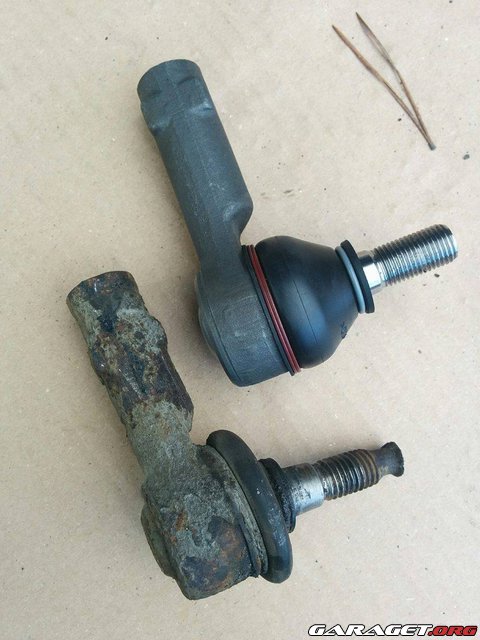

Det började med att jag fixade till mina tvåor inför besiktningen smile
Fästa upp fjädrarna samt byta styrled, bytte även sidoblinkers lampan smile

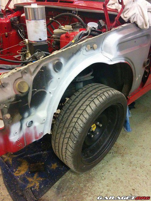

När det var gjort var det o åka o göra återbesöket smile Den gick igenom så nu är den besiktad ett år tiull big_smile Wihooo!
Så nu kan bygget med bilen äntligen börja o 740in har äntligen fått åka in i garaget för operation big_smile
Av med kofångaren för att sedan kunna lyfta upp den med domkraft o ställa henne på pallbockar:)

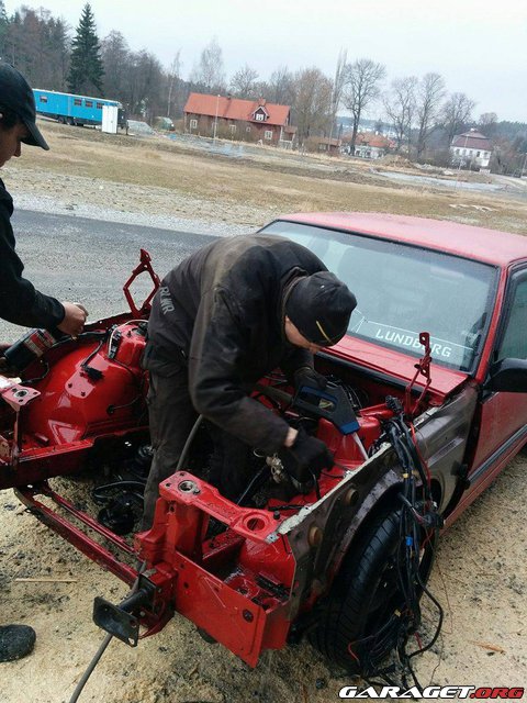

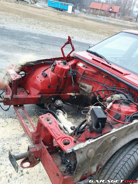

Sedan var det bara att börja skruva bort slangar, rör, tömma vätskor o ta bort grejjer runt motorn smile
https://www1.garaget.org/gallery/images/212/211510/211510-75c6af6a6149dbfbca90308003f41085.jpg
https://www1.garaget.org/gallery/images/212/211510/211510-67a553c11b01d6378b1bd00560ef53b4.jpg

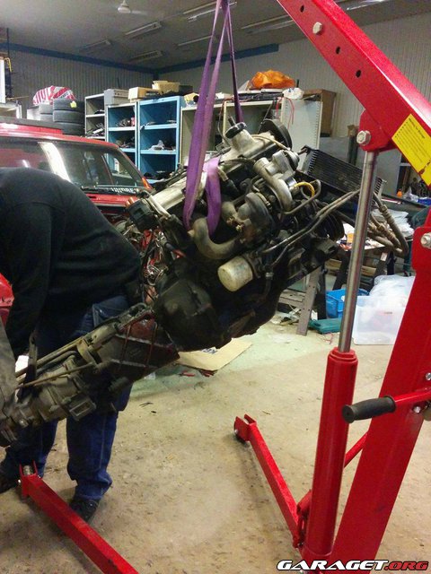

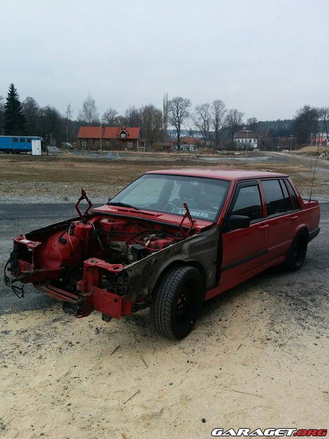

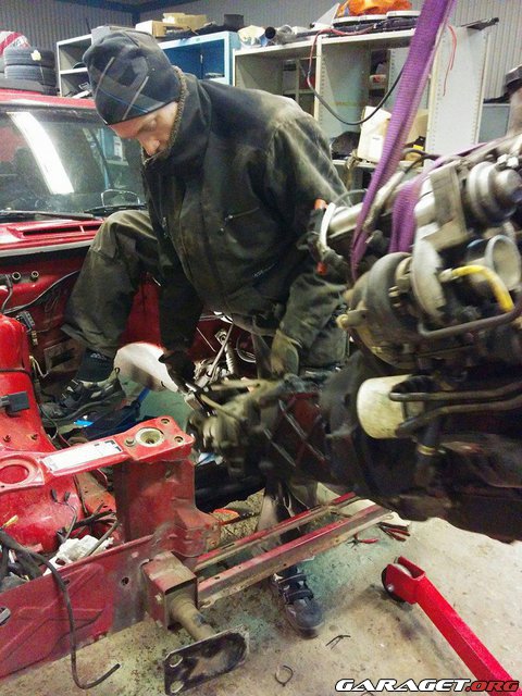

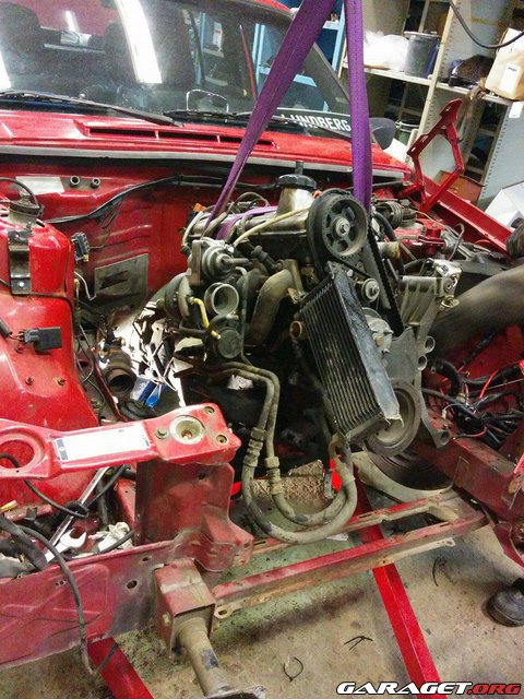

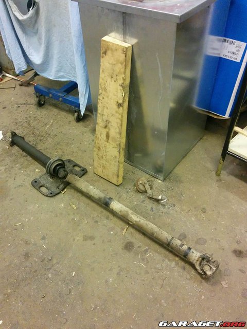

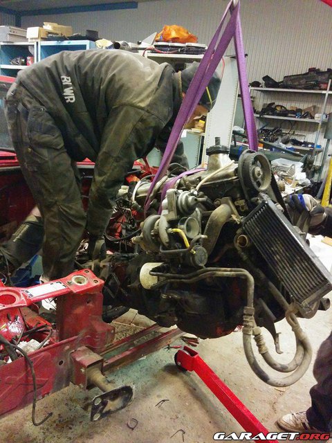

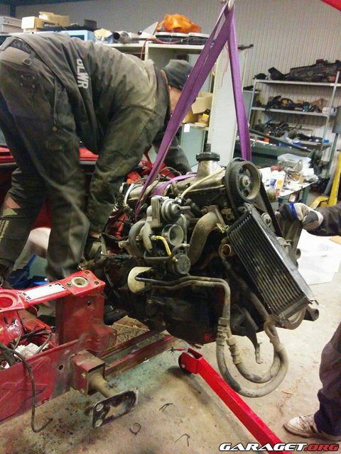

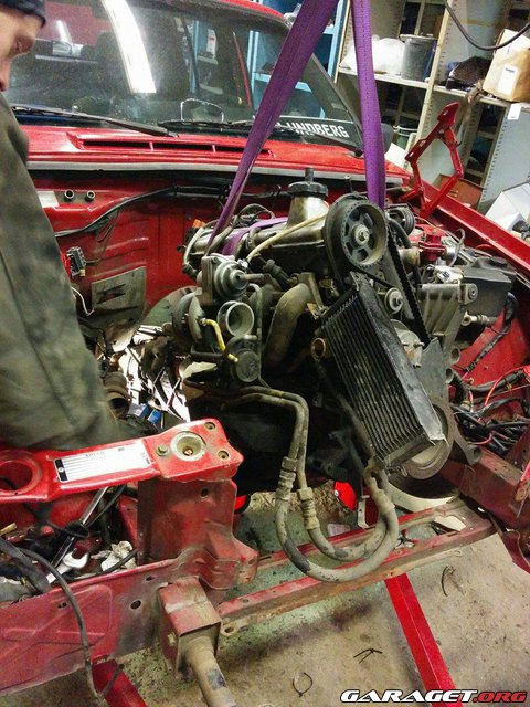

Sen lossade jag på växellådan o kardan sedan var det bara att lyfta ut hela paketet big_smile
https://www1.garaget.org/gallery/images/212/211510/211510-bf7ff592b91035644b1c0bbd8bbd94ac.jpg
https://www1.garaget.org/gallery/images/212/211510/211510-bcccfb7b99168767795f6babaa82e5d5.jpg
https://www1.garaget.org/gallery/images/212/211510/211510-101d4abba647f651aaf12c52c75a6ce6.jpg
https://www1.garaget.org/gallery/images/212/211510/211510-47ae6fd7e8003a95251b9f35661c0ac0.jpg
https://www1.garaget.org/gallery/images/212/211510/211510-92f76fb6e15adfa77541a4ae292bec95.jpg
O där var den ute! big_smile

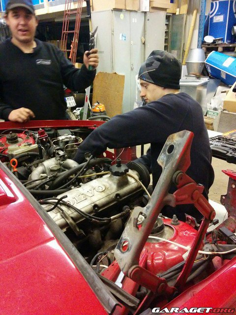

https://www1.garaget.org/gallery/images/212/211510/211510-141e22968292df09706a0a8ba6ed64c4.jpg
När motorn var ur så ställde vi ner den på backen igen o rullade iväg den för tvätt av motorrummet smile
https://www1.garaget.org/gallery/images/212/211510/211510-065601cb9d7ef45d0385f6aa23e52214.jpg

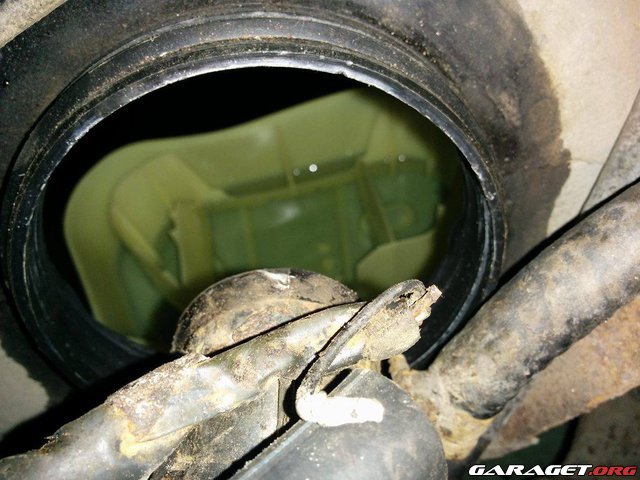

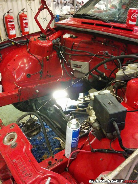

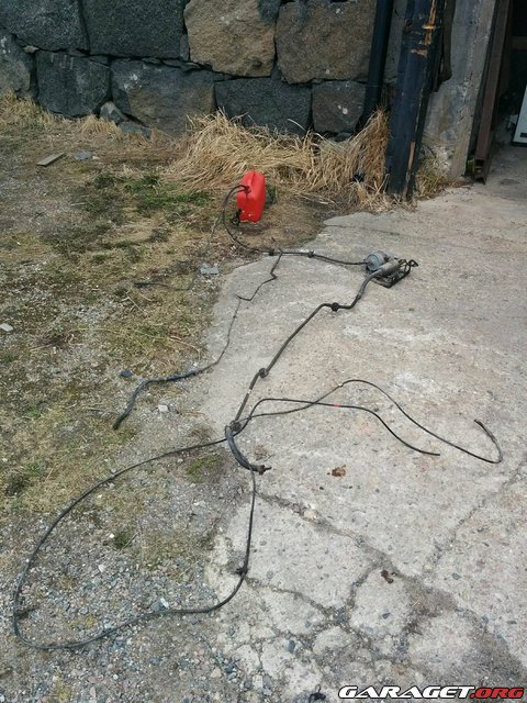

Sen var det så att min tankarmatur läckte lite från ett ställe så den fick åka ur o tanken fick åka ner när vi ändå höll på tongue
Alla soppaledningar o originalpumpen mitt under bilen ska ju bort o det ska dras helt nya smile
Mer bilder kommer på det smile

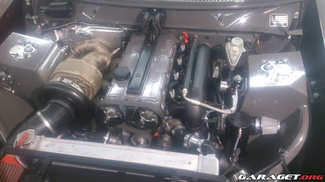

Sen var vi till Jönköping igår för att gå på Elmia smile
Insug nu e efterhand att jag knappt tog en ända bild tongue
Jag delar med mig av dem 3 dåliga jag nu tog tongue
https://www1.garaget.org/gallery/images/212/211510/211510-6197352fd220b5902a5365f63c31d889.jpg
https://www1.garaget.org/gallery/images/212/211510/211510-60c59685119fed3f31fb00c2aebdbd40.jpg
O en 16v turbomotor från Elmia smile

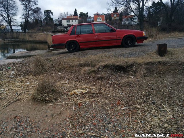

O som avslutning så lägger jag upp ett gäng bilder på bilen när vi var o fota lite cool
https://www1.garaget.org/gallery/images/212/211510/211510-cd2f7544484989fd47b5a420ba2c1f3c.jpg
https://www1.garaget.org/gallery/images/212/211510/211510-d84e89e030996a66e39d35ec77227510.jpg
https://www1.garaget.org/gallery/images/212/211510/211510-35ef94c6869b3ee593cd5e68e8e357e9.jpg
https://www1.garaget.org/gallery/images/212/211510/211510-199e9587bc59f1566d7d77b2c8f6abda.jpg
https://www1.garaget.org/gallery/images/212/211510/211510-4a12219a5665a5d4f7afa85f5d499ee4.jpg
https://www1.garaget.org/gallery/images/212/211510/211510-720634f29fb5ab0765bcb740c12e8080.jpg
https://www1.garaget.org/gallery/images/212/211510/211510-3fa1adef8845e64b1bb633b7f9d11e38.jpg
https://www1.garaget.org/gallery/images/212/211510/211510-8669d20ab026cb2ce6ce6342a6e2d290.jpg

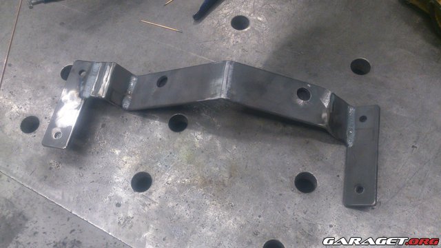

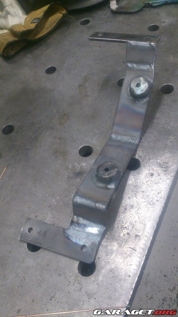

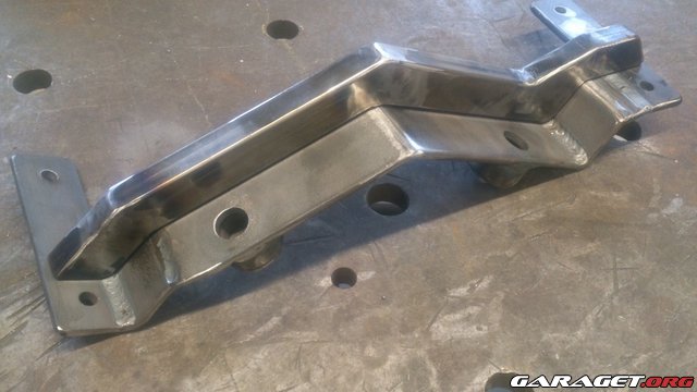

Jag ska lacka o göra fint i motorutrymmet sedan svetsa motor samt växellådsfästen o efter det så kan jag börja med motorn big_smile

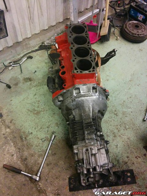

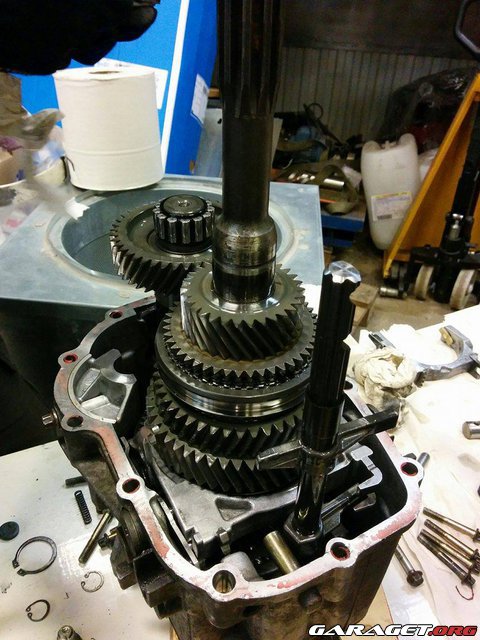

I helgen så fortsatte vi med bilen, vi har största delen hållit på med växellådan som fortfarande strular mad
Plockat isär o satt ihop ett antal gånger nu neutral
Men ändå vill den inte hmm Nu har vi kommit till det stadiet att växelföraren rör sig bra smile dock är det skummt för när man har "neutral" i så är det 4an som ligger i för axeln snurrar lika på båda sidorna o sen när man lägger i någon växel så blir det stummt neutral
Jag gissar på att det är något fel vi gjort när vi sätter ihop den för det är som om två växlar hoppar i samtidigt neutral
Får pilla vidare på den när jag är i polarens garage nästa gång smile

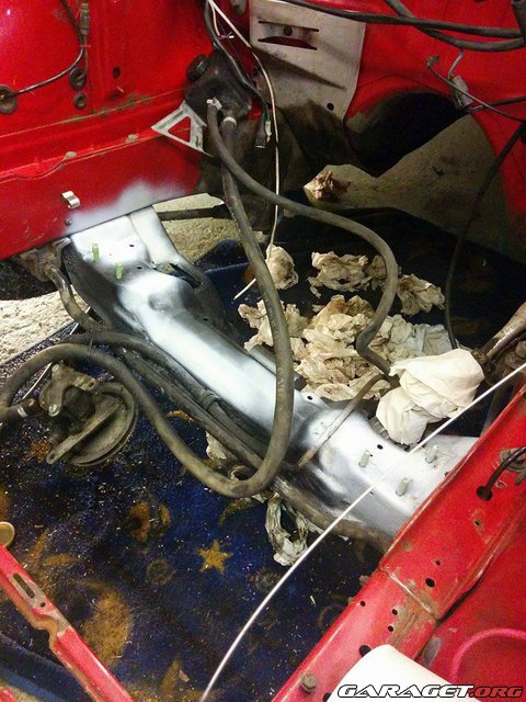

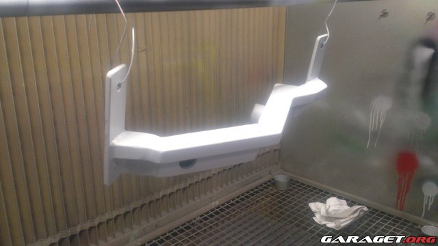

Aja hursomhelst så har vi slipat lite små rost som fans på vissa ställen tongue även bortnött färg så vi slipade o sedan grundade smile
https://www1.garaget.org/gallery/images/212/211510/211510-d468ecc3437b8f7a78feae3fc5ff302c.jpg
https://www1.garaget.org/gallery/images/212/211510/211510-9944d3000bd8144f0b4d1aababe2da89.jpg
Fortsättning följer då vi även har lackat om de röda wink så att det kom grundfärg på balken gör inget wink tongue

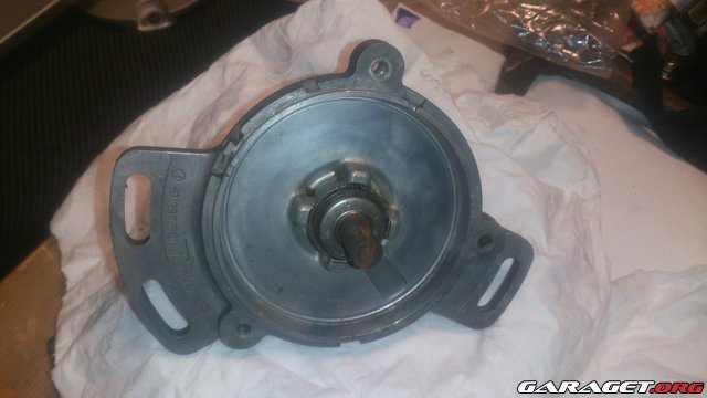

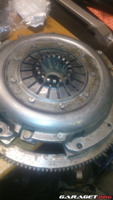

Sen så kollade jag även på min tryckplatta smile Den ska vara förstärkt men är det någon som vet något om den? tongue
Det står etsat uppepå som man ser lite på bilden, det står CA 086 23A 1032Y på den tongue
Är det någon som har någon info om denna?

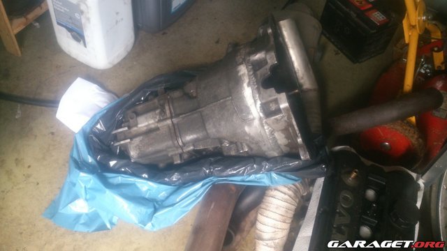

Eftersom jag har problem med växellådan så länkade en polar en som hade en Getrag 5vxl som är omsvetsad till b230 originallutning, med slavsylinder o kopplingsgaffel big_smile
Så det får bli att köpa den big_smile o sedan försöka fixa ZF lådan vid sidan av smile

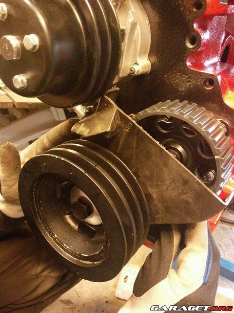

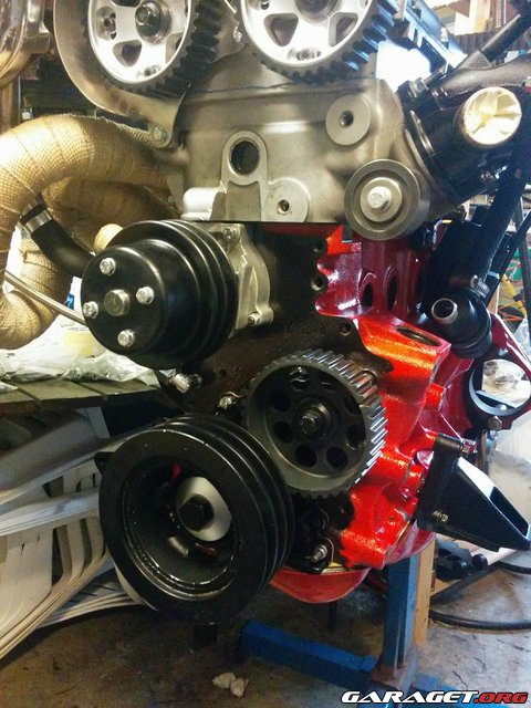

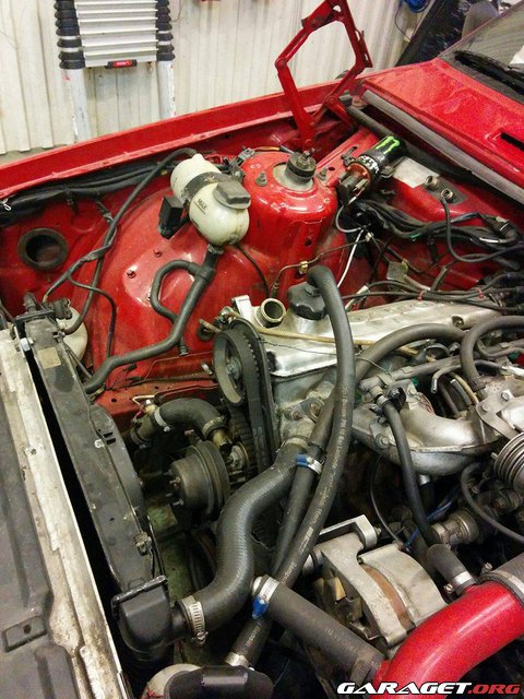

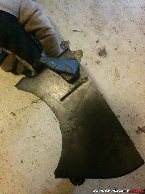

Jag började med att montera dit hjälpdrevet samt remskivan efter lite småmodifikationer på kil o bricka smile
https://www1.garaget.org/gallery/images/212/211510/211510-d44171c16a18b9420309ac61b56a4e66.jpg

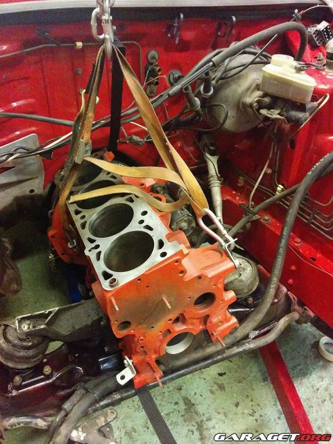

Sen nollade jag motorn med originalkåpan som jag fick modda lite för att få dit den vid nollning smile
https://www1.garaget.org/gallery/images/212/211510/211510-9ded719f4f99c848b5bc7bfcb163034e.jpg
https://www1.garaget.org/gallery/images/212/211510/211510-c697d9f2ba9727d42a1a6b0a26e1cfde.jpg
O efter det fick kamremmen åka dit smile
Blev en lite provisoriskt lösning med kamspännaren men det ska åtgärdas smile

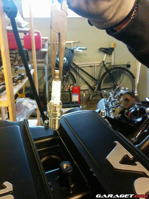

Sen skulle stiften monteras smile
Jag kontrolerade mellanrummet vid elektroden med skjutmått o sen skruvade dit dem smile
https://www1.garaget.org/gallery/images/212/211510/211510-3c1a7e3d0494ccdc49f19a03ef2bce17.jpg

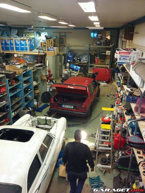

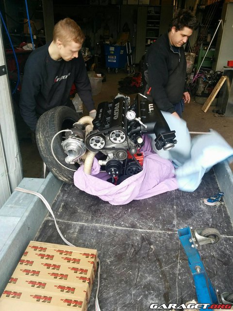

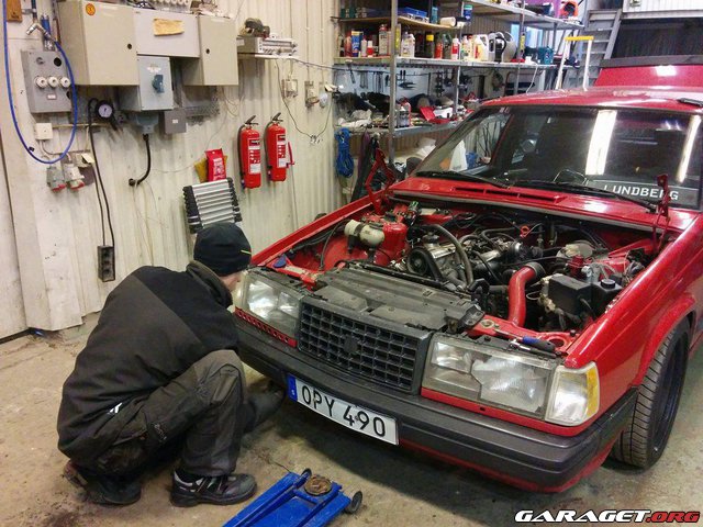

Sen var motorn pålastade på kärran o skulle få åka en lite tur till polarens garage där bilen står smile
Den fick lite lakan över sig så den inte skulle frysa wink tongue
https://www1.garaget.org/gallery/images/212/211510/211510-2f66b35be5b41bf7ce36bea63f250c58.jpg
https://www1.garaget.org/gallery/images/212/211510/211510-aa47c648b833b13f3f8e2672591c164c.jpg
Väl framme var det bara att konka av den o upp i stativet igen smile

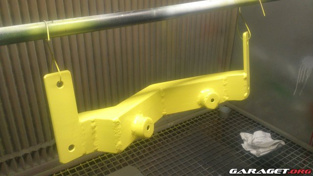

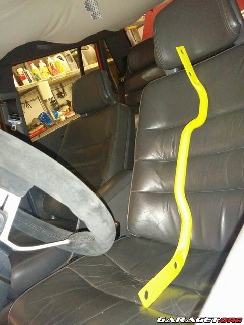

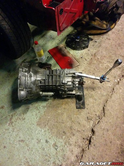

Sen så igår fick jag min växellåda levererad big_smile

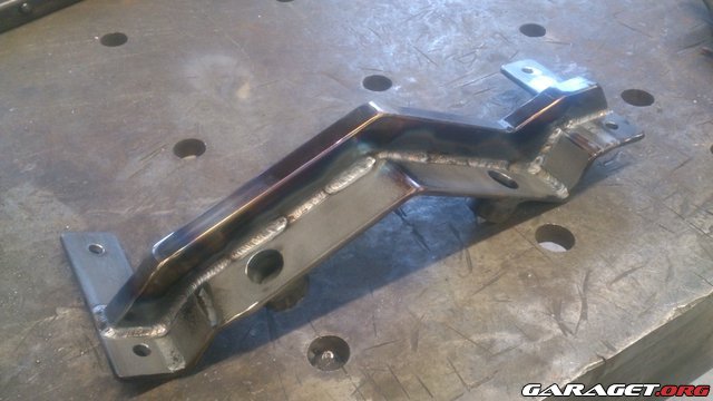

Det var med balk o spakställ samt shortshift spak lol

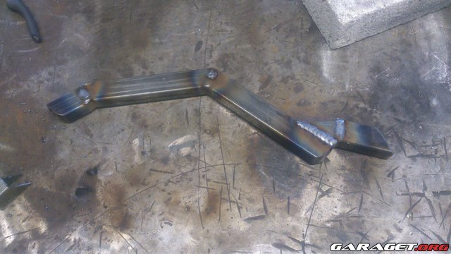

Dock ska jag modifiera balken lite då jag tycker den var klent byggd smile
Sen så kommer jag inte använda den här växelspaken utan kommer använda min stummonterade istället smile
https://www1.garaget.org/gallery/images/212/211510/211510-d9668a0a1e57472ffd20a568fa7b4983.jpg

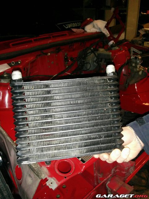

En bonusbild på oljekylaren jag ska använda smile Får se om den räcker smile

Du ska mäta elektrodavståndet med bladmått inte skjutmått smile vad kör du för spel 0,4?

Ska du köra med termostat till oljekylet?
Det uppskattas att du tycker om de jobb jag gör big_smile
Aa det kommer jag använda smile det sitter en termostat i original-uttaget till oljekylaren så kommer bli att jag använder den smile

#213
Hahahaaa Ojj tongue lol jag skrev vist fel wink det var ett bladmått jag använde smile
Nä jag blev rekomenderad av en kunnig kille att jag skulle börja med 1mm smile
Jag kommer inte köra så högt laddtryck till en början smile
Jag kommer mappa bilen första gången på 0.9-1 bars laddtryck smile sen köra så ett tag smile Dels för att lära mig bilen samt känna på allt innan jag mappar den en andra gång med högre laddtryck smile då finns det även planer på att bygga om tändningen till individuella spolar eller med en spole med fyra utgångar smile

HejsanHejsan smile
Nu har jag fixat lite smile
Började med att kardan fick åka ner smile även hela bränslesystemet fick ryka smile
Det ska ända dras nytt o fräscht, det var så pass illa att matarledningen från armaturen var så rostig så den hade börjat läcka tongue så kändes som det kom ganska lämpligt lol
https://www1.garaget.org/gallery/images/212/211510/211510-e587a50aa750fadd6edc7aa7aa042b58.jpg
https://www1.garaget.org/gallery/images/212/211510/211510-ccb235ccaac18c365d5e6ac524e5f6fb.jpg

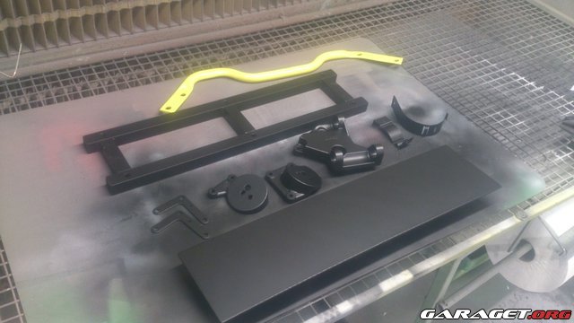

Sen så har jag tillverkat mig en hylla för catshtank, pump o filter i bagaget smile
Jag svetsade ihop en ram i aluminium o sedan blir det en aluplatta uppepå som själva sakerna skruvas fast i smile
Sen så blästrade jag samt lacka lite grejjer smile undre motorfästena, generatorplattan, infästningen o expansionskärlet smile
Ambulansstaget fick också blästras av o sedan lackas gult big_smile
Har tänkt att detaljer under bilen ska vara gula så det stycker ut lite smile så detta är en början på något större lol wink
https://www1.garaget.org/gallery/images/212/211510/211510-e20fa6b1b5b36f3a434bfc1581727ffa.jpg
https://www1.garaget.org/gallery/images/212/211510/211510-982dfb002cff557651f852bcc4393027.jpg
O nu till något lite skapande big_smile

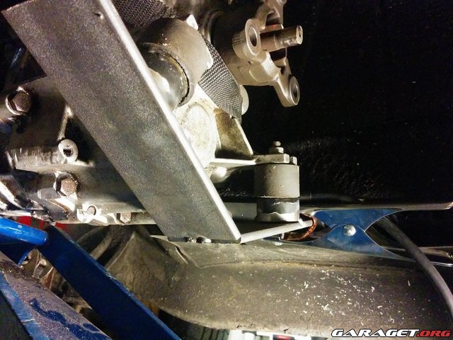

Igår så skruvades växellådan fast på ett dummyblock smile Här ser man även växellådsbalken som jag fick med lådan tongue
Inget o ha då det både var klent byggt samt inte var till för 740i ändå så tongue
https://www1.garaget.org/gallery/images/212/211510/211510-bae0c2d1340c34326d3ba6a7c0100f18.jpg
Några motorfästen fick åka dit o sen lyftes de ner i bilen smile
https://www1.garaget.org/gallery/images/212/211510/211510-cc6aebcfa2bc6bf9ada12606a4946c47.jpg

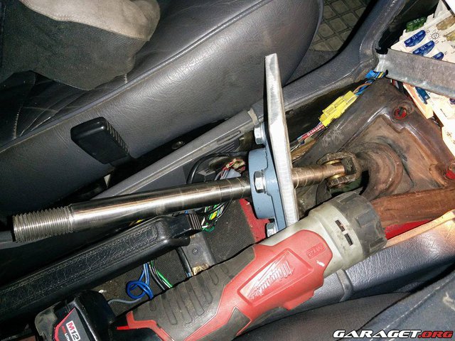

Sen lät jag växellådan hållas upp av domkraften, jag försökte vinkla in allt så det var centrerat o rätt i höjdled smile
Sedan var det bara att börja kapa plattgärn o borra lite smile
Sen punktade jag det under bilen smile
https://www1.garaget.org/gallery/images/212/211510/211510-e9bb2dfe1aaa8efc65d2ae2f46deda64.jpg
Blev inte så mycket bilder på de då jag glömde tongue

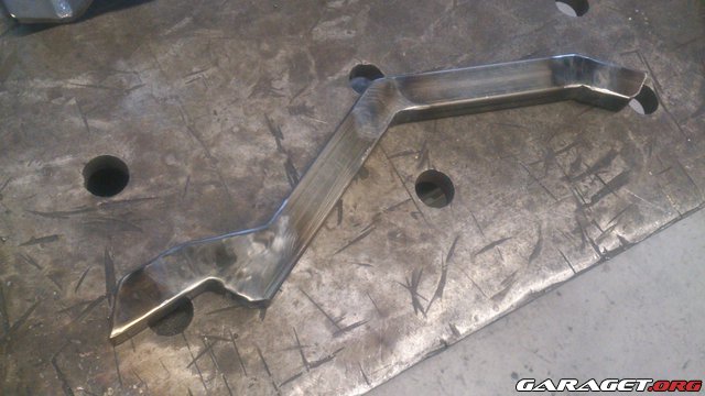

Men sen var det o sy ihop det med TIGen smile
https://www1.garaget.org/gallery/images/212/211510/211510-137b92901a0afd76b5282623014fb39d.jpg
https://www1.garaget.org/gallery/images/212/211510/211510-9b96633ababc9d084a3d444316daa1d8.jpg
Sen slipades hört o kanter till lite med rondellen o sedan började jag bygga en förstärknings "balk" smile
Måttade o kapade smile Sen svetsa ihopp smile
https://www1.garaget.org/gallery/images/212/211510/211510-101e83a841ddb667881f468881d22a18.jpg
Även denna slipades till lite så den blev slät smile
https://www1.garaget.org/gallery/images/212/211510/211510-b3ff812ca874e52dc95d3f797b1f6ac7.jpg
https://www1.garaget.org/gallery/images/212/211510/211510-76b9a3125985a650b894d35b3dd144e8.jpg
Sen syddes den fast med TIGen smile
https://www1.garaget.org/gallery/images/212/211510/211510-ed934bf3edd7059dd13b9b2f0f9b7ef4.jpg
Efter det så blästrades den, grunda o sedan lacka i GUUUUUL! wink big_smile cool
https://www1.garaget.org/gallery/images/212/211510/211510-8264936f9c7017b3fa86773849d334b6.jpg
https://www1.garaget.org/gallery/images/212/211510/211510-f7ddd220c29dcec7a935d882adb81cb6.jpg
Det var det jag hade för nu smile
Nu ska det bli en sväng till garaget då jag jobbar kväll smile
Ha det bra o kommentera jättegärna big_smile big_smile big_smile
