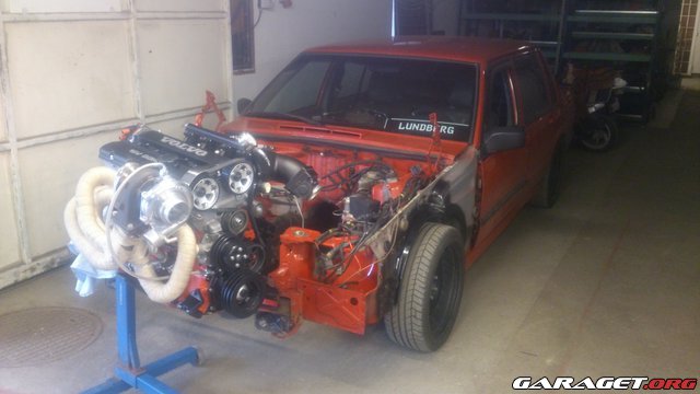

Till en början så har jag nu skaffat mig en egen garageplats big_smile big_smile big_smile
Det var väldigt praktiskt då det nya garaget bara ligger 100m från polarens garage där jag hade bilen innan smile

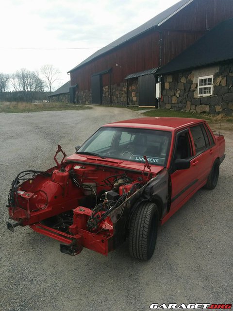

Så det blev att sänka ner bilen på hjulen igen o putta upp den till det nya garaget big_smile
https://www1.garaget.org/gallery/images/212/211510/211510-59934b274e871b28c547b159d2914600.jpg
Sen när bilen var inne så släpade vi även över de lilla spöket till nya garaget lol cool
https://www1.garaget.org/gallery/images/212/211510/211510-c466be387162a6e9cdc8ef69c709b283.jpg
O nu var dem inne big_smile

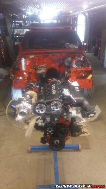

Både bil o motor på nya platsen big_smile big_smile big_smile
https://www1.garaget.org/gallery/images/212/211510/211510-7c7356828f817c642a9b3e8c6e772846.jpg

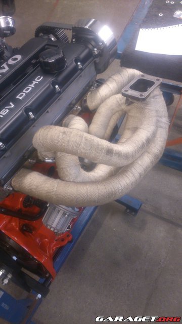

*6p sinter lampell till BMW lådan
*Grenrörspackning i koppar
*Turbopackning i rostfritt
*Packning, olja in/ut i turbon
https://www1.garaget.org/gallery/images/212/211510/211510-7bfffb18cb988f7faac0754d2674cead.jpg

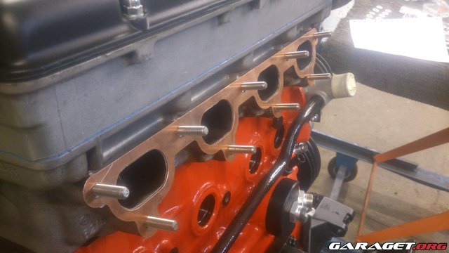

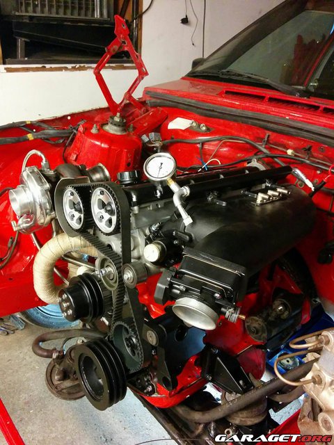

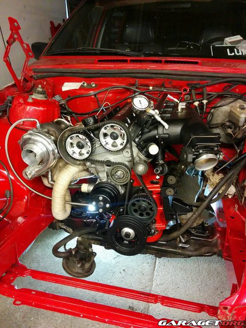

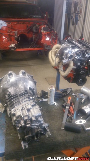

Det första jag gjorde när jag hade flyttat över allt till nya garaget var att skruva bort turbo och grenrör smile
En bekant rekomenderade att jag skulle använda rostfria skruvar, brickor o muttrar på grenrörssidan då vanliga galvade skruvar blir glödgade o sträcker ut sig o då tappar spänsten tongue vilket då leder till att grenrör o turbo kan bli löst tongue så då var de bara att fixa de smile
Nu fick även den nya grenrörspackningen åka dit smile Denna ska jag förhoppningsvis inte lyckas skjuta lol
Även nya rostfria pinnbultar till grenröret smile
https://www1.garaget.org/gallery/images/212/211510/211510-e82dcfa9b8b3ac9e168f664d3b929ecc.jpg
Sen fick grenröret åka dit med nya rostfria brickor o muttrar smile
https://www1.garaget.org/gallery/images/212/211510/211510-0470eaceea12324acd68859758ac88c9.jpg

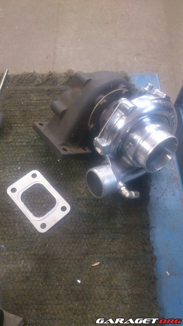

Efter det så åkte turbon dit med sin nya packning samt rostfria skruvar smile
https://www1.garaget.org/gallery/images/212/211510/211510-3710e567cd1e5ab0341a77b13c64d004.jpg

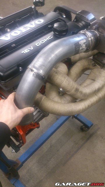

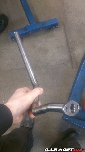

När dem sakerna var på plats så kunde jag börja bygga samt punkta downpipen smile
https://www1.garaget.org/gallery/images/212/211510/211510-15a749c5b37730f0c452d6f67ac30859.jpg

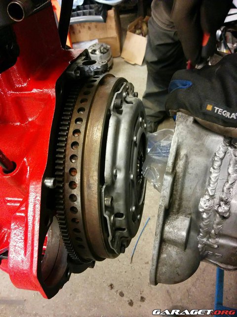

Här har jag börjat kolla o rengöra växellådan lite smile

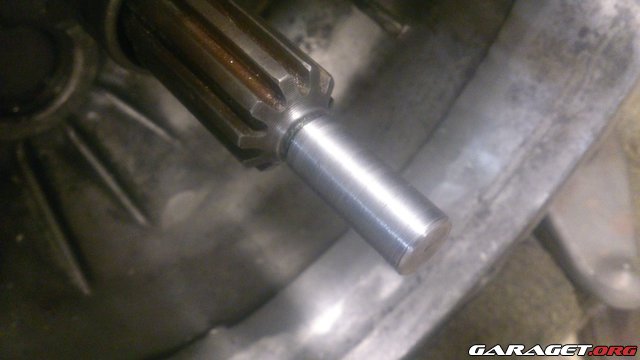

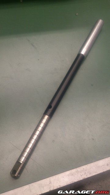

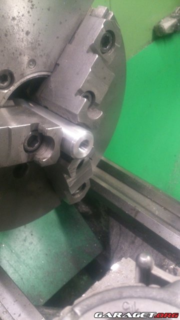

Sen så tog jag mig an växelspaken smile började med att borra ett hål samt gänga i toppen på "knoppen" smile
Här ska launch knappen sitta big_smile cool
https://www1.garaget.org/gallery/images/212/211510/211510-9338952e91f73150afa89dfe4b95a747.jpg
https://www1.garaget.org/gallery/images/212/211510/211510-ad59b15c86378f4d555fdefc2734e20f.jpg
Såhär såg alltså spaken ut innan jag började modda den igen tongue
https://www1.garaget.org/gallery/images/212/211510/211510-b67d310f156bf60cf90c000ee6233613.jpg

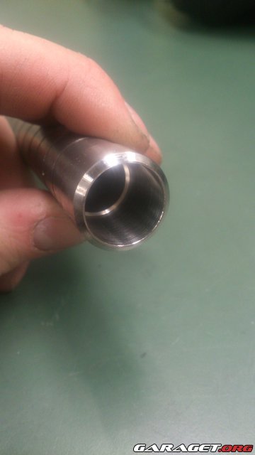

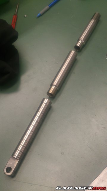

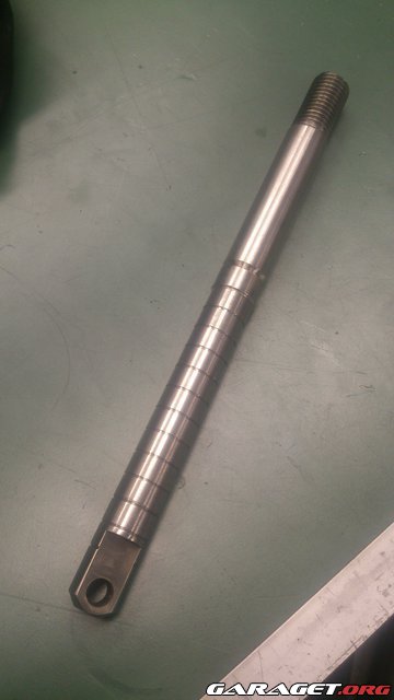

Sen kapade jag av den och tillverkade en förlängningsbit smile
Här ser man öven att jag svarvat till rören så dem ska gå i varande och styra mot varandra så det blir rakt o fint smile
https://www1.garaget.org/gallery/images/212/211510/211510-8f51b18830d3ab8c99b7fa6ecf16fc2a.jpg
https://www1.garaget.org/gallery/images/212/211510/211510-7f220db07b0a245b748706cfed638d72.jpg
När de var klart så svetsade jag ihop det o sedan lackade spaken svart smile
Här ser man även hålet jag borrat  i spaken där sladdarna från launchknappen ska komma ut smile

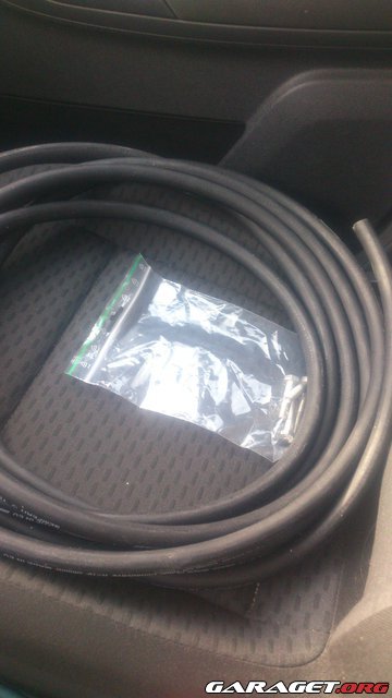

Även några meter bränsleslang big_smile det byggs bränslesystem för fullt big_smile men de sparar jag till nästa uppdate, så får ni lite i taget wink lol

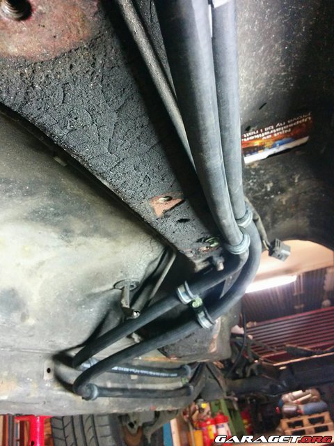

Kan börja med att jag nu dragit klart bränsleslangarna under bilen smile
https://www1.garaget.org/gallery/images/212/211510/211510-50d8c558c7f347306b0e7a91e97ba720.jpg
Har inte någon direkt bra bild men här är de draget i alla fall smile

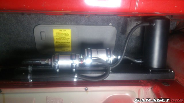

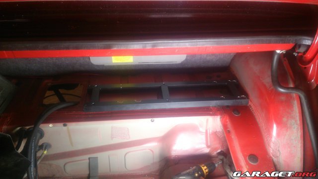

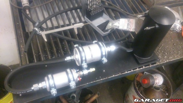

Sen började jag bygga ihop min platta där catchtank, pump o filter ska sitta smile
https://www1.garaget.org/gallery/images/212/211510/211510-40b2b2cbca7a6031b66dc77c02bf6c92.jpg
Först skruvade jag fast alu-ramen jag byggt i bilen smile
Alu-plattan som grejjerna sitter på ska sedan skruvas fast i denna ram smile
https://www1.garaget.org/gallery/images/212/211510/211510-624239ac846ebd05bfe0fc6809e90636.jpg
Här är den på plats o inkopplade två inkopplade slangar smile
Var tvungen att ge hatthyllan en liten snyting för att catshtanken skulle komma in tongue wink
https://www1.garaget.org/gallery/images/212/211510/211510-9768e1741e9800d17dd5dee2366781a4.jpg
https://www1.garaget.org/gallery/images/212/211510/211510-0e0ddbcfac0720029fbae8a69a0cfae7.jpg

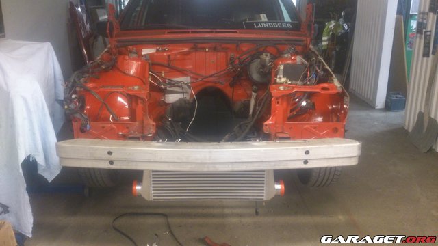

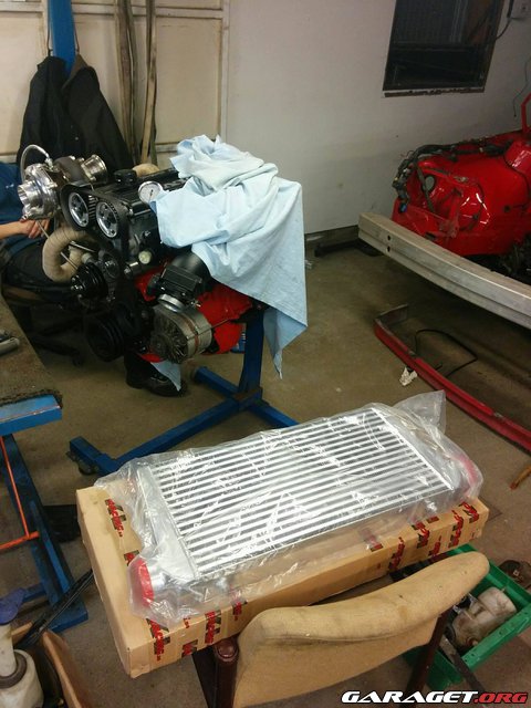

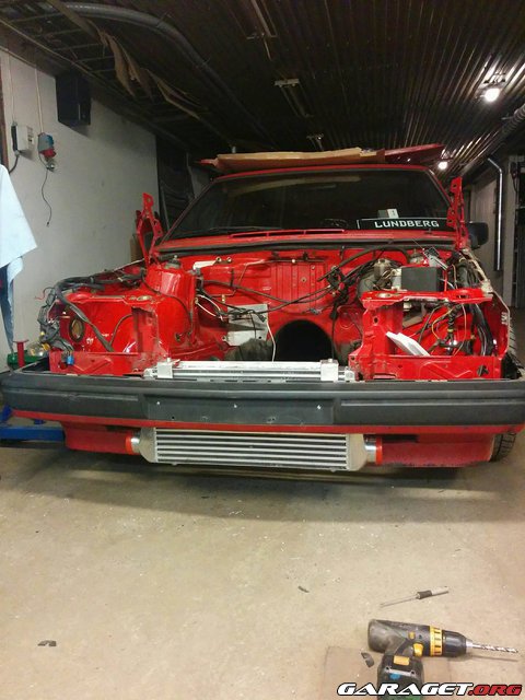

Sedan så fick jag lite brist på saker att göra så det fick bli lite intercoolerfixande big_smile
Här syns även skönheten wink
https://www1.garaget.org/gallery/images/212/211510/211510-9b4240817eb5e70efdc0ee75f2e3d202.jpg

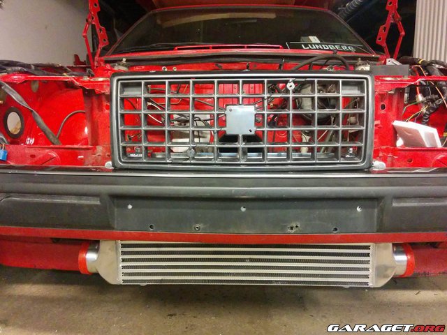

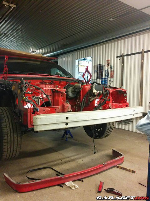

Jag började med att ta bort plastklippsen som håller ihop balken med plasten på kofångarna smile
Jag kommer ha dem delningsbara smile
https://www1.garaget.org/gallery/images/212/211510/211510-e3abeb869e9efb20cca0e319d3d0d2db.jpg

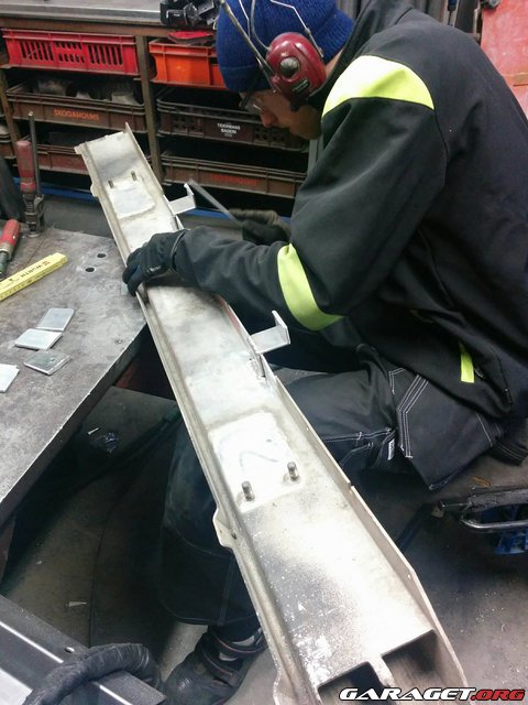

Sen svetsade jag fast två plattor som jag sedan skruvade fast intercoolarn i smile
https://www1.garaget.org/gallery/images/212/211510/211510-e0065d61eeae2c0808781bd2c67dcb0a.jpg
https://www1.garaget.org/gallery/images/212/211510/211510-d076cc6e084c2476686bca3a124a946d.jpg
https://www1.garaget.org/gallery/images/212/211510/211510-936846f054ee64d9a3e3f49c21b6fb25.jpg
https://www1.garaget.org/gallery/images/212/211510/211510-f3ed1ce357b1c9d9cee527d89d11a3c7.jpg

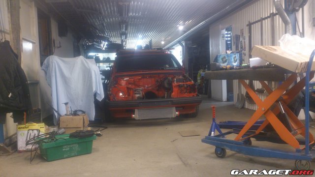

Dock blev jag inte nöjd med placeringen då den kom lite väl långt ner tycker jag tongue
Så det var bara att demontera o bygga om smile

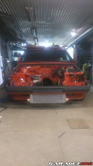

Denna gång svetsade jag fast vinklar se den kommer upp ca 50mm smile
https://www1.garaget.org/gallery/images/212/211510/211510-be1663db3c3eed37f140548b1230f08c.jpg
Jag byggde det så att den precis inte ska synas genom grillen smile för de tycker jag inte om tongue
https://www1.garaget.org/gallery/images/212/211510/211510-ecf8faf8e2f45de605a06722f4febc31.jpg
https://www1.garaget.org/gallery/images/212/211510/211510-9d61eb10a0bb09a802e66b5f452b3ef4.jpg
Så nu är jag i alla fall nöjd till en början smile får se hur det blir när man sänker ner bilen på backen sen smile

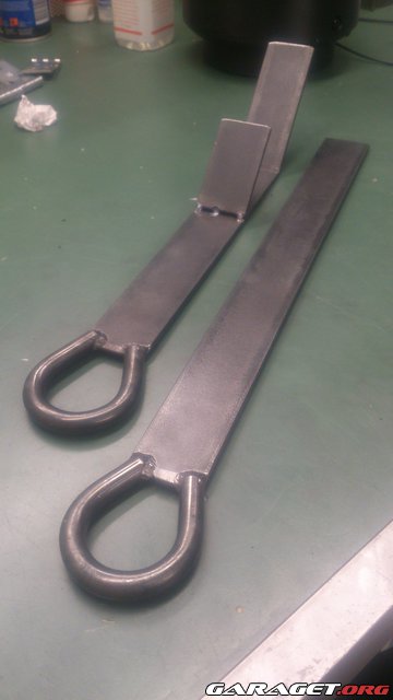

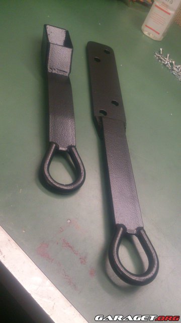

Nu när ICn kom upp lite så var jag tvungen att kapa av original bogser ögglan tongue

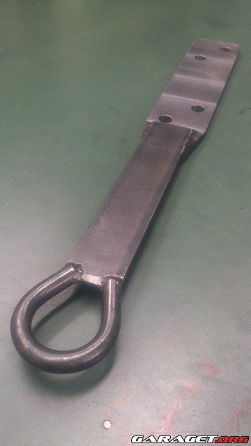

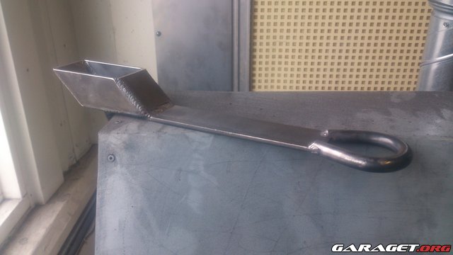

Men då passade jag på att bygga mig en egen istället big_smile
Även bak då jag inte haft någon där innan tongue Originalet var trasig
Här är början smile Jag bockade 12mm rundstång o sedan svetsade fast den på ett plattjärn smile
https://www1.garaget.org/gallery/images/212/211510/211510-1327236c4e7f97962c1f86db6087a0e7.jpg
Sen tog jag ett tjockarde plattjärn o borra hålbilden til baköglan samt fräste ner den till rätt tjocklek smile
Även byggde en liten box på den främre öglan smile
Allt helsvetsades självklart med TIGen smile
https://www1.garaget.org/gallery/images/212/211510/211510-6a0fe7a5188e48f65d793c10d004a5a7.jpg
https://www1.garaget.org/gallery/images/212/211510/211510-e2bf6cdc388ed9aa57b17329c063753f.jpg
När dem var färdiga så lämnade jag in dem på pulverlakering big_smile
https://www1.garaget.org/gallery/images/212/211510/211510-cf9900ae061255c63114f2f469a58450.jpg

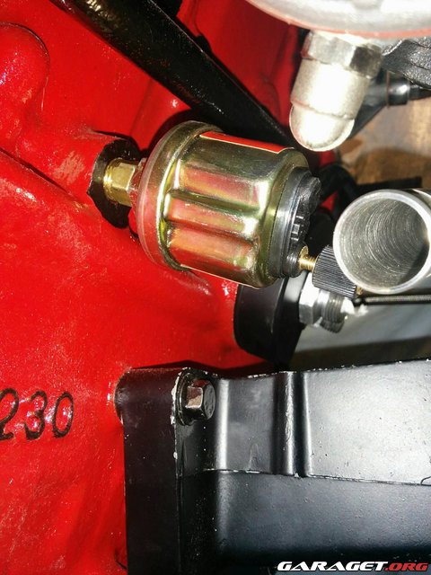

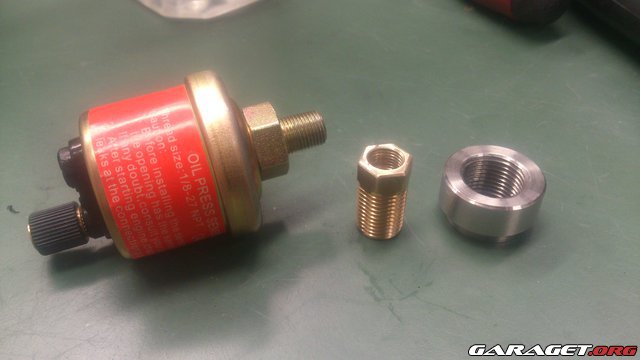

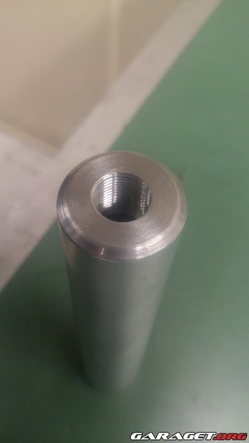

Jag svarvade en addapter för att kunna montera oljetrycksgivaren också smile Även en lambdamutter tillverkades smile

Sen byggde jag om oljereturen lite då den går så nära grenröret, så vill inte ha en slangböjj precis där smile
https://www1.garaget.org/gallery/images/212/211510/211510-64ca36f7841e878f8069eb84ef305f58.jpg

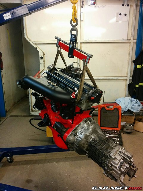

Här förberedes de med stroppar för att kunna hänga upp motorn i lyften smile
https://www1.garaget.org/gallery/images/212/211510/211510-8dc97ad8a3c59ef7322dccf33af560ea.jpg

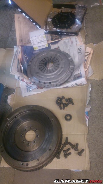

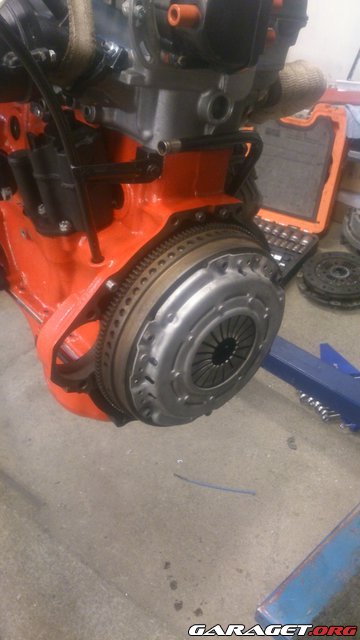

Jag bestälde en 763 tryckplatta som jag nu har fått big_smile
Så nu kunde jag äntligen börja montera ihop saker big_smile
https://www1.garaget.org/gallery/images/212/211510/211510-d7786e0b7c65ee300526ab4d58d76a98.jpg

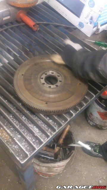

Polaren som rengör svänghjulet smile de tackar jag för smile
https://www1.garaget.org/gallery/images/212/211510/211510-ed97818e1bba7e50bf35201ece68814e.jpg
Sen var det bara att skruva ihop det smile gick hur smidigt som helst smile
https://www1.garaget.org/gallery/images/212/211510/211510-052632d7a80a6a5b8d9d5ed74f45b869.jpg

Inkommande axel i växellådan är 12mm och lagret i motorn är 15mm o jag har letat runt som en galning efter ett sådant lager men dem måtten jag behöver finns inte som någon standard tongue
Så jag fick svarva mig en hylsa som gick på axeln, den är även en förlängning då BMW lådans axel är för kort för att komma ända in i lagret tongue
https://www1.garaget.org/gallery/images/212/211510/211510-bcb7dee799926c40c372c52b95038760.jpg
Sen smack o boom så åkte lådan på plats big_smile moterades även ett nytt urtrampningslager från BMW smile

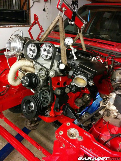

Här hänger maskinen som jag pillat med i några månader nu tongue o nu är det äntligen dax att lyfta i den big_smile
https://www1.garaget.org/gallery/images/212/211510/211510-b05e3a35c8f9627a35f010473f83eae3.jpg

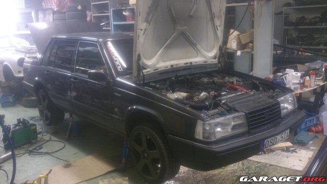

Nu var den äntligen påväg i bilen big_smile big_smile
https://www1.garaget.org/gallery/images/212/211510/211510-d8c8cf7acd48308d474439f130c8ecaf.jpg
Tadaaaaa big_smile
https://www1.garaget.org/gallery/images/212/211510/211510-837a9aa6d954cee4218d4246fc763f89.jpg
https://www1.garaget.org/gallery/images/212/211510/211510-4518c5e8e8d5d7107bfec700bef3337b.jpg
Det är så bilen står nu tongue men mer kommer inom kort för i torsdags kom det ett väääldigt roligt paket big_smile

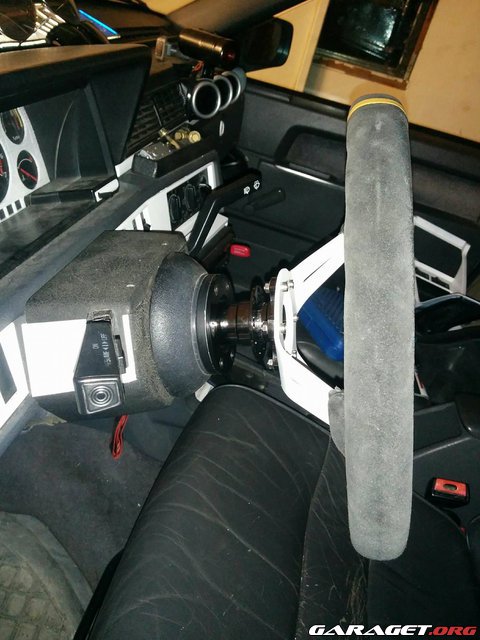

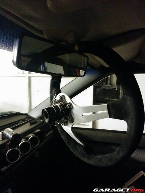

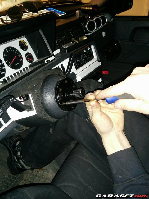

Som avslutning visar jag några bilder från monteringen av rattnavet big_smile
https://www1.garaget.org/gallery/images/212/211510/211510-176f3642640c78a9cb365d0c505c87f4.jpg
https://www1.garaget.org/gallery/images/212/211510/211510-9b50fc62938ca492b09e55b2b1fe7c6b.jpg
Sportigt att kunna hänga av ratten wink
Lite coolt att ha samt så är det väldigt skönt när man ska hålla på i bilen o man kan flytta ratten o få mer plats smile
Även bra av säkerhetsskäl om man ställer bilen någon stans så kan man ta ratten med sig smile

Fasen vilket bygget smile Ett tips är att göra hål i kofångaren framför Intercoolern, det blir snyggt och mer luft kommer in smile
(biltokig)
422 Inlägg
2 maj 2016
#234
Tackar smile
Jo de kommer jag göra smile jag kommer även ha en kåpa på baksidan med två fläktar smile Samt avskärmningsplåtar o s v smile

Jaa smile intercoolerna måste ju kylas även när man burnar o inte får någon fartvind genom den smile tongue
Tack o mer roligt kommer det bli smile big_smile
