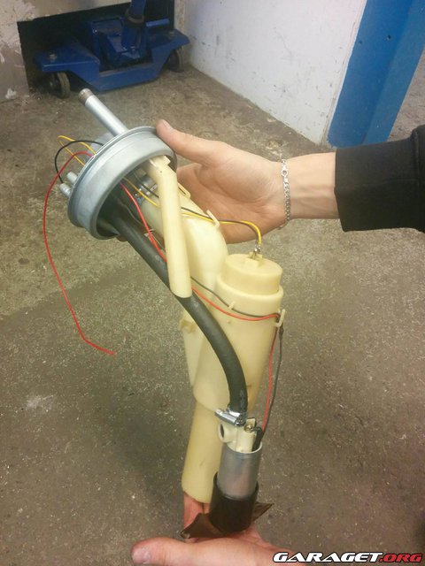

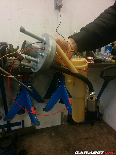

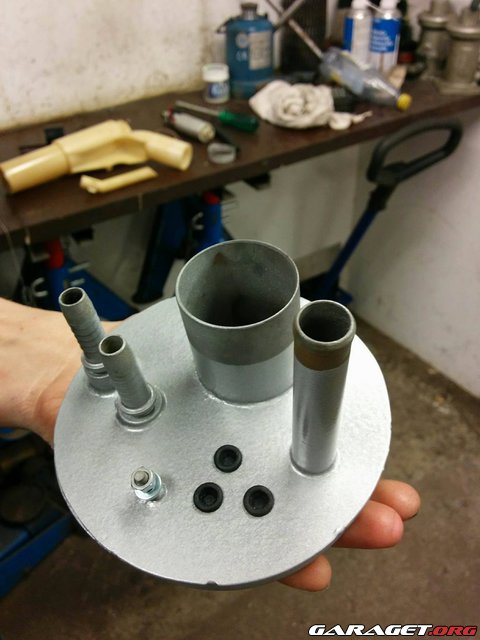

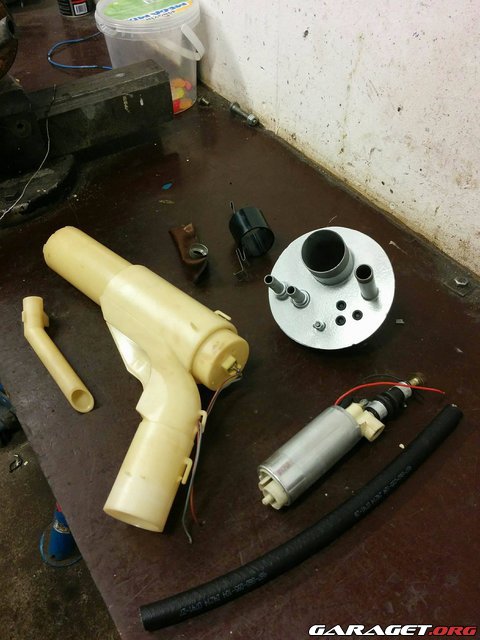

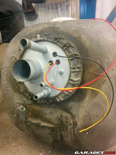

Började med att bygga ihop tankarmaturen smile
Mitt gamla "armaturlock" var jätterostigt så det byggde jag ett helt nytt big_smile
https://www1.garaget.org/gallery/images/212/211510/211510-7fa0d707cc83574906f251a445b6a9f7.jpg
Så här är alla delar smile Med en ny bränsletålig slang från hydroscand smile
https://www1.garaget.org/gallery/images/212/211510/211510-8f9426b7dc87140d36854433f3630683.jpg
Och här var den ihop big_smile
Jag fick byta pumpen då den skurit av någon anledning tongue Den funka innan jag tog den ur bilen tongue

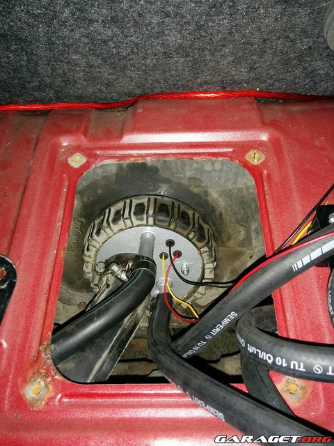

Sen monterades den i tanken och sedan åkte tanken på plats big_smile
https://www1.garaget.org/gallery/images/212/211510/211510-2dcf64eb53a3f9ded55206190ae5ebdc.jpg
https://www1.garaget.org/gallery/images/212/211510/211510-c7bfcf865bf048a3b7e67af6c96a6478.jpg
Sen kopplades slangarna in smile
Dock hade jag inte tillräckligt med slang så en slang fick vänta tongue
https://www1.garaget.org/gallery/images/212/211510/211510-40af6513cb793b5f5055382ee4dd708c.jpg

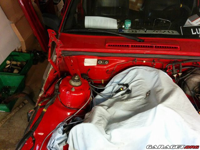

O när den var uppe så drog jag ut alla kablar från styrsystemet ut i motorrummet smile Det var väääldigt svårt att få igenom alla kontakter men det gick till slut loltongue
https://www1.garaget.org/gallery/images/212/211510/211510-da673fa3a9ce1f2006e426b6f0dafe09.jpg
https://www1.garaget.org/gallery/images/212/211510/211510-06021b7e2a0ae65048d9f61659f70010.jpg

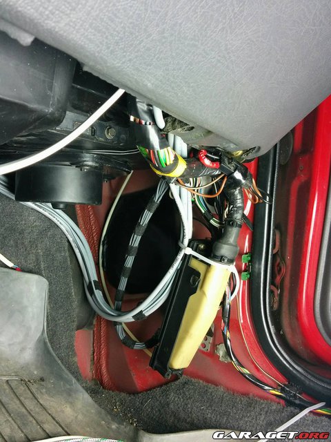

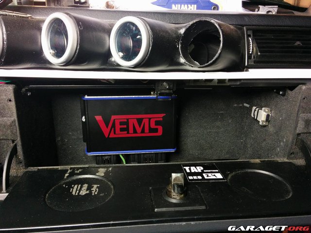

O när dem var dragna så fick äntligen handsfacket åka dit och VEMS boxen monterades big_smile big_smile big_smile Här syns även kontakten som man kopplar till datorn smile
https://www1.garaget.org/gallery/images/212/211510/211510-c5a4ec6192b7094934d344bb8bf0242e.jpg
O tillslut så kopplades den ihop med originalhärvan big_smile
https://www1.garaget.org/gallery/images/212/211510/211510-c2fc9ae4df9330f9b525498b568c6a7c.jpg

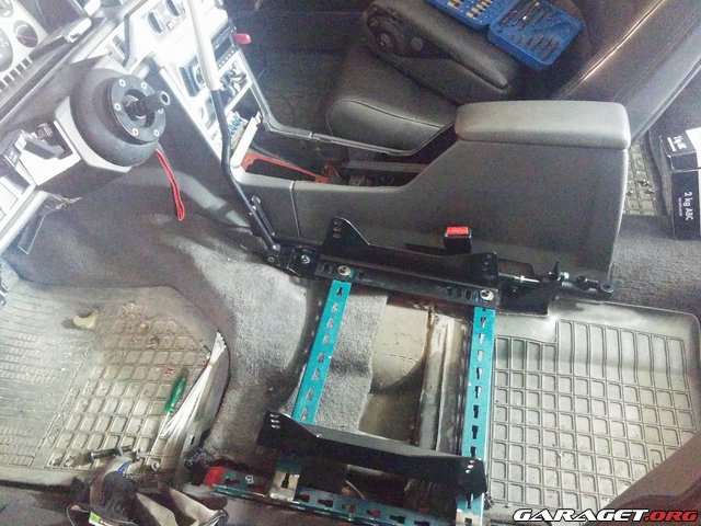

Tjabba smile
Nu har det hänt lite mer i garaget smile

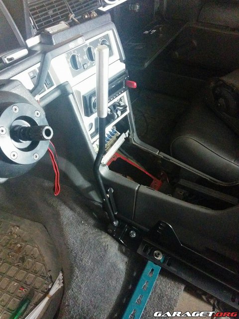

Igår så testade jag att montera mitt stolsfäste med min hydrauliska handbroms big_smile
Den passade perfekt!!!! big_smile På första försöket! lol
O den känns riktigt bra big_smile
https://www1.garaget.org/gallery/images/212/211510/211510-57844edd1cf626f4be88d22406015819.jpg
Är riktigt nöjd smile nu återstår de bara att testa den o se om de känns lika bra "in action" lol big_smile

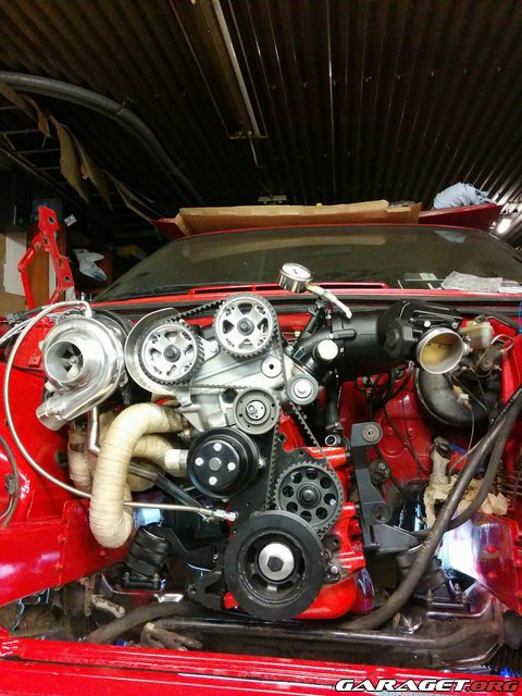

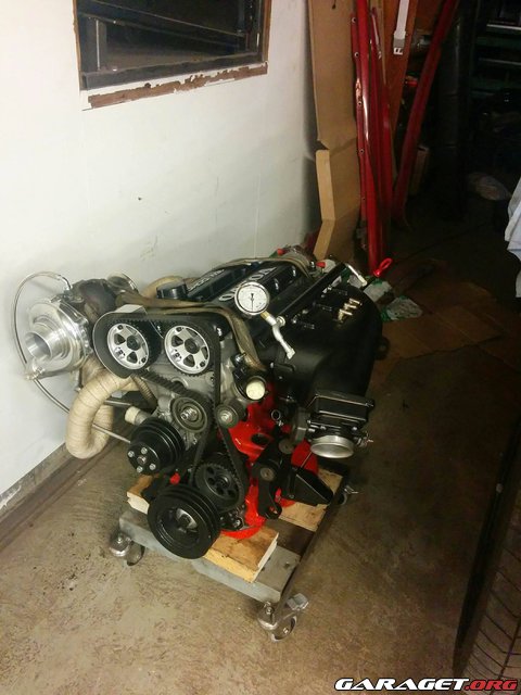

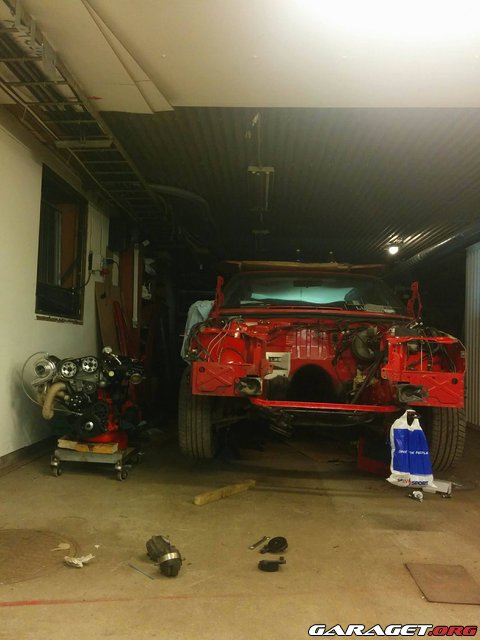

Sen så kom vi till motorn igen smile
Här står den...på original-motorkuddarna som är väääldigt mjuka neutral kommer inte funka då grenröret ligger emot balken tongue
https://www1.garaget.org/gallery/images/212/211510/211510-b114cb49447e9d7e20ad4c4cb75db309.jpg
Så det kommer ju inte funka så motorn fick åka ur igen tongue smile
Det går fort smile
20min senare så stod den på en vagn vid sidan av smile
https://www1.garaget.org/gallery/images/212/211510/211510-41a115baa2c645bce9d988f706c539fe.jpg
https://www1.garaget.org/gallery/images/212/211510/211510-de051efa5837b8c121bc09e0171cb2d2.jpg

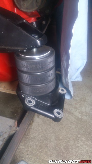

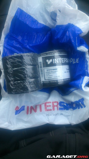

Så jag har funderat lite över vad för motorkuddar jag ska köra med. Var först inne på att köpa nya original samt ha ett momentstag som tar upp vridkraften, men insåg att det inte kommer funka tillräkligt bra. Samt så tycker jag dem var väldigt dyra så jag spånade vidare smile
Har frågat runt en del o dem flesta säger hockeypuckar lol har varit lite emot det förut då jag tycker det borde bli fel med kraften. som blir helt stum ut i skruven åt ena hållet tongue (om ni förstår hur jag menar)
Dock så tog jag beslutet att testa det i alla fall efter jag pratat med en kille som är väldigt duktig på trimmande o s v
Så det vart att åka till Sportbutiken o leta rätt på några stycken lol wink
https://www1.garaget.org/gallery/images/212/211510/211510-5d4d57b191f289c327007008b4f264fa.jpg
Jag har läst att 3st ska vara rätt höjd o så var det också när jag mätte smile
Originalkuddarna var 80mm höga o 3st puckar blev 75mm höga smile sen satte jag upp dem i svarven o borrade ett 10.2mm hål i dem smile Sen svarvade jag en bricka som sitter på motorsidan som fördelar ut kraften smile
En 125mm lång M10 gängstång o två nielock-muttrar o några briclor :9 sen drog jag dit de smile

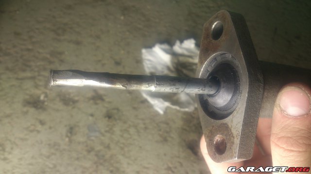

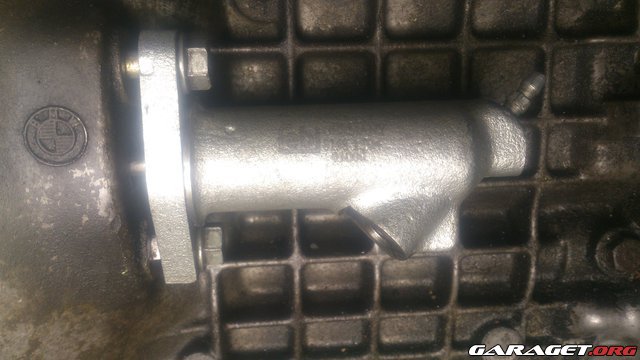

Sen när paketet ändå var ute så passade jag på o kollaom slavcylindern jag fick med lådan passade med min koppling smile
Det gjorde den ju inte tongue
Som tur var så var axeln lite för lång så den gick inte att trycka in helt tongue
Men det var ju lätt fixat o bara kapa av 5mm smile
Är det någon som vet om det är så de ska vara ? Ska cylindern gå helt i botten när kopplingen är i "vilande" läge?
https://www1.garaget.org/gallery/images/212/211510/211510-9021f6849d2a0b3ffa0bc724f3ebc850.jpg
Här ser det ut som att dem har förlängt axeln sedan innan tongue smile

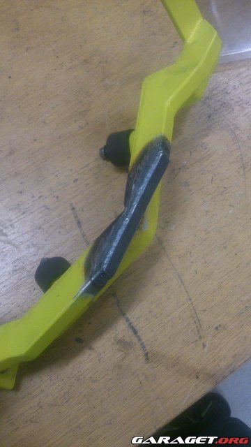

När allt var ur så passade jag även på att svetsa om växellådsbalken lite smile den blev lite väl låg förut då den var lägre än själva balkarna under bilen tongue O så ville jag ju inte ha de att om man körde emot något så var det den som skulle ta i först, som lägsta punkten tongue Så jag kapade av en bit o svetsade om den lite smile
https://www1.garaget.org/gallery/images/212/211510/211510-0b3a76d537a050c258bd677ab67f9d89.jpg
Sen blästra rent o lacka om på nytt smile

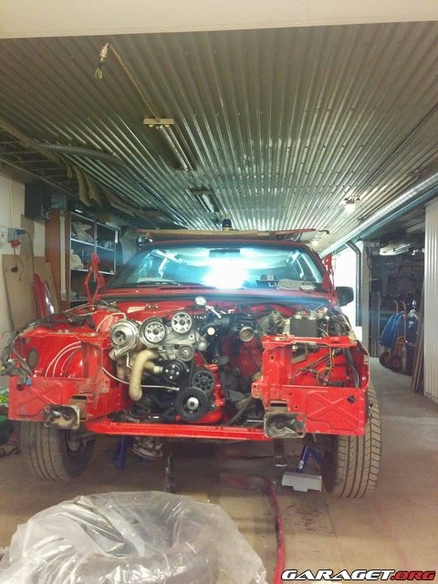

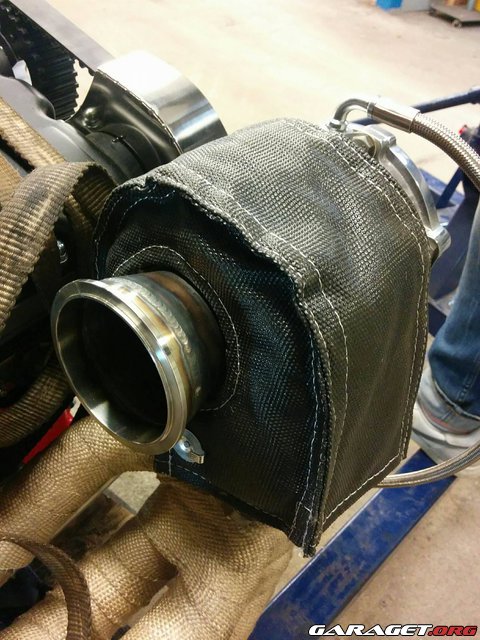

Efter det så satte jag dit turbomössan o sen lyftes motorn i igen smile
https://www1.garaget.org/gallery/images/212/211510/211510-ee003e225a6bfb30ad0b708df0fa57d3.jpg
https://www1.garaget.org/gallery/images/212/211510/211510-96c8520b0d1156aa98fcdadf8d508b6e.jpg
Här ser vi hur motorkuddarna blev smile
Är riktigt nöjd faktiskt smile blev snyggt och känns riktigt stumt smile Sen återstår det ju att se om det kanske blir för sumt så det låter jobbigt i karossen tongue men det återstår som sagt att se, men vi hoppas på att det blir bra smile
https://www1.garaget.org/gallery/images/212/211510/211510-d216ac061338ddb76e13178778c41edc.jpg

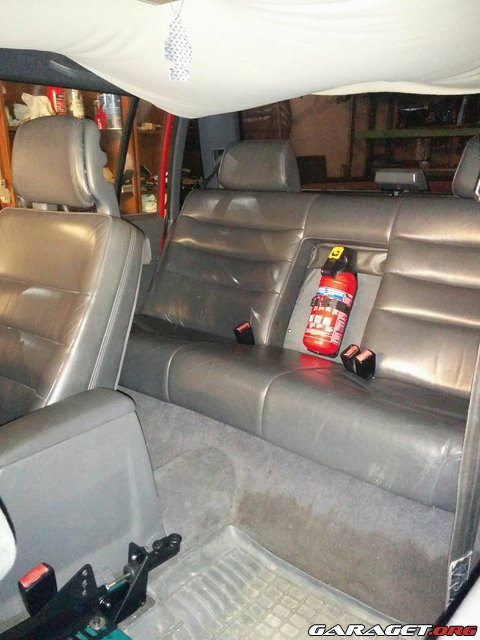

*2kg brandslängare

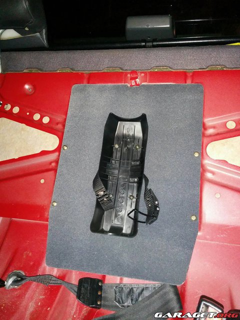

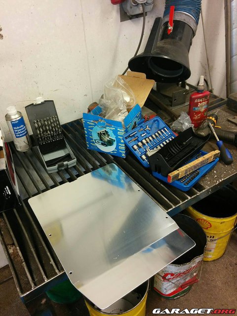

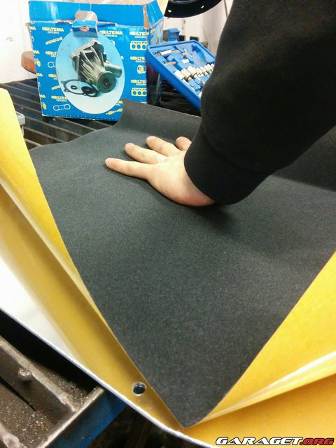

Började med att bocka en aluminiumplåt o borra några hål smile
https://www1.garaget.org/gallery/images/212/211510/211510-2e99fb2934c5abeb71e3166b51fe337d.jpg
Klistra dit flockmatta så det blir fint smile

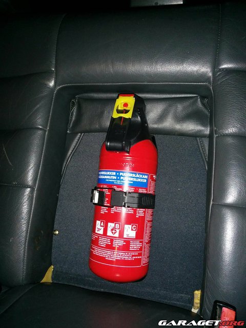

Sen skruvade jag dit fästet för brandsläckaren och monterade den vid skidlucka i bilen big_smile Istället för kudden som sitter där original smile
https://www1.garaget.org/gallery/images/212/211510/211510-733d55fe373e958b94908ce8906b56df.jpg
Sen dit med baksätet smile Blev riktigt nöjd smile
https://www1.garaget.org/gallery/images/212/211510/211510-e0534975ba5ddb4214a880d137f079ac.jpg
Här ser man även mitt fina hängande innertak tongue lol roll

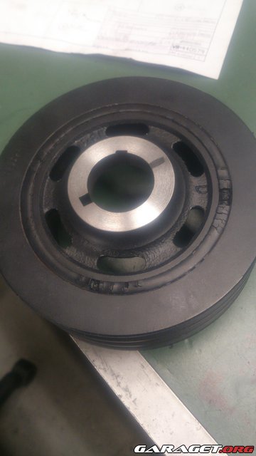

Efter det blev de att svarva ner remhjulet vid vevaxeln smile Eftersom jag har de bredare 16V drevet som jag mätte är 4,1mm bredare än original 8v så fick jag svarva ner det 4,1mm så remmarna hamnar i linje smile

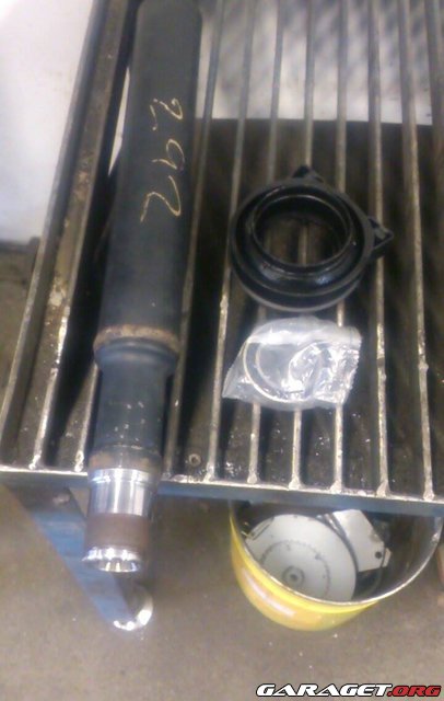

I fredags så kom det även ett litet paket smile
Stödlager samt stödlagerhållare till kardanaxeln big_smile
https://www1.garaget.org/gallery/images/212/211510/211510-e58675d2b8fd3916f4595cb97936fbfd.jpg
Så det blev att leta rätt på en M90 kardan som jag rengjorede o pressa bort de gamla stödlagret smile
https://www1.garaget.org/gallery/images/212/211510/211510-83c4252aa4bcafea98babe352d1d6b97.jpg
Här är den rengjord och de nya grejjerna vid sidan smile
https://www1.garaget.org/gallery/images/212/211510/211510-c093b8840a35c950fd87024e86d99948.jpg
Sen pressades allt ihop smile

Sen när de var på plats så smetade jag på lite fett utanpå smile

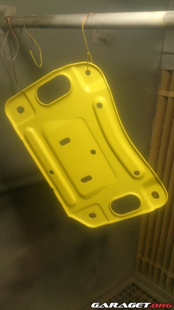

Som avslutning så blästrade jag o lackade stödlagerplattan smile
Mer gula detaljer under bilen cool

2 270 Inlägg

Det var bra fynd du gjorde! smile Extra plus för släckaren, det borde alla ha i bilen. Har testat en del olika stödlagerhållare, och den från KL Racing är den enda som inte ger vibrationer upp i karossen av dom jag testat.
422 Inlägg
23 maj 2016
#277
Vart inte så mycket fynd wink De vart rätt dyrt kan jag erkänna roll
Ja jag känner att man inte ska snåla på den fronten smile jag har ju även en till liten precis brevid förarstolen smile Hellre en för mycket än en för lite smile
Okej vilken tur smile jag har faktiskt hört talas om o läst lite om de där med vibrationer neutral o var lite orolig för det hmm Men vilken tur att du tyckte att KLs var bra då smile då kan jag lugna nerverna lite wink

En grej jag kan tipsa om gällande stödlagret är att fylla de med sikaflex, då kommer de hålla bättre och inte omöjligt att de vibrerar mindre också. Tänkte eftersom du jagar lite mer effekt nu kan de vara dags att börja fylla stödlagret för att förstärka de lite roll

Då kanske jag ska kolla på det smile Vad är det som är extra bra med det?

Gummit i stödlagret kommer inte mattas ut lika snabbt om du fyller eftersom de inte kan röra sig då. smile
