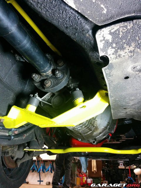

Kan börja lite lätt med att igår kom jag över 4st 17" däck med 3mm kvar på smile Alltid bra att ha om man skulle råka slinta med kopplingen något i sommar wink Men gratis är gott smile
https://www1.garaget.org/gallery/images/212/211510/211510-bfa7b99723f2169a5486c4cd0bc5623c.jpg

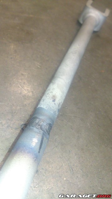

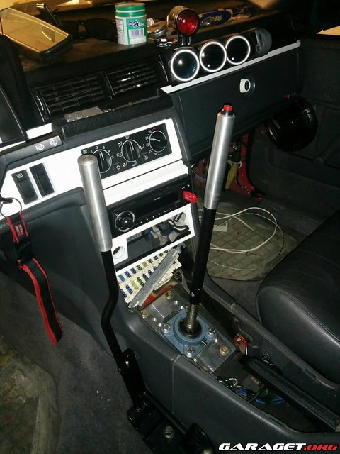

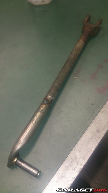

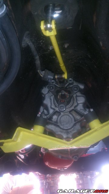

Eftersom jag kör med BMW låda så behöver jag bygga om växelföraren smile Min växelspak är ju tillverkad efter att passa Volvo så jag fick sammansätta Svensken med Tysken wink
De punktades i läge under bilen smile
https://www1.garaget.org/gallery/images/212/211510/211510-223d8ed9659c51eef6c0da3f7c244f45.jpg
Sedan TIGa jag ihop det smile
https://www1.garaget.org/gallery/images/212/211510/211510-2109f80f9fbf624b8f09b3f3351f79db.jpg
Sen fick den bli blästrad och sedan lackad GUUUUL! cool
svarvade även två distanser i mässing så det inte blir något glapp smile
https://www1.garaget.org/gallery/images/212/211510/211510-ad0e827fed60d3585cbcdec7012412b3.jpg
O här var den monterad smile
https://www1.garaget.org/gallery/images/212/211510/211510-5984896e718a680e547c8332ee66c8fc.jpg

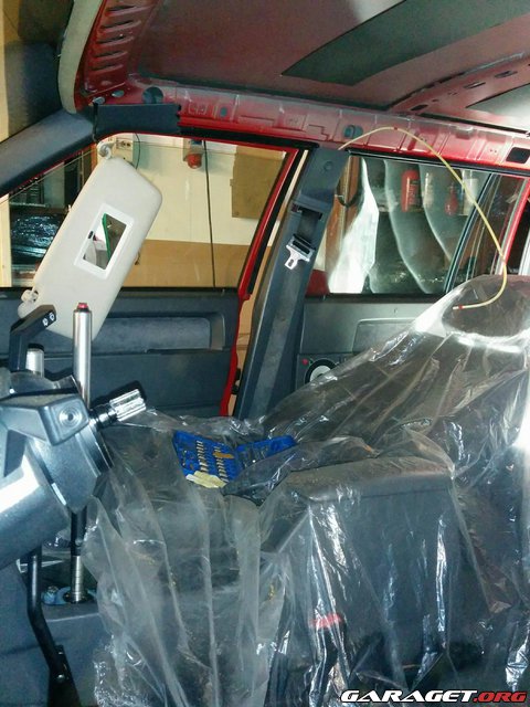

Kan börja med att jag nu har slängt ut mitt hängande innertak lol
Det kommer bli nytt svart istället smile Men det blir senare, när bilen går igen smile
https://www1.garaget.org/gallery/images/212/211510/211510-4fc1ed01bcd44caee3b420930dbaab6d.jpg

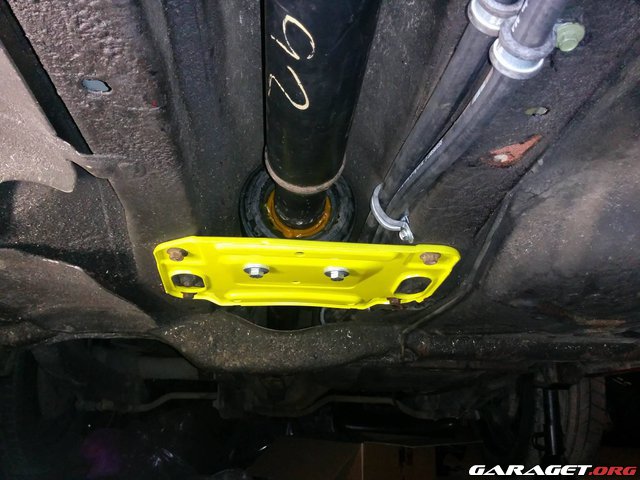

Sen när jag låg där under så monterade jag upp kardan, stödlagerplattan samt ambulansstaget smile
https://www1.garaget.org/gallery/images/212/211510/211510-126af74241717b63746182209d302e46.jpg
https://www1.garaget.org/gallery/images/212/211510/211510-a5b5adc2407d2e9218a91ae48e860408.jpg
Sen ställde jag in växelspaken till rätt längd smile
https://www1.garaget.org/gallery/images/212/211510/211510-d10050729a6b7e3335d4aa8a2b5616b3.jpg

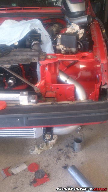

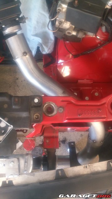

Efter det så började jag fixa med tryckrörsbygget big_smile
Startade med att såga hål i dessa plåtar för att dra upp rören här smile
https://www1.garaget.org/gallery/images/212/211510/211510-619fb4a00e151dad4a7e0617bdb7a6ed.jpg

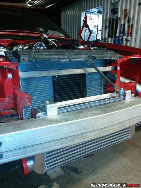

Sen moddades kofångaren smile
https://www1.garaget.org/gallery/images/212/211510/211510-4dffd1177497470f49bb8e520e0cca20.jpg
https://www1.garaget.org/gallery/images/212/211510/211510-1ec5d0e1035f4aff5c8ee8e8c6e900c2.jpg

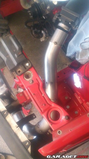

Missade att fota under själva bygget av tryckrören tongue
Men här är några bilder på det färdigpunktade resultatet smile
Missade helt att fota den andra sidans rör tongue
https://www1.garaget.org/gallery/images/212/211510/211510-6439dcd9746f3d0fad90b6a4a8d1a5ee.jpg
https://www1.garaget.org/gallery/images/212/211510/211510-4528ea60a0b1cc39c6eb5622c5eed08e.jpg
https://www1.garaget.org/gallery/images/212/211510/211510-b6b6e82acb6482baa0704404eaeb2c30.jpg

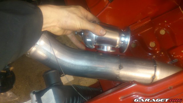

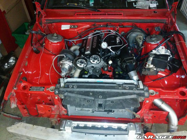

Här är en bild på när båda tryckrören sitter på plats smile
Det blev 3" rör på spjällsidan och 2,5" rör på turbosidan smile detta för att få ner volymen i systemet och då få lite snabbare spool-up är tanken smile
https://www1.garaget.org/gallery/images/212/211510/211510-5e7fc3122ffed05a35cdd33b12aee4c5.jpg
Här kommer dumpen hamna smile
https://www1.garaget.org/gallery/images/212/211510/211510-b490ff88d693ee6ace04e8e4e3ce2efc.jpg

Avslutar med dessa två bilder big_smile

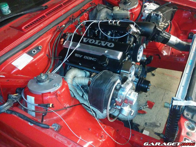

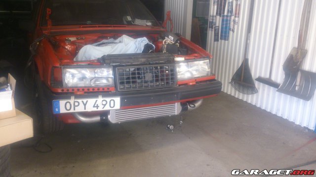

Börjar ju få ett litet helhetsuttryck nu i alla fall big_smile cool big_smile big_smile
https://www1.garaget.org/gallery/images/212/211510/211510-d0476ebe01b41e82479a3addcb674353.jpg
https://www1.garaget.org/gallery/images/212/211510/211510-e6689d8a6d3b39b96ceab7a6b5858b04.jpg

Ser riktigt snyggt ut allt! Blir lite trångt när man ska få plats med alla kylare i fronten. Fick också själv bygga fäste och tvärbalk till min oljekylare till automatlådan.
422 Inlägg
29 maj 2016
#291
Tackar smile
Jo, eller jag tycker det blev ganska luftigt ändå smile Trots rören o allt som ska dit smile Men vi märkjer väll när de är färdigt lol

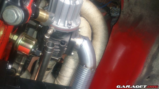

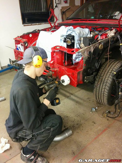

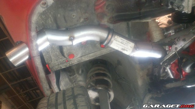

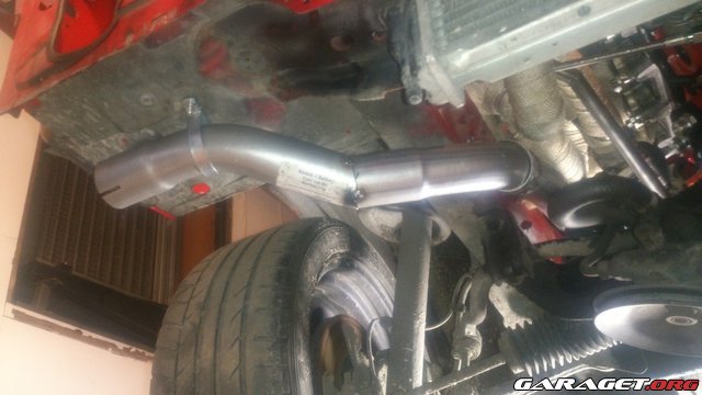

Har börjat bygga screampipen till wastgaten smile Den kommer jag ha ut genom kofångaren framför höger framhjul smile
Så det var bara släpa fram svetsen samt lite rörböjar o flexrör o sedan sätta igång smile
Börjar med en 90° böj ut från wastgaten som sedan övergår till fläxrör smile
Detta för att ta upp lite vibrationer så någonting inte knäcks smile
Jag svarade igår på en komentar att jag tyckte det var bra med plats o inte så farligt trångt smile men här var det ganska trångt kan jag medge tongue lol
Var ju tvungen att modifiera min 90° böj lite tongue Sedan framåt o emellan grenrör o motorfäste smile
https://www1.garaget.org/gallery/images/212/211510/211510-a8f38cd2c27e4c6931bd0c48b3fb245b.jpg
Sen kommer jag ut på andra sidan o ner längs balken där jag fäster röret med en klamma smile
Sen en böj o in under balken smile o sen en till böj så jag kommer upp mot plåten där jag fäster med ännu en klamma smile
https://www1.garaget.org/gallery/images/212/211510/211510-5bb26bc35059d4cfbc468d513cb900d1.jpg
https://www1.garaget.org/gallery/images/212/211510/211510-270ca554325e6e56dc4186e987c6a12c.jpg
Så här långt så ser det ut såhär smile
https://www1.garaget.org/gallery/images/212/211510/211510-e84cbf90ca27f3c00320d251ac3e0cf8.jpg

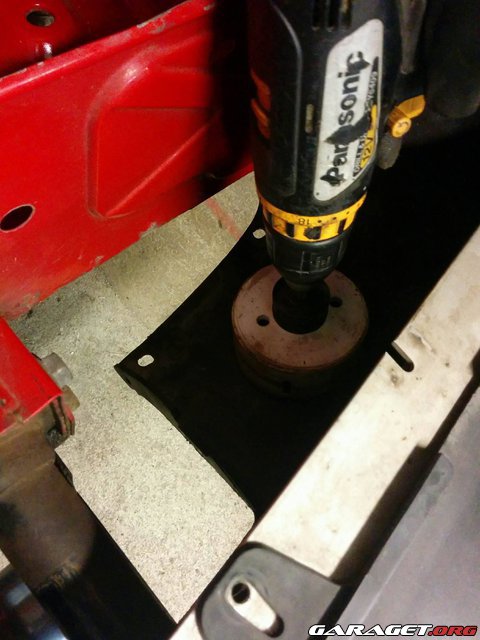

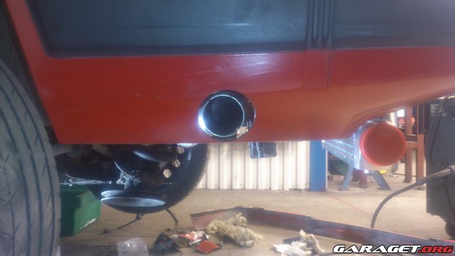

Så nu när jag väl kommit ut till kofångaren fick hålsågen komma fram igen o lätta plasten i min kofångare ännu lite till lol wink
Titut!!! cool
https://www1.garaget.org/gallery/images/212/211510/211510-478b145d726f141d9369741658749e82.jpg

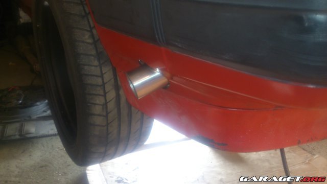

Nu så fick jag leta fram ett stump rostfritt rör som kunde få bli slutröret smile
En till liten böj fick komma på plats så jag kunde vinkla slutröret lite neråt bakåt som jag ville smile
Inte optimalt flöde där i slutet tongue men jag tror inte det kommer vara några bekymmer med för dåligt flöde smile
https://www1.garaget.org/gallery/images/212/211510/211510-e3771f9cf0547ec88324d25afb321a4d.jpg
O sedan på med läppen o se lite helhet smile
Jag blev riktigt nöjd big_smile big_smile
Nu återstår det bara att helsvetsa det smile de får bli här i veckan samtidigt som jag svetsar tryckrören smile
https://www1.garaget.org/gallery/images/212/211510/211510-a04cb64de31fde174e70baf975ca93ef.jpg
https://www1.garaget.org/gallery/images/212/211510/211510-50921f791e664a3fd37239e45db8de47.jpg

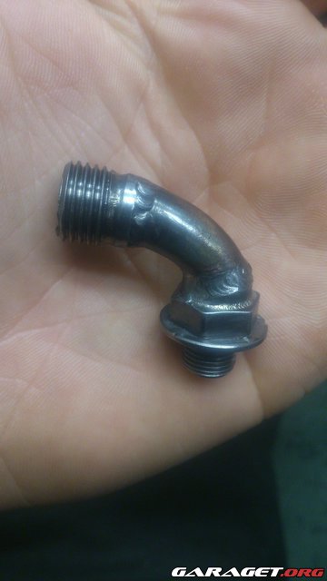

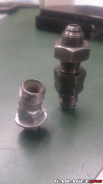

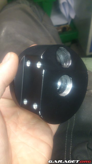

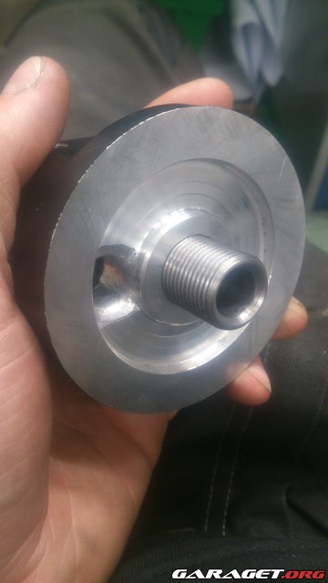

Sen två bilder på min egentillverkade oljefilterförflyttare som snart ska få hitta en plats i motorrummet smile
https://www1.garaget.org/gallery/images/212/211510/211510-bedcbef903261d97d94c0e49bb9d5a0c.jpg
https://www1.garaget.org/gallery/images/212/211510/211510-19aa0fd4492987ce8559bba40e5b9a88.jpg
