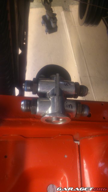

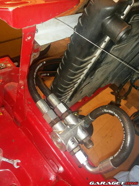

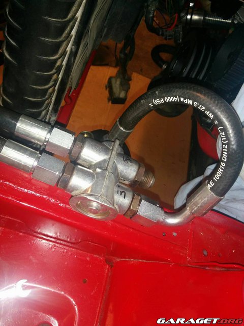

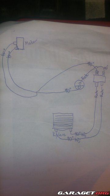

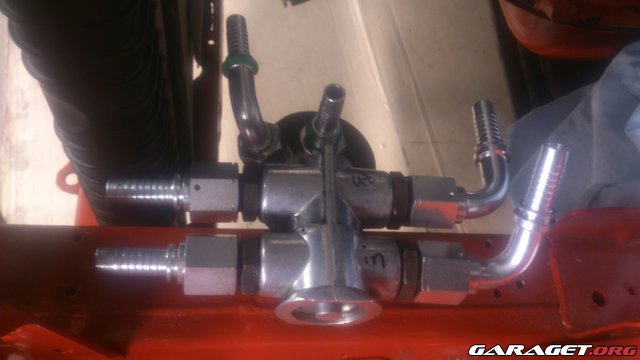

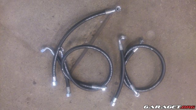

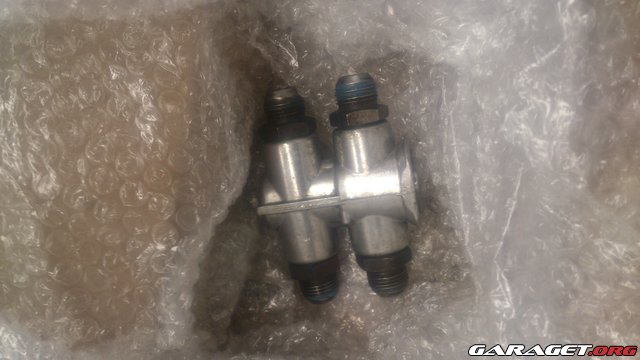

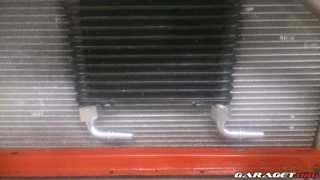

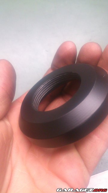

Börjar med att jag var o hämtade ut ett paket med min oljetermostat
Nu kom jag bara till frågan tongue Någon som vet hur den ska kopplas? alltså vilka slangar som ska in var? smile
https://www1.garaget.org/gallery/images/212/211510/211510-8bc2b061abbcedeb318ca5f431d4fafd.jpg

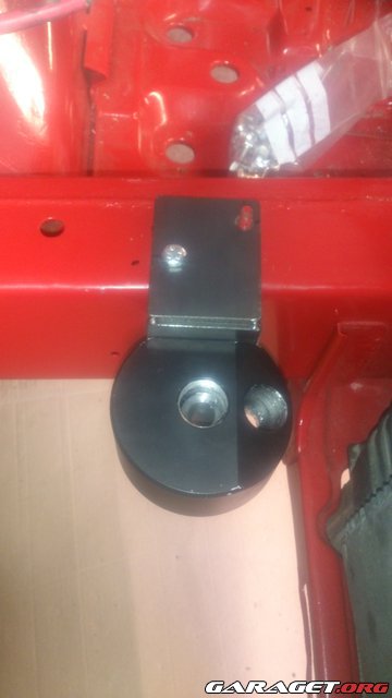

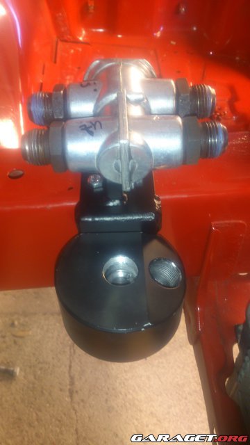

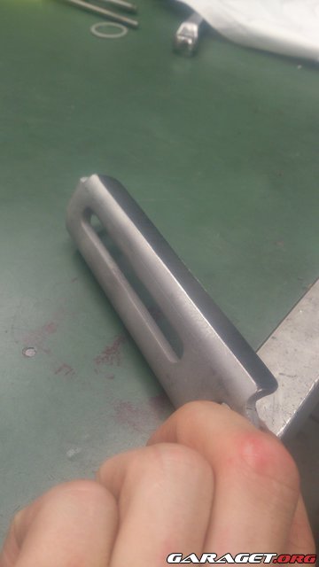

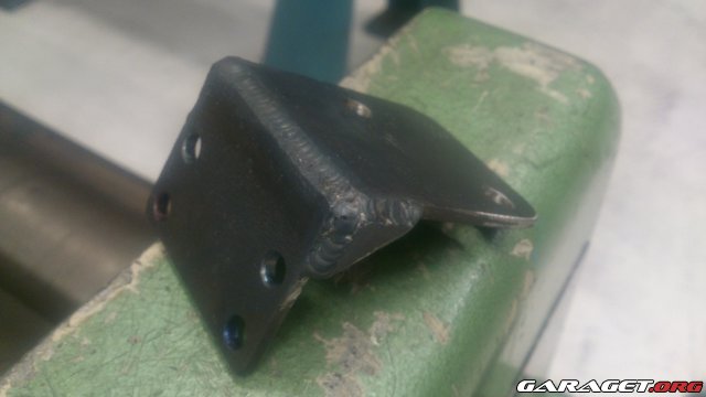

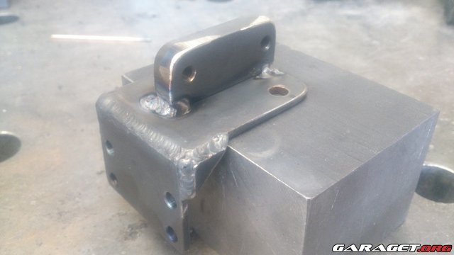

Sen började jag göra ett fäste för oljefilterförflyttaren smile Jag punktade ihop sedan helsvetsades den med en förstärkning i vardera kant smile
Oljefiltret kommer sitta på balken på förarsidan smile
https://www1.garaget.org/gallery/images/212/211510/211510-95b77c6b579f341a12c75d7446227412.jpg
https://www1.garaget.org/gallery/images/212/211510/211510-1f933f3344762871bf2b7bbc4d797b97.jpg

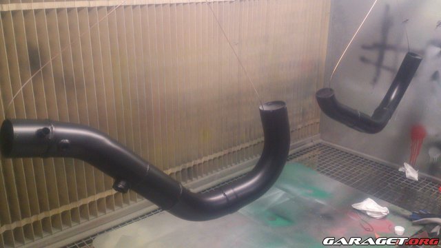

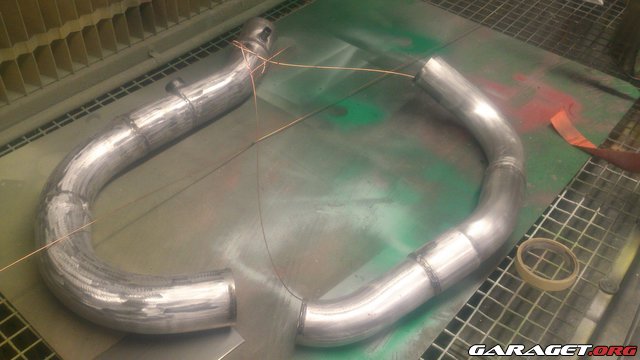

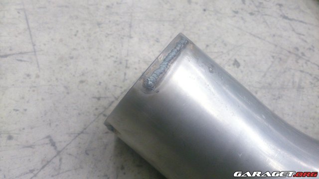

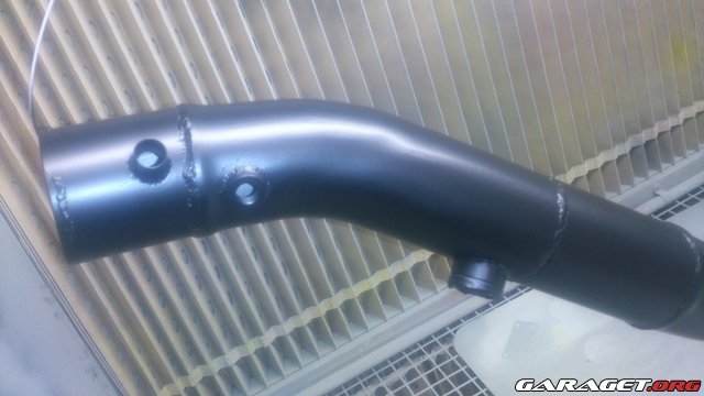

Sen när den var gjord så tog jag mig an screampiperöret big_smile
Helsvetsat samt polerate ändrör cool
https://www1.garaget.org/gallery/images/212/211510/211510-0b79962584144bd3524f74d63148ebf0.jpg

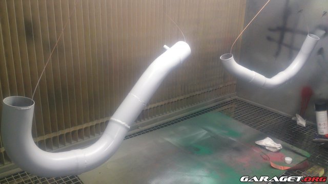

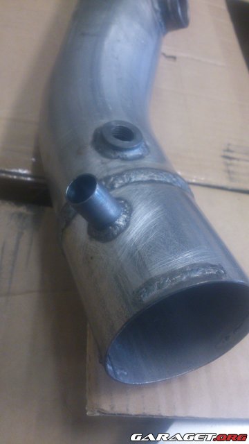

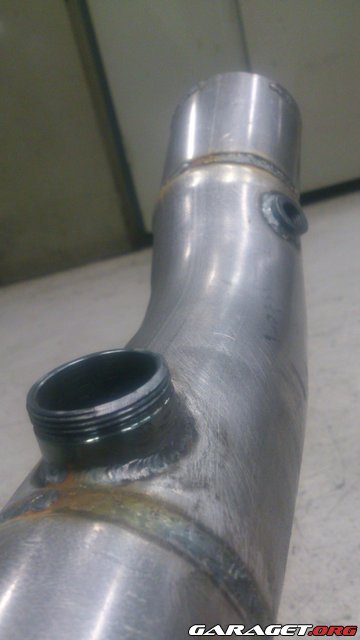

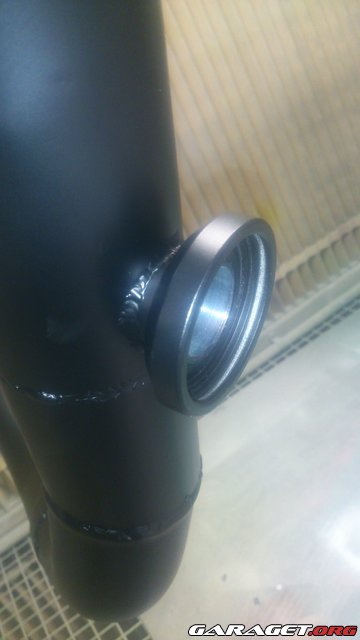

O när den var färdig så tog jag fram tryckrören big_smile big_smile

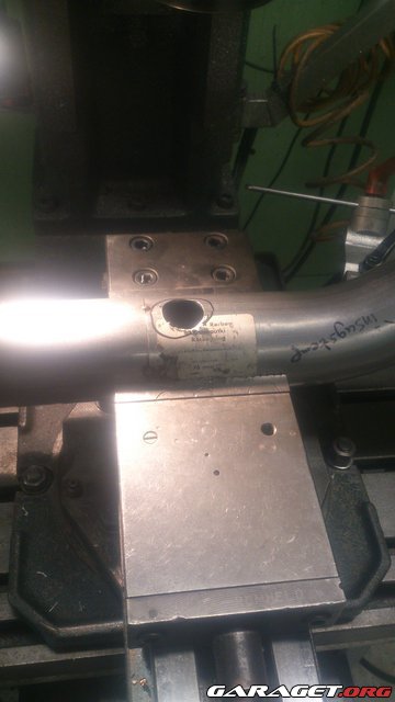

Började med att borra hål för uttag till dumpventilen samt hål för insugstemp-muttern smile
https://www1.garaget.org/gallery/images/212/211510/211510-4f44c1e5007ca7bf8cca9e246065b900.jpg
Här är uttaget för dumpen samt muttern till insugstemgivaren ditsvetsade smile
Hur jag har löst monteringen av dumpventilen får ni se lösningen på imorgon lol
https://www1.garaget.org/gallery/images/212/211510/211510-f1e8ed7a0edca3f889b907db4dfc926b.jpg
Här är dem båda helsvetsade big_smile
https://www1.garaget.org/gallery/images/212/211510/211510-44ffec92e9b649a83d4745f75bfcdd76.jpg
Sen svetsade jag även små upphöjningar i kanterna så jag inte ska skjuta några tryckrör smile
Nu återstår det bara att slipa lite o sen lacka dem big_smile big_smile big_smile
https://www1.garaget.org/gallery/images/212/211510/211510-6acebb5780b1abd6853e54b0264da10c.jpg
De var de jag hade från idag smile

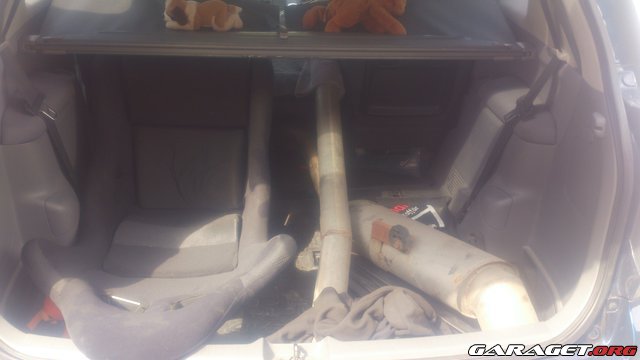

Började med att jag letat efter mitt avgassystem, själva den raka långa under bilen tongue
Har letat i mitt andra garage, i källaren o runt överallt utan att hitta de tongue Jag har letat i flera dagar utan framsteg neutral
Men idag tog jag tag i det igen o letade vidare tongue
Så efter att ha uteslutit alla ställen där den borde vara så började jag leta på ännu några ställen jag kunde tänka att den kunde gömma sig tongue o nu tillslut så hittade jag den, den stud bakom garaget lutad mot väggen under ett litet tak vi har där tongue haha
Den rackaren wink så in med den i familjebilen o sen åka o hämta ljuddämparen till avgassystemet, lite slangar samt förarstolen smile in med allt i bilen o sen åkte jag iväg till garaget big_smile
https://www1.garaget.org/gallery/images/212/211510/211510-f9c9afce9f36d388bc24fc7e7217c422.jpg

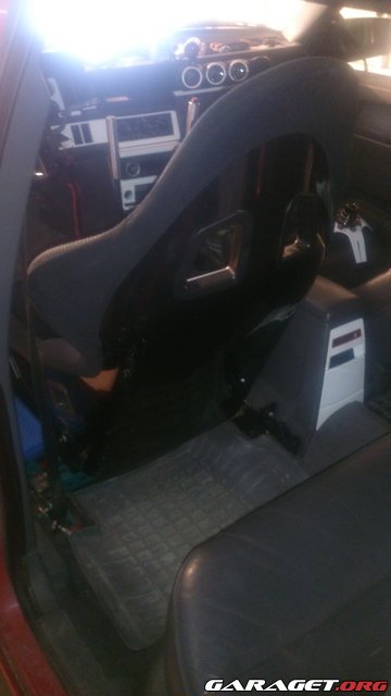

Väl framme i garaget så började jag med att montera stolen smile Är ju enkelt, enbart 4skruv in i sidan på stolen så är den på plats smile Så efter att jag suttit o fått in lite feeeeeling lol så gick jag över till nästa moment smile

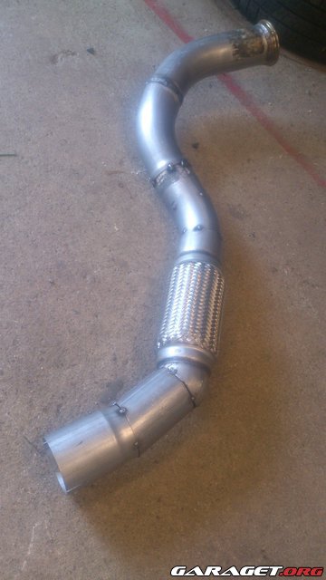

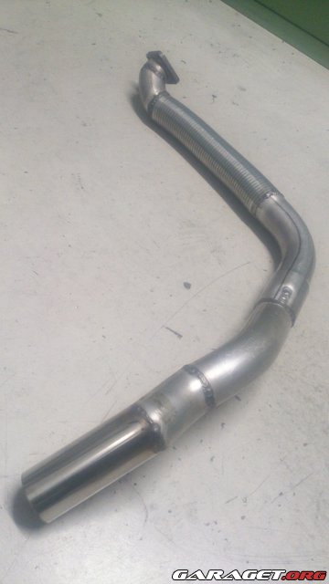

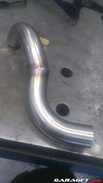

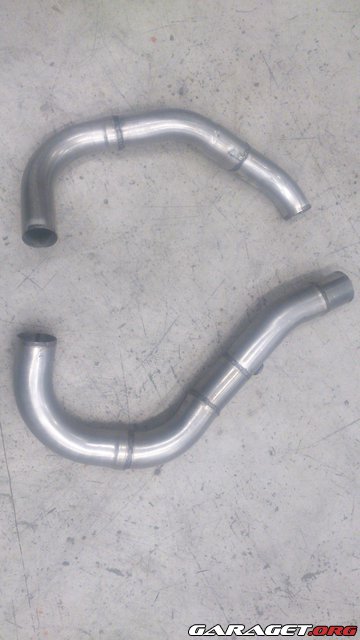

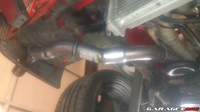

Skaffade fram 2st 90° böjjar i rostfritt som jag kapade till lite o sedan svetsade ihop smile dessa ska bli vattenröret mellan kylaren o vattenpumpen smile den ligger så nära grenröret så vill undvika att ha gummislang där, utan kommer bara ha muffar för att kunna montera ihop det smile
https://www1.garaget.org/gallery/images/212/211510/211510-d015c14b91b22f71e06730fd3400bb62.jpg

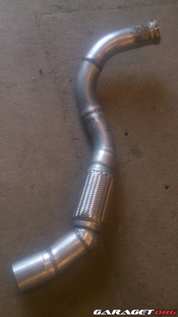

När den var svetsad så tog jag fram lite rörböjjar samt fläxröret o började bygga downpipen smile
Nu när jag äntligen hittat restan av avgassystemet så kunde jag ju äntligen måtta ihop allt smile Var dock dålig på att fota själva processen tongue men här är det punktade resultatet smile

När den var ute så lät jag den vara o så tog jag mig an tryckrören igen big_smile
Kom på igår att jag måste ju ha en anslutning till tomgångsmotorn också tongue Så det var bara att borra ett hål o svetsa dit en rörbit smile
https://www1.garaget.org/gallery/images/212/211510/211510-7dc4b5ec968d10fae528e7fea4309c13.jpg
Sen började jag att slipa samt rengöra dem på utsidan med thinner smile Drog igenom två svetstrådar o sen kunde jag hänga upp dem för lackering smile
https://www1.garaget.org/gallery/images/212/211510/211510-5530d185045718d5f2eace968c9c7006.jpg
Grundfärgen lagd smile
https://www1.garaget.org/gallery/images/212/211510/211510-024e2e2dea4d98278f8818bb45dba78e.jpg
Sen lackades dem med några lager svart big_smile cool big_smile
Här ser vi även anslutningarna samt de gängade uttaget för dumpen smile
https://www1.garaget.org/gallery/images/212/211510/211510-21265b3299306870c162117740213f10.jpg
https://www1.garaget.org/gallery/images/212/211510/211510-73fc905b82807795eefe5d262162c19d.jpg

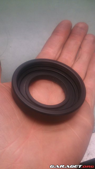

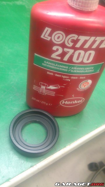

Anledningen till att jag gängade uttaget till dumpen var att mina tryckrör är ju i plåt och min dumpventilfläns är i aluminium tongue
Så då var det bara att leta fram en lämpligt gängtapp samt gängsnitt o först gänga flänsen sen gänga rörbiten till tryckröret big_smile Det blev M36 x 1,5 lol
Även den lackade självklart svart smile
https://www1.garaget.org/gallery/images/212/211510/211510-8e33ff89213e37151fc3ba03c0a86078.jpg
https://www1.garaget.org/gallery/images/212/211510/211510-76e2f20695670ab0915f11f3415b7551.jpg
Sen fick Loctiten av modell (SittaHårtUtavBaraHelvette) komma fram lol wink
Inte ska den lossna i alla fall smile
https://www1.garaget.org/gallery/images/212/211510/211510-8c85283957a781555dd399bcc1833052.jpg
Sen var det bara gänga den på plats smile
https://www1.garaget.org/gallery/images/212/211510/211510-5fccc7e8e23d9896bea94b5f926fb415.jpg

Kan ju tillägga att ni som märker att svetsarna inte blir så fina, biltemas avgasrör suger att svetsa i har jag kommit fram till hmm neutral Är någon ytbehandling som gör det piss att svetsa i hmm så blir ju inte så fint med tätt blir det smile
Måste även tillägga att min mobilkamera verkade inte tycka om mig idag roll blev bara dåliga bilder tongue men men Inget att göra något ut i nuläget smile Ska skaffa en ny lur snart så då ska det bli en med bra kamera smile cool

Började dagen med att bygga lite extra på min hållare för oljefilterförflyttare smile Kam fram till att termostaten ska få sitta uppe på denna smile
https://www1.garaget.org/gallery/images/212/211510/211510-03de190a8ff706411bfeb66144e98890.jpg
Mer bilder på detta kommer imorgon smile

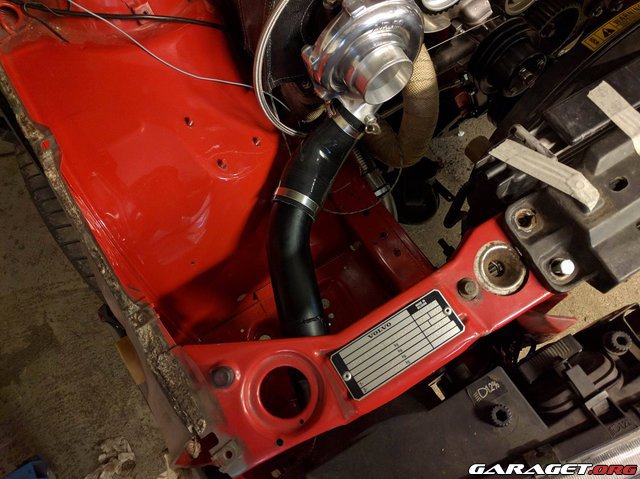

När de var klart så helsvetsade jag downpipen smile blev riktigt nöjd big_smile
https://www1.garaget.org/gallery/images/212/211510/211510-91d7eec0a42815fccf8eb207eb629b18.jpg
Efter detta så tog jag o monterade screampipen big_smile
https://www1.garaget.org/gallery/images/212/211510/211510-bc6a8dac5f5e8b1c5dc471e393b93692.jpg

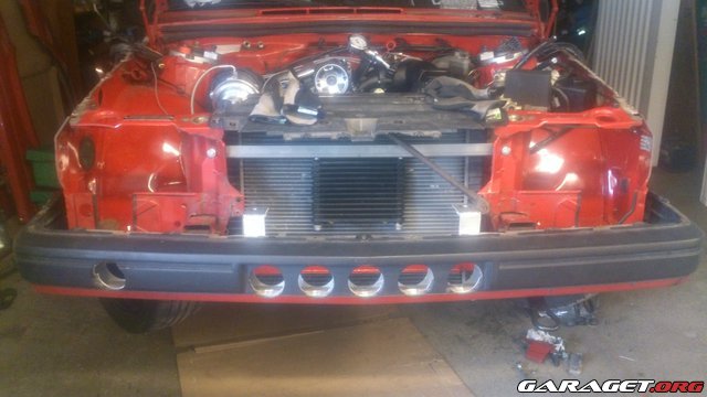

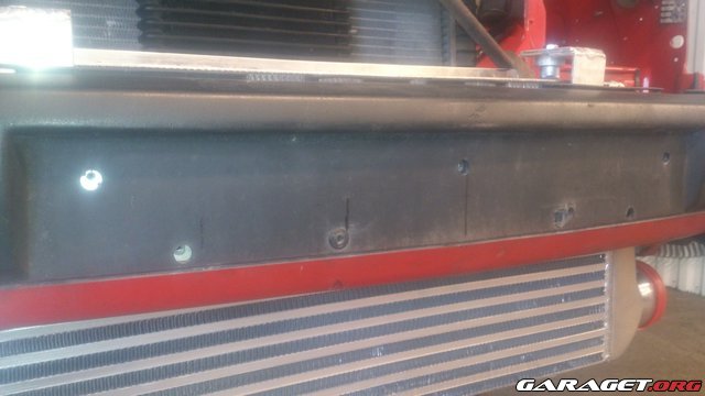

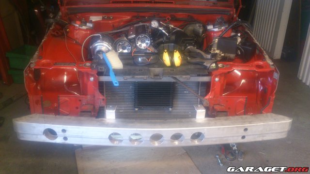

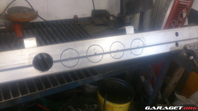

Lufthål till ICn big_smile

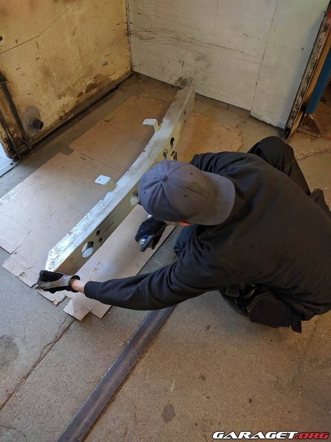

Måtta, markera, förborra o sedan fick hålsågen komma fram big_smile
Fick först borra från framsidan sedan från baksidan då hålsågen inte var tillräckligt djup tongue Men förborrningen av centrerhålet borrades ju rakt igenom så det var inga konstigheter smile
https://www1.garaget.org/gallery/images/212/211510/211510-9b87f739997636adb415183000465486.jpg
O här var alla 5 hålen borrade smile Jag borrade även ett hål för luftintag till luftfiltret smile
Mer om de kommer längre fram smile
https://www1.garaget.org/gallery/images/212/211510/211510-3c6ba39d5f0ad06ebf05c80e664e65e3.jpg
https://www1.garaget.org/gallery/images/212/211510/211510-e624d72b385a90c912ed913849746320.jpg
Sen fick kofångaren komma fram o 6st hål borrades där också smile
Jag kommer lacka alubalken svart där man ser så det kommer smälta in mycket bättre än vad det gör nu smile

Nu tänkte jag vis lite vad som hände igår smile Han inte med så jättemycket då jag skulle iväg på studentfirande på kvällen men lite roligheter hans det med big_smile

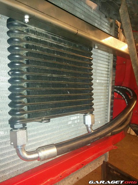

Kan börja med o visa hur fästet för oljefilterförflyttaren samt termostaten blev big_smile
Är riktigt nöjd med placeringen smile
https://www1.garaget.org/gallery/images/212/211510/211510-7e4b74e911d4827f0275cf68bde094d9.jpg
https://www1.garaget.org/gallery/images/212/211510/211510-257912b49fd46aceb4b9a7da2133364b.jpg

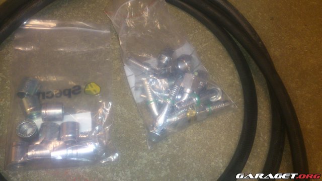

När dem var på plats så gjorde jag ett litet schema för vad för kopplingar jag skulle behöva smile
https://www1.garaget.org/gallery/images/212/211510/211510-0eb970b57a3d11c6f9b63789b2ff70b3.jpg
När den var gjord så åkte jag o fixade dessa kopplingar, klämmhylsor samt en slangbit på 4m så jag kunde måtta o kapa till allt själv o sen åka för o pressa dem big_smile
https://www1.garaget.org/gallery/images/212/211510/211510-90a64f044ab19969aad71d01b240085a.jpg
Skruva dit lite kopplingar o sen börja måtta o kapa smile
https://www1.garaget.org/gallery/images/212/211510/211510-b1c363b8d65155c44afedeee049caa87.jpg
https://www1.garaget.org/gallery/images/212/211510/211510-97e14eb1386198fe586df6b01a87abcd.jpg
Sen åkte jag o pressa dem big_smile
https://www1.garaget.org/gallery/images/212/211510/211510-8f893a623c6b50f98dd10ab7f687e23e.jpg
När jag kom tillbaka till garaget så drog jag dit några av slangarna smile
Bra tilltagna slangar (12mm) för bra flöde och så blir ju oljevolymen i systemet lite mer också smile
Blir ju sjukt snyggt big_smile
https://www1.garaget.org/gallery/images/212/211510/211510-34fec5ca37d2b635bbef3d4d51486664.jpg
https://www1.garaget.org/gallery/images/212/211510/211510-45d5d0c7c35d10b92ca12e59e8bb39ac.jpg
https://www1.garaget.org/gallery/images/212/211510/211510-30e02d81e4ddd89bf84cec04c22437b1.jpg

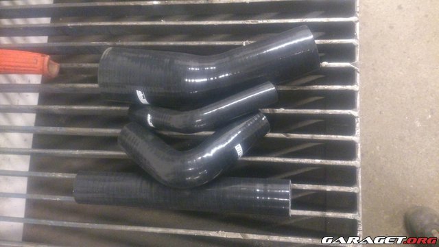

O som avslutning var jag iväg till Do88 o köpte några silikonslangar smile Det är dyrt men bra kommer det bli smile O behöver man dem så behöver man smile
*25° Reduceringsböjj 2"-2,5"    (Böjj ut från turbon till tryckröret)
*60° 19mm böjj                       (Oljereturen från turbon in i blocket)
*90° 35mm böjj                       (Ut från vattenkylaren)
*Rak 35mm                             (Till vattenrör också)

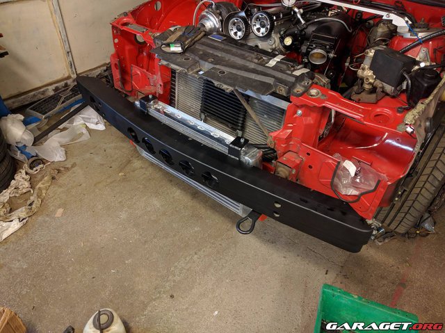

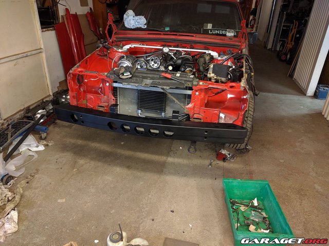

Började med att grada o fila bort alla skarpa hörn på alubalken efter hålsågningen smile
Sen fick sprayflaskorna åka fram smile först grunda sedan svart täckfärg big_smile
Hela balken fick sig svart färg då det ser bättre ut om man nu någon gång skulle köra utan kofångaren smile
https://www1.garaget.org/gallery/images/212/211510/211510-8ed54c6be2c79dded40dce42f84628cf.jpg
https://www1.garaget.org/gallery/images/212/211510/211510-dce6534f3b31d16430bdc4faf4fe468b.jpg

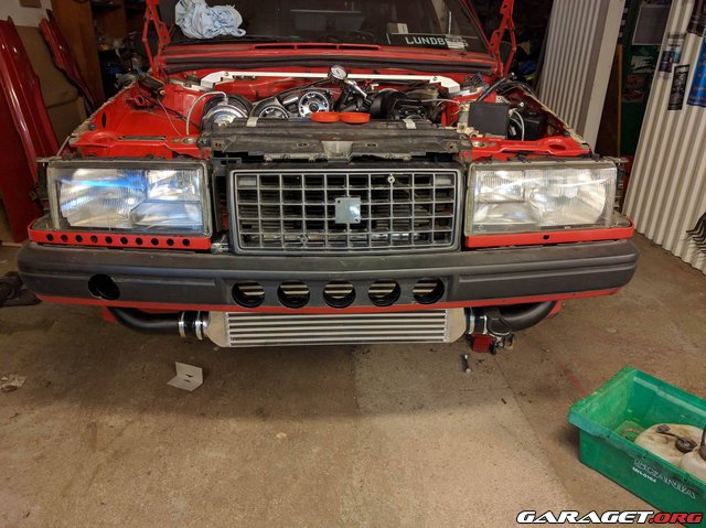

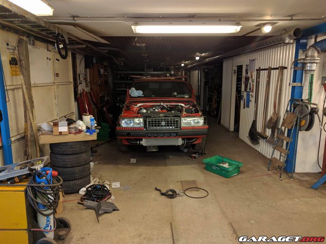

Sen åkte intercoolern på plats smile
https://www1.garaget.org/gallery/images/212/211510/211510-251a4d9164fa5322d0ca60ea9f46b60b.jpg
När den var på plats så fick tryckrören åka dit big_smile big_smile
Var lite dålig på att fota dem men får bli mer bilder på dem nästa gång smile
https://www1.garaget.org/gallery/images/212/211510/211510-6a36022d4bf6d85248d9d57996354cc9.jpg
Lyktorna o grillen fick även åka dit lite provisoriskt för o se hur det kommer se ut big_smile big_smile big_smile big_smile
Det börjar ta sig!!!! big_smile big_smile big_smile
https://www1.garaget.org/gallery/images/212/211510/211510-b41eaca1ef17d463224361b88b41db87.jpg
https://www1.garaget.org/gallery/images/212/211510/211510-201163419d6c76f0cdb3157e675fe9af.jpg

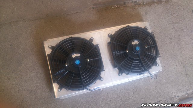

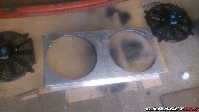

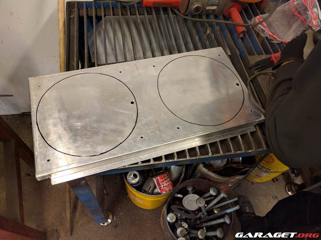

Här är fläktkåkan till intercoolerna som är på gång o bli till smile big_smile
https://www1.garaget.org/gallery/images/212/211510/211510-5f450ae536af375e11d33b65d7aa25b6.jpg

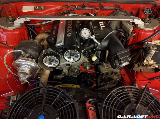

En bonusbild på maskinrummet big_smile cool
Här ser vi fjäderbensstaget som provmonterades också smile
Även de två fläktarna som kommer sitta på intercoolern big_smile big_smile
https://www1.garaget.org/gallery/images/212/211510/211510-883a8b2ee909b6b6cb68abce531898d8.jpg
O som avslutning på denna uppdate så lägger jag in en närmre bild på fronten big_smile
Är sjukt nöjd hur det blev med intercoolern o tryckrören big_smile cool big_smile
https://www1.garaget.org/gallery/images/212/211510/211510-ec4f38e3e110050d57b0d9ecf5f8a71e.jpg

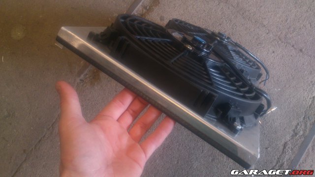

Hej
I helgen har jag inte hunnit med så mycket hmm Har varit massa studentfiranden o fäster o s v smile
Men idag så han jag vara där 1 timme tongue
Så lyckades kapa hålen i fläktkåpan samt montera fläktarna smile
https://www1.garaget.org/gallery/images/212/211510/211510-a6f5726a7fc241adf4529878eea2a80b.jpg
https://www1.garaget.org/gallery/images/212/211510/211510-b9dc18b3a2452e1f04d5429a6fd7a3b0.jpg
Satte även dit en skyddslist på båda sidorna för att skydda så inte kanten ligger o skaver emot ICn smile
https://www1.garaget.org/gallery/images/212/211510/211510-3894e8ea3a3c8542f3bcb444aa8e1625.jpg

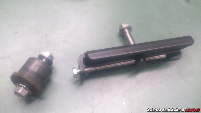

Tänkte på din spak med det lagret behöver man stum montera lådan och motor eller man kan köra det på en orginal m90 vill du skicka bilder i pm hur det ser ut under och uppe big_smile
94 Inlägg
13 juni 2016
#318
undrar också detsamma! ,om du vill så skicka gärna bilder till mig också smile
422 Inlägg
13 juni 2016
#319
eriknisse1 skrev:
Nej jag har kört med originalmotorkuddar o även en väldigt slut växellådskudde innan o det var inget problem smile
Jag hade m46 låda o har karateväxlat i ett halvår o det har funkat kanon smile
Jag skickar bilder till er båda smile
