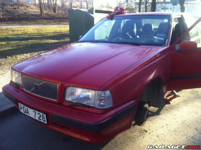

Köpte en begagnad Volvo för ~3veckor sedan. Väldigt sunkig o sliten både interiört och exteriört, men går riktigt riktigt fint i både motor och låda. Så jag tänkte fräscha upp den lite. Och bilen blev stulen för 3 dagar sedan, så den är helt misshandlad invändigt just nu, men det ska fixas så gott de går. Ska försöka lägga ner så lite pengar som möjligt på den, men ändå få det fint.

Har kört rubbing, färgpolish o wax på motorhuven nu. Blev extremt bra tycker jag som första gång. Motorhuven är 90% klar, sen blir det taket och baken. Sedan kör jag endast färgpolish o wax resten av bilen.
Innan
https://www1.garaget.org/gallery/images/212/211836/211836-68bdffa06c784c5d69d89d17102f50b5.jpg
Efter
https://www1.garaget.org/gallery/images/212/211836/211836-db325e2a5e462d8234b71ee88da1d519.jpg
