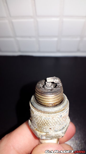

Kan någon förklara för mig vad detta betyder? Motorn på klipparen går orent, drar olja och är svag.
Tacksam för svar. Bilden finns i fotoalbum.

Gräsklippare? Du har postat i helt fel forum.

http://www.ngksparkplugs.com/tech_suppo … aqread.asp
Ngk säger så här:
Deposits
The accumulation of deposits on the firing end is influenced by oil leakage, fuel quality and the engine's operating duration.
Dvs att olja läcker in i cylindern, dålig soppa eller så är det helt enkelt dags för motorrenovering.

Byt stift, prova igen.
