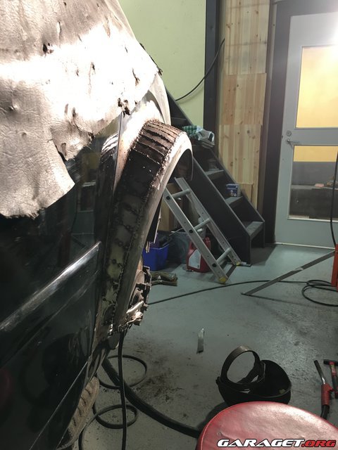

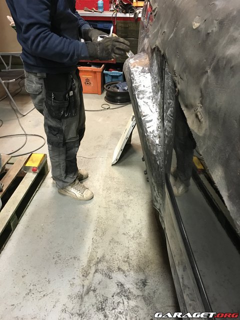

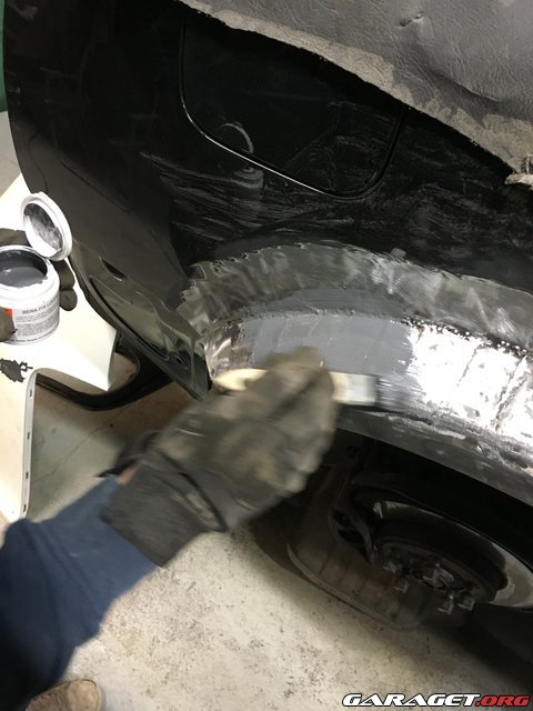

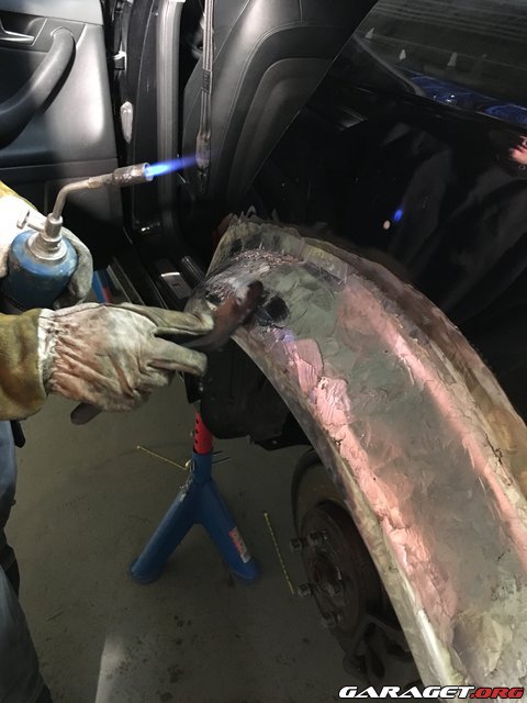

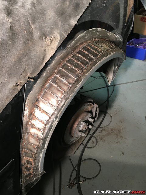

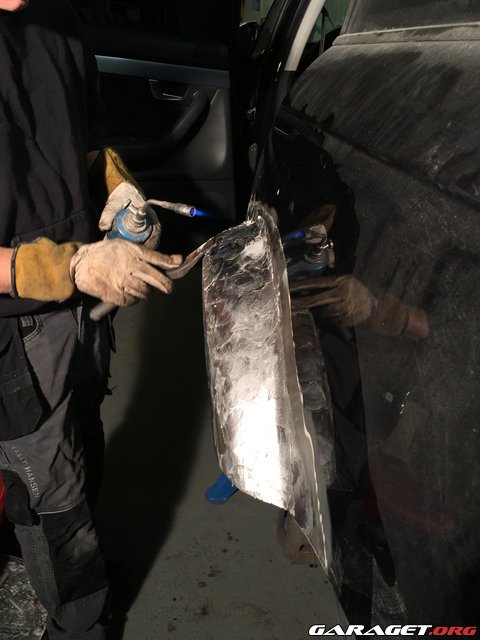

skärmarna är färdig svetsade på båda sidor och därefter tennade, tennspackling skötte min gode vän Fredrik väldigt bra och blev ett utmärkt resultat!
Har haft mycket hjälp i garaget av Fredrik, Tom och Nikke som har funnits tillhanda så det känns skönt att kunna bolla ideer samt få hjälp med småsaker som skall göras till det stora som ska bli gjort!

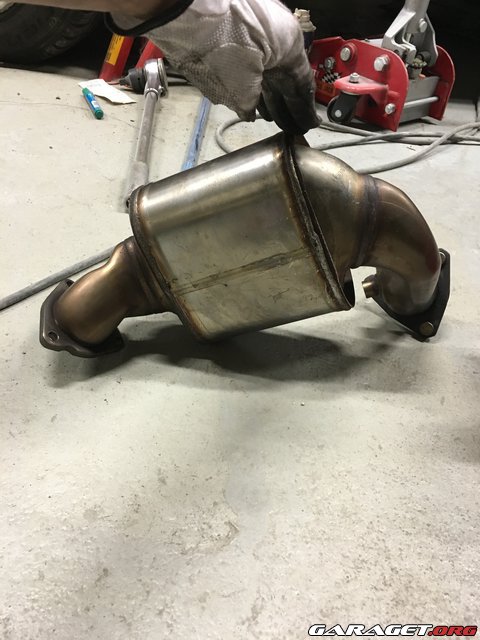

Avgassystemet är nermonterat och även DPF-en åkte ur då den skall rensas eller så blir det ett ersättnings rör.

Sedan var det dags för lite tenn.
https://www1.garaget.org/gallery/images/192/191233/191233-e766c81f39571ba97e015186fbe291a0.jpg
https://www1.garaget.org/gallery/images/192/191233/191233-228ba1e206aac9e8d177f5e71239a33f.jpg
https://www1.garaget.org/gallery/images/192/191233/191233-0d45e95b0740ab7a6a4b00bdf549d092.jpg
https://www1.garaget.org/gallery/images/192/191233/191233-9818778816de8b2b9f77d53ba9af06ec.jpg
https://www1.garaget.org/gallery/images/192/191233/191233-834b15b80bd232c18a1ef8f7e78c8f96.jpg
https://www1.garaget.org/gallery/images/192/191233/191233-463017e0d8428a9937f02b4749ed5f8b.jpg
https://www1.garaget.org/gallery/images/192/191233/191233-06c0844b798429d43cf3e511e12ce85c.jpg
https://www1.garaget.org/gallery/images/192/191233/191233-f4fecdff9f335af516b47e4eb20a4a1d.jpg

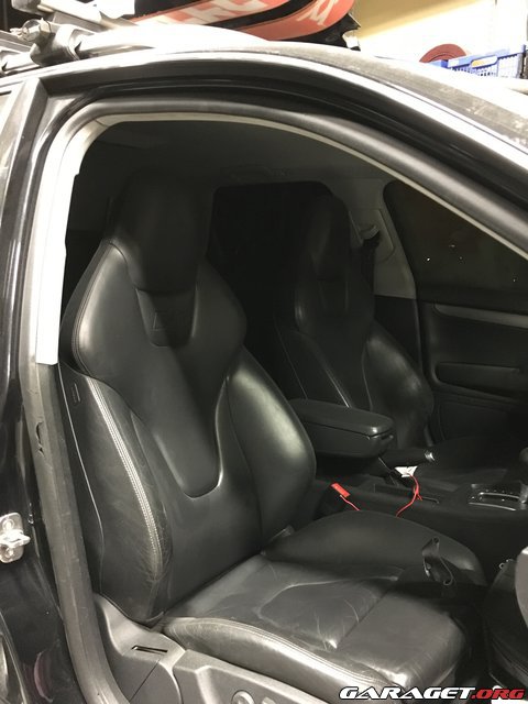

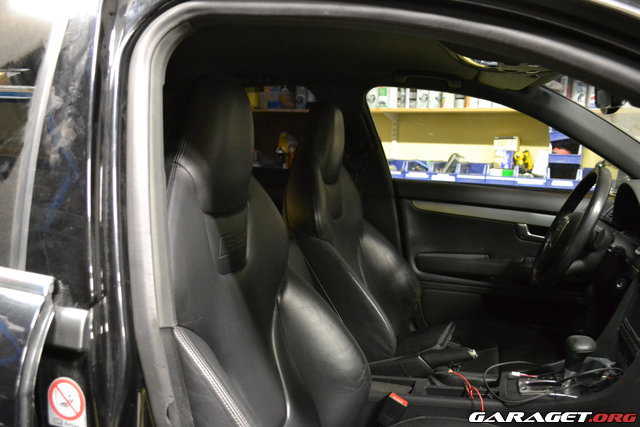

Några nämnde att det såg trångt ut med nya stolarna, men nu efter inkopplingen av dem så kan man köra dem och man fick genast mycket mer utrymme!

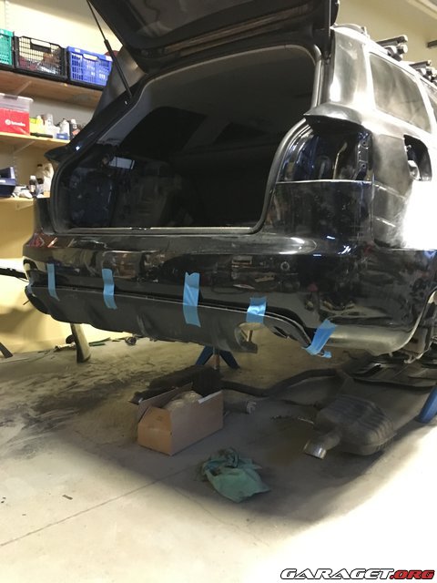

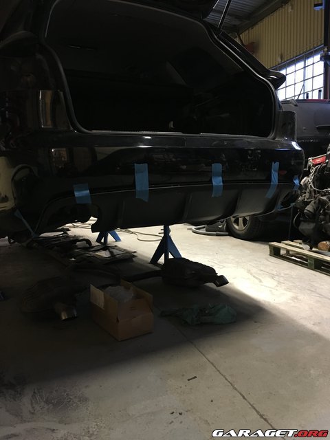

Bakstöten är också på g! Planerna för vad som ska hända med den är klara och ska strax påbörjas!
Det kommer att bli en diffuser från en RS6 C6.
https://www1.garaget.org/gallery/images/192/191233/191233-7cdad329aece970d54b04126cb8d262f.jpg
https://www1.garaget.org/gallery/images/192/191233/191233-153ab88cb1425b30efb732857655a6dd.jpg
https://www1.garaget.org/gallery/images/192/191233/191233-360b5e815b350cb4cea733173b3889e0.jpg

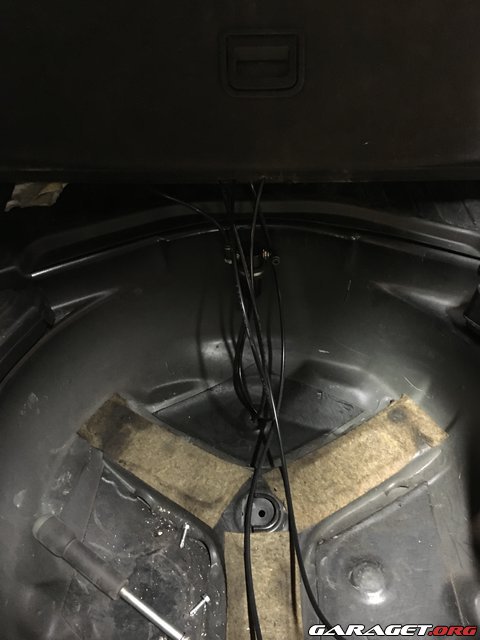

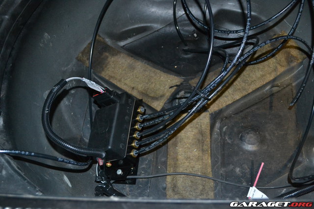

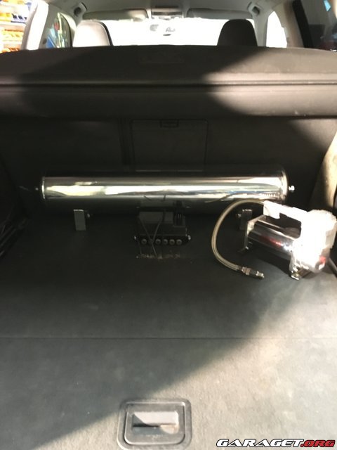

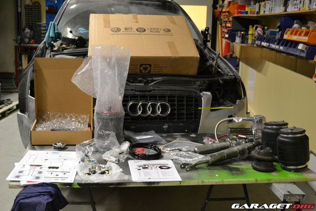

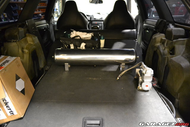

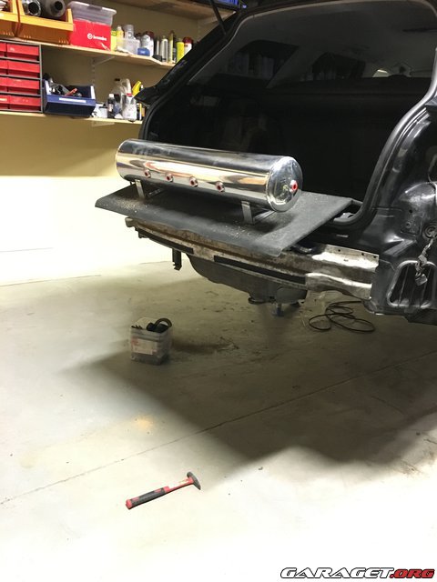

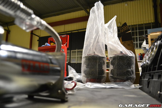

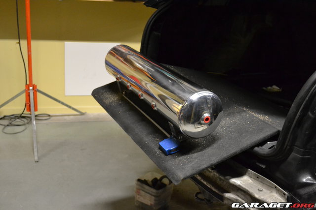

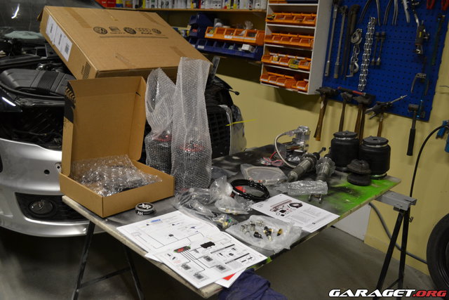

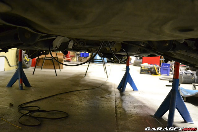

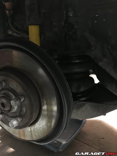

Luftbygget är i fullgång och har kommit en bra bit på vägen med den!
Här är bakre bälgarna monterade:
https://www1.garaget.org/gallery/images/192/191233/191233-2ebb52903ef447697190a81eaed80cba.jpg
https://www1.garaget.org/gallery/images/192/191233/191233-cb464f72bad4ba36f80ff32be6b8a78d.jpg
https://www1.garaget.org/gallery/images/192/191233/191233-c3cefe029c7c75c27dc17d29791d033b.jpg
https://www1.garaget.org/gallery/images/192/191233/191233-58cb5182f221271d51d5c77d044e4732.jpg

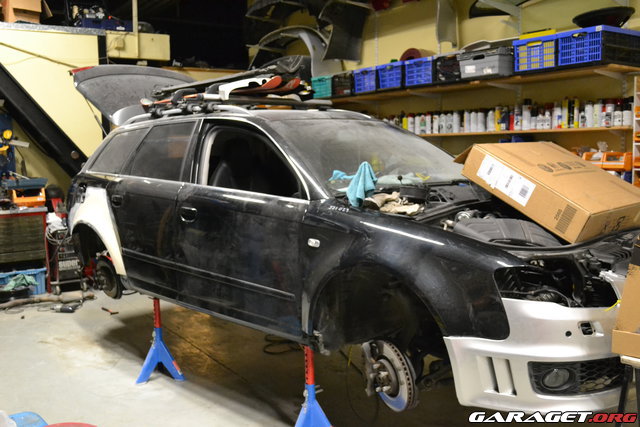

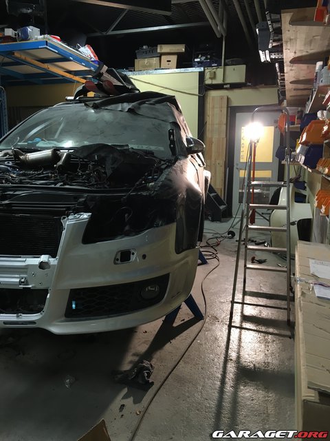

Här är rs4 fronten på med rs4 skärmarna smile
https://www1.garaget.org/gallery/images/192/191233/191233-3d6d5e149eae29747fcba024433c9ef8.jpg
Liten update iaf! kommer mer glömde kameran i garaget menmen..

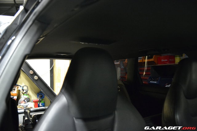

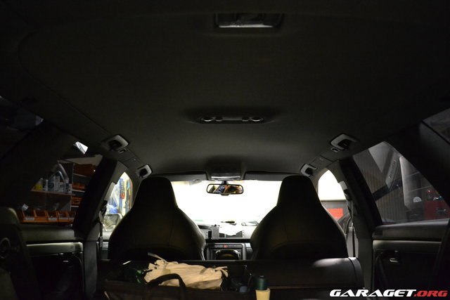

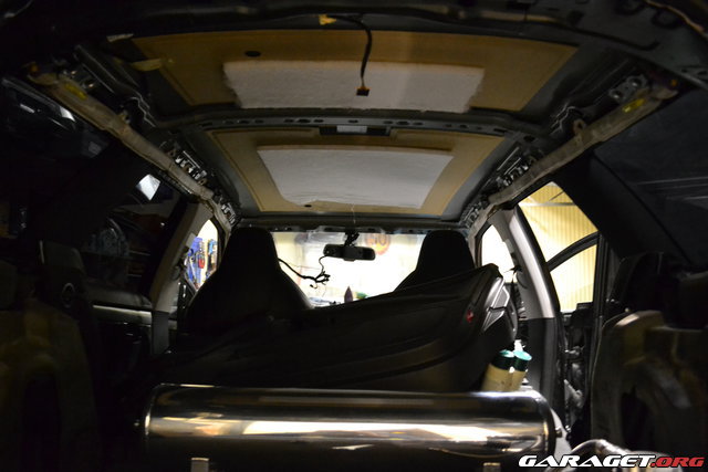

ÄTNLIGEN kom jag över ett svart innertak och vilken jäkla skillnad det gör... HELT annat helhetsintryck..
https://www1.garaget.org/gallery/images/192/191233/191233-8b19506fc1f9eb16d33174bc8088d794.jpg
https://www1.garaget.org/gallery/images/192/191233/191233-c3f976f19baff96e5581a090500dac26.jpg

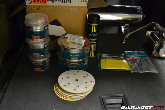

en beställning med lite behövande grejer för att slutföra grejerna trillade in!
https://www1.garaget.org/gallery/images/192/191233/191233-15bab0b95517f7432d80c863e3aaa2dd.jpg
https://www1.garaget.org/gallery/images/192/191233/191233-3257125da25615323bced013e3ca99e2.jpg
nu är det bara att putsa på wink

Vad blir det för fälgar? smile
Det håller vi lite på då det inte är bestämt till hundra men breda blir det iallafall! smile
362 Inlägg

1 277 Inlägg

snyggt jobbat:) en ny följare här, luftfjädring kommer bli riktigt nice:)
varför ten spackla efter svetsat? mest en nyfiken fråga:) vet ej varför så kan vara kul åh veta varför man gör det. för finspackel får du ju ändå använda senare:)
VAGIS Car Club
1 093 Inlägg
1 februari 2016
#112
Dels bygger du igen ev porer men rostskyddar även plåten till stor del.
Största fördelen är att du bygger en metallyta som går att raspa till rätt grundform för att bara avsluta med finspackling. Bygger du för mycket med spackel allra helst på en bakskärm på breddad låg bil, är risken stor att det spricker loss av ev tryck från hjulet underifrån smile
jaha där ser man:) man lär sig nåt nytt varje dag. Ifos ganska logiskt..men ska ta vara på den ideen:) tack för svaret!big_smile

Tom gick in och gav ett väldigt bra svar där smile
