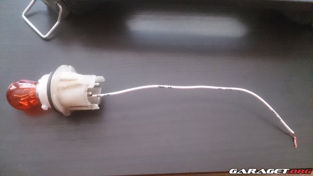

69 Inlägg

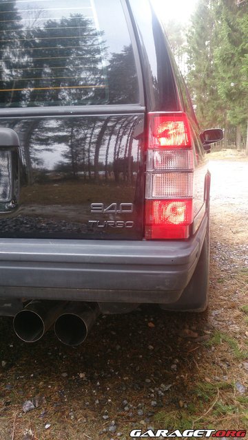

29 mars 2015
https://www1.garaget.org/gallery/images/206/205721/205721-159c3c965d9b413fc1c7499eef53a017.jpg
Dubbel parkering och bromsljus

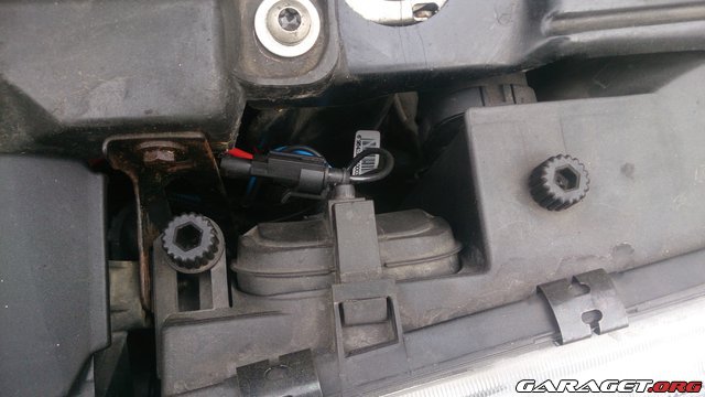

29 mars 2015
https://www1.garaget.org/gallery/images/206/205721/205721-b7a942a893344fd8942fddc8e5f07f6b.jpg
Xenon fixat:
Dimljus-H3C 35w 6000k
Helljus-H3 55w 5000k
Halvljus-H4 35w 6000k

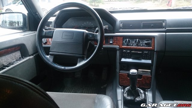

https://www1.garaget.org/gallery/images/206/205721/205721-6c5163f15f224c1321af82e65bc63883.jpg
Träpaneler monterade och trä askkopp bak.

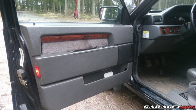

30 mars 2015
https://www1.garaget.org/gallery/images/206/205721/205721-2c79d89eb4c1c8489a80c7d07fc296c8.jpg
944-98 dörrsidor och elhissar och elspeglar monterade.
17 Inlägg
30 mars 2015
Hur gjorde du för att få dubbel parkering och broms? smile
69 Inlägg
31 mars 2015
Tog positons + från original och broms + från original upp till översta lampan, enda du behöver är samma lamp hållare som nedersta och kablar

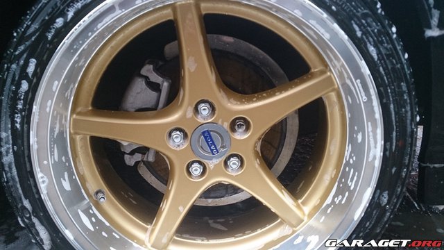

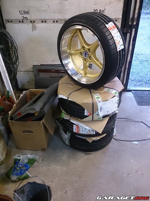

https://www1.garaget.org/gallery/images/206/205721/205721-60d7aafe352f5e9f5d5fa91e12838e63.jpg
Ocean mk18 införskaffade och dörrsidorna fick ochså va med på en bild smile

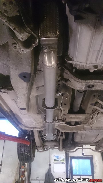

1 april 2015
https://www1.garaget.org/gallery/images/206/205721/205721-6dc51cde13927d0978081c3bb812972c.jpg
3" Rostfrit från Turbo med en dämpare och katalysator som blir till läggd vid besiktning (vid flänsarna)

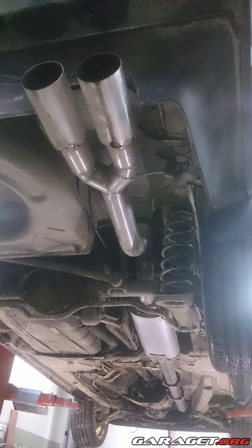

69 Inlägg
1 april 2015
https://www1.garaget.org/gallery/images/206/205721/205721-6e0ebbccb7154a9afac8b79aaf9624f6.jpg
Änd rörena är inte riktigt klara ännu men annars komplett

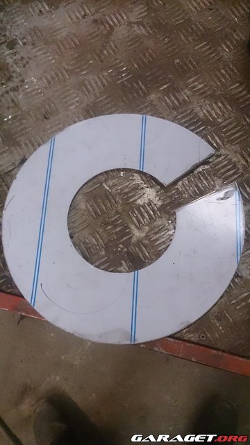

https://www1.garaget.org/gallery/images/206/205721/205721-263ad19b404919ae87cbbc9ba58e792f.jpg
Rostfria bromssköldar urskärda blev tjocklek 1,25 "borstad" yta

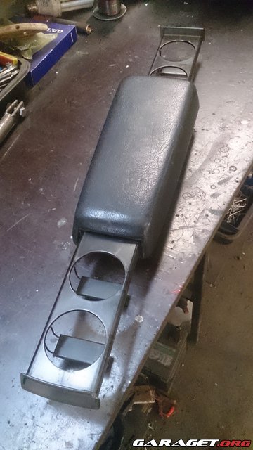

29 april 2015
https://www1.garaget.org/gallery/images/206/205721/205721-2d3df085640a0d02ff96f4c098aab1bb.jpg
Upp smörjning och lite renovering på armstödet, igår var det 18 år sedan bilen blev levererade till den första ägaren 😎

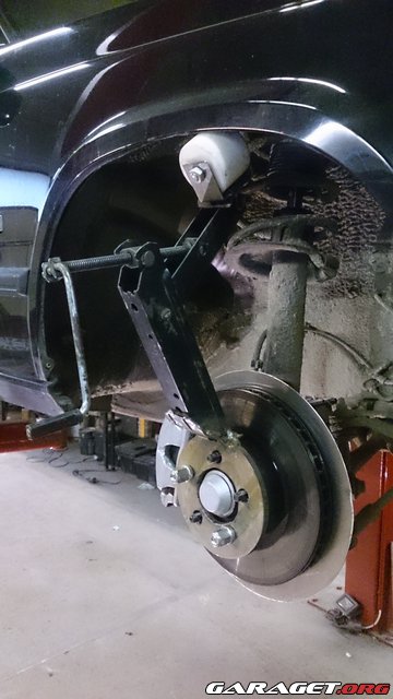

https://www1.garaget.org/gallery/images/206/205721/205721-8e1ce3454dc04c8c107d31f957ec2ab2.jpg
Då fick skärmkanterna sig en omgång med hemma byggda skärmvalsaren Funkar bra gör den också
