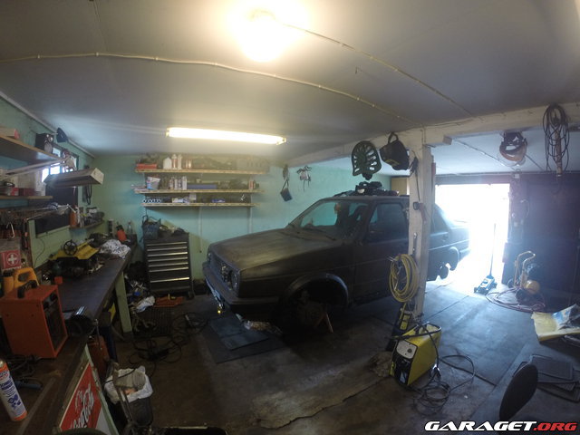

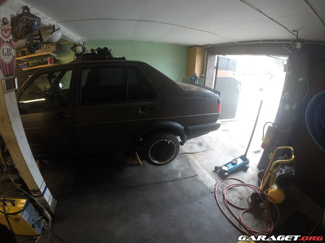

Denna Jetta är min första bil som jag skaffade 2009 då jag städade skrot på en tomt och fick bilen som betalning. Jag har lagat och ändrat lite på bilen igenom åren. I denna tråd lägger jag upp lite bilder på diverse reparationer osv.
Här står bilen o dammar. lol

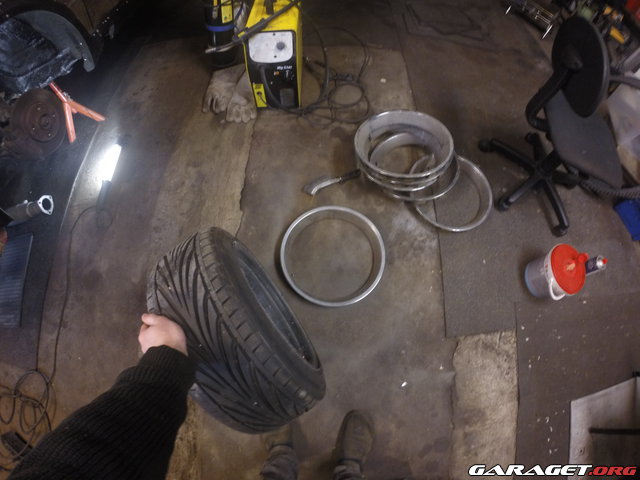

Fick några fälgringar av en på jobbet passade någorlunda bra på 14" plåtisarna , tror dom är från volvo 240.

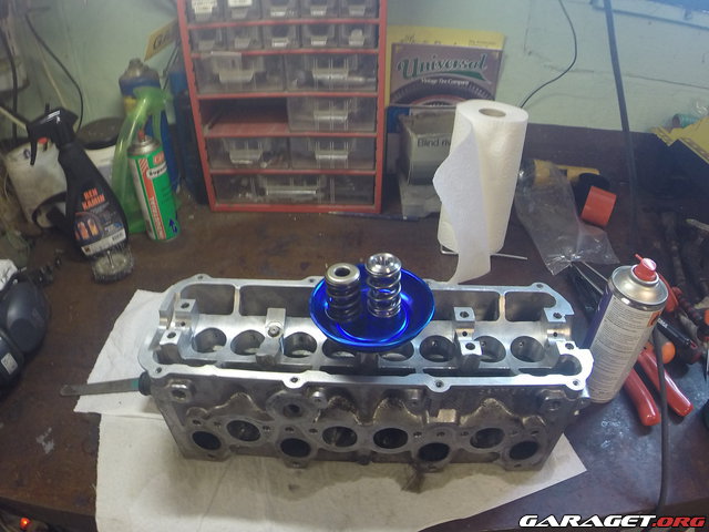

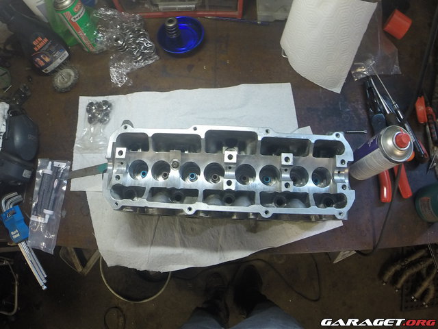

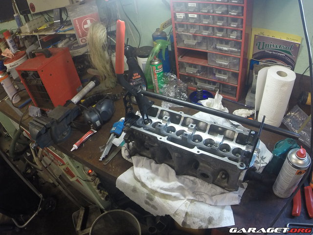

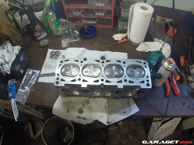

Ventiler inslipade och allt sot borttaget.
https://www1.garaget.org/gallery/images/191/190002/190002-81f215ee87ec44dae0a92ee8fd0b6de0.jpg
Gamla och nya ventilfjädrar
https://www1.garaget.org/gallery/images/191/190002/190002-45582b6ea5ec8e0dfc5a760f3e55ae4d.jpg
Ventiltätningar i
https://www1.garaget.org/gallery/images/191/190002/190002-e72fd20b765c287dd9b864a6312de98a.jpg
Testade ett nytt ventilverktyg från ebay för runt 300 , fungerar mycket bättre än den ventilbåge jag kört med innan.
https://www1.garaget.org/gallery/images/191/190002/190002-c0b8b630f307374d54a772633000481d.jpg

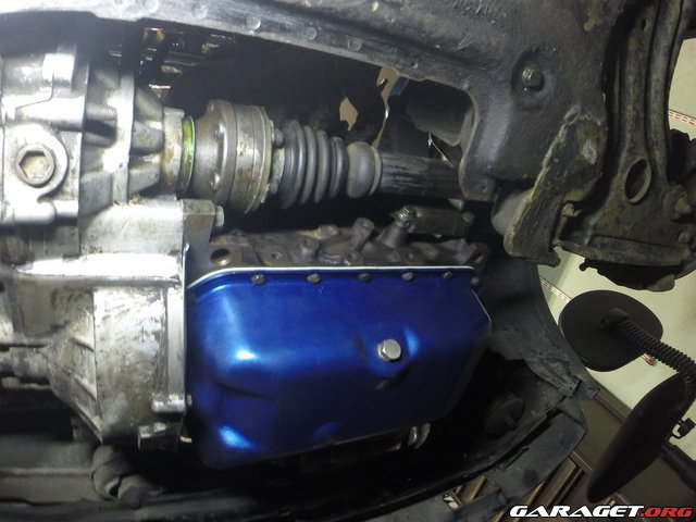

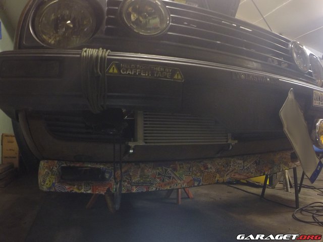

Installerade en Oljekylare
https://www1.garaget.org/gallery/images/191/190002/190002-8b5c4cd5056d5c21ec1022bb16688c23.jpg
Målade tråget o bytte packning då den läckte
https://www1.garaget.org/gallery/images/191/190002/190002-610dad360975264b61d6c29dc40ae53b.jpg

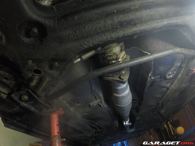

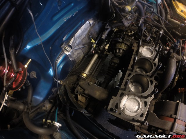

Avgassystem på
https://www1.garaget.org/gallery/images/191/190002/190002-469f4fae4dfa8ac80fba5699cf4a3b11.jpg

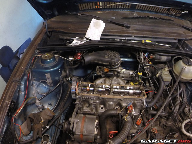

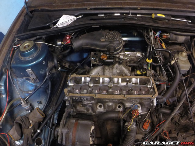

Börjar byta kamaxel
https://www1.garaget.org/gallery/images/191/190002/190002-30007a86d87359764e83ec5fe69f9d68.jpg
Lyftare,insug,avgasgrenrör o.s.v ditskruvat
https://www1.garaget.org/gallery/images/191/190002/190002-f8e32238ece259110c70c19e36977bea.jpg

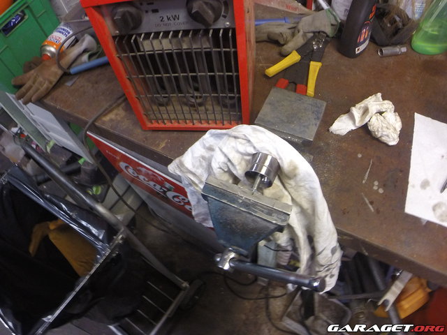

kamaxel i,lite problem att dra runt som jag hade förra gången jag bytte lyftare,troligen lyftarna som behöver vila lite innan man drar runt. får kolla vidare på det.
https://www1.garaget.org/gallery/images/191/190002/190002-8ee8d8aae8c045e077bb403df55ca326.jpg
Senast redigerat av Kydish (9 april 2015)
143 Inlägg
9 april 2015
Det var lyftarna som behövde lite massage fick montera i skruvstädet , pressa in en bult i botten så hårt jag kunde med en handduk som skydd , då till slut blev dom mjuka nog så jag kunde dra runt motorn.
https://www1.garaget.org/gallery/images/191/190002/190002-4cab5578e8ee18dd7770b773660c697e.jpg
143 Inlägg
17 april 2015
Twins skrev:
lite lurt att dem var så hårda, jag hade lagt dem i olja över naten
Var dina hårda dom du bytte till sist? isåfall hade du dina i olja så över natten för att få dom att mjukna upp?

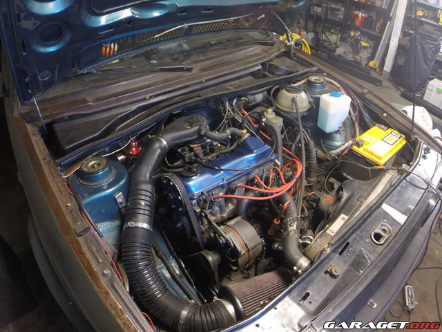

Motorn ihop.
https://www1.garaget.org/gallery/images/191/190002/190002-43d925bbfeccbc8a86fc280e2d64d27a.jpg
Lite felspänd generatorrem bara.
