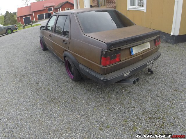

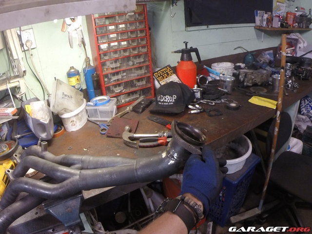

Svetsade ihop ett Bosozuko ändrör eller vad man ska kalla det, samt målade fälgkanterna istället för fälgringarna som flyger av i kurvorna ^^.

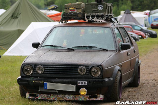

Då har man varit på Bugrun igen då , Tack till alla som var där för en riktigt trevlig helg!

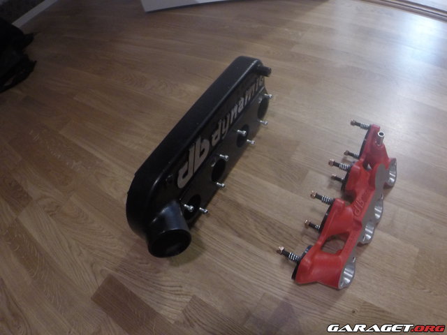

Lite delar som jag skaffat , ett steg närmare dubbla kikare! cool

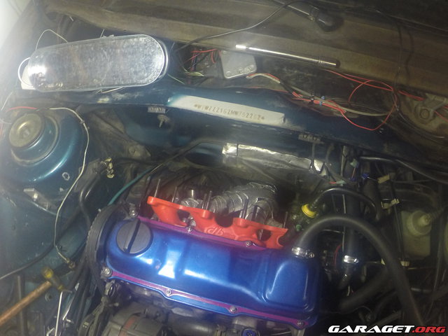

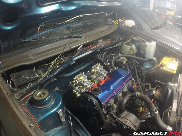

Har börjat Förgasar konvertera nu , Så går framåt sakta men säkert. cool

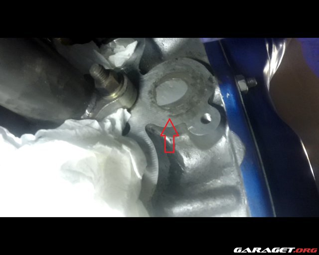

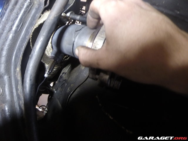

Sen använde jag aluminium epoxi för att blockera kylkanalen i topplocket och modifierade kylar röret.
https://www1.garaget.org/gallery/images/191/190002/190002-ff12803269a72de1c11bbb8eb2373885.jpg

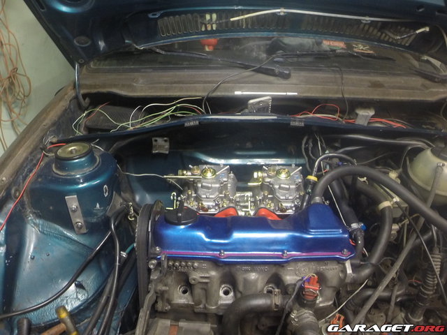

Som det ser ut nu Insprut och ECU borttaget, Föggarna grundbestyckade för min motor. , Fortfarande en del kvar som montera länkage skaffa bränsletrycks regulator,bredbandslambda,andra trattar med filter och en MSD låda för tändningen.
