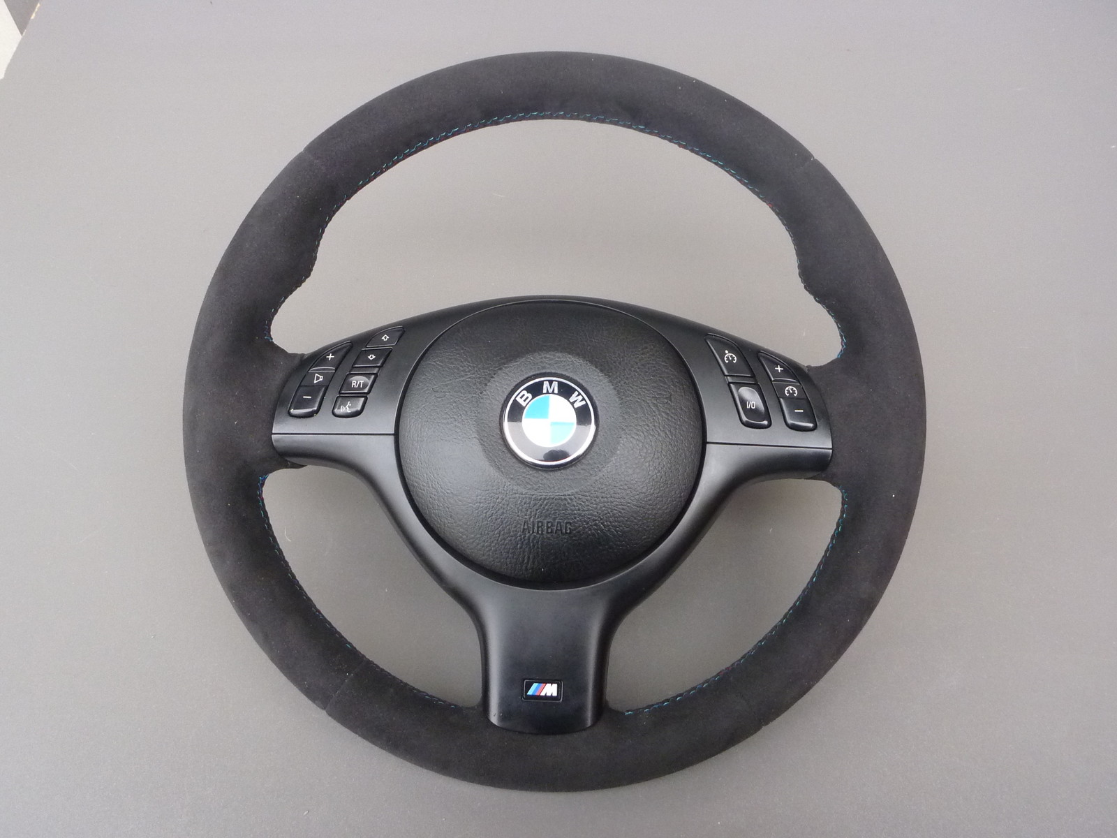

Denna ratten kommer jag retrofitta multifunction till min bil med så att jag får farthållare osv!

Allt som allt sjukt nöjd. Ratten var i sjukt bra kvalité. Dock fungerar inte knapparna än, ska beställa den kabeln jag behöver på BMW imorron smile

Har även installerat kabeln till multifunktionsknapparna på ratten så nu har man farthållare osv big_smile
Gick väldigt lätt att installera. BMW säljer en sats själva för 208 kr som man ansluter och sen funkar det direkt.

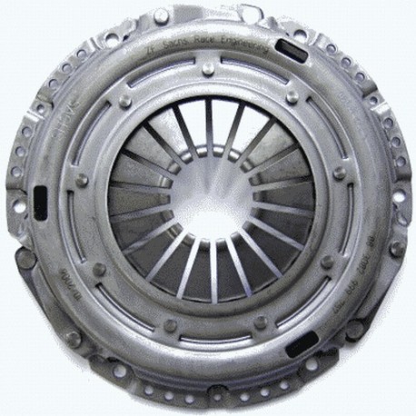

13 april 2015
Då var tryckplatta beställd så förhoppningsvis så laddar bilen 0.9-1.0 bar i helgen smile
Blev en sachs:
http://www.streetpower.se/187-large_default/sachs-forstarkt-koppling-tryckplatta-243.jpg
Tänker köra orginal svänghjul och lamell för jag är inget fan av sinter och jag orkar inte byta svänghjul smile
