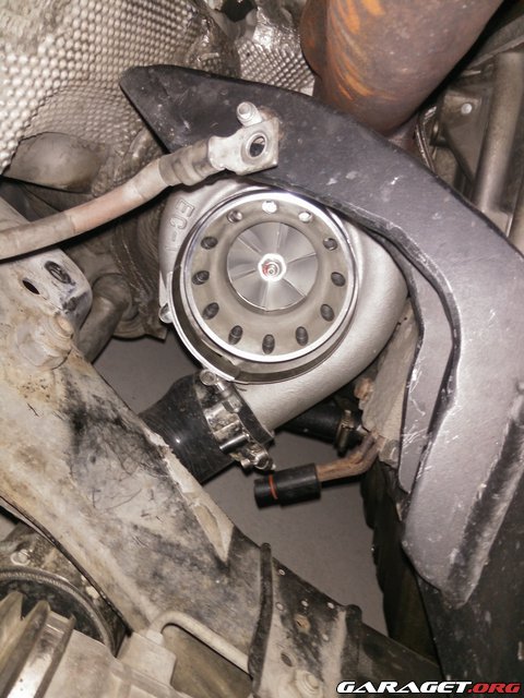

Blir en uppdatering idag till smile
Bytte motorkudde på turbosidan för original är väldigt breda och 4" rör fick inte riktigt plats och fick sitta lite på snedden. Har ingen lyft själv så körde till en kompis som hade möjlighet smile
Motorn upphissad och kudden borttagen.
http://s15.postimg.org/vrtd4u9gb/2015_07_19_20_02_44.jpg
Tuuuurbooooooo smile samt mitt egentillverkade motorfäste!
https://www1.garaget.org/gallery/images/188/187316/187316-9251085bb8b0f67b8b1632db93e6e61d.jpg
Nu får röret plats och jag kan dra upp luftfiltret och sätta bakom framlampan smile

http://s16.postimg.org/bu540qzd1/2015_07_28_16_12_09.jpg
Har en film på hur det låter innan och ska filma efter också när jag har någon som kan filma så kan ni få se smile
