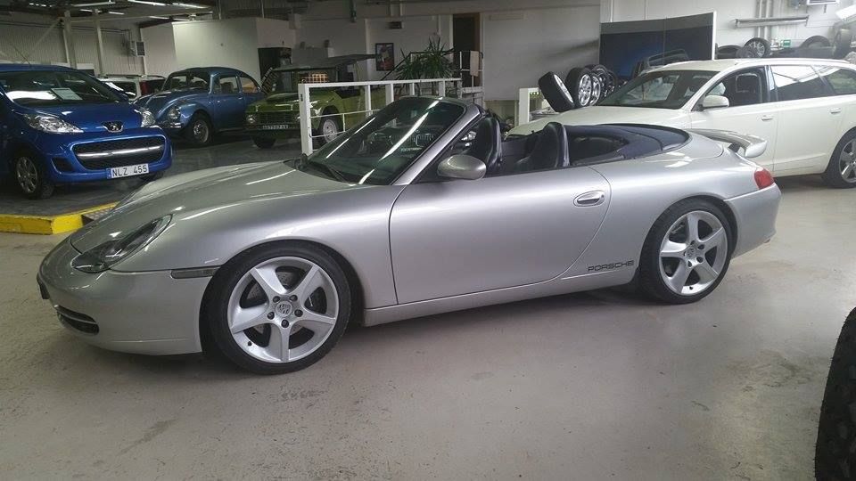

Såhär ser bilen ut i dagsläget, scrolla ner för mer bilder:

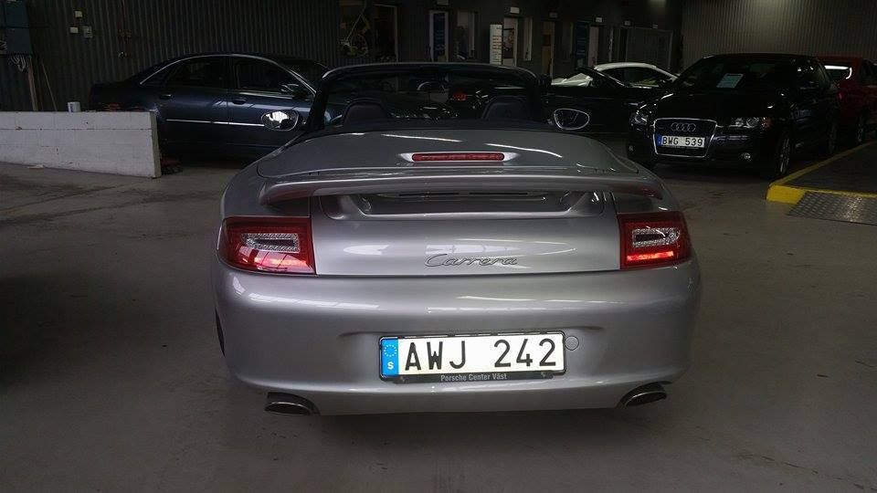

Nya baklyktor monterade. Beställda från tyskland och måste säga att jag blev riktigt nöjd med resultatet.

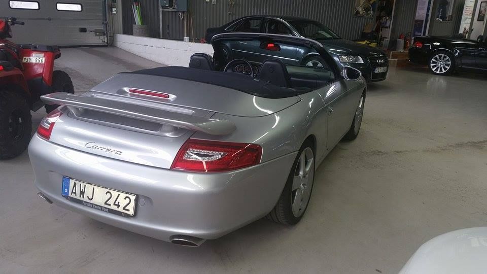

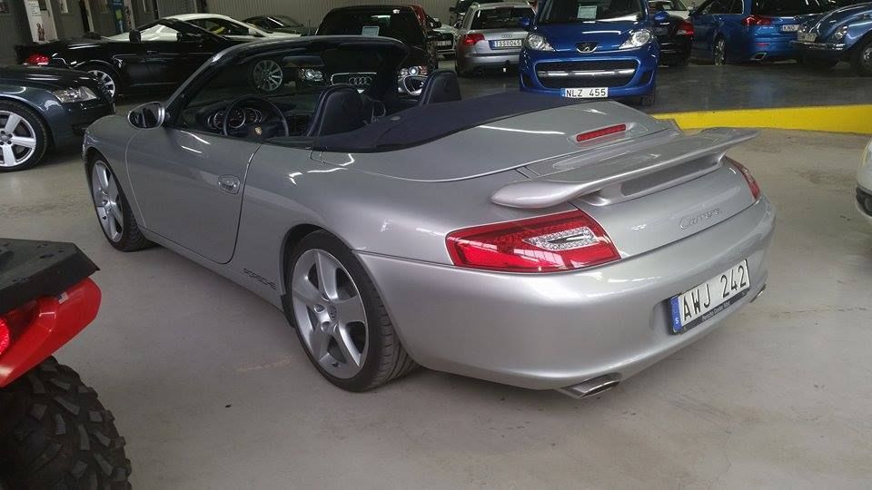

Nya vingen är hemma, lackad och monterad. Beställdes från usa, men var helt klart värt det.
En porsche måste ha en vinge!
http://i157.photobucket.com/albums/t66/Holmano/10962124_10152734099468262_47109929_n.jpg

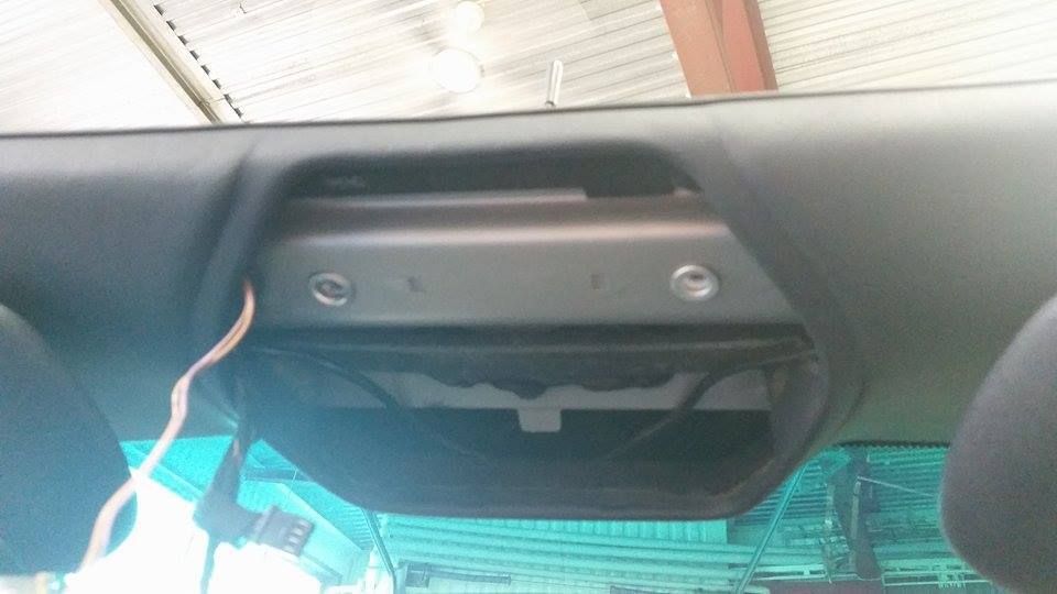

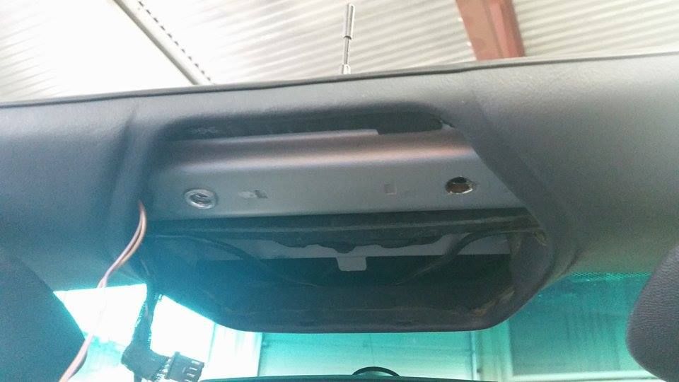

Strömonterat lite LED lampor i innerbelysningen samt monterat egen aux i mittkonsollen. (Gömd i facket vid handbroms.
Innan:
http://i157.photobucket.com/albums/t66/Holmano/10979187_10152736119788262_2008788126_n.jpg
Efter:
http://i157.photobucket.com/albums/t66/Holmano/10967683_10152736119763262_225485949_n.jpg
http://i157.photobucket.com/albums/t66/Holmano/10967975_10152736119748262_413488872_n.jpg
Inför auxmonteringen införskaffade jag följande:
5M0 973 754 (Aux-in från Volkswagen)
8K0 973 754 (Medföljande kontaktstycke till uttaget)
4x kablar med passande stift.
3.5mm AUX kabel från belkin.
Började med att klippa av hankontakten på den nymonterade kabeln i stereon, sedan mätte jag upp HÖ,VÄ samt jord och skarvade ihop kablarna med de nya kablarna och monterade dessa i rätt stift och in i aux uttaget.

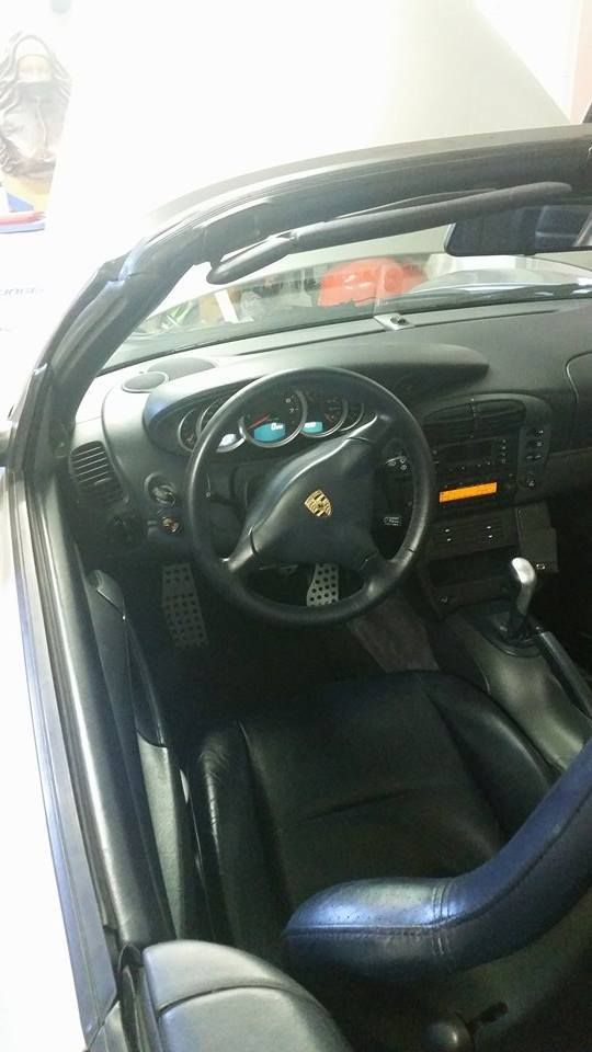

Ny dekal på sidan monterad samt nya ringar runt mätarna i instrumentpanelen, för att få en lite nyare och modernare look. Vad tycks?

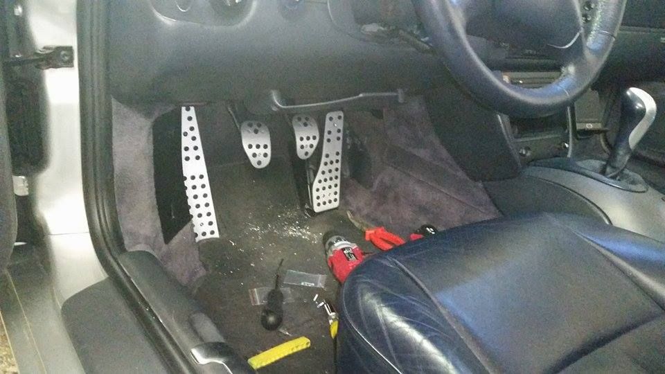

Nya pedalskenor monterade:

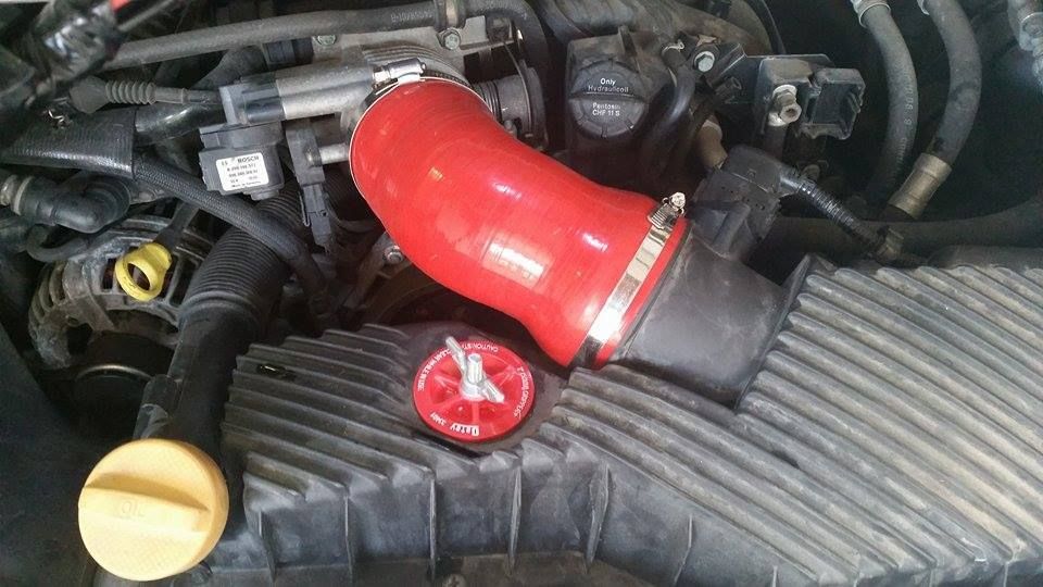

Utöver detta monterades en ny mod för insugningsljudet. Luft burken är på 911an uppdelad i två delar. Den pluggade delen ni kan se skall egentligen ha en slang monterad till sig som fungerar som en ljuddämpare för insugningsluften. Pluggar man dock igen detta hålet och monterar en odelad slang så får man ett mycket trevligare ljud vid gaspådrag och höga varv.
http://i157.photobucket.com/albums/t66/Holmano/11079834_10152816851368262_1097419290_n.jpg

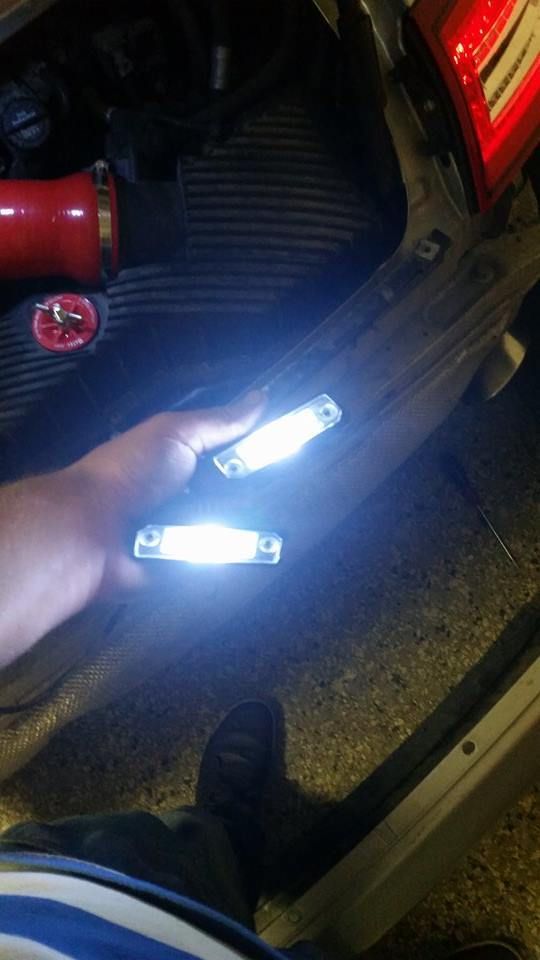

Passade i samma veva på att montera led i båda lamporna till skylltbelysningen samt reparation så båda lamporna numera lyser.
http://i157.photobucket.com/albums/t66/Holmano/11080003_10152816851318262_1547060475_n.jpg

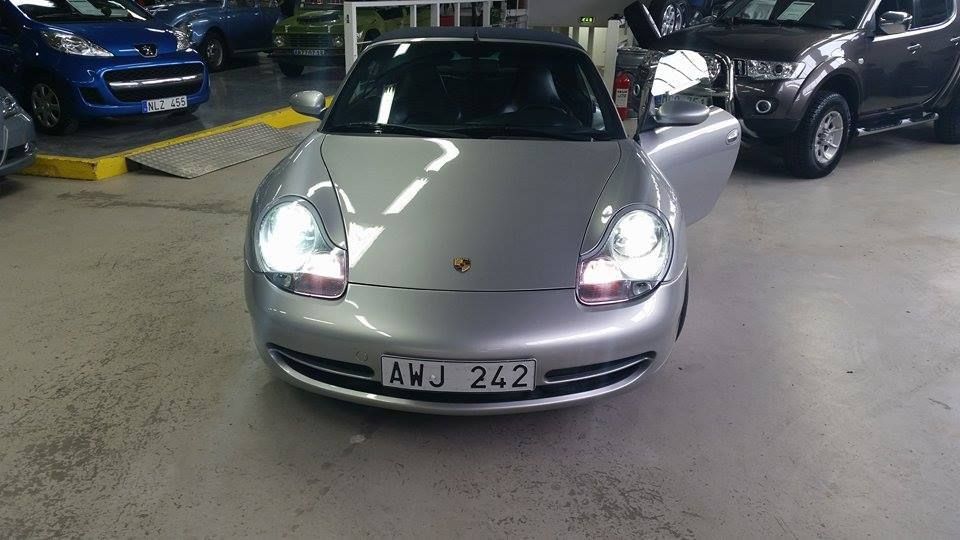

Bilen är utrustad med litronic orginal, vilket är en tvådelad xenonbelysning. Så passade på att montera nya xenonlook lampor för resterande lampor för att få en vitare och jämnare look.
