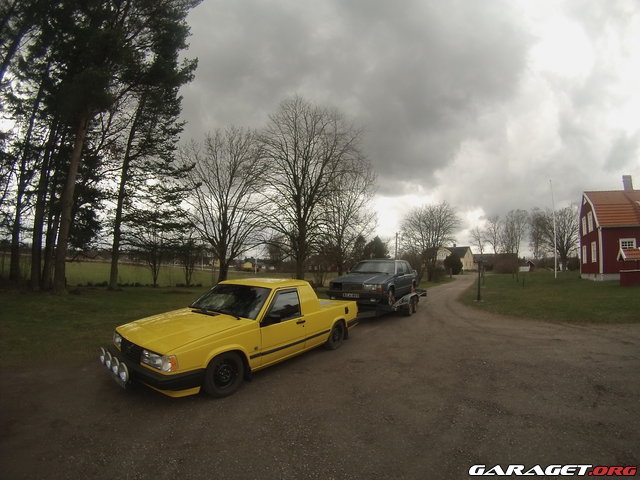

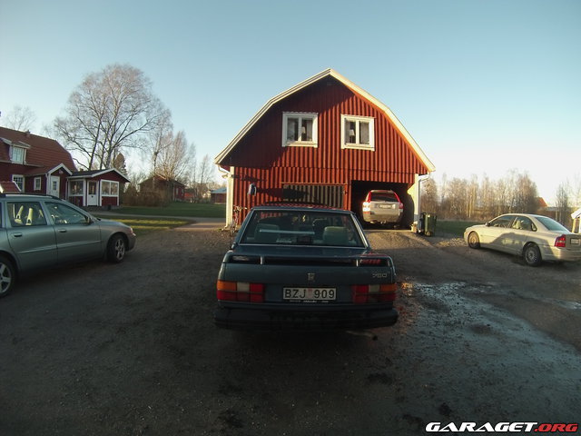

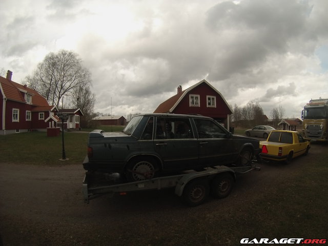

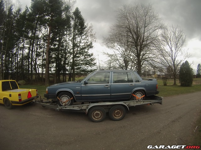

13 april 2015
https://www1.garaget.org/gallery/images/207/206307/206307-7a605b7e04d8c7a8fec4b12cad6ed873.jpg
Lite bilder på när jag precis hade hämtat hem bilen wink

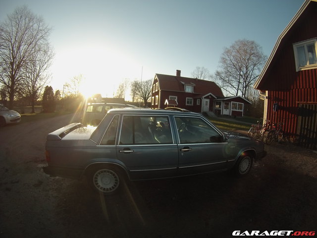

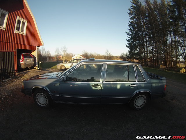

13 april 2015
https://www1.garaget.org/gallery/images/207/206307/206307-9d15d1f106ae7b68f3d1c9e42d4307d0.jpg
Ser rätt okej ut från lite avstånd på denna sidan...

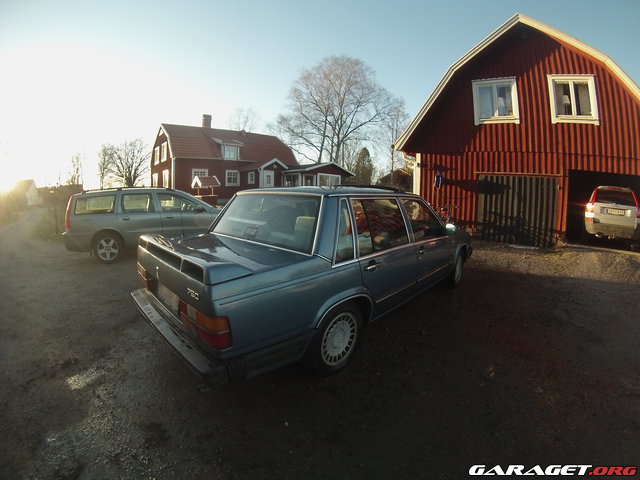

390 Inlägg
13 april 2015
https://www1.garaget.org/gallery/images/207/206307/206307-a5072563215ceb456238ace1f5775d38.jpg
Höger sidan har stått jämte ett träd i ca 5 år så där är hela sidan grön av algier... tongue

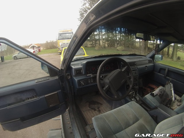

13 april 2015
https://www1.garaget.org/gallery/images/207/206307/206307-229b2c51988ece0870ef796c0c546db2.jpg
Helt okej inredning för att va en -87a smile

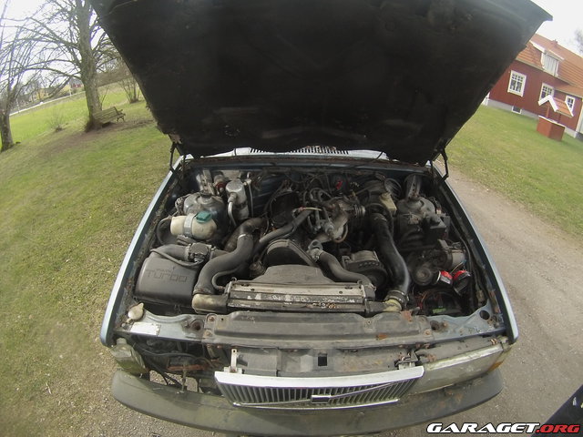

13 april 2015
https://www1.garaget.org/gallery/images/207/206307/206307-c37ad1bfadf58046de6aaeb3c1a4a94c.jpg
Inte det finaste motorrummet direkt, men bli bättre med tiden tongue

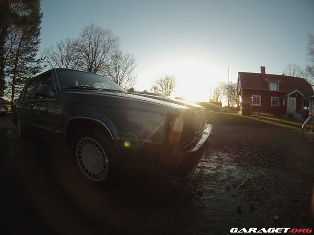

390 Inlägg
14 april 2015
https://www1.garaget.org/gallery/images/207/206307/206307-3e4086cb52524c18dfd74e1eb5284d8b.jpg
Ett par nya bakljus hade inte skadat
