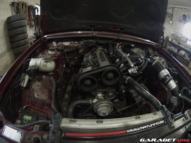

https://www1.garaget.org/gallery/images/207/206307/206307-07f16ab28cb71239b73ffda2d1b0e443.jpg
Tjena det var ett tag sen och lite har hänt sedan dess! Min redan renoverade 16v motor är nu uppstartad för första gången sedan renoveringen i 740in big_smile Eftersom motorn gick bra så plockade jag ut den igår kväll. Anledningen till det är för att  jag nu ska byta till ett b230fk block istället tongue
har satt på 940 lyktor och ny kofångare

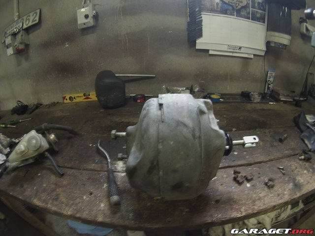

https://www1.garaget.org/gallery/images/207/206307/206307-5aa251e638a99c030af5d2ee31318d1f.jpg
Tog bromsservon från samma bil som jag tog motorn ifrån eftersom den är smalare.

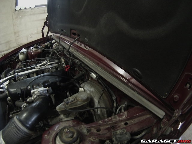

https://www1.garaget.org/gallery/images/207/206307/206307-192eb5e019e210b2cb1745c4713206f4.jpg
Slangen till insuget blev lite provisorisk när jag testade den

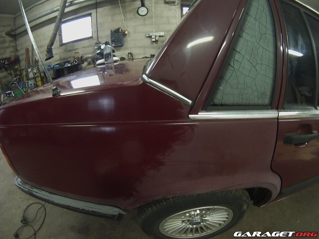

#119
https://www1.garaget.org/gallery/images/207/206307/206307-124f480789eee2f1806302874980d41e.jpg
testade att polera lite och det blev ju märkbar skillnad tongue
