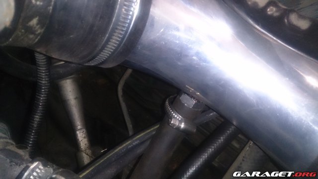

Blev till att börja med att försöka fixa tomgången så att bilen går som den ska innan jag skruvar sönder den allt för mycket wink Slangen från tryckröret till tomgångsmotorn saknades så blev till att borra upp ett hål och sätta i en nippel i tryckröret.
https://www1.garaget.org/gallery/images/211/210089/210089-f1ec7c8c8f71b289e530534d055f38a7.jpg
Han gick helt klart bättre nu men kunde dö ibland efter gaspådrag, verkar dock ha löst sig nu med hjälp av lite elektrospray på kontaktstycket på baksidan av tomgångsmotorn c:

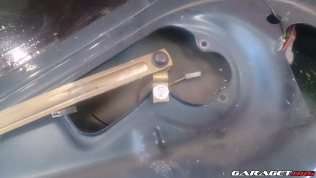

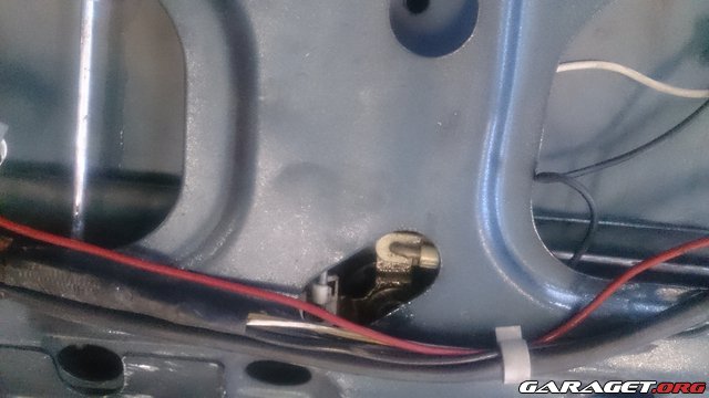

Monterat i nytt handtag och solfilm på nya bakrutan big_smile Baklucka från Volvo 960, italienimport så helt rostfri och fin wink
https://www1.garaget.org/gallery/images/211/210089/210089-2dd7e1ebdbb219e09f7741c305701bd0.jpg
https://www1.garaget.org/gallery/images/211/210089/210089-f025b08f01b809d85a51527e0a4b09b6.jpg
Gissa varför man fick byta till nytt handtag? tongue

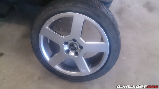

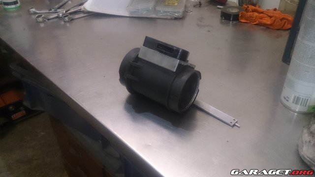

3" LMM från Volvo 960 inköpt, blev nya fälgar också big_smile
https://www1.garaget.org/gallery/images/211/210089/210089-70a4a1ce64026abada3633947358e126.jpg
https://www1.garaget.org/gallery/images/211/210089/210089-be340ecc90eaf154c748a12782cbc987.jpg
https://www1.garaget.org/gallery/images/211/210089/210089-652c07153a265c56735b69c473bbb61f.jpg
