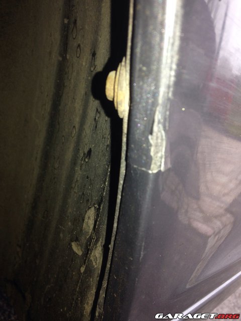

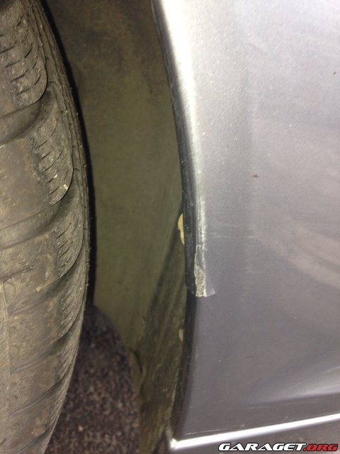

Har en lackskada som jag gärna skulle fixa till själv,
Är nybörjare men känns som de borde gå att förbättra iaf.
Framförallt för att skydda mot rost och skit.
Laddar upp bilder här:
https://www1.garaget.org/gallery/images/213/212971/212971-f26c5d79180cc2b3f4eb175616135890.jpg
https://www1.garaget.org/gallery/images/213/212971/212971-90674a4573b6b1061139a67fd7f6f17a.jpg
Hoppas nån har lite tips på hur man går tillväga!

Om bilen är gammal och sliten så slipa ner så det blir plåtrent.
Där skadan är ojämn spacklar jag alltid på med Plastic Paddling Elastic.
Sedan får man slipa så det blir absolut jämt och snyggt.
Lägg sedan på flera lager Primer och Grundfärg. Maskera med tejp.
Slipa till sist med fint våtslip papper och spraya med originalfärg.
Blir det inte snyggt så får man vattenslipta och spraya en gång till.
