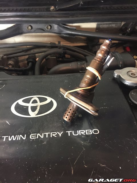

Eftersom min underbara fader lyckats få ordning i garaget samt fint in isolering i både väggar och tack så har jag faktiskt fått Toyotan inomhus för lite felsökning och åtgärder.. Så nu blir det rivning av turbo, downpipe, wastegate m.m. https://www1.garaget.org/gallery/images/166/165536/165536-30509296b2cd3fc50ff44e24ea7f9116.jpg

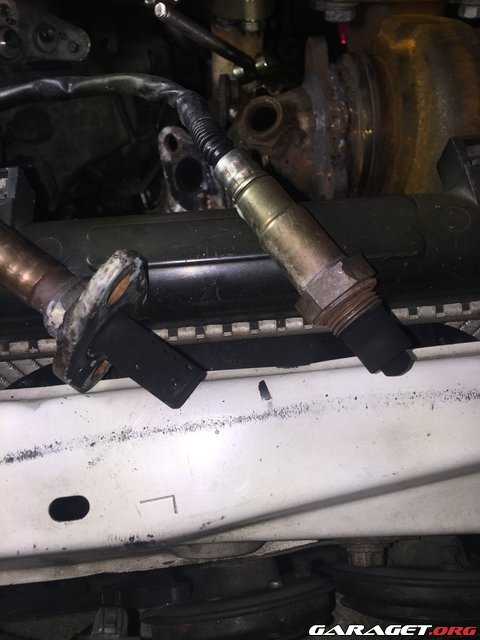

Mina sensorer har även dom sett 'ljusare' dagar
https://www1.garaget.org/gallery/images/166/165536/165536-8f2714fe3c6aa492d778d1e65ac91b8f.jpg

OJ. Nog för att man sett sotiga sonder/sensorer. Men dessa tar nog priset.
Haha jadu, kan vara här problemet ligger också, delvis.. min lambda rasslar också när man skakar den, tror knappt att det ska vara så, så ska leta en ny sådan!

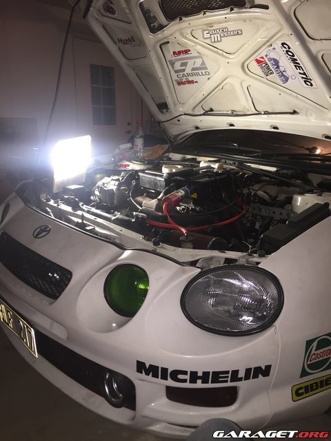

Efter lite pill till och från i veckan som gått har jag faktiskt inte kommit någonstans..
Köpt nya packningar samt en sprillans lambasond, inget av detta har hjälp.
Så nu är det dax att plocka ner Turbo, down pipe och tillbehör en tredje gång, nu kommer även grenröret att få följa med ner och få sig en genomgång!
https://www1.garaget.org/gallery/images/166/165536/165536-09841c8645c03cd7073da4bacb73fc20.jpg

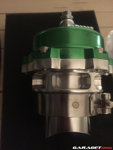

Nya dumpen har kommit hem, och självklart gör jag allt för att bibehålla ett någotsådär tema under huven också!

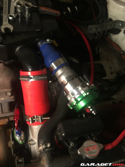

Kommer även byta den blåa slangen dumpen sitter i.

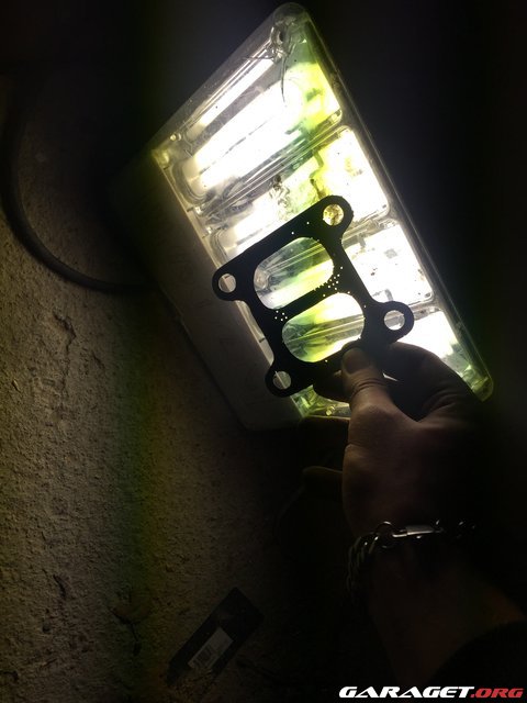

Och här har vi anledningen till avgasläckan i grenröret.
