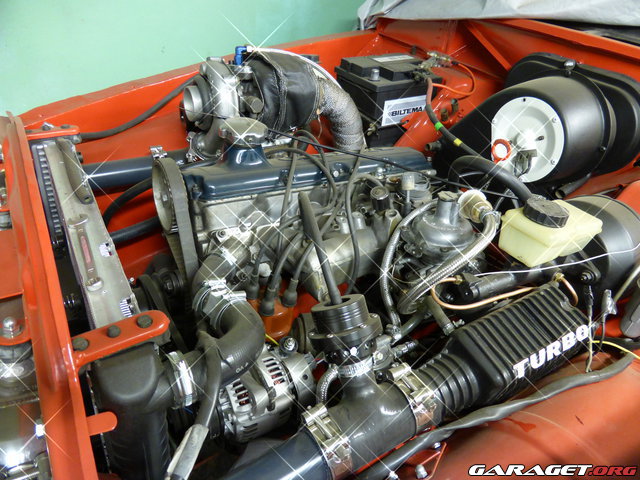

Motorrummet är Lackat och Drivlinan är monterad.
Motorn är uppstartad men jag måste fixa oljeläcka, Avgasläcka, byta bränsle pump och ställa tändning.

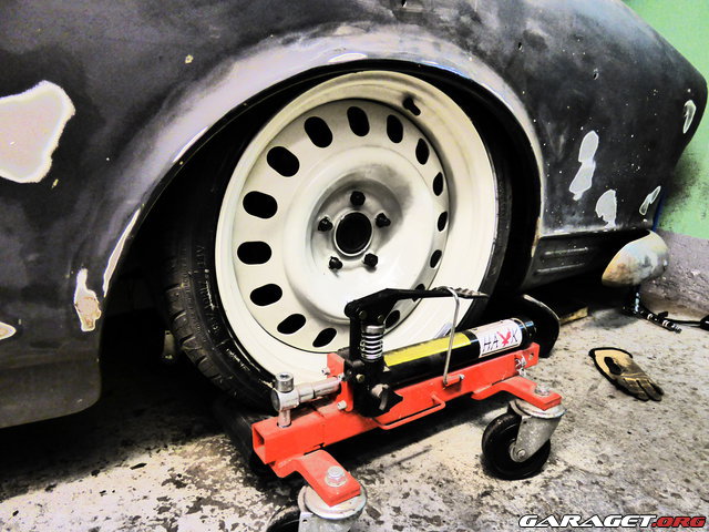

Peugeot fälgar med ändrat centrum.

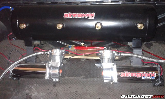

Luftfjäder bygge.

Kul! Har du knåpat ihopluftfjädringen själv eller är det en sats?

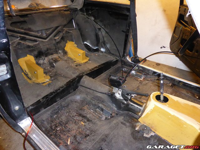

Tack. Fjädringen beställde jag på e-bay. Det är någon typ av universalkitt. Sedan har jag fått komplettera med slangar, nipplar och mätare. Sedan har jag byggt alla fästen själv. Det är väldigt trångt på en Amazon, så det har blivit några prototyper smile
Här är lite bilder från den senaste skruvningen.
https://www1.garaget.org/gallery/images/110/109327/109327-bf6e63f62ddd2567c8c9ae7b28fed686.jpg

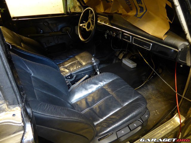

Nya stolsfästen. Kardantunneln och fyrlinktornen är även saker jag har fått moddat.
https://www1.garaget.org/gallery/images/110/109327/109327-9194d835cc2f43a8ac0d0571ea56bd3d.jpg
Sådär! Lite svart Temadur på Växellådstunneln och stolarna från BMW e39 är monterade.
En liten BOSE högtalare ska få stå för ljudet.

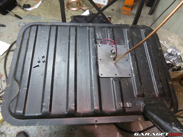

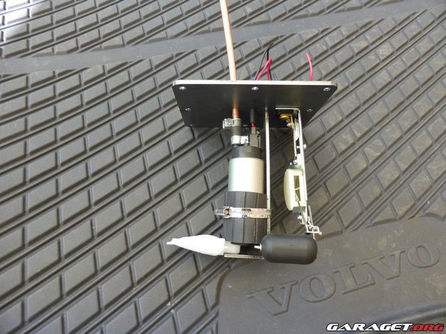

Här är veckans byggnation. Bränslepump i tanken och nivågivare.
https://www1.garaget.org/gallery/images/110/109327/109327-bf0a7935a4d514dcda0699d10a887f48.jpg
https://www1.garaget.org/gallery/images/110/109327/109327-0239f08f6f3ec0aaa27928c19e68793c.jpg
Det var lite läskigt att kapa i tanken. Men jag hade den fylld med vatten medans.
Tänkte göra en fullösning och skippa nivågivaren först. Men det var värt att göra det riktigt.

Kul bygge smile kan rekomendera dig att byta kompressorerna då dem har en tendens att gå sönder efter några timmars körning, farsan har samma kitt och även en kompis till mig, alla 4 kompressorer har gått sönder sad men resterande delar av kittet fungerar utmärkt smile
20 Inlägg
25 maj 2015
Tack för tipset. Kunde nästan ana att det skulle vara tvivelaktig kvalité på dom med tanke på priset.
Något förslag på en bra kompressor.
Funderar även på kortslagiga bälgar för att få hårdare bälgar och ändå kunna åka lågt. Men dessa får duga så länge.
334 Inlägg
25 maj 2015
jebs kompressorer tror jag han köpte nu, dom ska vara riktigt omtyckta smile

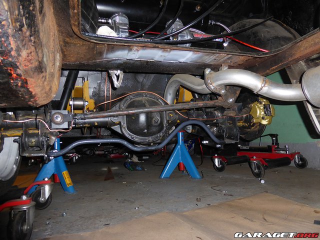

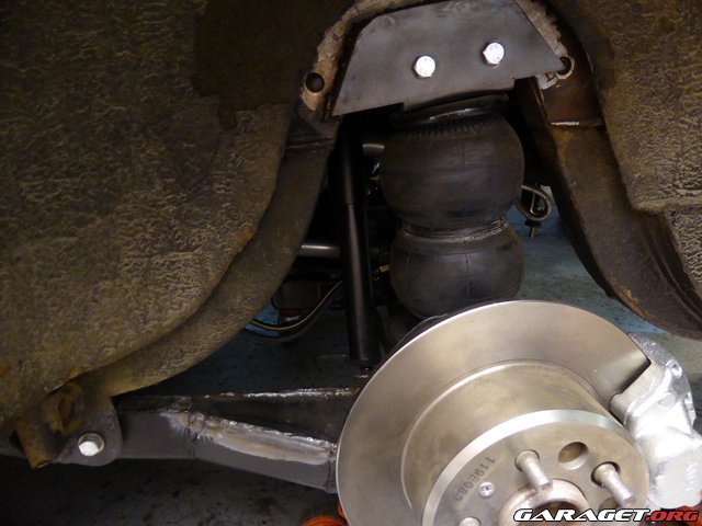

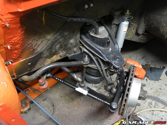

Nu har jag varit och grejat lite på bilen.
Mycket av det på bilderna är byggt tidigare. Har som sagt byggt i två år snart.
https://www1.garaget.org/gallery/images/110/109327/109327-33967dace8a41014f951855c9331b6f2.jpg
Här är upphängningen med nya fästen för bälgen och egenbyggda bärarmar.
https://www1.garaget.org/gallery/images/110/109327/109327-15490e73f2a1a3c72e531f22f9a3cd95.jpg
Så här ser det ut underifrån. Det blir väldigt trångt men 2,5" i nedsänkt läge.

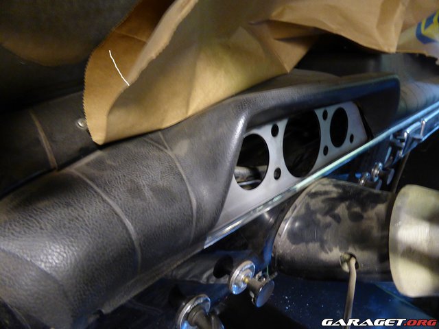

Embryot till en ny instrument panel. Väntar på ett Autometer paket från USA.
