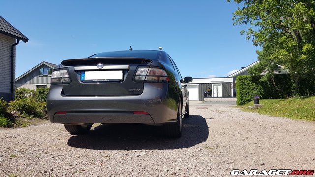

Tjena!
Har haft fullt upp och inte hunnit uppdatera här men nu kommer det lite nyheter.
Emblemen åkte bort i helgen, tycker det blev mycket stilrenare utan! Hoppas ni också tycker det:) Dock behövs det en polering där dem satt men det fixar jag i veckan.
https://www1.garaget.org/gallery/images/151/150104/150104-6e8f027a0344cd72b4eda017113466f9.jpg
I måndags började jag att slipa och putsa OKen för att sen måla dem silver. Där bak är helt klara och idag har jag lagt på lager 1 på fram OKen.

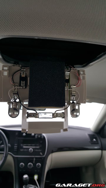

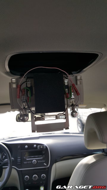

Dagens mini-projekt: Polvända kablarna till läslamporna bak
Dagens lilla projekt blev att fixa så att läslamporna bak funkar med LED-lampor.
Eftersom man inte kan polvända dessa lampor så får man helt enkelt ändra plus och minus på kablarna till armaturen.
Saker man behöver:
*Pressverktyg
*Sidavbitare/kniv
*Röd flatstifthylsa 2st 2,8mm och 2st 4.8mm (osäker på storleken)
*Skarvhylsa 2st
*En sladdstump
Före:
https://www1.garaget.org/gallery/images/151/150104/150104-9dc748359f96d827eb7d9369241a2914.jpg
Efter:
https://www1.garaget.org/gallery/images/151/150104/150104-f4572142d2f0ad517dc035c71ef1eac4.jpg
Inväntar fortfarande lampor för att ersätta spollampor.
