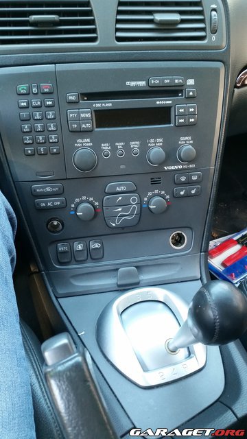

Har slitit ur original stereon som var en HU-803 med telefon och dolby surroundsystem. Kommer visa lite bilder på hur jag gick till väga.
https://www1.garaget.org/gallery/images/200/199947/199947-d4caae070ad777568e6acb5f3e1c77e6.jpg

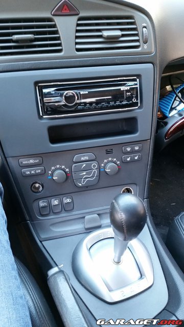

Så här ser allt ut till och börja med.

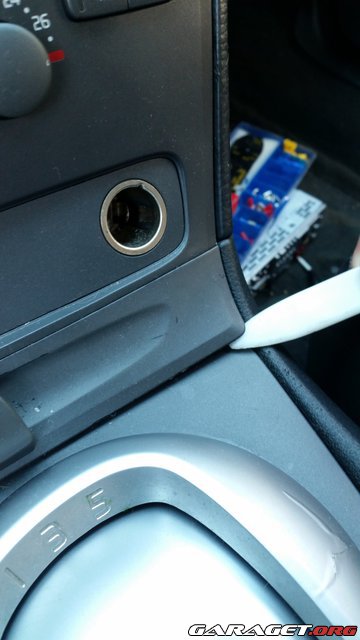

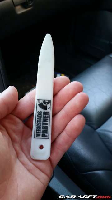

Sen använder jag ett fiskben för att ta bort plastlisten med och hjälpa till att bända med. Lämnar inga märken och väldigt bra att ha i sitt verktygsarsenal.
https://www1.garaget.org/gallery/images/200/199947/199947-7b03e6dd9537c7874cf7e1c5c44cc4e7.jpg
Peta försiktigt bort listen.

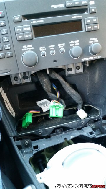

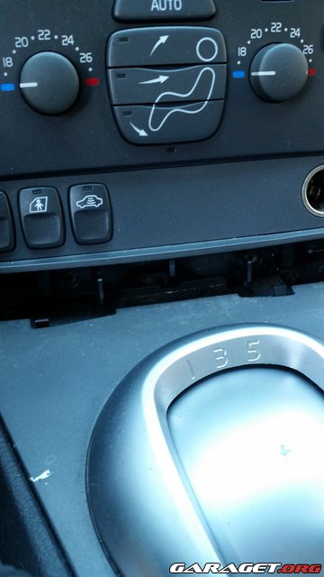

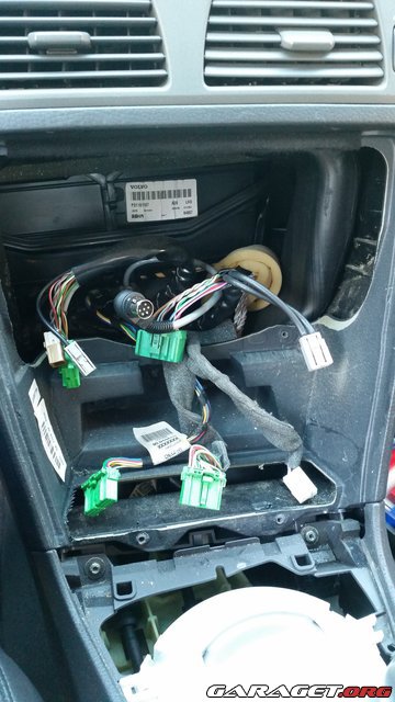

För att lättast få bort CCMen så ta bort konsolen som sitter över växelspaken och lägg i backen. Sen är det bara att vinkla ut och dra mot dig. STARTA EJ BILEN EFTER DETTA! Om du startar bilen när CCMen är borta börjar SRS service lysa.
https://www1.garaget.org/gallery/images/200/199947/199947-a385c42cc8772b8cbd780514ff203633.jpg
Radiokonsolen borta och massa kablar..

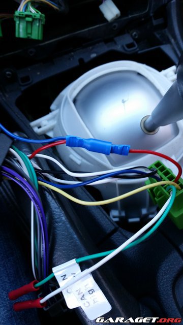

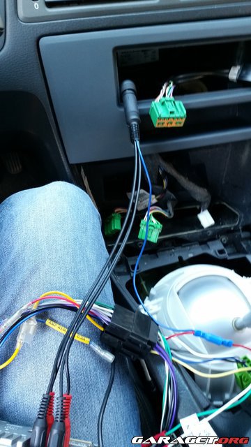

Köpte en iso-adapter för originalslutsteget som sen kopplas till RCA utgångarna på den nya stereon. Remoten kopplade jag på Iso-kablagets strömkabel med en kabelsko.
https://www1.garaget.org/gallery/images/200/199947/199947-a51901beb6860decf320ab81c48bc53c.jpg
så här ser det ut med det nya iso-kablaget.

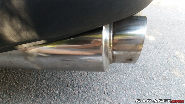

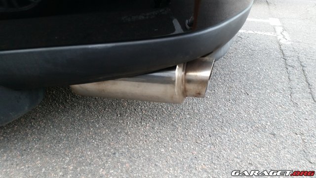

Fixade till slutdämparen på avgasröret igår som såg jävligt trist ut
https://www1.garaget.org/gallery/images/200/199947/199947-b4b459499cd9238008882671f5329422.jpg
två cm tjockt lager med smuts och lite rost. Men efter 5 minuter med en ståltrissa för 20 kr från feltema så ser det nästan ut som nytt.
https://www1.garaget.org/gallery/images/200/199947/199947-d9054ec912280cfbfc968d293f147023.jpg
Bara till att avsluta det hela med lite autosol för att få upp en schyst finish på det.

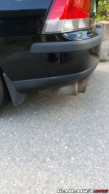

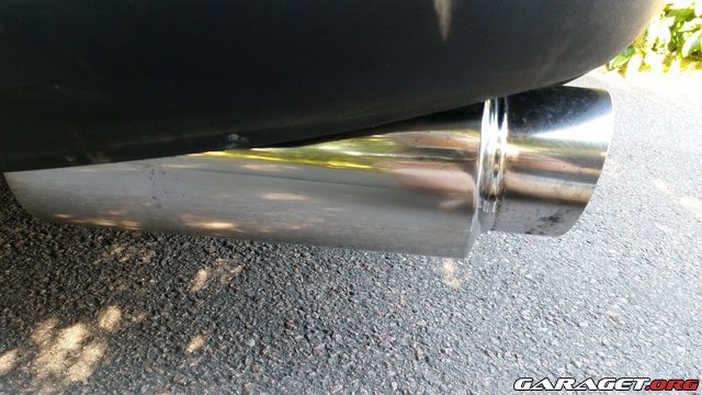

Tänkte fortsätta lite med slutdämparen för att visa slutresultatet för tillfället, finns alltid mer att ge och aldrig blir man nöjd.
https://www1.garaget.org/gallery/images/200/199947/199947-8228a5d83cecf824ac7e970297faa083.jpg
Så här blev det med en pytte, pytte liten gnutta autosol och en microfiberduk.
https://www1.garaget.org/gallery/images/200/199947/199947-cecd2b88d80bbcb47d8c8127bd9d8ea7.jpg
Efter att jag hade polerat hela kan man ju se en enorm skillnad mot när jag köpte bilen! Finns fortfarande lite svarta fläckar och skit men det får jag ta någon annan dag. La ner ca 45 minuter på att gnugga med en microfiberduk och asfalten är inte jätteskön att ligga på så länge haha roll

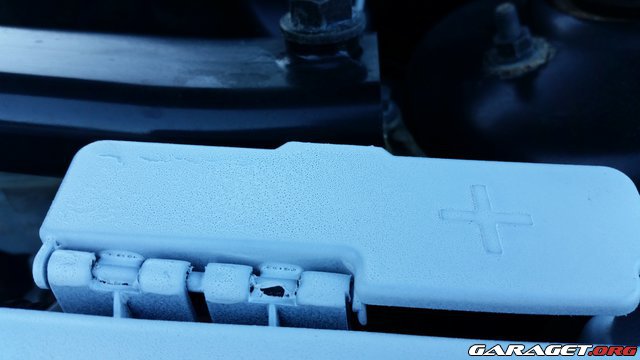

Har länge varit sugen på att testa plastidip och ville fräscha upp motorrummet lite. Sagt och gjort så blev det en burk och lite test nu i eftermiddags. Har aldrig spraylackat något och plastidipen var väldigt svår för en nybörjare. Men alla är inte proffs i början.
https://www1.garaget.org/gallery/images/200/199947/199947-f959bbef9fbe452c0e96d79ffc643bae.jpg
Lackade två kåpor till och börja med, har färg kvar så ska lacka motorkåporna när jag får tag på en torx som är tillräckligt stor och har redan lärt mig lite knep, som att läsa på burken innan haha! lol
På nära håll ser man så klart dom stora bristerna
https://www1.garaget.org/gallery/images/200/199947/199947-0ae59fd3bedcbed722fe522edb717311.jpg
Blev ändå nöjd för att vara första gången men tråkigt när det blir bubbligt och ojämnt. Någon som har tips för bästa resultat? Förbehandling osv? smile

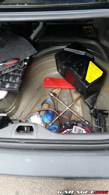

Tömde reservhjulsbaljan som sagt. Där ska det landa en MDF-platta sen för slutsteg och extra batteri sen. Funderar även på att bygga en liten låda att ha all skit i då jag, som ni ser, gillar att ha mycket saker i bilen som kan vara bra att ha. Men kommer inte bli något bygge för ens det är semester då jag och far min har lite mer tid och då skall det även byggas ny låda då den jag har för tillfället är en bandpasslåda för min gamla VW Bora.

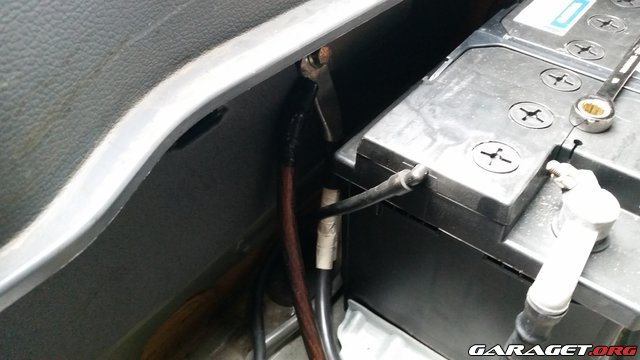

Använde mig av en 35 mm2 jordkabel som jag hade liggandes. Fäste den på originaljorden för batteriet.

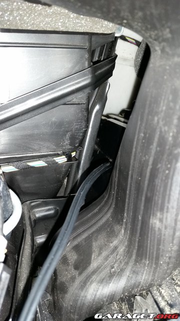

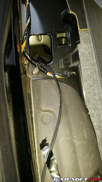

En väldigt otydlig bild på vart jag petade ner RCA-kabeln. Tryckte ner den bakom luftkanalen bakom stereon, där fanns det "bra" med utrymme och så var det bara att bända ut panelen där nere sen för att få ut den.
https://www1.garaget.org/gallery/images/200/199947/199947-bd565f1fc0a36e4206edb9b3c1534e56.jpg

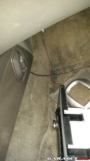

Titt-ut! Där kom kabeln! Sen drog jag den längs med och under panelerna vid handskfacket, panelerna längs med sidan. Kände att det var onödigt att ta bild på't.

Efter att jag hade dragit kabeln hela vägen bak så tog jag bort sidan av baksätet och där bakom fanns ett perfekt hål som bara bad om att få en kabel genom sig. Och så blev det givetvis! wink

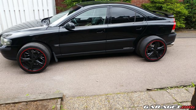

Pratade ju även om eventuellt nya sommarfälgar och så blev det! Svarta 18" Oxxo fälgar.
https://www1.garaget.org/gallery/images/200/199947/199947-1ed9721e2ab364a7ab7296d1c9cdc4a8.jpg
och en lite närmare bild
https://www1.garaget.org/gallery/images/200/199947/199947-a4d217fbbbaa15e4894ecff0edb39507.jpg
Känns som att det kommer bli ett jäkla lyft för utseendet och attityden på bilen med dessa. Nu behöver jag bara nya däck till dom. Men med flytten så blir det kanske inte aktuellt denna säsong, vi får se.
http://www1.garaget.org/gallery/images/200/199947/199947-cecd2b88d80bbcb47d8c8127bd9d8ea7.jpg

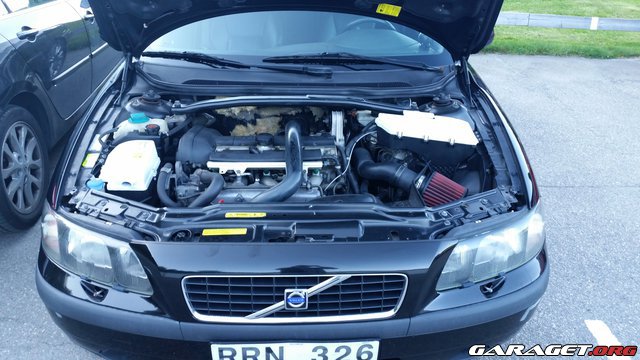

http://www1.garaget.org/gallery/images/200/199947/199947-f959bbef9fbe452c0e96d79ffc643bae.jpg
http://www1.garaget.org/gallery/images/200/199947/199947-0ae59fd3bedcbed722fe522edb717311.jpg

Hej påre big_smile Ang förbehandling.
Du börjar ju med att slipa ner (matta ner), du slipar så de blir matt överallt o ditt läge när de är plast så kan du använda dig utav 320is papper men äre plåt så kan man börja med en 120is eller 180is papper o sedan gå uppåt smile, slipa inte så de blir plastrent, de gör man endast om de är sprickor i färgen som redan är eller om de är stenskott osv. ibland kan de bli små gropar av stenskott som man ser när man slipat rent o då får man bara helt enkelt spackla över de o slipa ner spacklet sen så de blir plant o jämt. Sen när du gjort de så kan du lägga några lager grundfärg som du kör över lite lätt med en lite finare slipduk, typ 500-600. Efter de är det bara lägga färgen smile
underarbetet som är viktigast smile
Ser bra ut, prem lagd! smile

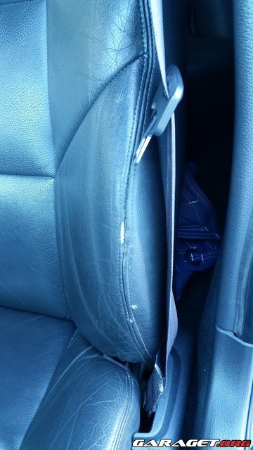

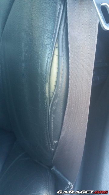

Då gick man på semester i dag! Får se om det blir något pillande med bilen under semestern. Väldigt sträng ekonomi nu i och med flytt och start av skola nu i augusti.
Brukar säga "Är huvudet dumt, får kroppen lida." Men i mitt fall är det mer "Är huvudet dumt, får plånboken lida."
Satte mig i bilen med arbetsbyxorna och drog upp sömmen i sätet så klart!
https://www1.garaget.org/gallery/images/200/199947/199947-8b7320cf5cdc6ef09940e26885e168f5.jpg
Då jag kände att köpa ny klädsel inte var prio ett för tillfället så fick det bli ett samtal till kära Mormor som skickade ner en specialtråd som kallas för "björntråd". Stark som fan och tvinnad på något speciellt sätt. Försöker man dra av den med händerna slutar det i skärsår, där av första citatet!
Tog ca 45-50 minuter av lite pill men blev ändå nöjd med resultatet!
https://www1.garaget.org/gallery/images/200/199947/199947-fc50a2fa280411ded12ae695f052f226.jpg
Nu ska jag fokusera på att sluta ha sönder bilen så man kan få göra lite roliga saker istället för praktiska haha wink Önskar er alla en trevlig semester för er som har ledighet och till alla er andra, fortsätt knega och meka när ni kan! smile

Nä asså de är när man lackar man gör sånt underarbete o inte när man plastidippar smile Tror inte du behöver göra nånting om du ska dippa förutom att göra rent riktigt, inte helt inne i plastidip men kolla google eller om nån annan här kan svara som vet smile
