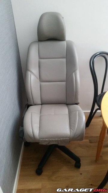

Har tyvärr inte blivit något gjort med bilen under semestern. Mycket pga att jag har varit bortrest och de få dagar jag har varit hemma har det grejats med lägenheten och mycket pengar har lagts på nya möbler och ting man behöver.
Där emot har jag lyckats komma över en riktigt pärla, nämligen ett säte till från en S80 som blivit konverterad till kontorsstol!
https://www1.garaget.org/gallery/images/200/199947/199947-7fd58f805d59a8cf42aefa952a1ee8f5.jpg
Hade egentligen velat ha en svart men då jag fick stolen så klagar jag inte wink

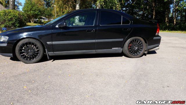

Men har äntligen blivit av med mina Nebula fälgar! Det finns alldeles för många S60's på svenska vägar med Nebula haha. Köpte nya vinterdäck + fälgar igår (26/9) och fick sålt fälgarna 5 timmar senare och gick +/- 0 så det kändes ju okej.
https://www1.garaget.org/gallery/images/200/199947/199947-cec8f04b4462eae2ae217cbbc809b2ba.jpg
Nu är det black on black som gäller och tycker det blev ett jävla lyft! Är väldigt nöjd smile

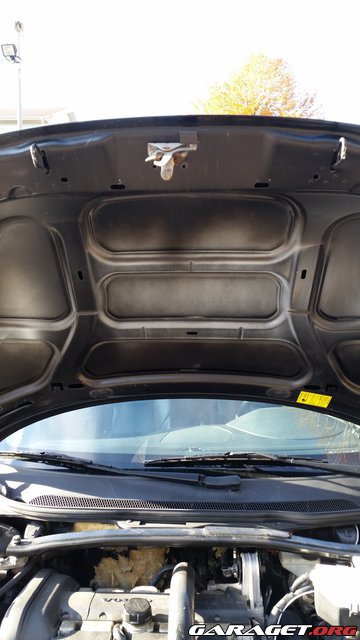

Har rensat motorhuven på insidan då skiten som satt där såg förjävlig ut. Ska bättra på med lite lack och dekaler också är tanken. Men lite kallt nu att lacka så får bli till våren om jag inte får tag på ett garage.
https://www1.garaget.org/gallery/images/200/199947/199947-1abbe11481e08029b3663cf8cc09eb58.jpg
Som ni ser är isoleringen på torpedväggen lite musäten efter att ha stått i vinterförvaring så den ska också väck när jag får tid och ork.

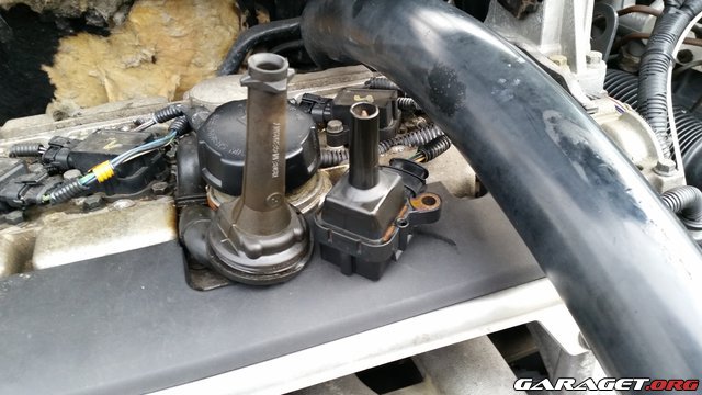

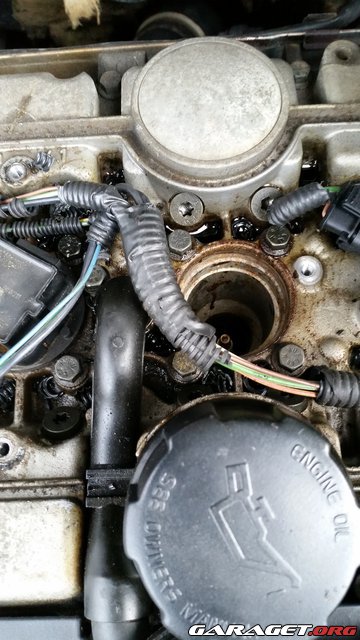

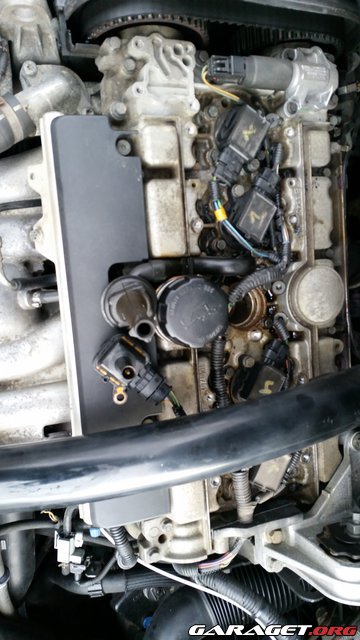

Ännu är inte tråden helt död! Var ett tag sen jag uppdaterade tråden med något vettigt men nu har jag lite bilder att visa. Har haft en del tråkigheter med bilhelvetet de senaste, dels går den inte på alla cylindrar vid kallstart och sen bromsproblem.
Börjar med motorn då:
Tjurig i kallstarten och fladdrande laddtryck samt att den inte går på alla cylindrar.. Ingen rolig historia för en bilägare men har rivit lite i motorn nu och då såg det ut så här
https://www1.garaget.org/gallery/images/200/199947/199947-bac7afe511a51c4ed1c4234a80d7e913.jpg
https://www1.garaget.org/gallery/images/200/199947/199947-821dcdb6c201222bf974d0b21eb3ef13.jpg
https://www1.garaget.org/gallery/images/200/199947/199947-dd84070314c2617380aee917a98db044.jpg
Så summan av kardemumman är alltså sotigt och geggigt både runt och i 3an + 4ans tändspolehål (eller va fan man skall kalla det) sen var 3ans tändspole något förbrukad. Det som står på listan nu är en ny tändspole och sen ska jag och en polare komptesta 3an och 4ans cylindrar samt kolla alla tändstift och spolar. Frågan är ju bara om det blir en till bilbrand i biskopsgården eller om det faktiskt är något skitfel haha big_smile

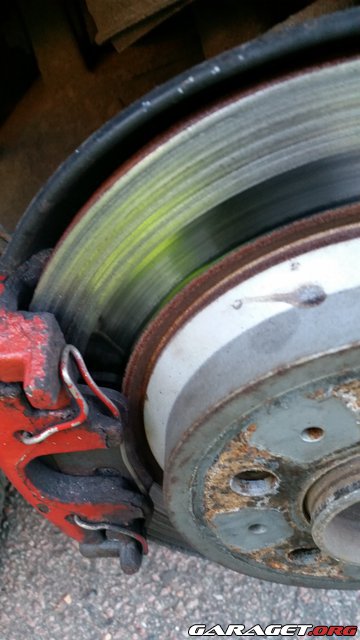

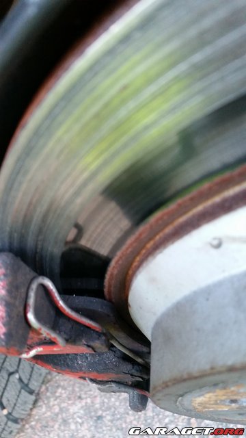

Sen var det problem med de j*vla bakbromsarna! Sände handbromsen som var slappare än gamla brittas ... ja ni förstår. Problemet var bara det att skitn låg på hela tiden så när jag hade kört 2 mil så lukta det brända belägg haha. Justerade 3 gånger och trodde att det hade blivit bra tills en dag "Bromsfel - omgående service" dyker upp i displayen. Då har vänster bakbroms blivit helt söndersliten både belägg och skiva.. suck känner jag -.- Men nu har jag beställt nya brembo bromsar + belägg bak som skulle ha kommit 31/12 men dom fraktades ju med DHL tyvärr. Men förhoppningsvis får jag ordning på bilen nu och man kan börja göra lite roliga saker med den än att bara laga fanskapet. Annars någon som är intresserad av en vråltrimmad problematisk S60? haha smile

Hade ju som sagt lite problem med kärvande bakbroms.. Jag förstod inte själv magnituden av problemet innan jag började rota i det. Bromsoket vänster bak hade rostat sönder helt, kolven gick inte ens in längre vilket resulterade i söndersliten skiva och renskrapat belägg.
https://www1.garaget.org/gallery/images/200/199947/199947-000f1fabc0948fb4cf13bd4431b07b7c.jpg
https://www1.garaget.org/gallery/images/200/199947/199947-ee7f32a144c437cd6e9d7f85347e9152.jpg
Blev lite dåliga bilder men kan ta nya sen för att visa riktigt hur illa det var. Nu står bilen utan bromsar och ska putsa upp oken fram och har beställt nya bak till båda sidor då passagerarsidan bestämde sig för att gå sönder vid demontering. Tur att man skiter pengar, eller inte roll
Liggandes hemma har jag nu nya brembo bromsar (skivor + belägg) bak och en beställning är på väg bestående av följande:
*Bromsok x 2 bak.
*Brembo skivor 305 mm fram.
*Brembo bromsbelägg fram.
*Hela stålomspunna bromsslangar. Livstidsgaranti på slangarna men då är ju frågan hur länge det är? 740-livslängd eller Opel-livslängd? lol
Tråkigt nog bor man i Göteborg så efter att ha spenderat söndagen krypandes i 1-2 dm slask och mekat med bromsar börjar man ju bli måttligt förkyld, förhoppningsvis hinner jag krya tills alla delar kommer så man kan montera dom och sen bli ordentligt sjuk haha! big_smile
