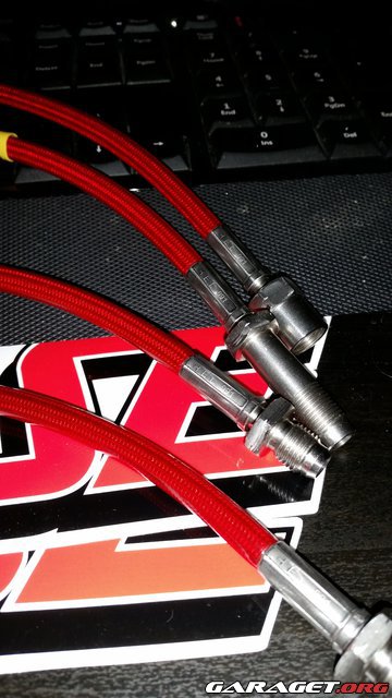

Första paketet med delar har nu anlänt! Riktigt imponerad av jspec.se som levererade paketet efter drygt 24 timmar, sånt gillar vi! Tycker dom ser sjukt porriga ut och väntar nu på resterande delar men det verkar vara lite mer kärvt med den leveransen. Verkar som att jag får skivorna på den 15/1 och resten 19/1..Hade hoppats på att ha en rullande bil i helgen men vi får se.
https://www1.garaget.org/gallery/images/200/199947/199947-9440a5c77e82844fecc2334ff1bf6a1b.jpg
Transparant röd heter denna färg iaf. Vet inte hur mycket dom kommer synas men det känns bra iaf haha big_smile

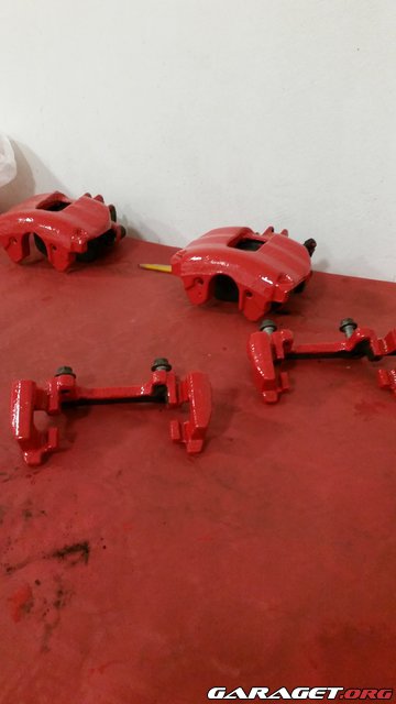

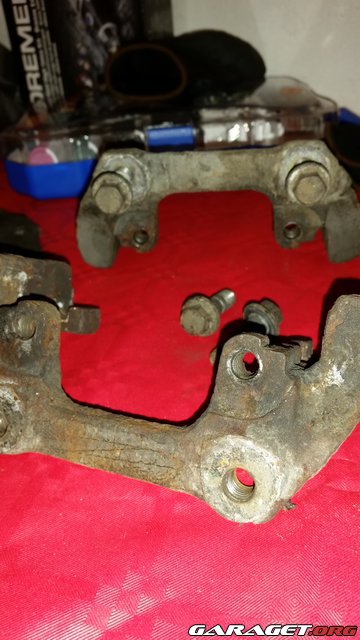

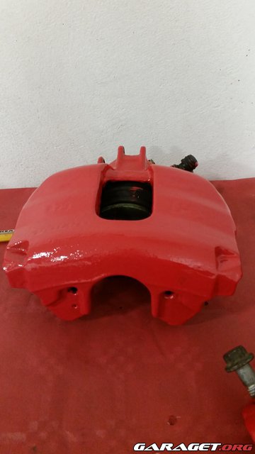

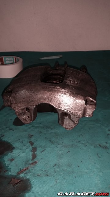

Pulat färdigt med de främre bromsoken som inte såg så fina ut.
https://www1.garaget.org/gallery/images/200/199947/199947-4aa9f3fd43844a1e1e857c9ab64a5f4e.jpg
https://www1.garaget.org/gallery/images/200/199947/199947-5f35371c6ce17a7d1475d2deb8d8d3af.jpg
Efter en omgång med ståltrissa, slippapper, svinto och avfettning kunde man skåda vad det var för något iaf!
https://www1.garaget.org/gallery/images/200/199947/199947-b178671dcf9a8322a18e30f2159172b3.jpg
Sen blev det 3 lager biltemas bromsoksfärg.
https://www1.garaget.org/gallery/images/200/199947/199947-1ece3c6df91bc785d590eec50b5aae7e.jpg
https://www1.garaget.org/gallery/images/200/199947/199947-a71a90a6154b5dae177d361eb019bad7.jpg
Blev någorlunda nöjd med resultatet men var samtidigt inte f*ttnoga då jag vill göra om det i sommar. Hade egentligen behövt blästra oken för att få bort all rost och det var rätt djupa porer. Det ena oket var värre än de andra som jag misstänker är bytt för inte allt för längesen. Hade ju velat haft ett big brake kit men får se vart pengarna går sen när man börjar jobba igen till sommaren.
Nu väntas det på resten av grejerna som är på villovägar. Skulle vart lev. idag men pga delar som ej skickats och bud som kör ut paket utan att ringa så blir det inget monterat i helgen.

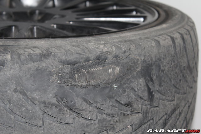

Körde i Majorna här i Göteborg igår kväll som har dom sämsta vägarna i Göteborg! Slutade med totalpunka och förhoppningsvis klarade fälgen sig.
https://www1.garaget.org/gallery/images/200/199947/199947-205f95691a487527517b2e31e2ff9832.jpg

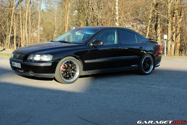

Åh andra sidan fick man en ursäkt att slänga på sommarsulorna lite tidigare hehe big_smile Blev jävligt nöjd med dom och är glad att jag bestämde mig för att köpa nya istället för dom fälgarna jag hade liggandes. Blir ingen närbild på hur bromsarna blev för ens jag har bättrings målat bromsoken. Var lite dumsnål och köpte monteringsfjädrarna på feltema = sönderrepade ok. Värsta skiten jag har varit med om!
https://www1.garaget.org/gallery/images/200/199947/199947-db9e5dfd05c4a01f8f470782df8ef73d.jpg
Bjuder på en bonusbild efter att jag har tvättat och vaxat bilen smile

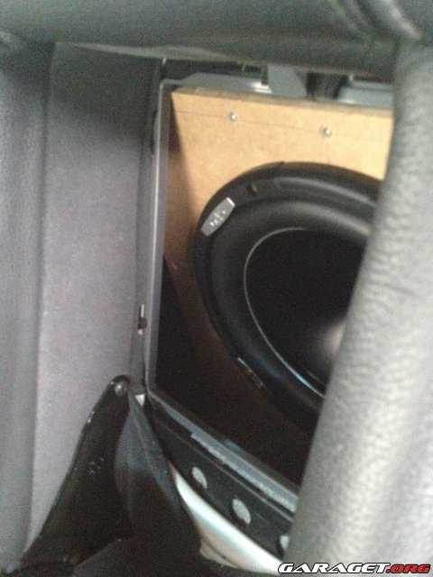

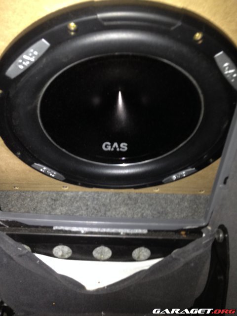

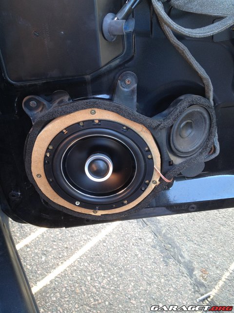

Byggde en ny baslåda med farsan och fick bli ett GAS Silver GS1022D2 som är 10" som just nu spelar 600W i 1 Ohm. Kan säga att det trycker på rätt bra just nu, ångrar bara att jag inte köpte två direkt wink Lådan blev sluten på ca 31,5L vilket ger en volym på 26L om man räknar bort elementet smile
https://www1.garaget.org/gallery/images/200/199947/199947-b96e70f073c8d32d5adf4172a307aee8.jpg
https://www1.garaget.org/gallery/images/200/199947/199947-5f0300b303df5265565f39f068d048c0.jpg
Fick bli nya högtalare också för att matcha nya basen. Blev ett par GAS Silver GS620P. Jävligt rent och skönt ljud från dom, ska bara byta över till ett riktigt steg på dom istället för Volvos Original. Dum som jag var så mätte jag inte djupet på dom nya elementen så när man hade hissat ner rutan gick det inte att få upp den igen haha roll Fick bli en snabblösning genom att såga ur två distanser från MDF resterna från lådbygget. Inte världens snyggaste men fyller sin funktion smile
https://www1.garaget.org/gallery/images/200/199947/199947-6fce3aff37c2121cde36afc138f150d9.jpg
Nu blir det till att samla lite pengar igen och byta ut resterande högtalare och in med fler slutsteg smile Lådan skall slipas till och lackas, bild kommer på det lite senare smile I helgen skall det bli kopplingsbyte också då den gav upp helt efter ett carmeet + race och efter att man skulle köra slut på dom gamla sommardäcken roll wink

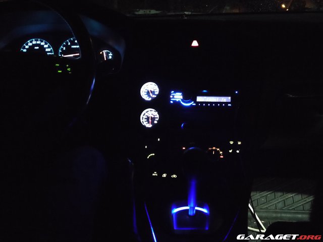

Installerade lite mätare och en ledslinga i bilen, ska komma fler ledslingor men började med en för att se hur det blev och personligen blev jag sjukt nöjd! Tog lite inspiration från cat_fish_1 @ garaget till placeringen av ledslingan.
https://www1.garaget.org/gallery/images/200/199947/199947-4114c23e1be3d312a00b6ce7082a5cad.jpg
https://www1.garaget.org/gallery/images/200/199947/199947-7170acdd75e781aa2ea986f79c301a90.jpg
Ganska mysigt att glida runt i bilen när det är mörkt ute nu cool

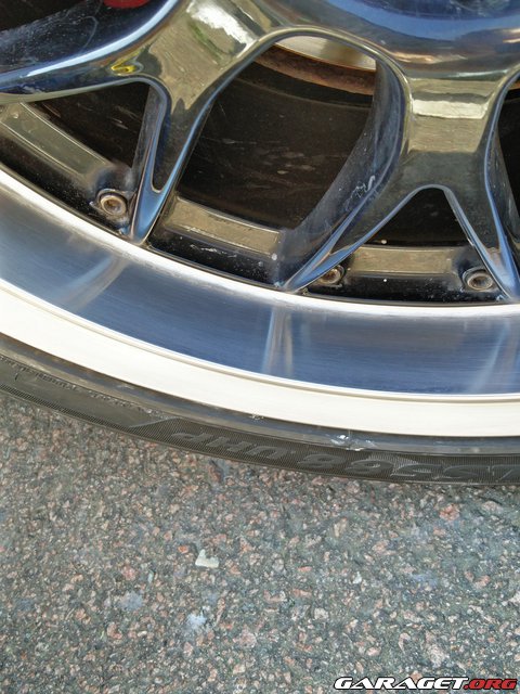

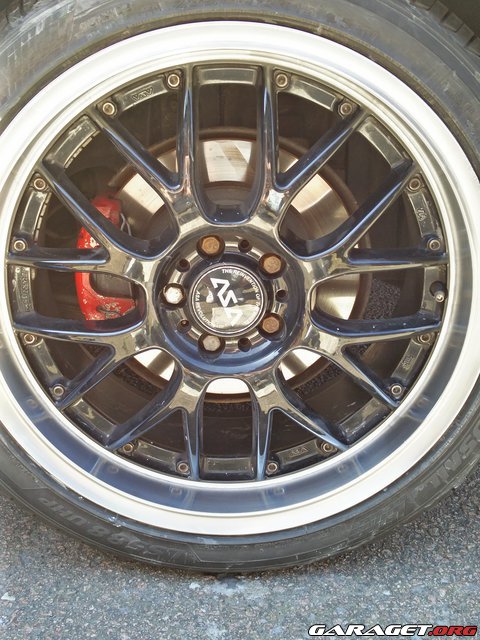

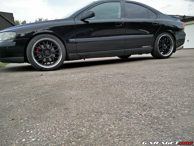

Sen tog jag tag i fälgarna som såg ut som ett rent helvete!
https://www1.garaget.org/gallery/images/200/199947/199947-df7b9b3d2db69113d7651e2359e1ffa1.jpg
Slipade bort all klarlack som hade släppt och ergat, tog ca 2 dagar att göra det för hand med våtslip. Var lite av terapiarbete haha smile
https://www1.garaget.org/gallery/images/200/199947/199947-83d2b17ae4842b4f847aa33ccd771885.jpg
https://www1.garaget.org/gallery/images/200/199947/199947-71f3551c169abc43ba24931f253ffad6.jpg
Lite kvar att finputsa med men tänkte att det är lättare att ta av hjulen och sen polera med maskin men helhetsuttrycket blev fan så mycket bättre nu big_smile Sen har man inga fingeravtryck kvar..kanske borde passa på och göra en stöt så man får in lite cash på bilkontot?
https://www1.garaget.org/gallery/images/200/199947/199947-4aa3d086cf90cd1c3726cf379ae1bf40.jpg
Bjuder på en helhetsbild på fanskapet!
