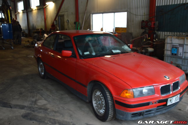

karossen, en e36 318IS cupe från 92. bara att slänga ut den gamla fyran smile

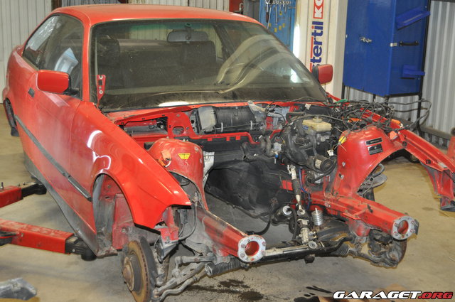

https://www1.garaget.org/gallery/images/186/185242/185242-6e0fd7355e1624561fc58e5a12b60412.jpg
motor och bakaxel borta.

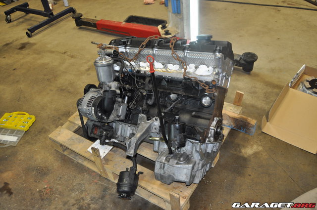

https://www1.garaget.org/gallery/images/186/185242/185242-96108c64835462af2fb44f01f0af8540.jpg
M50-B25 Vanos, kommer köra ogrinal botten, byta till cooper packning och ARP bultar i toppen för att kuna ladda 1,2-1,5bar.

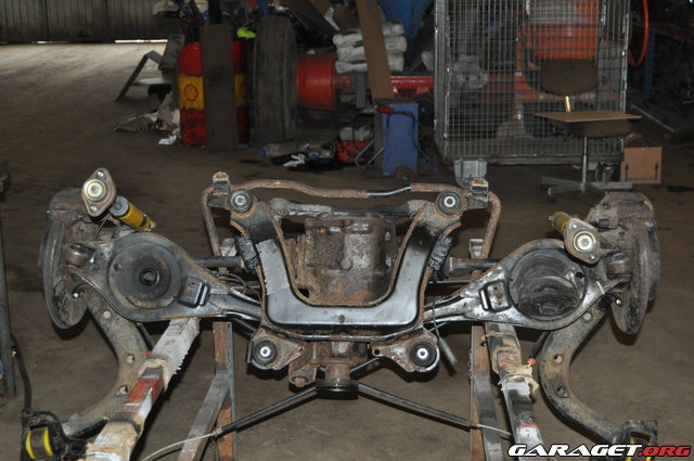

https://www1.garaget.org/gallery/images/186/185242/185242-3543933cbe66faf39f33b0c508ef9625.jpg
bakaxel från 3.2liters m3, svetsar även förstärkningar, då infästningarna är dåliga orginal.

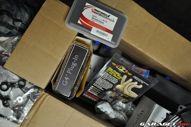

https://www1.garaget.org/gallery/images/186/185242/185242-26e2810e86e8ce6420b36b53f06311d3.jpg
Delar från Japtuning, plug in Link g4+ styrsystem, 1000cc spridare, tail dump, cattank, fia race cat, o mkt mer...

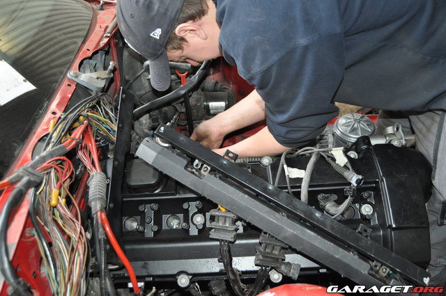

https://www1.garaget.org/gallery/images/186/185242/185242-55463fce67473b10b0c3e4cdd679576c.jpg

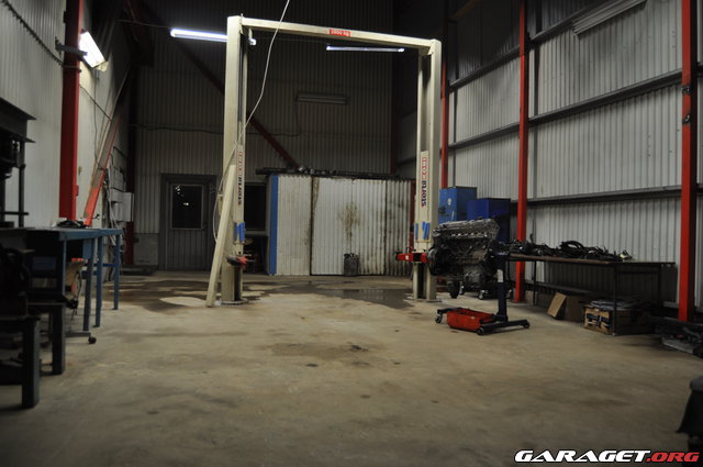

fixar garaget, snart ska motorn plockas ner.

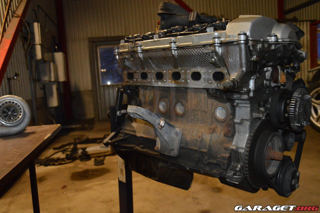

28 Inlägg
9 juni 2015

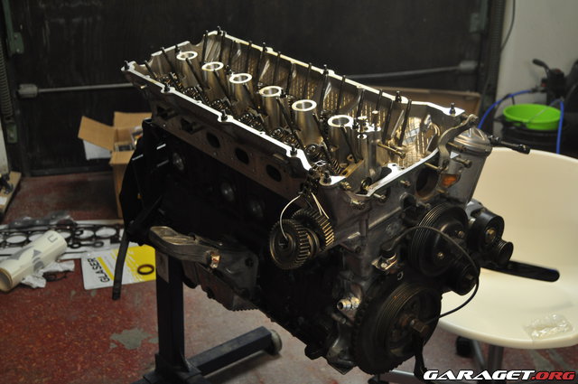

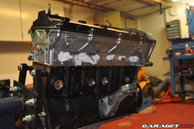

https://www1.garaget.org/gallery/images/186/185242/185242-94421b110bb94611ad715263649e154b.jpg

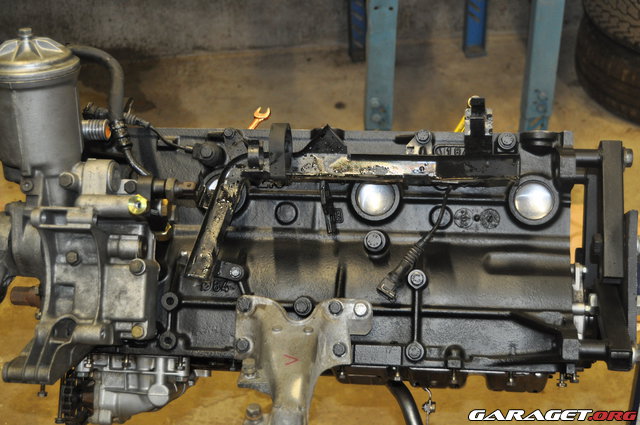

efter skruvat ner motorn, så lackade jag blocket och svetsar retur till turbo och oljekylare , sedan sätta ihop allt med nya packningar och ARP

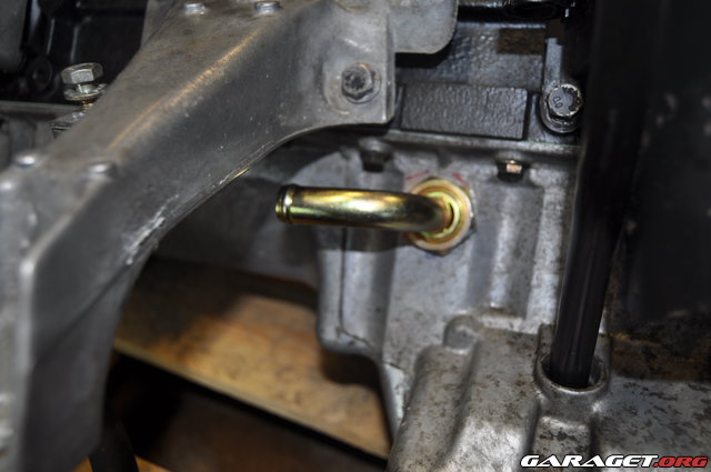

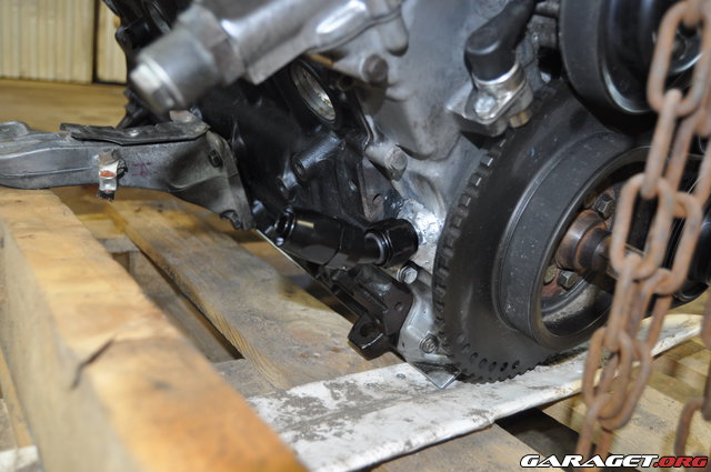

https://www1.garaget.org/gallery/images/186/185242/185242-6ddf3b17256b79c8e04b8a62da702557.jpg
oljeretur turbo

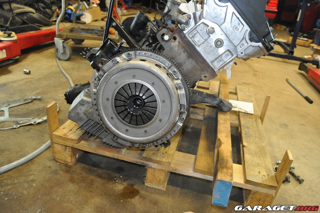

28 Inlägg
9 juni 2015

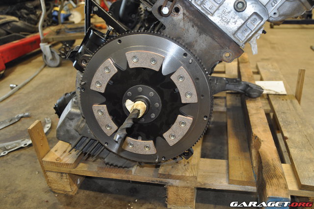

https://www1.garaget.org/gallery/images/186/185242/185242-04d48d68b92a110518ece8ff0ede9bfb.jpg
m20 svänghjul, KEP 6pucks lamell, sachs tryckplatta.
https://www1.garaget.org/gallery/images/186/185242/185242-c9fd3cb5b8a8912a1e94260606b2a69a.jpg

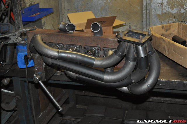

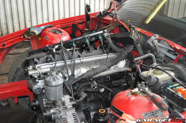

28 Inlägg
9 juni 2015

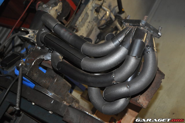

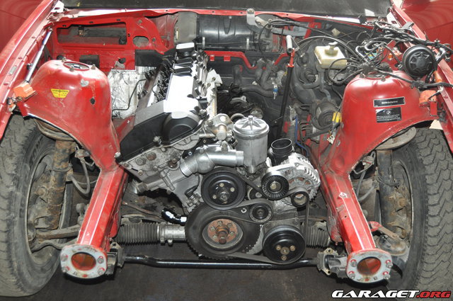

https://www1.garaget.org/gallery/images/186/185242/185242-035c77b6c6ed5cf91516d16db7e12155.jpg

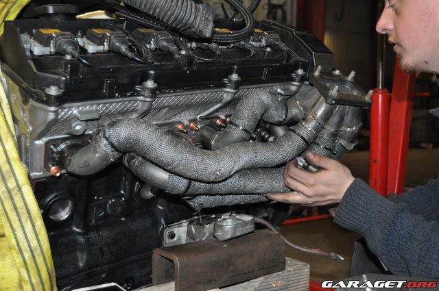

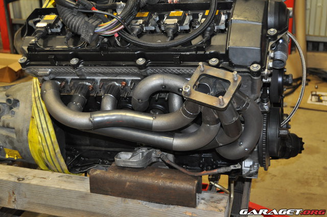

lyfte i motorn med ZF växellåda, så nu kan jag börja bygga Grenrör!
https://www1.garaget.org/gallery/images/186/185242/185242-dd90ba1aa2ef92acddcf773f64b445de.jpg
några rör byggda, tar ut motorn igen för att det blir lättare med dom sist rören och jag ska lacka om motorutrymmet.

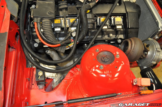

15 juni 2015
https://www1.garaget.org/gallery/images/186/185242/185242-a46b5d723a910bb21149830c770d6a36.jpg
https://www1.garaget.org/gallery/images/186/185242/185242-a4b648ab51e21231f63fc2b5768b302a.jpg
EL
