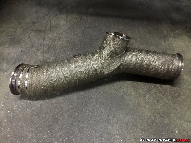

Downpipen färdig! Wastegate returer samt anslutning för bredbandslamda, lindad med titanium avgasbandage.

#188
Rören till wastegatarna, är dom gjord i vanligt avgasrörs böjjar? såg väldigt tunt ut..
776 Inlägg
24 augusti 2015
#189
Japp, är ca 1,6mm gods i dom rören och det funkade alldeles utmärkt på förra bygget. Själva grenröret är gjort i 2,6mm sömlösa tryckrörsböjar, något överdimensionerat men behövs samtidigt för att hålla vikten av turbon smile

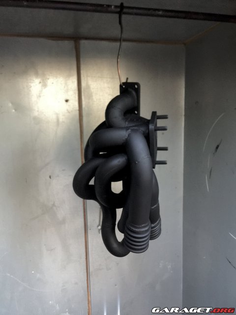

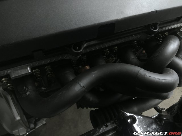

Blästrat och målat grenröret med någon sorts värmefärg/coating. Ska klara runt 800 grader så mest troligt kommer inte den här färgen överleva men tänkte göra ett försök iaf big_smile
Bakad 1tim 200 grader i ugnen.

Grenrör på plats! Anslutning för EGT på 6:ans cylinder. Gjorde även en anslutning i kollektorn för mäta mottryck vid dyno tex.
https://www1.garaget.org/gallery/images/52/51488/51488-b39bcad3ea6e1b66bf9b5be614fd9abd.jpg

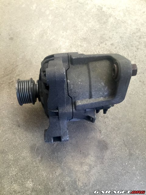

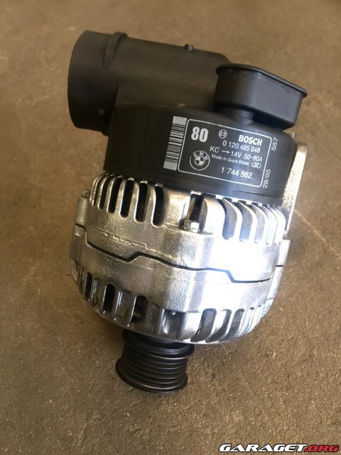

Generator före och efter rengöring.
https://www1.garaget.org/gallery/images/52/51488/51488-8a7f135c437c9bfcf1020cab8a72ee9e.jpg
https://www1.garaget.org/gallery/images/52/51488/51488-71bc6d72f5590a19a85d269f4b1b5cb2.jpg

#193
Hur var du dig åt för att få generatorn så fin? Btw riktigt grymt bygge!
776 Inlägg
25 augusti 2015
#194
Nöta med stålborstar på borrmaskin tillräckligt länge lol

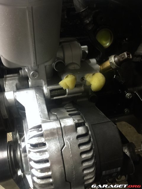

#195
Monterat generator, blev tvungen modifiera och kapa bort anslutningen på plastkåpan till luftkylningen så att anslutningarna till oljekylare går fritt. Generatorn kommer fungera utmärkt endå, välbeprövat att åka utan "snorkel".
https://www1.garaget.org/gallery/images/52/51488/51488-92fcbf25a4e1eff5b11b693ce20e095c.jpg

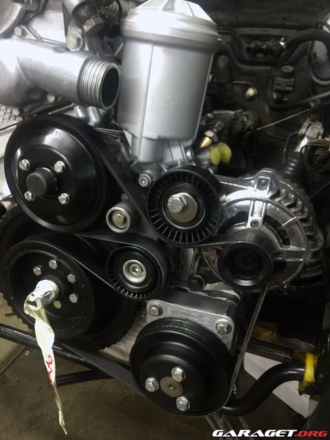

Alla remhjul på plats, spännare, generator samt servopumpen.

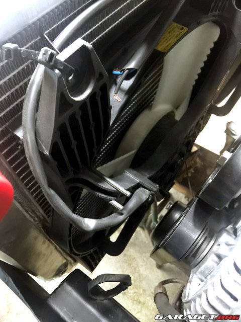

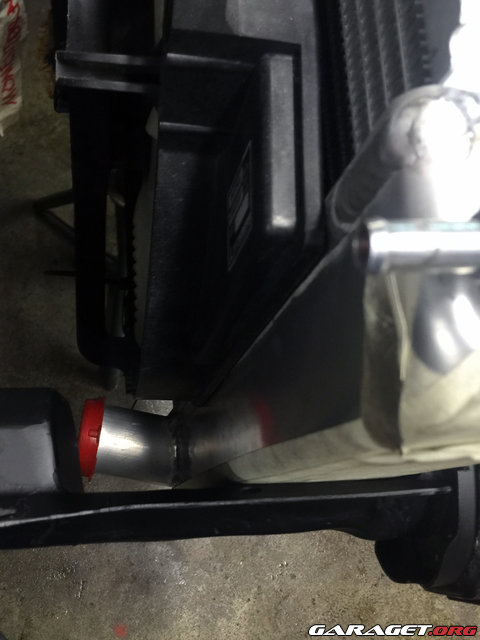

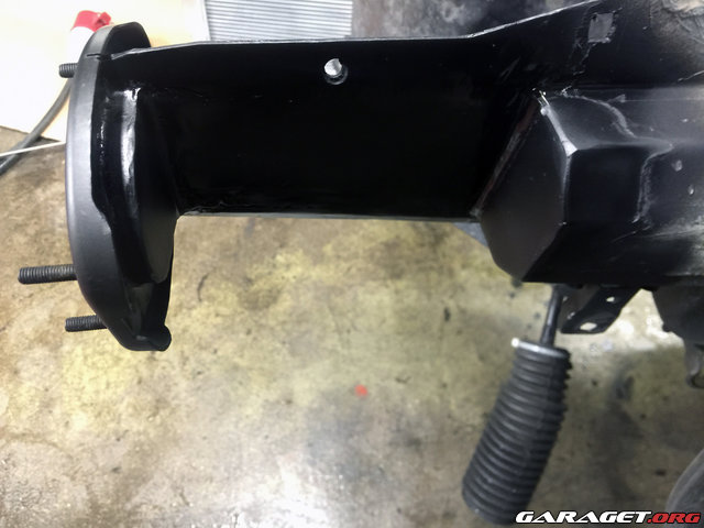

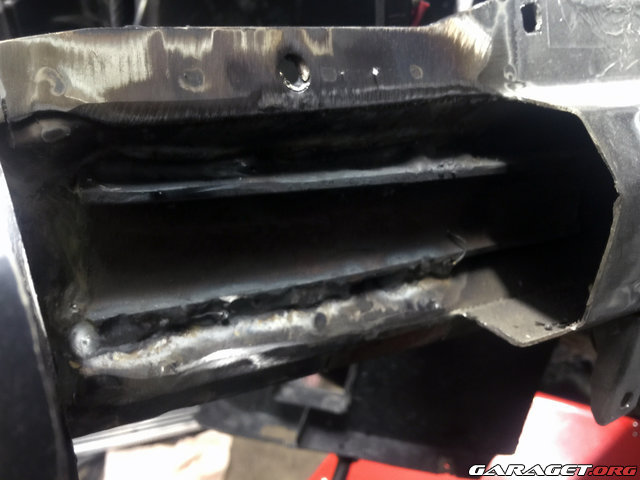

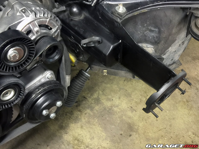

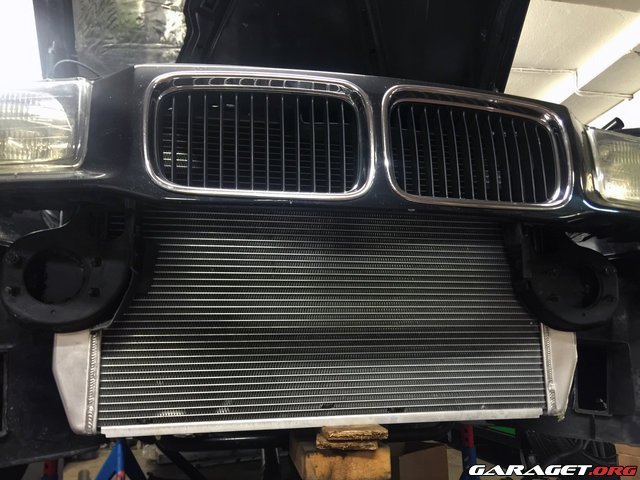

Fick min 2 raders Griffin alukylare idag som jag beställt från Arvika El & Motor. Snabb och smidig leverans!
Eftersom den är betydligt större än original blev det till att kapa för att göra plats.
https://www1.garaget.org/gallery/images/52/51488/51488-26c73487ed8b60072dd22a48f89faff3.jpg
https://www1.garaget.org/gallery/images/52/51488/51488-146ee27c15b203f818bc8c131c6525b6.jpg
Rejält förstärkt på insidan.
https://www1.garaget.org/gallery/images/52/51488/51488-a5f00c646f9c8c7c93016eb1c289ad52.jpg
Testmonterat big_smile
https://www1.garaget.org/gallery/images/52/51488/51488-0c7c66d33856c8f3d90485b1aea308a2.jpg
https://www1.garaget.org/gallery/images/52/51488/51488-5b8972b555bf2b16e837a2dff2d48035.jpg
Senast redigerat av Speed88 (26 augusti 2015)

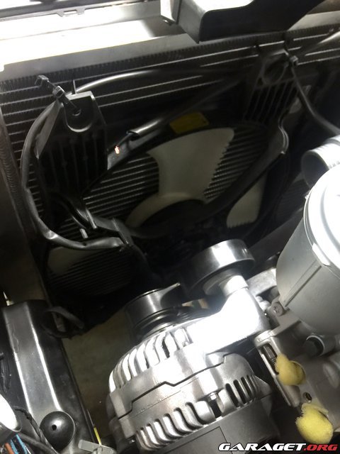

Fått tag på 2 grymma 12" sugande fläktar, riktigt bra drag i dessa! Inget spal/biltema svammel lol
Nämen nog har spal fina fläktar också men dessa är riktigt grymma, testmonterat och det ser lovande ut big_smile Blir göra fästen till kylare och fläktar nästa vecka smile
