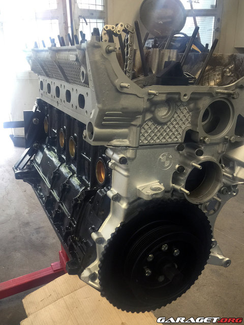

Projektet började vintern 2013/2014 och då byggdes framvagn om bland annat med ökade styrvinklar och chassit uppdaterades med coilovers och styvare bussningar samt bakvagnen helrenoverades.
Våren 2014 så fick originalmotorn m52b28 tvångsmatning i form av turbo, större spridare samt mappad styrenhet. Uppskattningsvis levererade bilen ca 380-400whp.Det blev med tiden för mycket för originalmotorn och en vevstake tittade ut genom blocket smile  Samtidigt togs beslutet att bygga om motor och drivlina.
Under vintern 2014/2015 så började byggnationerna av den nya motorn.

MOTOR:
Helsmidd M50 Med m52b28 Vanostopp. Borrad och 2.8L vevaxel =  2.9L (2928cc)
Uppvinklad 10 grader
Dynamiskt balanserad motor. Vevaxel, svänghjul, tryckplatta,triggerhjul, remskiva
Stakar invägda, uppmätta/honade och korrigerade vikt "lillända/storända"
Invägda kolvar
Stålblock, toppdeckat och borrat från std 84-> 86mm
Smidda JE kolvar, ca 8.5 kompression
JE Heavy Duty kolvbultar
Smidd 2.8L Vevaxel
Glyco Ram/Vevlager
Smidda H-profil Stakar
ARP 2000 bult i vevstakar
ARP Bult topplock
Cooperring toppackning
Stödgördel 12,9
M52b28 Oljepump, svetsat drev
Racekamkedjor
Racekedja Oljepump
BMW M3 e46 oljefilterhus med termostat och uttag för oljekyl.
Oljekylare

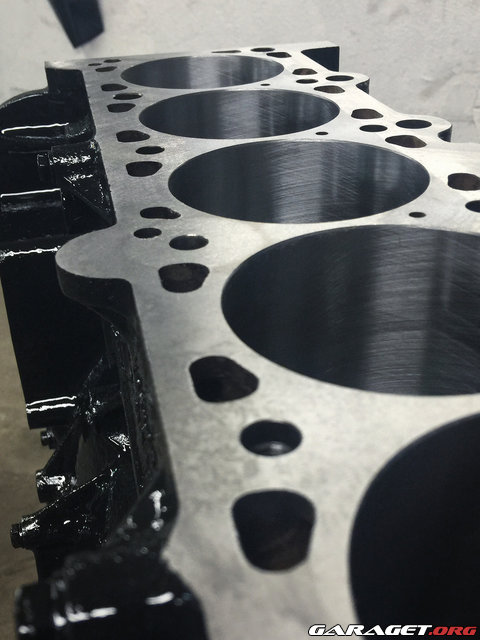

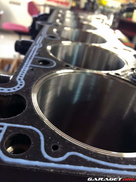

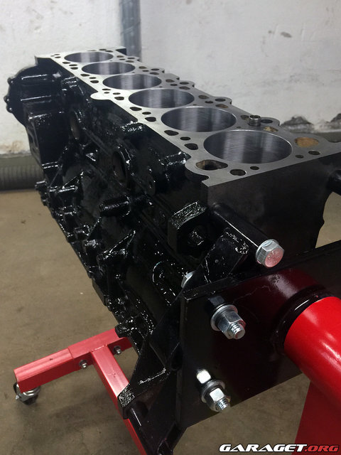

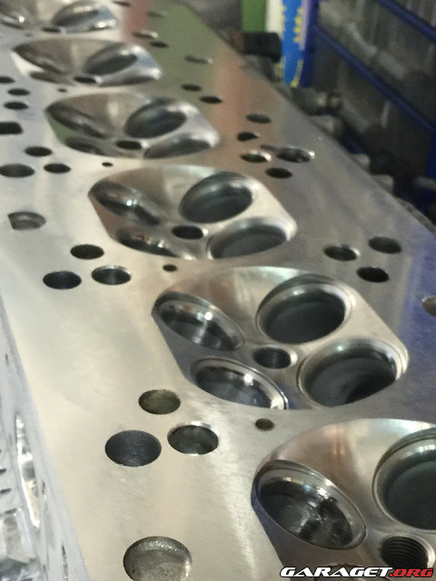

Först ut har vi Motorblocket som är Borrat från 84 till 86mm, Honat, Toppdeckat och målat!
https://www1.garaget.org/gallery/images/52/51488/51488-4c58186e3ac49ddacea055b239db29e0.jpg
https://www1.garaget.org/gallery/images/52/51488/51488-e25aedede5994000b2e4fdcce27a7820.jpg
Tack till Micke på PITEÅ MOTORSLIP som gjort ett kanonjobb med borrning och honing!
Och tack till Roger Lundmark som toppdeckade blocket smile

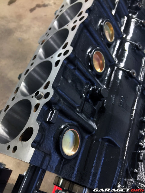

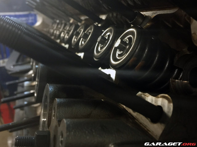

Nya frostpluggar monterade

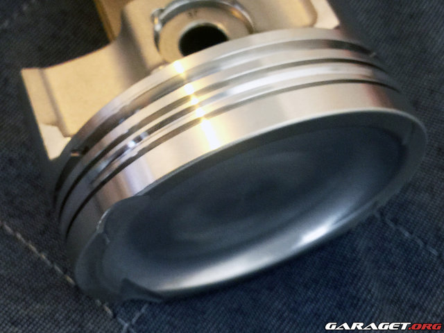

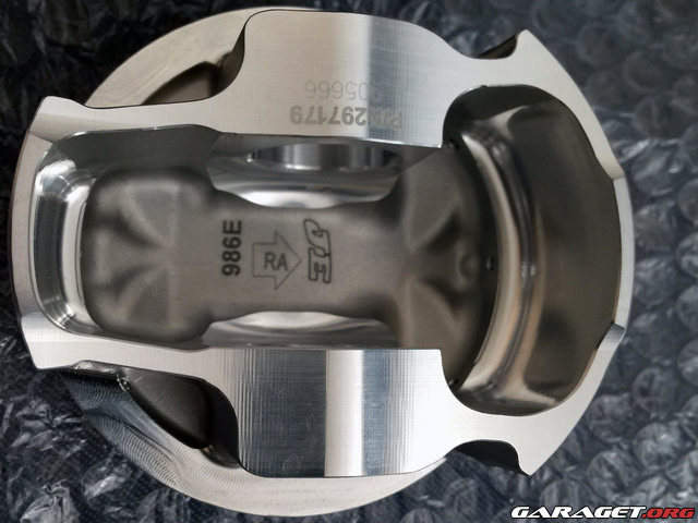

JE Kolvar
https://www1.garaget.org/gallery/images/52/51488/51488-b63d1330b927f09deef15cfb28117395.jpg
https://www1.garaget.org/gallery/images/52/51488/51488-0482cd7f2c85776d79acbc8e6c85df50.jpg
https://www1.garaget.org/gallery/images/52/51488/51488-987f90e9cc4b81ded59ac706e83a2a9a.jpg

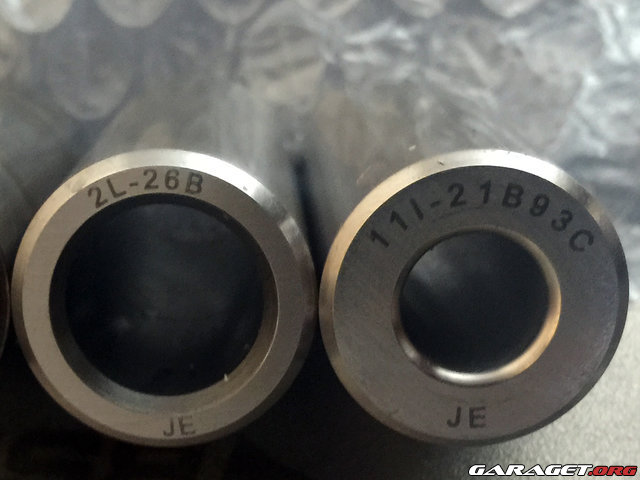

Kommer köra med JE Heavy Duty kolvbultar.
Här har ni en jämförelse mellan Std JE kolvbult och Heavy Duty
https://www1.garaget.org/gallery/images/52/51488/51488-6022c8dc7f4f2589c6753a212624fa36.jpg

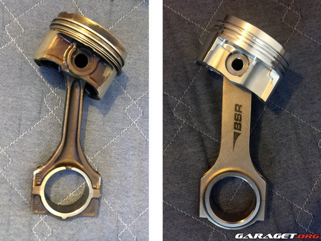

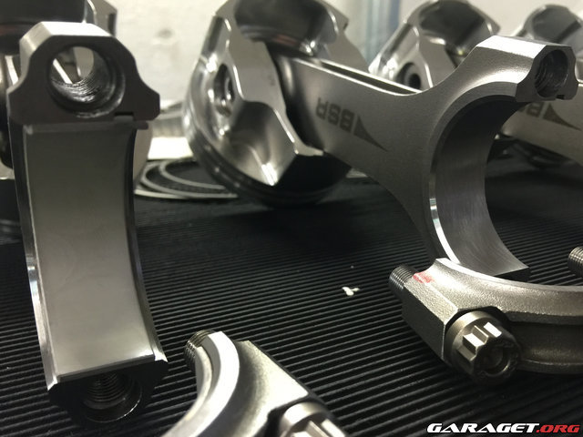

Original vs H-profil/JE kolv/HD bult
https://www1.garaget.org/gallery/images/52/51488/51488-8f64e05e4d05916e5471475297cb15fc.jpg

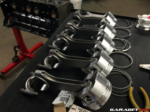

Kolvar monterade på H-profil stakarna och kolvringarna inslipade till rätt gap.
https://www1.garaget.org/gallery/images/52/51488/51488-232b1123cd9316be78571381138e7683.jpg

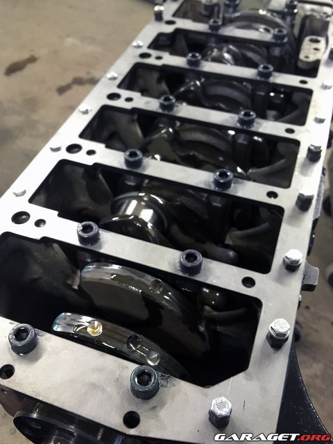

Veven monterade och Stödgördel med 12.9 Bult
https://www1.garaget.org/gallery/images/52/51488/51488-2422952c1d34157528845f1e73f08b1f.jpg

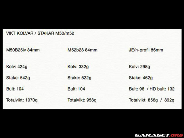

Vägde och gjorde en jämförelse mellan kolvar/stakar (OBS gjord på en våg med 2g felmarginal)

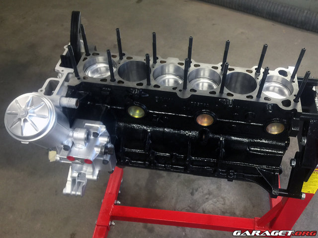

17 juni 2015

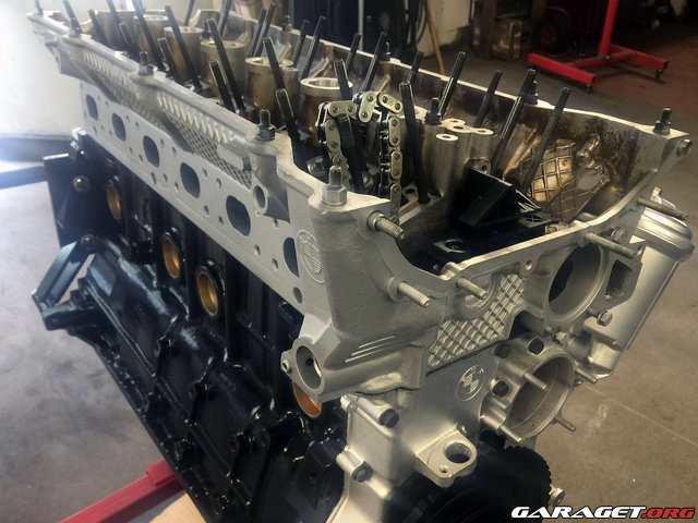

Stakar och kolvar monterat samt ARP bult, bröstkåpa och Oljefilterhus från e46 M3 med termostat och uttag för oljekylare
https://www1.garaget.org/gallery/images/52/51488/51488-f55902a9f3653561421e2cee413e3db0.jpg

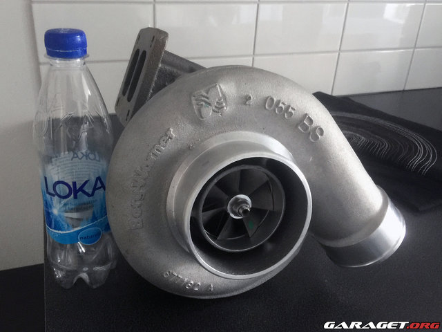

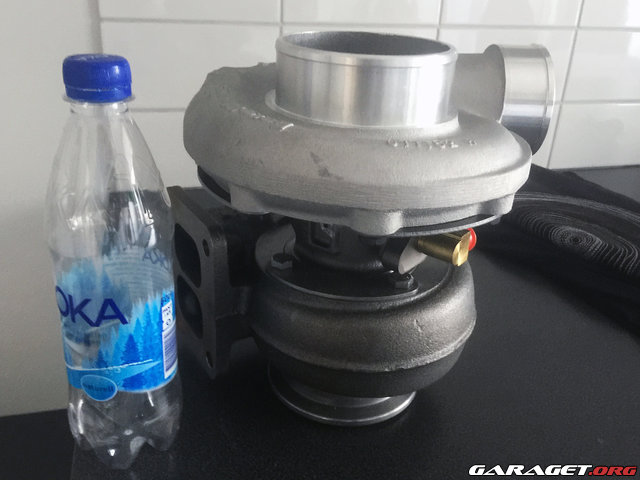

Lilla snigeln som Michael Karlsson på Autotech Motor Trollhättan fixat kanonpris på!
Borgwarner s366 twin entry t4 (S300SX3-66 .91 A/R)
Specen på turbon för den som är intresserad:
    Compressor: 66 mm inducer / 91.4mm exducer, with exclusive Extended Tip Technology.
    Turbine: 80 mm inducer / 73 mm exducer. Cast in Inconel 713 for high-temperature operation.
https://www1.garaget.org/gallery/images/52/51488/51488-edbb234a108be6436f4b6aafce2c1625.jpg
https://www1.garaget.org/gallery/images/52/51488/51488-7013bc0c91411fa5f4f96f2aaf837305.jpg

M52B28 Toppen har fått sig en genomgång!
Planad
Lätt portade kanaler(gjutskägg/ojämnheter)
Blästrade insugskanaler och polerade avgaskanaler
Polerade förbränningsrum
Slipade säten
Nya ventiltätningar
M3 S50B30 Retainers
Dubbla ventilfjädrar
https://www1.garaget.org/gallery/images/52/51488/51488-b1345a6ff32c8b15f896e7d172130cb8.jpg
https://www1.garaget.org/gallery/images/52/51488/51488-982a435b39c132661185fabb148956e0.jpg
Tack till Roger Lundmark som planat toppen smile!
Senast redigerat av Speed88 (19 juni 2015)

Toppen momentdragen med ARP bult och Cooperringpackning!
Även triggerhjul på plats smile
https://www1.garaget.org/gallery/images/52/51488/51488-3232fbdfcb613d354f8cefcc218420cb.jpg
https://www1.garaget.org/gallery/images/52/51488/51488-7e988c0bcdc0f1971c79f0e336ee5950.jpg
Senast redigerat av Speed88 (18 juni 2015)
