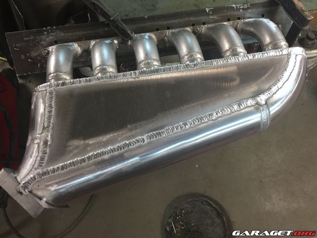

Det blev inte 100% passform så det kommer justeras lite till!

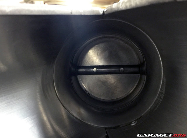

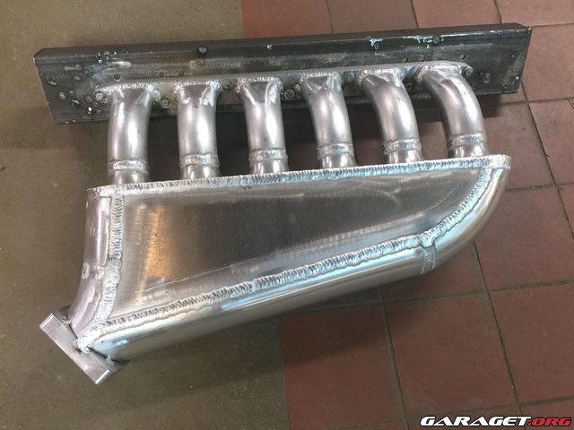

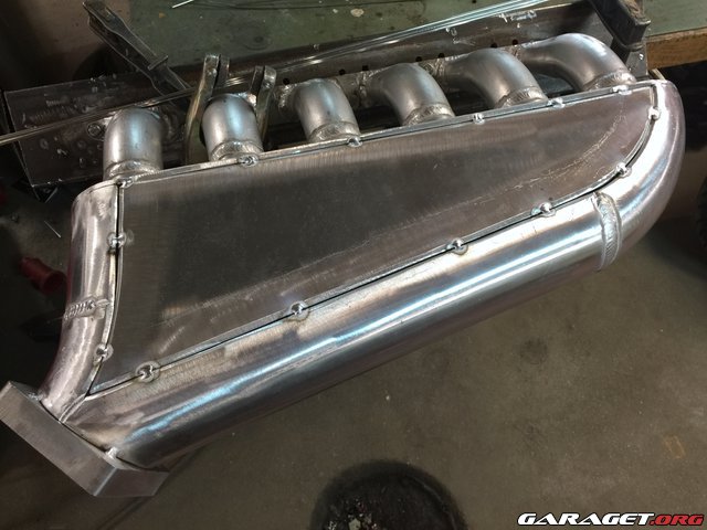

V-fogat, punktat och helsvetsat allt förutom flänsen till gasspjället och  halva "hörnen" på plenumet.
Slangpaketet till svetsen sa upp sig! Så det blir att inhandla ett nytt sånt och färdigställa insuget smile

vEight skrev:
Jättesnyggt! Men plenumet ser fortfarande lite otätt ut hmm
Jobbar på det lol
